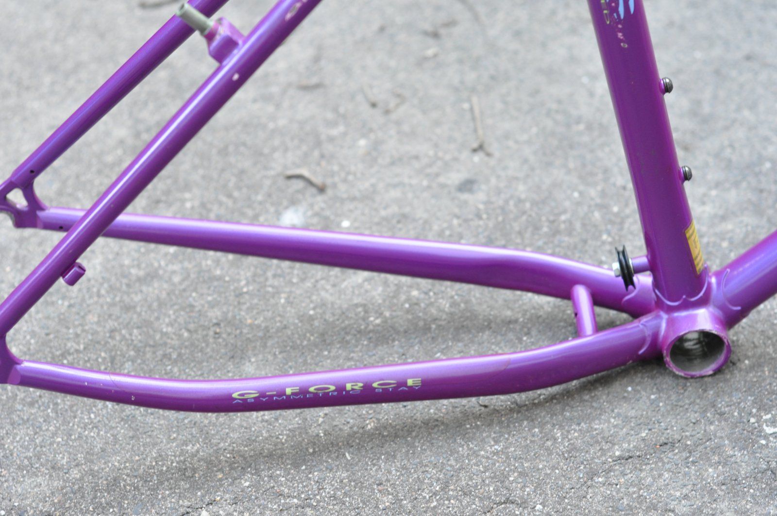

Schwinn hatte aber, leider etwas zu spät, die Idee, eine Linie für hochwertige Mountainbikes und Rennmaschinen aufzubauen wie es kurz zuvor Specialized mit der S-Works Geschichte erfolgreich gemacht hat. Man besann sich auf den Namen "Paramont-Design-Group" (kurz PDG), die für viele erfolgreiche Rennteilnahmen in Schwinns früherer Geschichte verantwortlich waren. Die Rahmen wurden anfänglich in den ersten beiden Jahren in Japan geschweisst. Leider kann ich nicht mehr nachvollziehen, von welcher Firma. Die Rahmen hatten mindestens Tange Prestige Rohr, bzw. ab dem PDG 70 Tange Prestige Concept. Zudem kamen durchgebogenen Kettenstreben, die sogenannten G-Force, dazu. Bei den geschweissten beide, bei den gemufften asymetrisch. Hier wollte man Kettenschlagen und den damals so "modernen" Chainsuck beheben. Ähnlich hat es auch Univega umgesetzt.

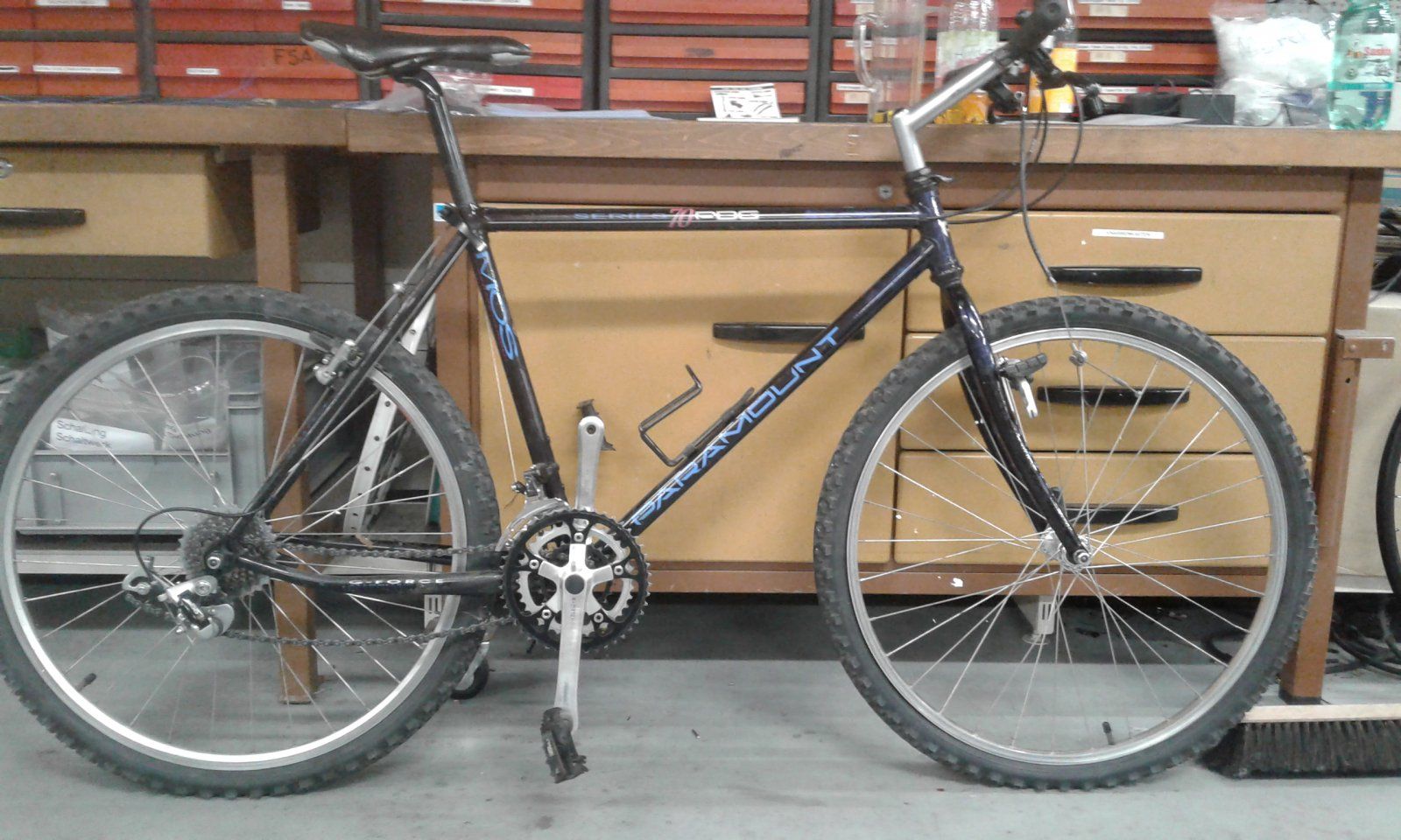

Ich war nun immer wieder auf der Suche nach einem solchen gemufften PDG-Rahmen. Wenn es mal einen gab, dann in den Staaten für viel Geld und dann auch in gutem Zustand. Die PDG in Europa waren meistens die geschweissten aus Japan. Dann konnte ich letzten Herbst endlich mal einen in Polen ergattern: Ein PDG 70 als völlig fertiges Komplettrad. Mir zwar zu groß, aber meine Freundin mit wesentlich längeren Beinen als ich (wer will schon Frauen mit kurzen Beinen....;)) wollte schon immer von ihrem bleierndem Stevens weg und was "Schönes" haben. Also für umgerechnet 150€ inkl. Versand gekauft. So kam es dann nach fünf Tagen an

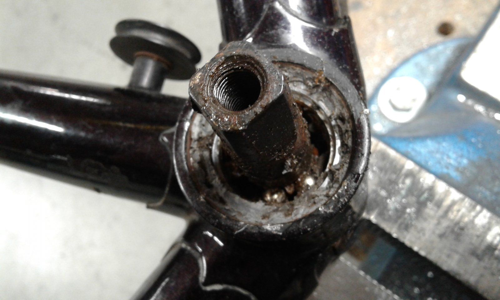

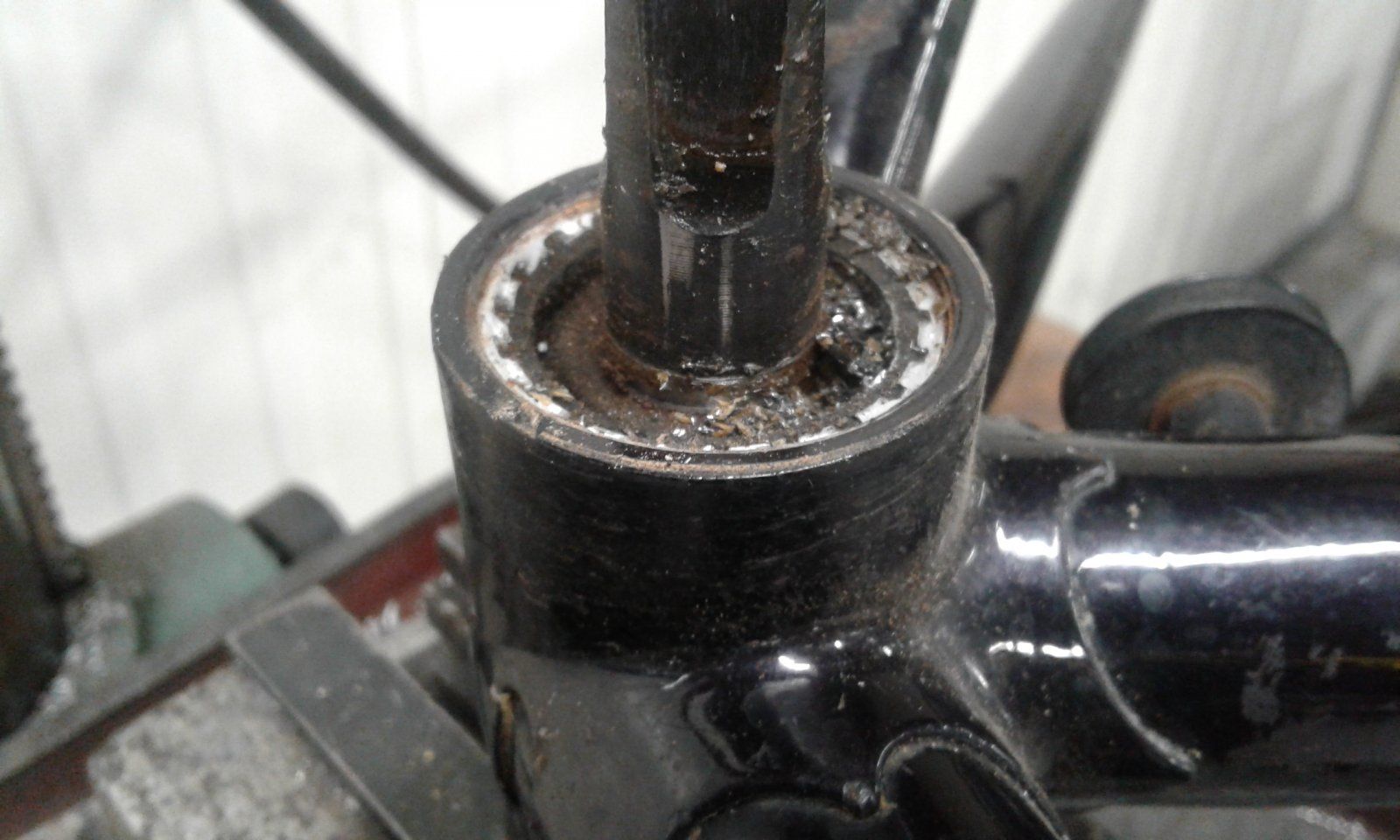

Also Bestandaufnahme: Viele XT Teile waren sogar noch gut wie die Kurbel, die Bremsen und die Amaturen. Schaltwerk und Umwerfer waren nicht mehr original, die Naben hatten gefressen. Das schlimmste war aber das feste Tretlager, welches die Vorbesitzer schon versucht hatten zu lösen, aber nur die Werkzeugaufnahme abgerissen hatten....
Mit viiiiieeel Aufwand haben wir dann die Kugelringe ausgebohrt und die Lagerschalen ausgesägt. Rahmen gerettet!

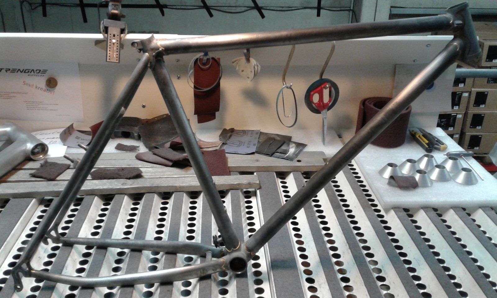

Dann ging es zum chemischen entlacken zum Entlackungsservice Nord. Letzte Woche kam der Rahmen dann nun wieder.
Den Paramontschriftzug kann man am Unterrohr noch erahnen....

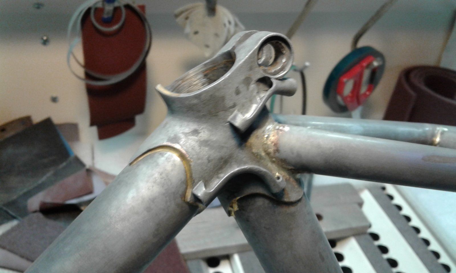

Und am Steuerrohr ging Waterford wohl das Silberlot aus und das Steuerrohr wurde mit Messing eingelötet....
Aber ansonsten alles tre`Chic, eine Freude fürs Muffensausen.....

Moin Moin,
ich würde die Tretlagermuffe am Unterrohr noch mal ganz genau inspizieren. Bilder können da immer täuschen, aber das sieht so aus, als wäre da nicht überall Lot im Spalt.
Viele Grüße,
Georg
Hatte ich auch gedacht, ist aber nicht der Fall: Durch dieses chemische Entlacken entstehen immer irgendwelche Spuren, es wirkt fast wie Kontrastmittel, gerade an manchen Riefen und Kanten wo es sich unregelmäßig abgesetzt hat. Gut zu sehen auch an den Schatten der Unterrohrlogos. Ich werde den Rahmen noch vor dem Beschichten mit Stahlwolle schleifen und dann im Ofen bei 200° für fünf Minuten durchheizen, damit auch alle Reste der Beize weg sind.

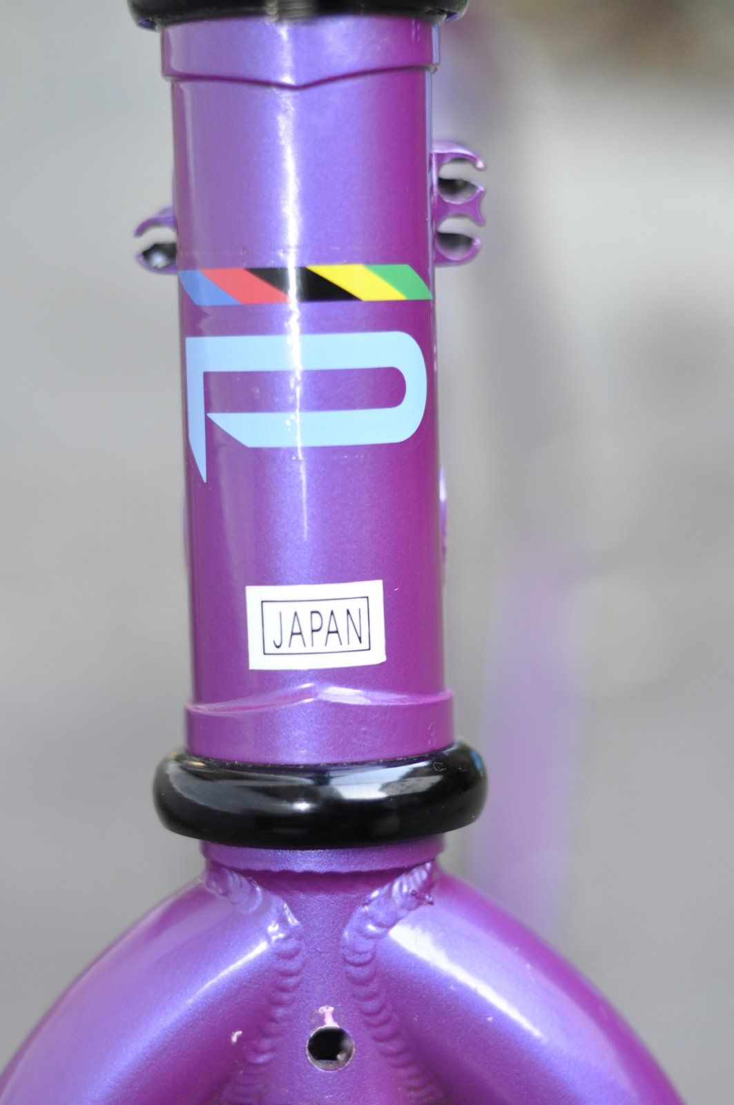

Bei dem Rahmen gibt's ein interessantes Detail: Gebaut in Japan. Laut Waterfort kamen die Rahmen mit dem Paramount-Logo aus Wisconsin und waren ausschließlich für den amerikanischen Markt gedacht. Es gibt auf der weitverzweigten Website von Waterfort sogar ein Register mit Rahmennummern, aber da bin ich noch nicht durchgestiegen....

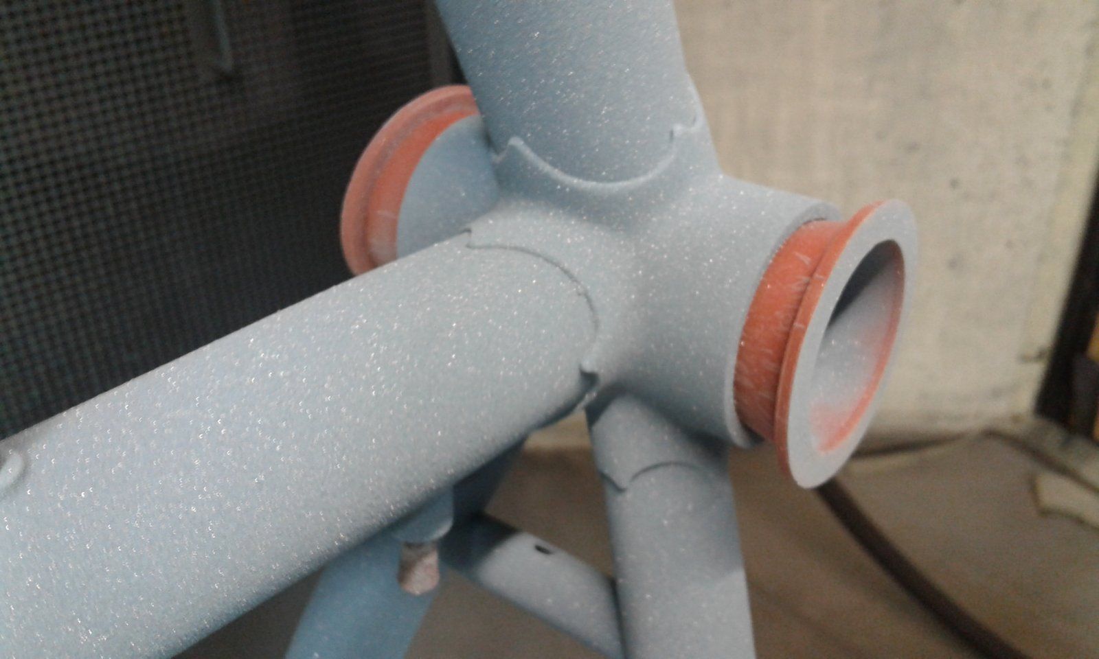

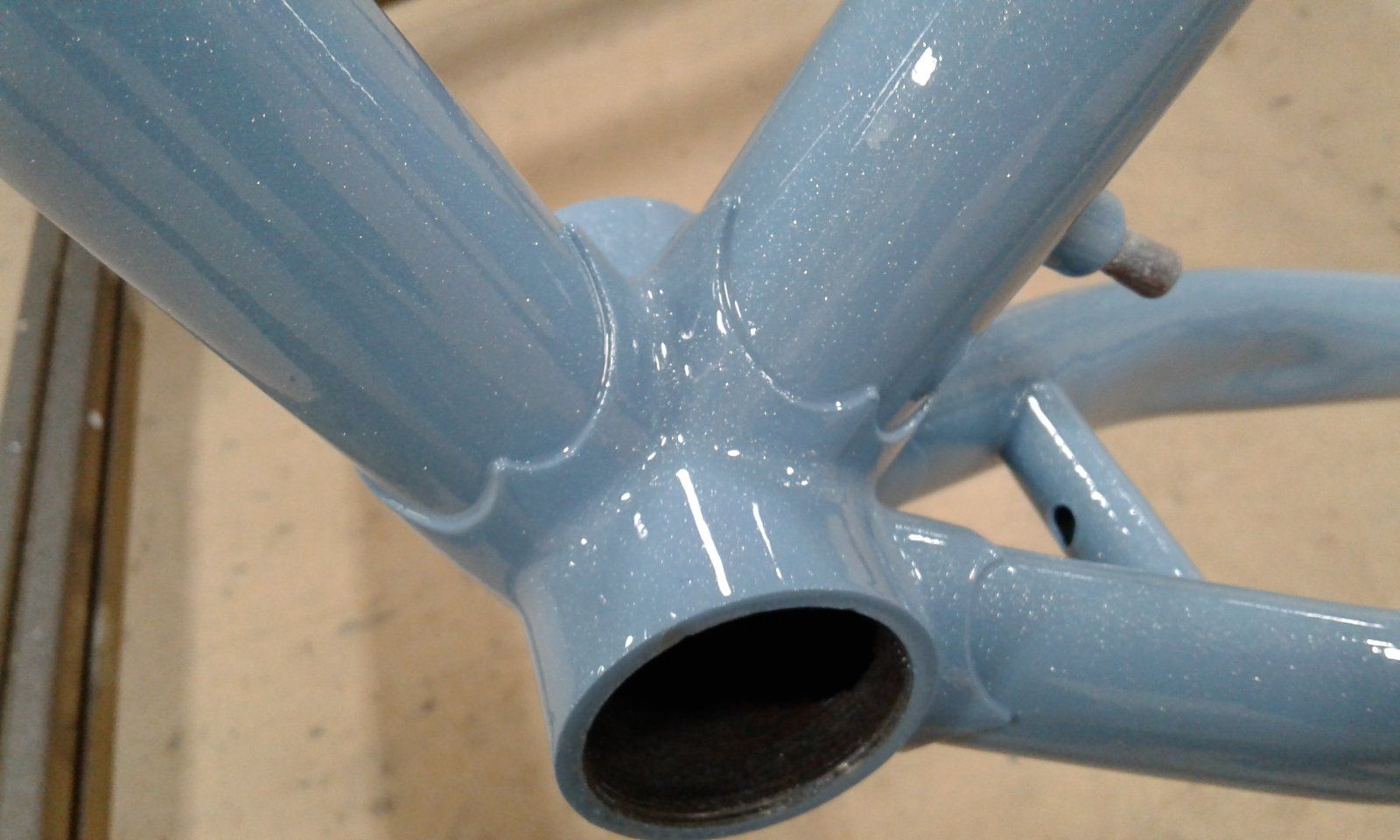

Jau heute ging es weiter mit Schleifen und der ersten Schicht Pulver. Natürlich habe ich mir noch mal nach dem Tipp von Georg die Tretlagermuffe genau angeschaut. Keine Sorge, alles im grünen Bereich.
Dann das Pulver auf Rahmen, Gabel und die Brücke und Standrohre der Quadra 21 Gabel.
So hat mein Schatz die Wahl. Die Farbe ist übrigens Azzurro 3068, also kein Ral-Ton.
Es handelt sich hierbei um ein mattes Metallicpulver mit feiner Oberflächenstruktur und extra silbernen Partikel. So war dann das Ergebnis nach 25 Minuten bei 210º.

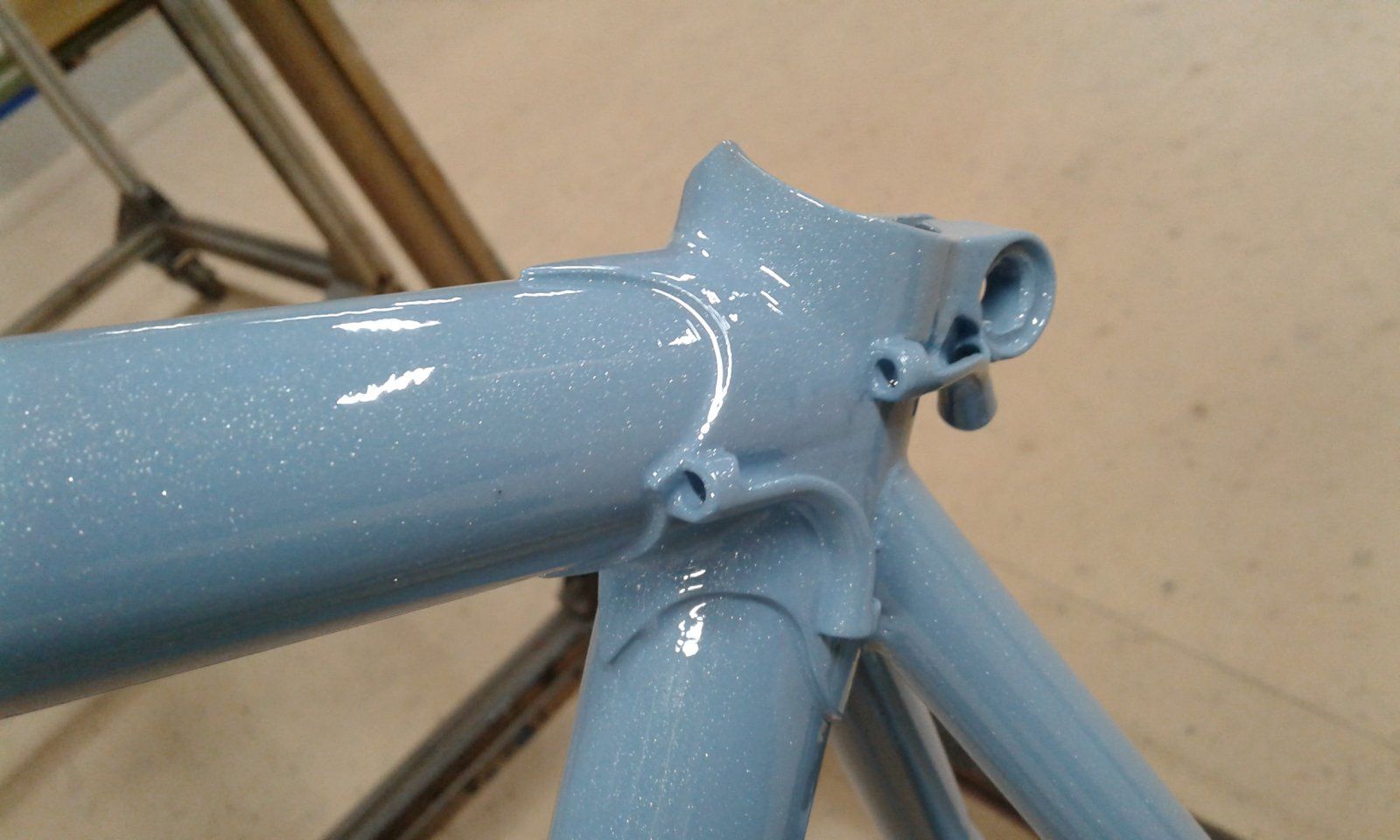

Morgen gibt's noch eine Schicht hochglänzendes Klarpulver, und wenn die Decals endlich da sind werden die noch mit glänzendem Niedrigtemperaturpulver (was für ein Wort) versiegelt. Die Decals werden übrigens Silber.

Hast Du die Muffen etxtra vorsichtig gepulvert oder gibt es heute besseres Pulver, das feiner verläuft? Man erkennt deren Konturen noch so sauber, fast wie eine normale Lackierung. Und das mit einer dreifach-Beschichtung!
In anderen Pulverbuden wird das Pulver oft so dick aufgetragen, dass alle scharfen Kanten verschwinden. Und das schaffen die mit nur einer Schicht!
Hast Du die Muffen etxtra vorsichtig gepulvert oder gibt es heute besseres Pulver? Man erkennt deren Konturen noch so sauber, fast wie eine normale Lackierung. Und das mit einer dreifach-Beschichtung!
Jetzt, wo Du es sagst, fällt es mir auch auf. Jetzt wissen wir, an wen wir uns bei Bedarf wenden können. ;)
