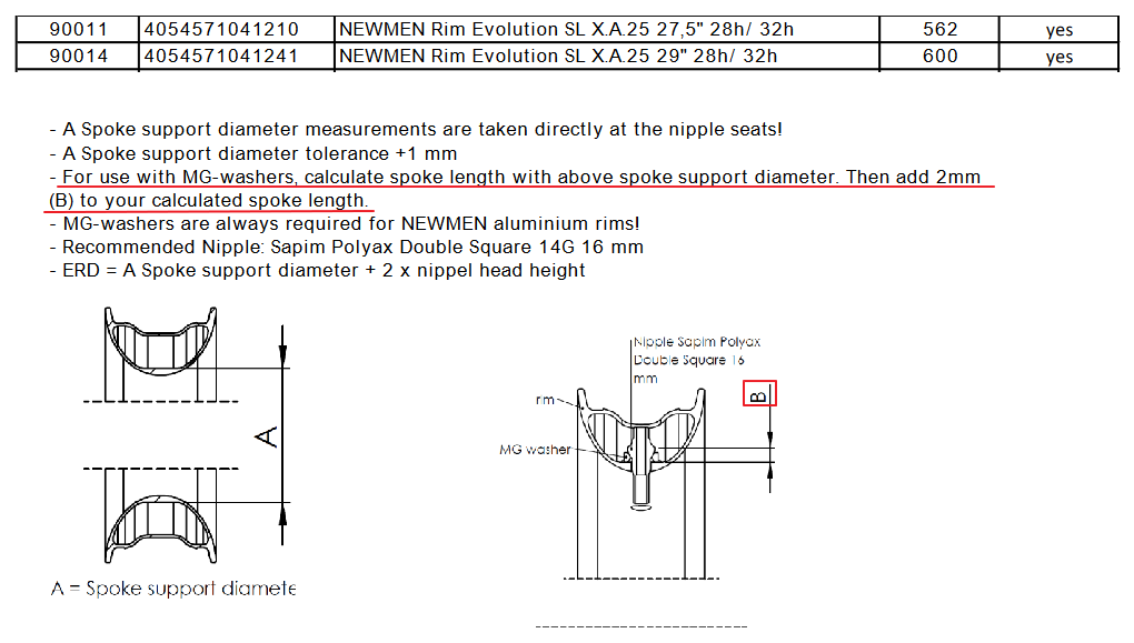

Vielleicht bringt es dir ja was @On07
Ich hatte letztens XA25 29" am Wickel.
Angegeben von Newmen mit ERD 600mm
Laut Newmen soll man mit 600mm ERD die Speichenlänge ausmessen und bei Nutzung von Washern um 2m verlängern.
Hab ich gemacht, indem ich die 2mm pro Seite in den ERD gepackt habe (=604).
Mit dem ERD von 604 und 16mm Double Square oder Polyax mit Schlitz in 14mm waren die Speichen alle 1,5-2mm zu kurz. Sprich ich hätte den ERD auf 607-608 erhöhen müssen.
Und so erkläre ich mir das:
600mm ist der Durchmesser bis zum Sitz des Nippelkopfes.
Benutzt man keine Washer kommen 1,5mm durch den Nippelkopf im Radius addiert zu den 600mm (=603)
Und nutzt man nun noch washer, kommen 2mm im Radius hinzu (=607mm).
2mm längere Speichen bestellt und siehe da passt alles.
Kurzum:
Für den Aufbau mit Washer 7mm auf den Newmen-ERD addieren.
Noch sicherer: ERD wie oben beschrieben mit geschlitzten Nippeln und washern an der jeweiligen Felge messen und den Wert für den DT Speichenrechner oder Spokomaten verwenden.

Re: Fragenkatalog Laufrad-Kaufberatung
Ja das war mir klar.
Nur den Erfahrungswert wie viel draufrechnen hab ich nicht.
Daher, wie ich's immer machen würde, gemessen.
Die 2 mm je Washer kommen mir zu großzügig vor, deine 7mm passen, sind dann bei meiner Messung aber mit fast ausgefüllten Schlitz.
Bei manchen Rechnern ist Newmen schon mit Washer hinterlegt, entweder Whizz Wheels oder Komponentix, da waren's meine auch weniger als 2mm Zugabe.
Aber Verlass ich mich nicht drauf.
Bei den Acros Naben hatte ich auch abweichende Maße zum Datenblatt.
