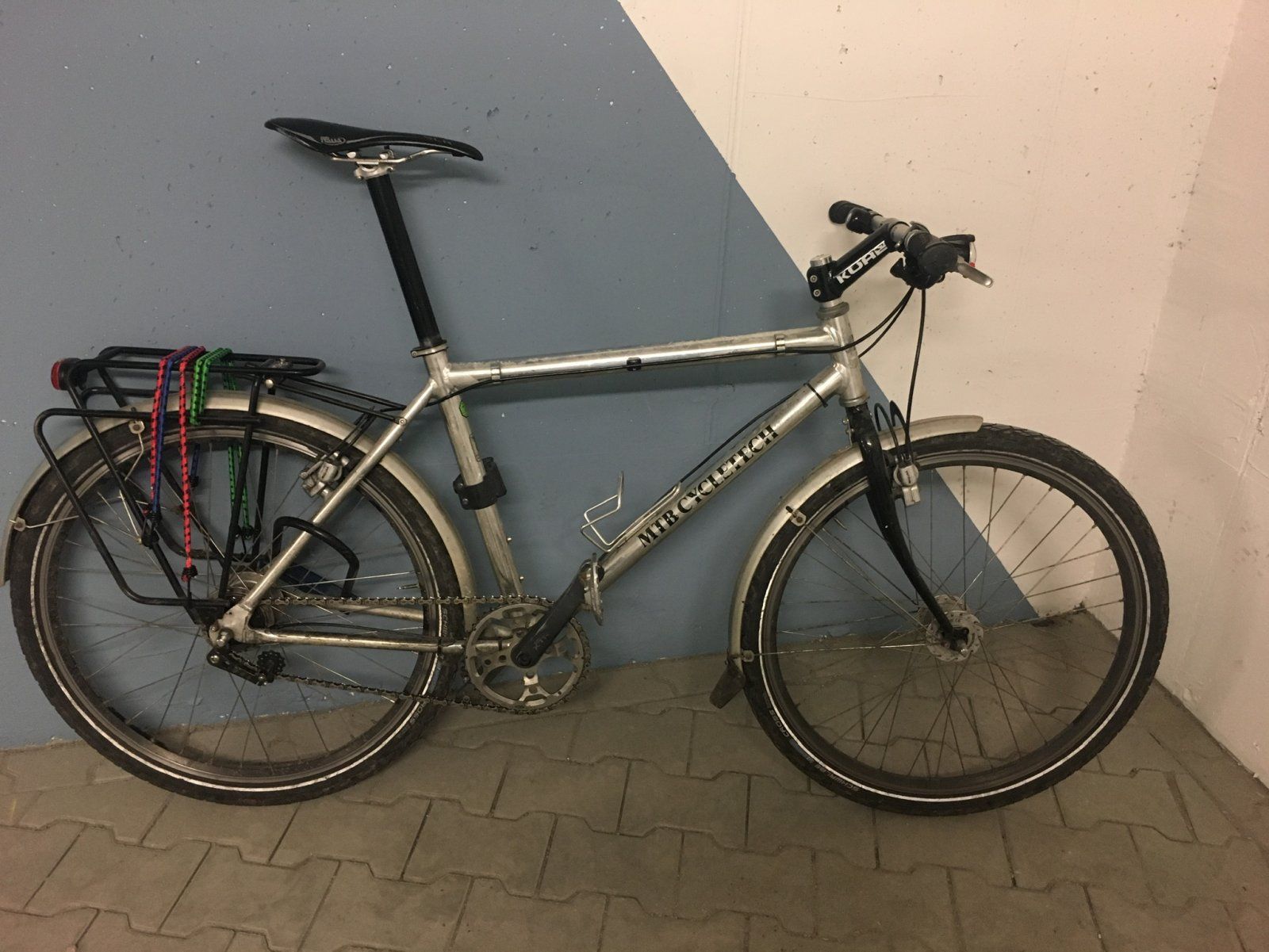

26" Conversions die ultimative Galerie
Lange nix mehr geändert. Erst seit ca. 20jahren in meinem Besitz. Leistet zuverlässige Dienste.
