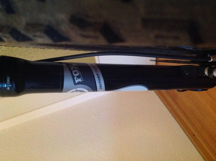

Fährt hier einer von Euch auch das Fsr 29 Elite 2013?
Im Zuge der Rückrufaktion einiger 32er Evolution Gabeln ist mir aufgefallen, dass laut Specialized Specs bei mir eine Talas 32 Evolution verbaut sein sollte.
Ich habe jedoch eine 32 Talas Factory an meinem Bike.... Gekauft habe ich es vor ca. 6 Wochen Neu bei einem Händler.
Welche Gabel ist bei Euch verbaut?
Grüße
Michael
Sent from my iPad using Tapatalk - now Free
Nö; bei meinem (MJ 2013, gekauft im Februar) ist eine Talas Evolution verbaut.
Ob die vom Rückruf betroffen ist muss ich scheune wenn ich nach hause komme.
Ist ja eigenartig... Bei mir steht auf den Aufklebern definitiv Factory Series...hab schon gedacht, dass vielleicht nur die Aufkleber falsch sein könnten und vorsichtshalber die Nummer trotzdem überprüft. Meine ist definitiv nicht betroffen.
Worin unterscheiden sich denn die beiden Gabeln noch? Kann man die optisch noch anderweitig unterscheiden?
Edit: Die 2013er Factory soll es wohl nur mit Kashima Coating geben. Da meine definitiv keine Kashima ist, sind entweder die Aufkleber falsch oder es ist evtl. noch eine 2012er verbaut worden? Komisch... Ich werde mal heute Abend ein Foto machen. Vielleicht kann mir jemand sagen, was das für ein Modell ist.
Sent from my iPhone using Tapatalk - now Free
