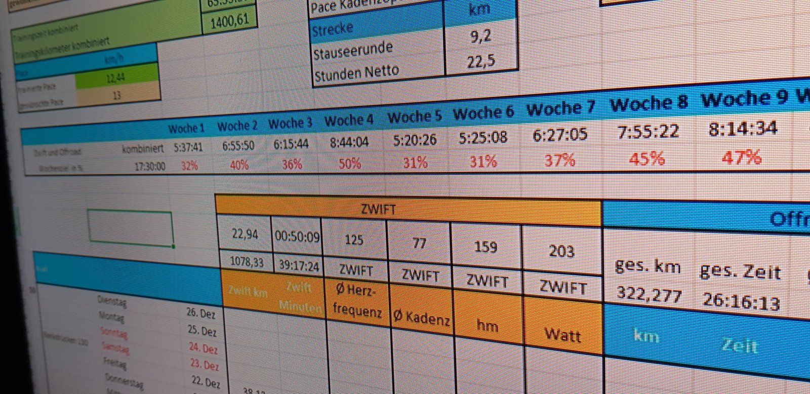

Angefangen hatte ich tatsächlich mit 1-2h pro Woche. Von da an habe ich versucht mit 10% pro Woche zu steigern. Da ich nur Endurance brauche kann ich stur über die Zeit rechnen.
Letzte Woche war ich addiert im Schnitt bei 45min pro Tag. Diese Woche bei 50min. Dabei morgens um 04.50 ganz locker und gleichbleibend und ab 15.45 dann nochmal mit Berg und Sprinteinlagen. Eine kleine Polarisierung also. Nächste Woche geht es mit 55min pro Tag weiter.
Damit werde ich bis 2.5-3h am Tag hochgehen und an den Wochenenden längere Einheiten mit bis zu 6 Stunden. Sobald das Wetter wieder mitspielt kombiniert Zwift + OfflineOffroad.

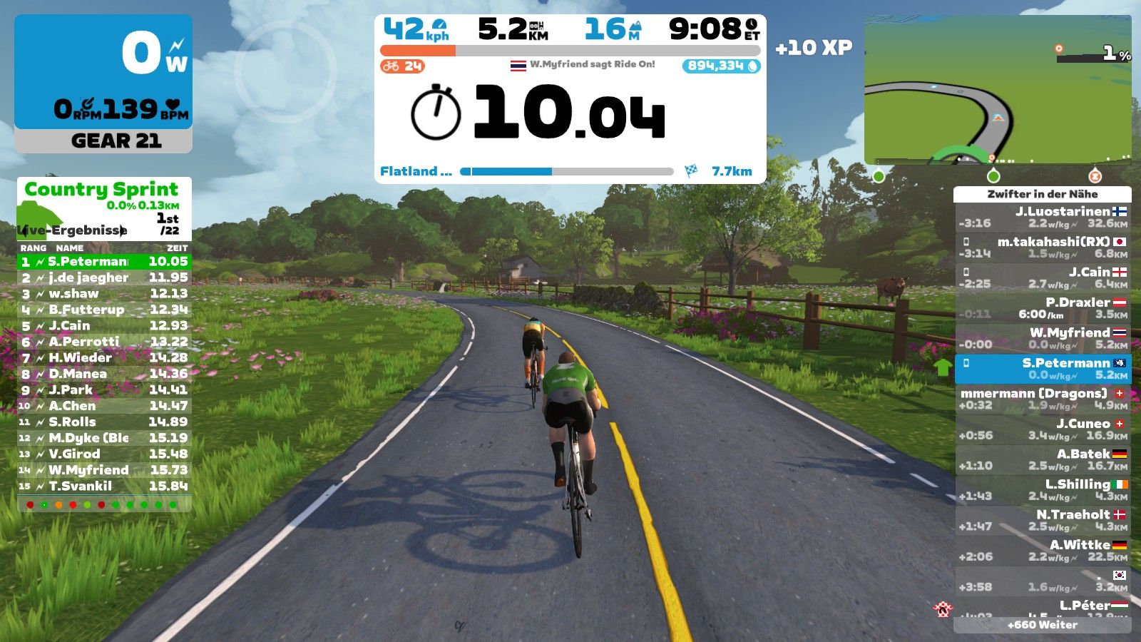

Schwere Beine und 1sec. über meiner Bestzeit, aber dennoch mal ein Sprintsieg am Nachmittag.

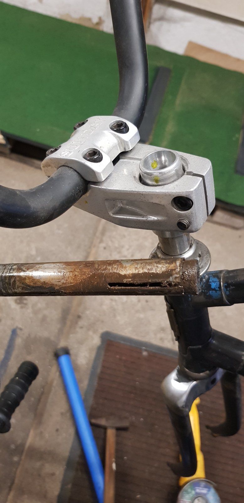

Die Deutsche Industrienorm gibt es seit 1564 und daher passt ein moderner Quillstem. Erstmal als Platzhalter.

Bei der Morgenrunde beide Sprintwertungen gewonnen.

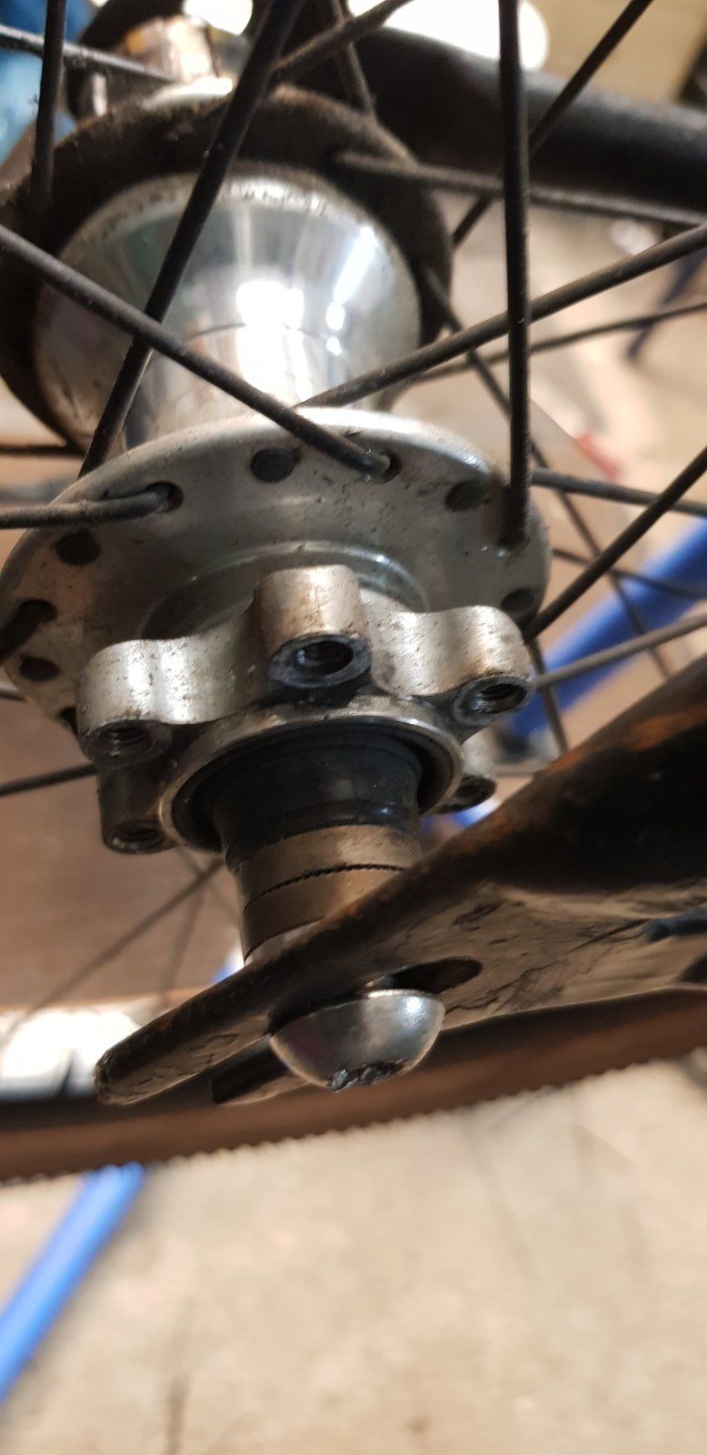

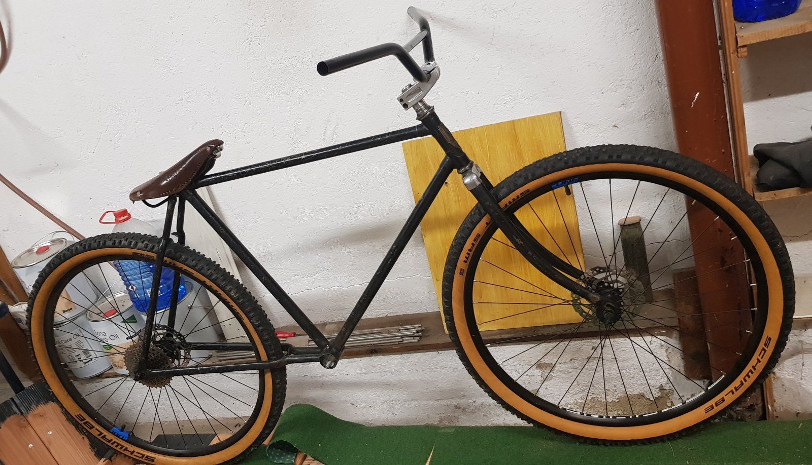

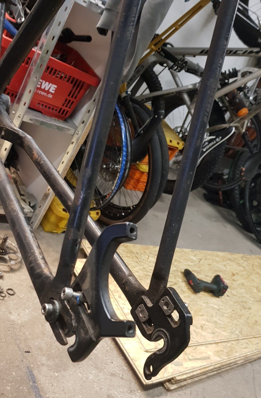

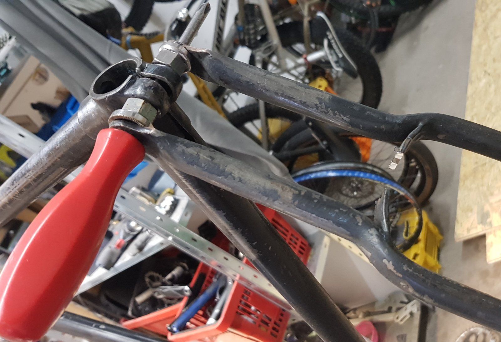

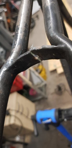

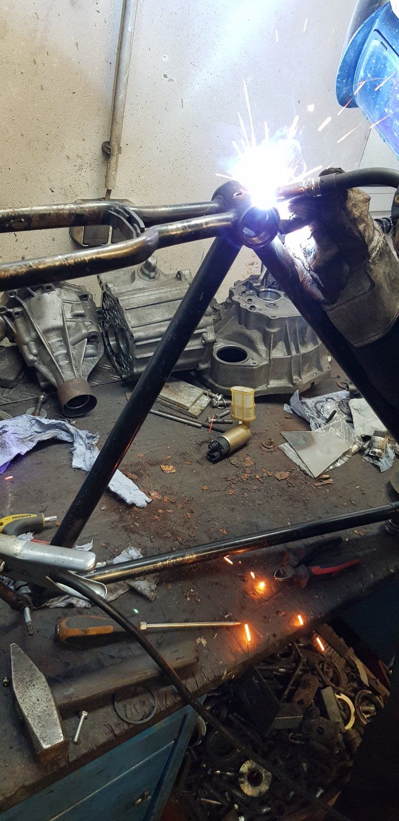

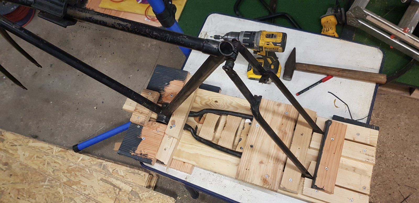

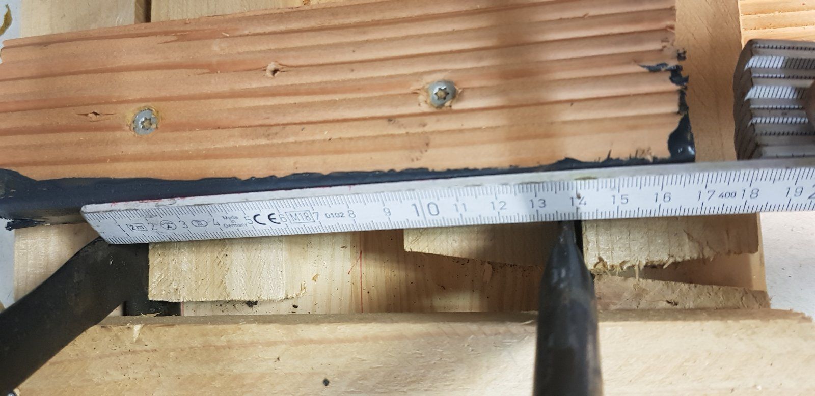

Da ich keinen Bock auf Sissi und 3 Haselnüsse hatte wollte ich nur mal schnell in die Garage um ein Richtbrett zu suchen.
Unverhofft ging alles schneller und besser als ich mir träumen konnte.
20231225_152238.jpg20231225_152851.jpg20231225_152251.jpg20231225_152258.jpg20231225_152310.jpg

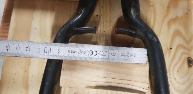

Ein 3" auf ner 35er Felge braucht ca. 75mm, so geht es sich also prima aus.

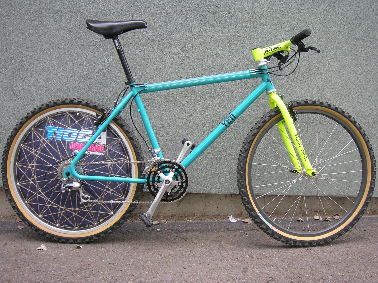

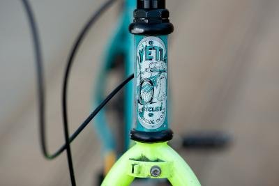

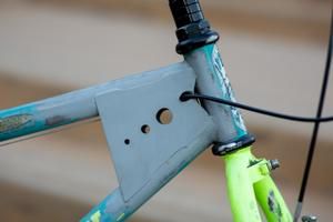

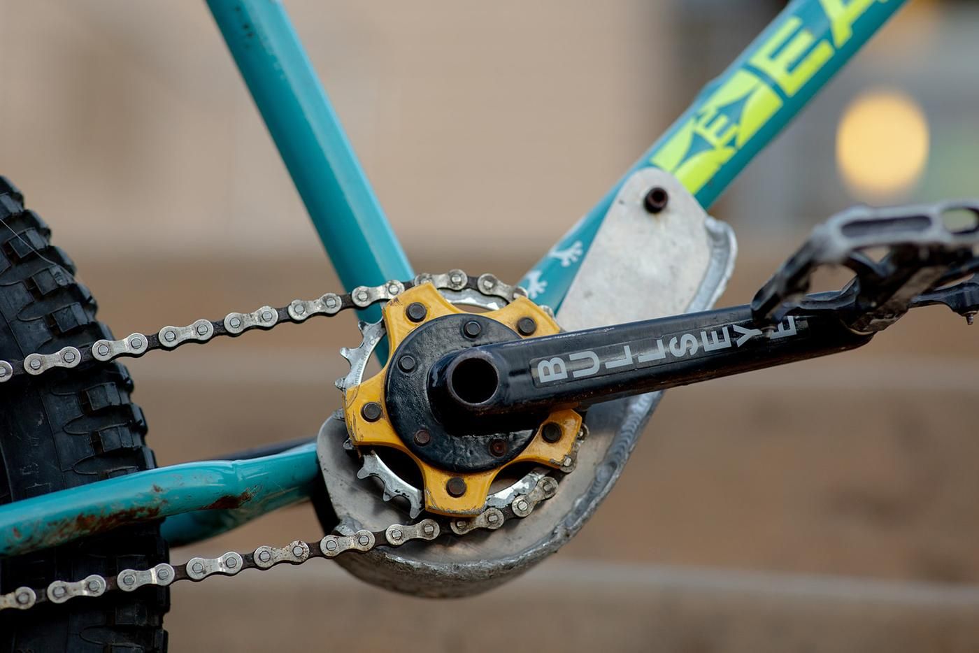

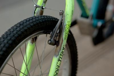

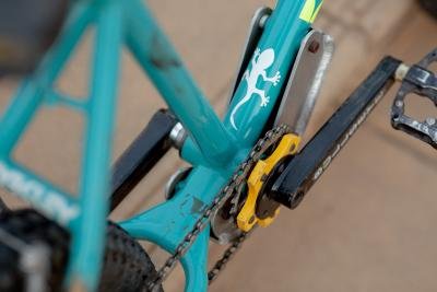

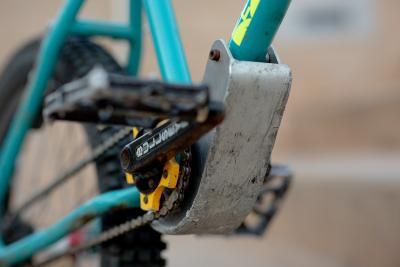

Und ich so am surfen. Und seh mir wieder mal das Yeti Tree Frog an. Mich fasziniert seit über 30 Jahren das Prallblech.
Also warum nicht ein weiteres Sideprojekt um sowas zu basteln. Natürlich kein Yeti, kein BMX, nicht rigid, aber als modernes Hardcore Hardtail was optisch den Finger zum Gruß hebt. Mal schauen was es auf Kleinanzeigen an Müll zum Verwerten gibt.
treefroMODEL-27.jpgtreefroMODEL-26.jpgtreefroMODEL-24.jpgtreefroMODEL-11.jpgtreefroMODEL-10.jpgtreefroMODEL-9.jpgtreefroMODEL-8.jpgtreefroMODEL-5.jpgtreefroMODEL-6.jpg20231225_182229.jpgtreefroMODEL-3.jpgtreefroMODEL-4.jpg

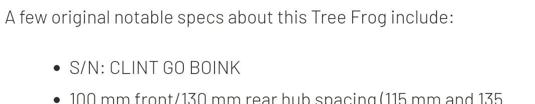

Das bringt mich auf die Idee das es an der Zeit ist eigene Seriennummern zu haben.
Ein Kumpel macht sowas: Screenshot_20231225-191024_Instagram.jpg

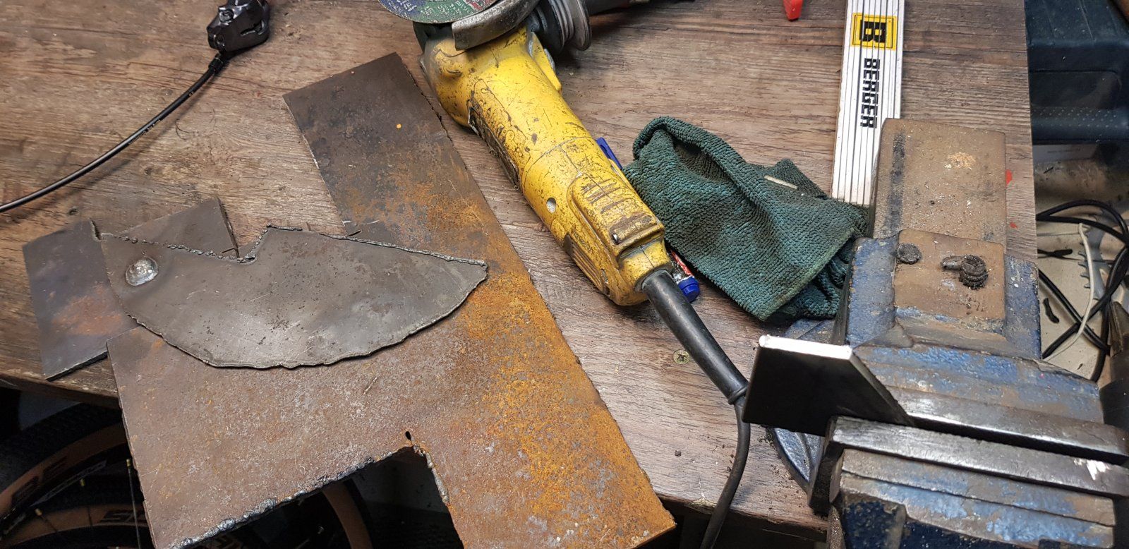

Also könnte das GO BOINK auch auf nen sheet und ich niete es dann fest.
1cm Buchstaben sind garnicht so teuer.

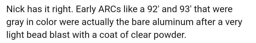

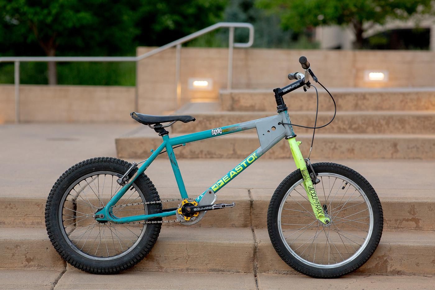

Kennt sich jmd. mit Yetifarben aus?
Das Türkis weiß ich, das hatte ich mal an nem Trombone. RAL 5018
Das Gelb für Gabel und Vorbau weiß ich nicht. Das Ähnlichste konnte ich mit RAL 1026 finden, wobei es eventuell zu grünlich ist.
Beim Grau weiß niemand genaues. Es wird RAL 7040 vermutet. Aber dann hab ich das hier gefunden:
Also brauch ich das Alu nur mit meinem gelbe Wannenwasser einreiben damit es grau schlierig wird.
