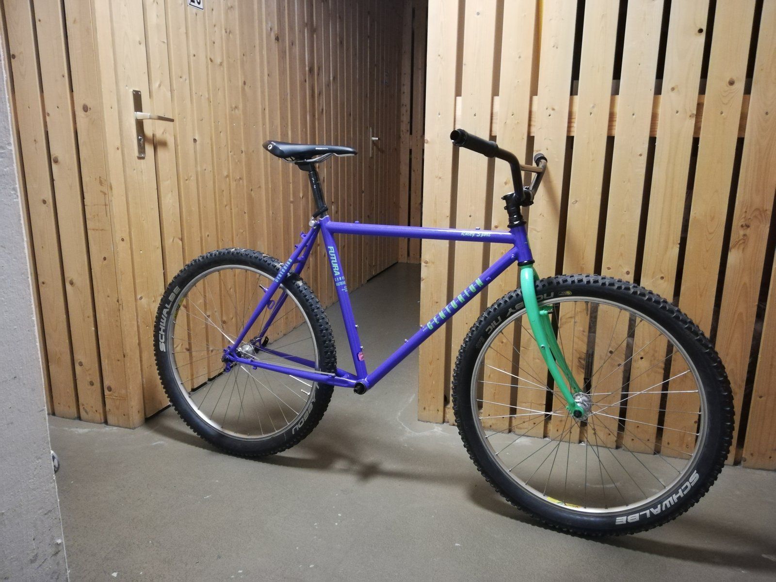

Anfang 90er Centurion, unglaublich schwerer Rahmen, ob Singlespeed oder 2x8 mit 17 Gear Inches als kleinstem Gang ist noch nicht klar.
Magura HS22 hat leider keinen Platz, jetzt kommt eine feine Shimano V Brake dran, der Lenker ist ein Surly Sunrise.
Reifen hinten 2,25 / vorne 2,4 gehen grad so rein.
Ich freu mich schon auf die erste Probefahrt. Wichtig war für mich erstmal eine ergonomische Lösung für das kurze Steuerrohr zu finden. Sattelüberhöhung ist denke ich ganz ok jetzt.

Danke! Bei über 70mm Rise ist die Strebe schon ganz nett. Sonst flext der glaub wie wild. Aber ja, vll muss dann irgenwann was dran was komfortabler ist.

Hast du Spacer verwendet oder ist der Vorbau schwarz?

Ui, das ist eine wilde Kombi, die aber am Vorgänger Rad auch wilde Abfahrten ausgehalten hat.
1. Stem Adapter https://www.decathlon.de/p/tauchrohr-fur-aheadset/_/R-p-423
2. schwarze Spacer 1" am Adapter
3. 1 Spacer 1 1/8" unterm Vorbau
4. Marin 35mm Vorbau 1 1/8"
Einfach ein totales Gemetzel was Spacer und Adapter angeht. Aber wie gesagt haltbar auch im Gelände. Wenn ich weiter Schraube mache ich mal detailierte Bilder.
Update: Bilder hinzugefügt, der Vorbau klemmt möglicherweise nicht sooo dolle. Vorher waren schon andere Vorbauten an dem Adapter. Da war alles bestens.
