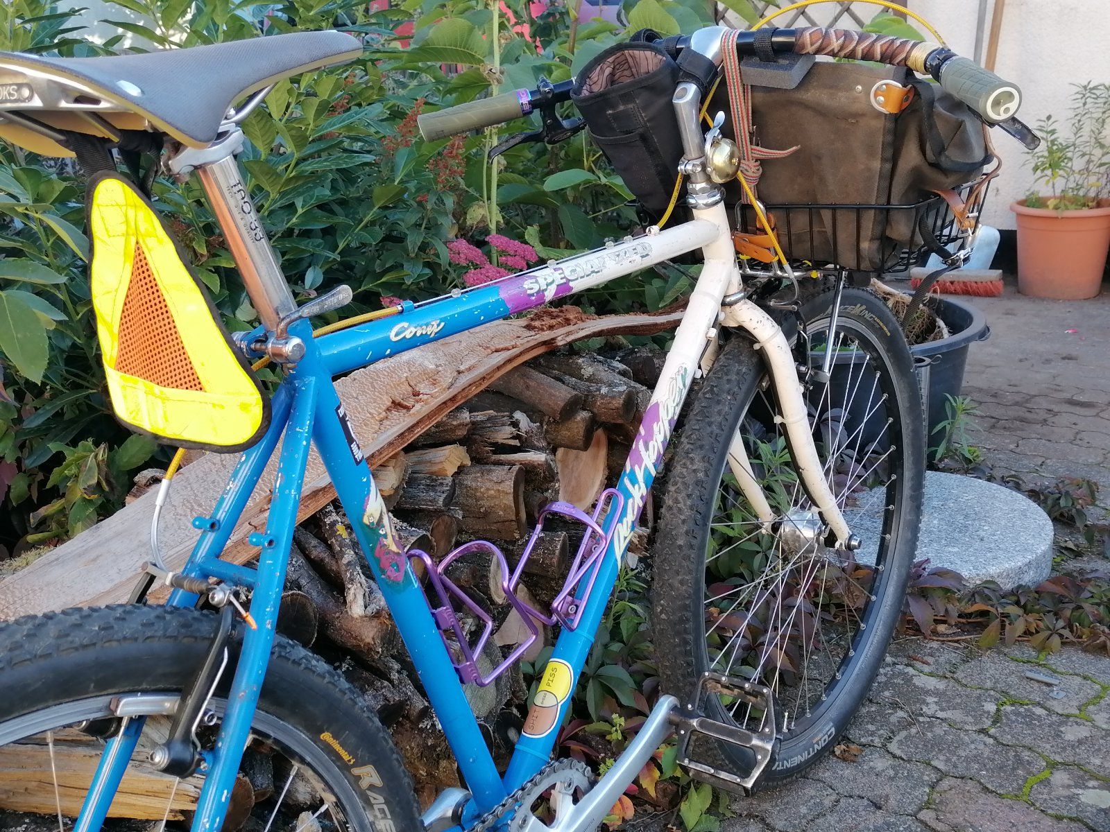

Anfangs als "Low Budget" Projekt angefangen, ist mir das Team Issue mittlerweile sehr wichtig.
Habe den Rahmen damals aus dem Forum gekauft. Ich denke der Rahmen wurde quasi nie im Gelände
gefahren. Kein Chainsuck usw.
Klar ein paar kleinere Kratzer, aber auch in Natura sieht er noch wirklich sehr gut aus. Hätte eigentlich gerne Gravelking in Blau genommen. Gab es meines Wissens letztes Jahr als
Sonderedition. Leider nirgends (auch in den USA) gefunden.

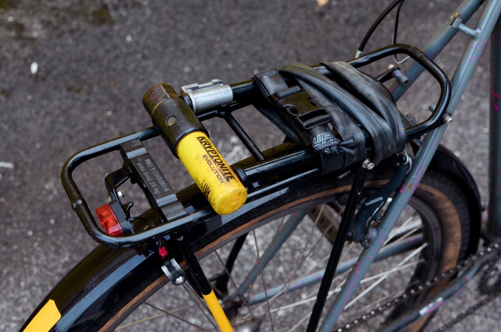

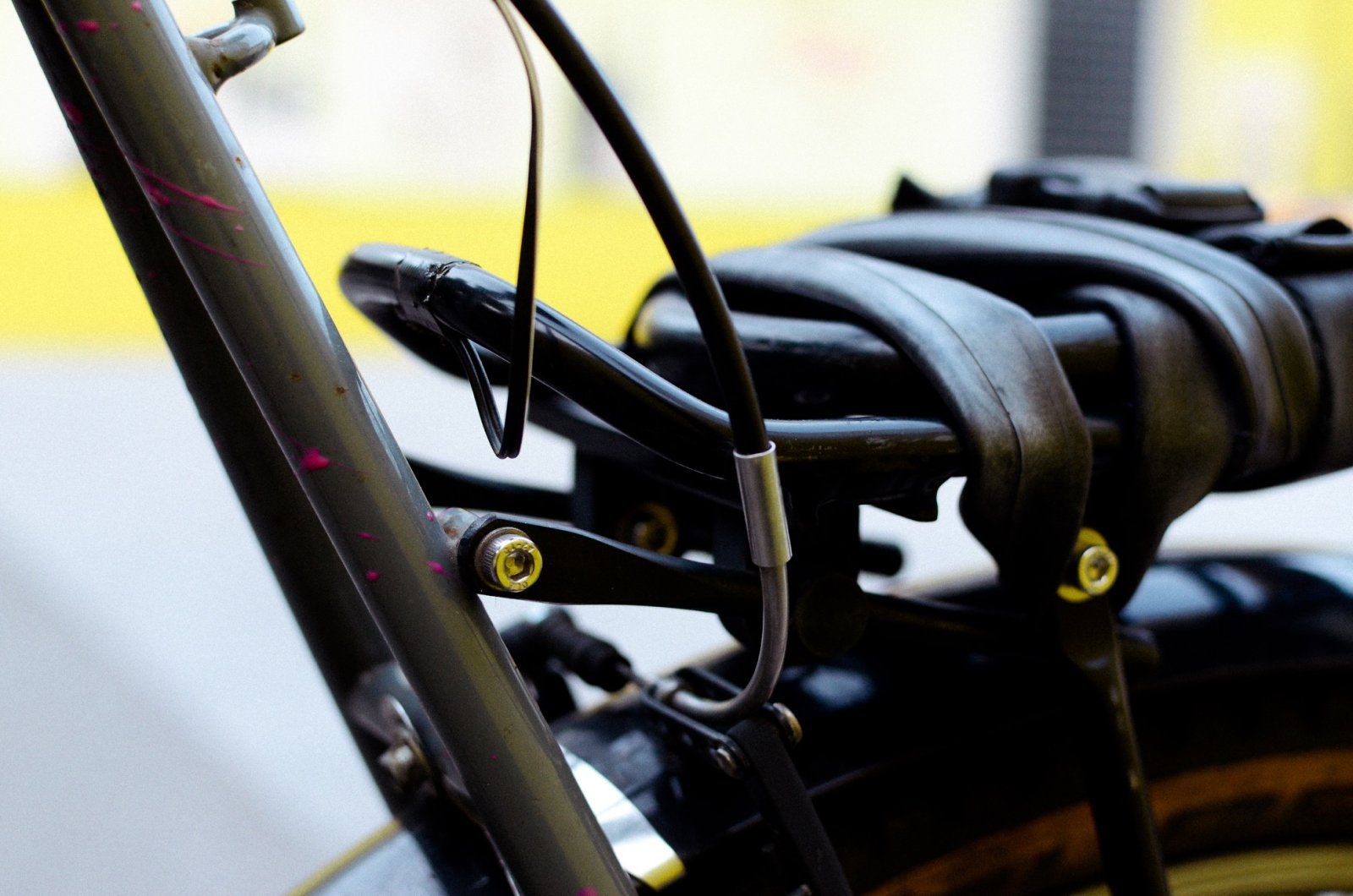

ich wollte es dann doch etwas flitziger haben
sorry @lifty ,hier auch keine geschmeidige Rücklichtkabelverlegung, läuft am Unterrohr und Kettenstrebe lang, ist aber mit farblich abgestimmten Kabelbindern kaschiert ☝️

so lange wie möglich an am hinteren bremszug mit führen...

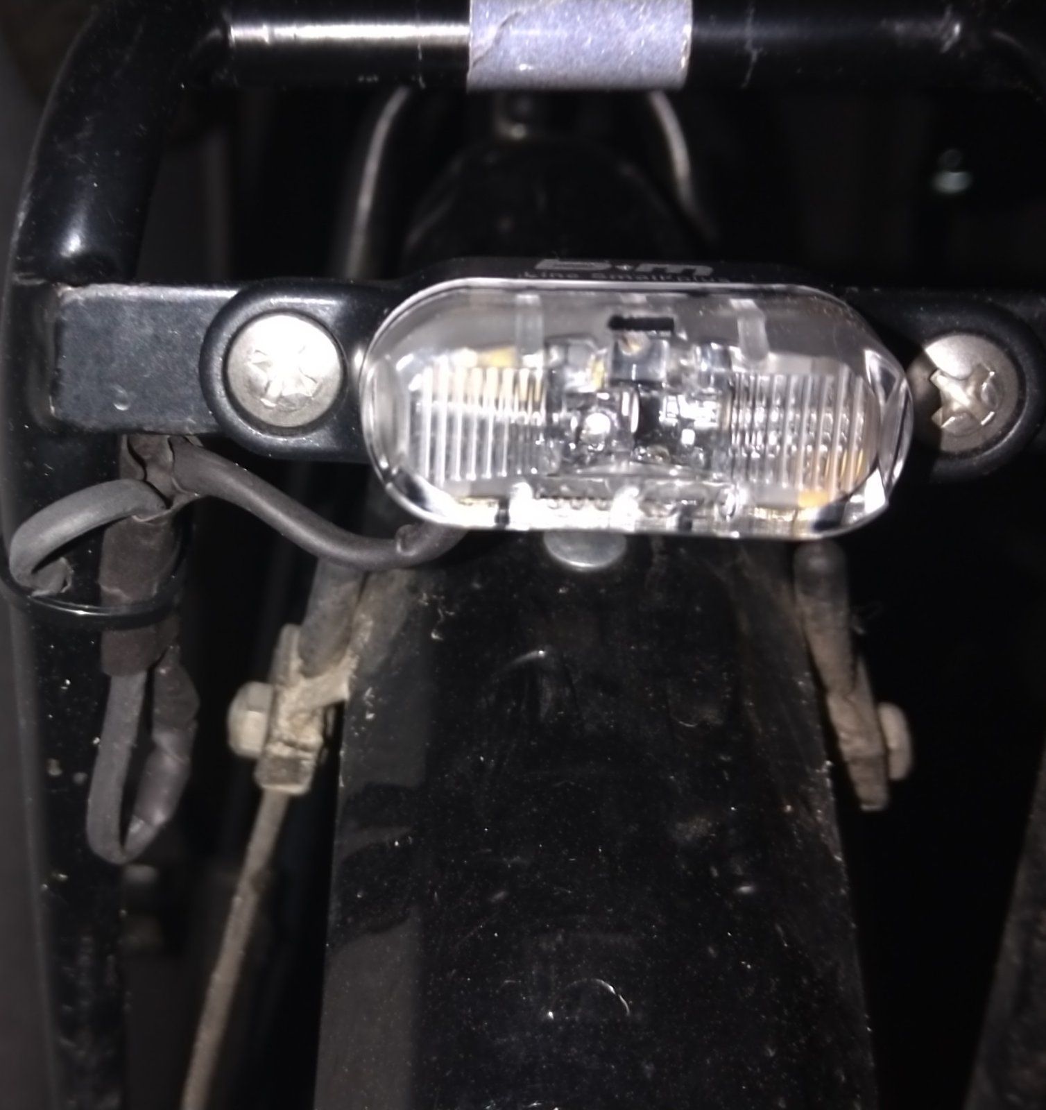

Und weil du Gepäckträger schreibst. Hol dir einen guten Tubus (also nix Alu oder so) und verleg das Kabel durch den Gepäckträger. Wurde bei meinem Hardo Wagner auch gemacht. Hatte mal Rücksprache mit Tubus zwecks Garantie. Sollte der Gepäckträger an einer Stelle einen Defekt haben, der nichts mit der Bohrung zu tun hat, wird dieser trotzdem übernommen. Also wird die mögliche Garantie nicht wegen einer Bohrung abgelehnt.

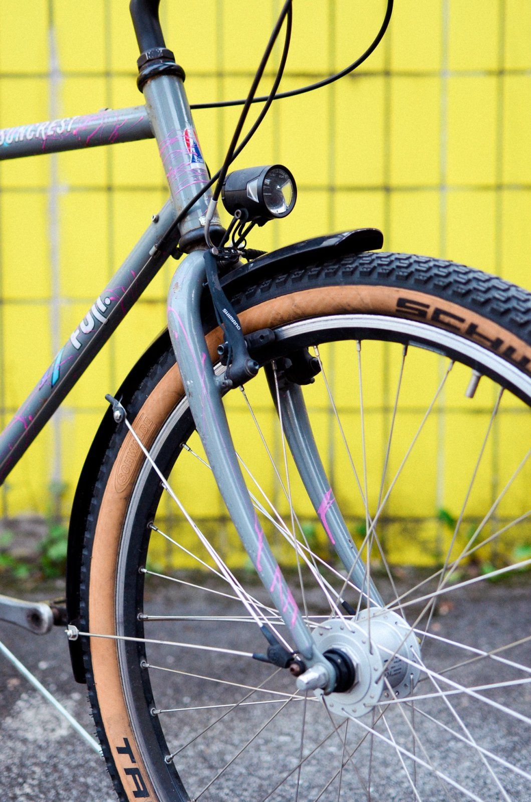

Und durch die Gabel haben wir auch schon durch die zwei vorhandenen Bohrungen mit Hilfe eines Drahtes ein Lichtkabel gelegt.

Genauso hab ich das neulich gemacht. Loch in den Tubus (am besten so, dass kein Wasser direkt reinläuft) und Kabel durchgefädelt.

Hab einen rackit Gepäckträger an meinem Alltagsrad und hab auch einfach im vorderen Bereich auf der Unterseite ein Loch reingebohrt, hinten war bereits ein Loch das musste minimal aufgebohrt werden.
Beide Bohrungen in nicht kritischen Bereichen, mach mir da keine Sorgen : )

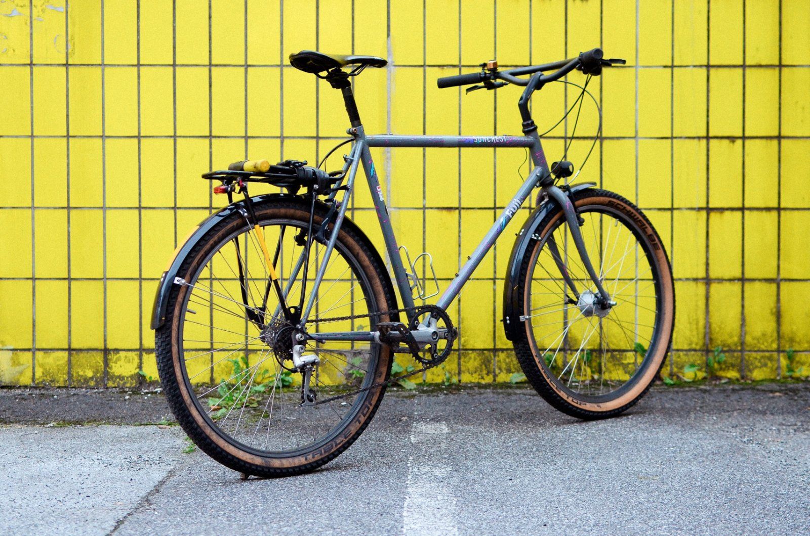

Und weil Galerie hier gleich noch ein paar aktuelle Bilder.
Anhang anzeigen 1563256Anhang anzeigen 1563257Anhang anzeigen 1563258Anhang anzeigen 1563260
Vorne durch die Gabel gefummelt?
