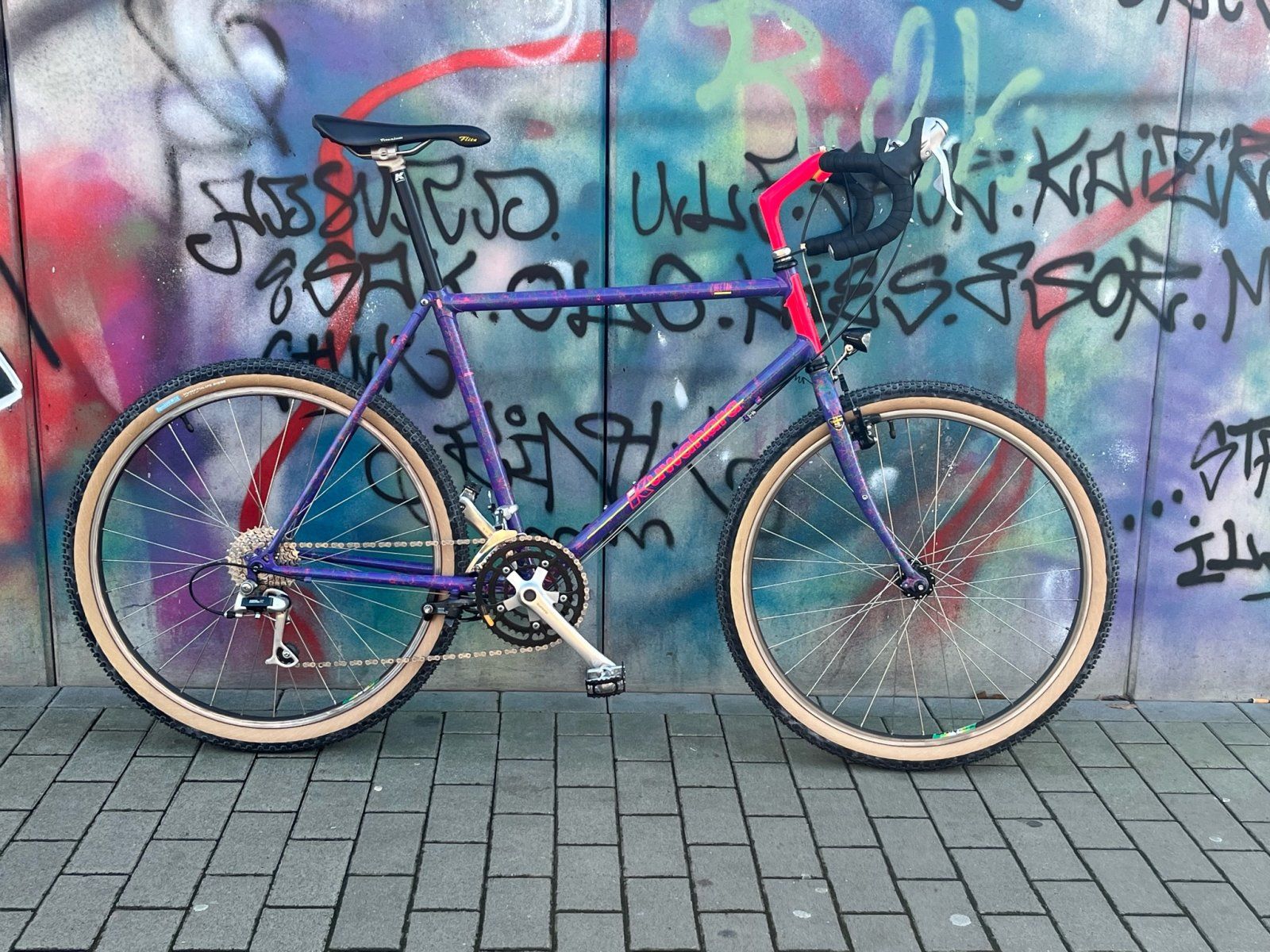

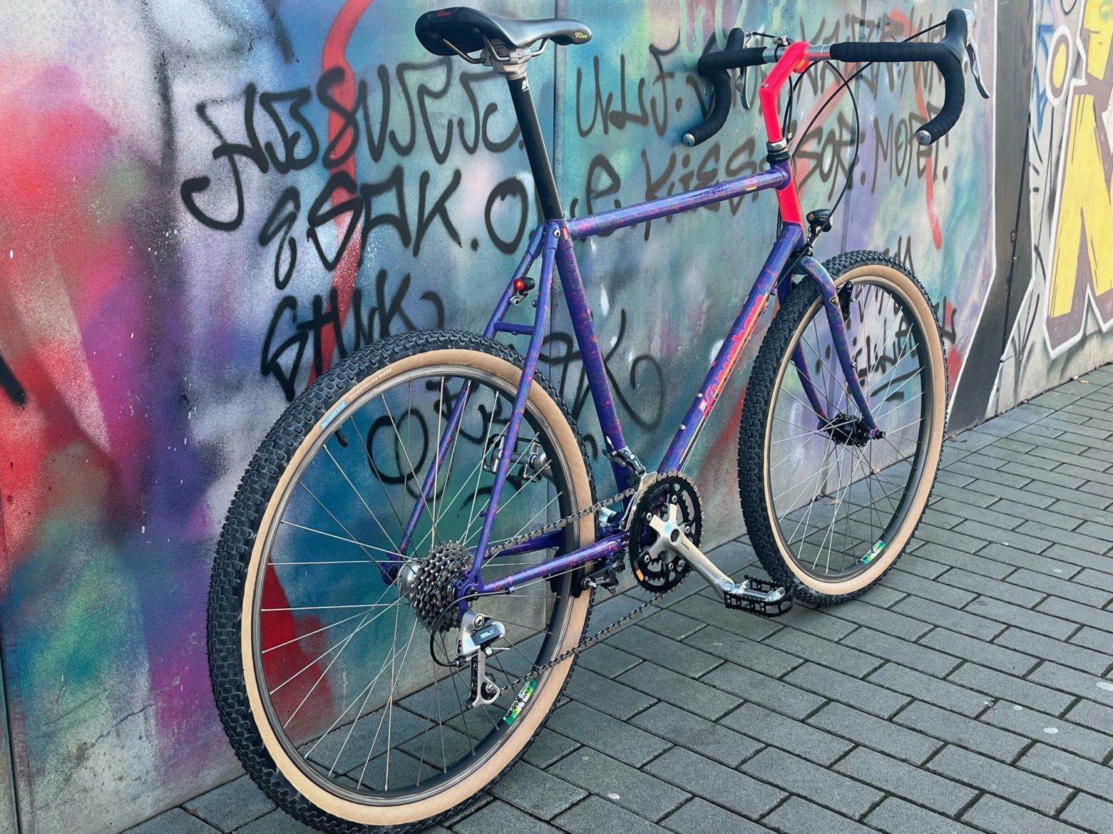

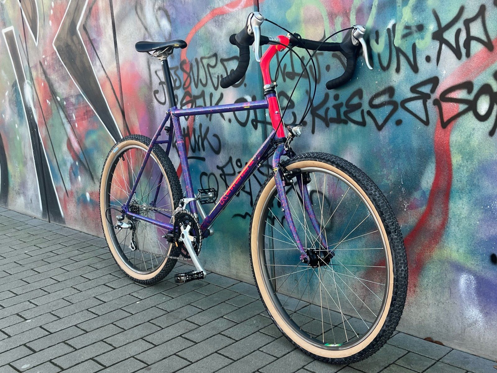

Lichtkabel muss noch durch die Kettenstrebe, der vordere Cabelhanger sitzt mir etwas zu nahe am Reifen, sonst läuft es schon ganz gut so eingestellt :)
Erstmalig, dass mir die 91er Cheetah und ihre Geometrie gefällt. Bietet sich ja förmlich an für einen Umbau auf Drop…muss man aber auch erstmal drauf kommen und dann noch so gut umsetzen.
Einzig die sehr hellen Flanken stören mich persönlich etwas. Würde es ggf auch mal mit Brownwalls von Conti probieren. Aber Hey, das ist kein Kritik. Im Gegenteil- hökschter Respekt.
Danke:)
ich glaube, das ist auch das einzige String-Kuwa, das ICH mit original Vorbau und Dropbar gut fahren kann. Entweder kommt das Steuerrohr nicht so hoch oder die viel längeren und flacheren Nitto-Vorbauten sind dran. Sonst hat mir die Geo/das Modell eigentlich auch nicht so recht zugesagt.
Die Rene Herse hab ich extra dafür gekauft, „Made in Japan“ am Japaner;).
