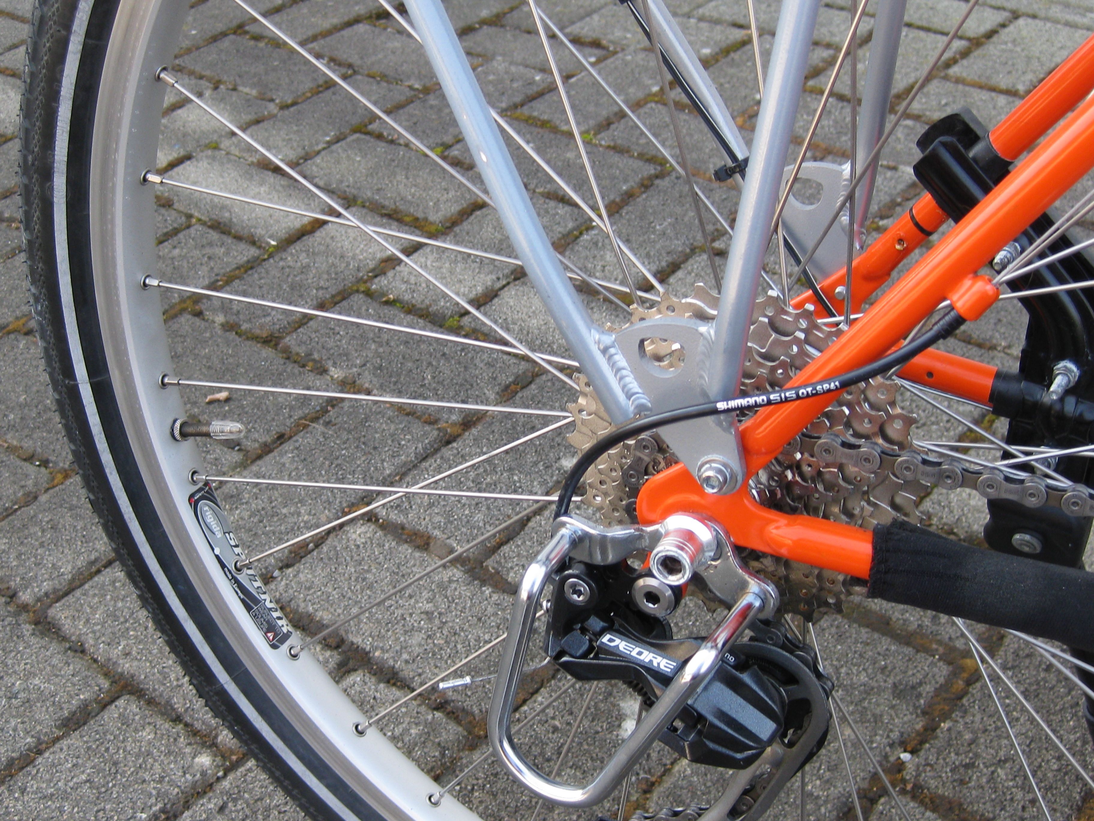

Dafür kann doch dein Marin nichts. Ich finde eher das Hinterrad fehl am Platze. Du fährst viel in der Stadt und dann noch mit Hänger.
Ich würde mir ein richtig stabiles Laufrad besorgen. Die Speichen sind ja auch an der Seite gerissen auf welcher der Hänger montiert ist.
Stabile Nabe mit konifizierten und verstärken Speichen die mit Unterlegscheiben versehen sind und stabiler Felge. Vielleicht noch 36 Loch.
Klar kann es dafür nichts, ich wollte ihm nicht die Schuld zuschieben
Ich fahre aktuell nicht mit Hänger, da ist nur die Halterung dran. Aber eben mit Kindersitz, das macht dann nochmal 20kg + Sitz und schwingt ordentlich (Römer). Also keine Frage, das verlangt dem HR richtig was ab. Ich schaue mir die Felge mal an und würde dann auch gleich dickere Speichen ohne Verjüngung einbauen.
