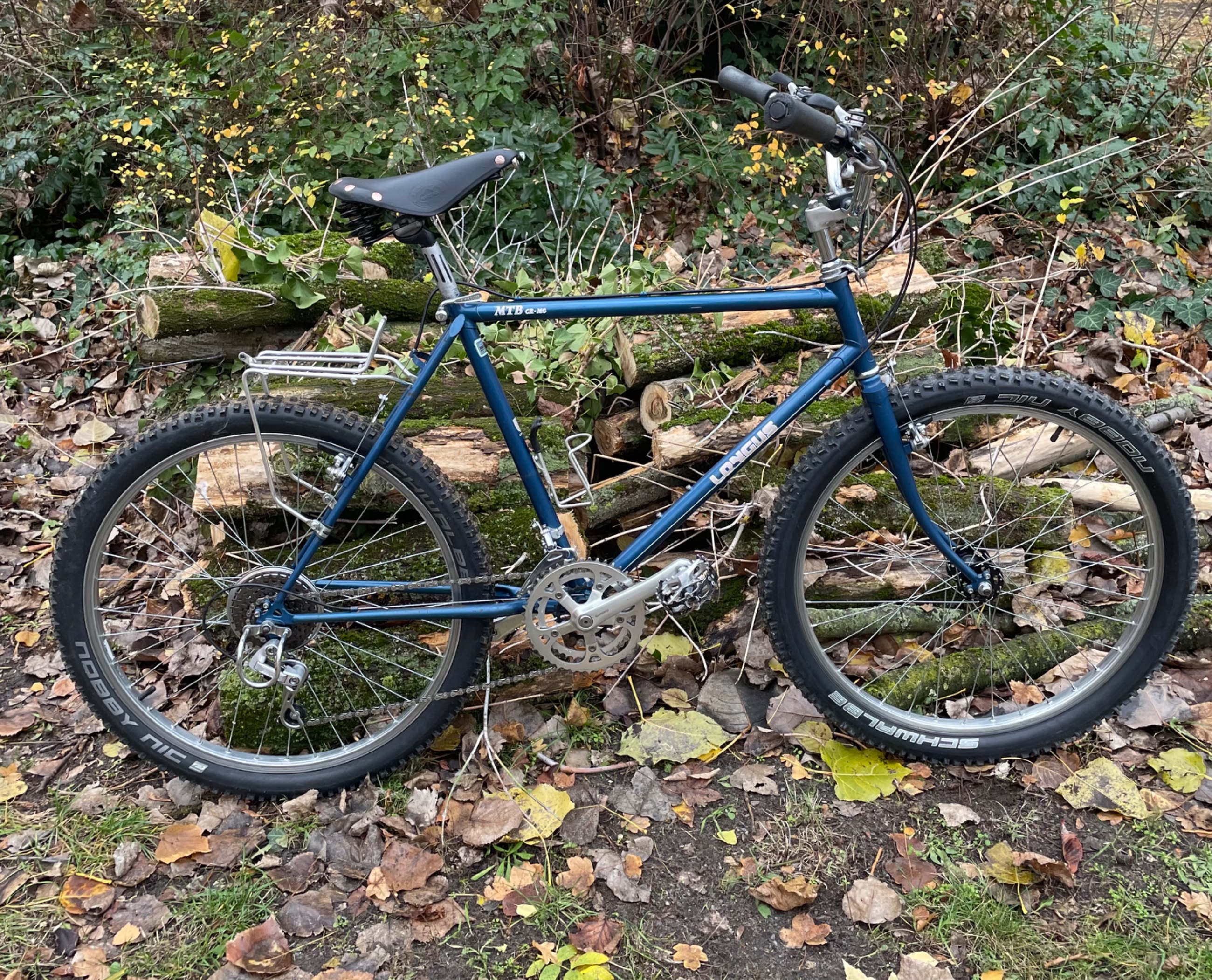

Cats MT-7 Ultralight Gravel Conversion 1x8 38 / 11-34 19 Zoll
Fährt und bremst sich super, würd ich mich auch gern von trennen, da zu groß. Fürs Forum wäre der Preis was ich reingesteckt hab + Geld für ein Kasten Bier. Weitere Details gerne per PN

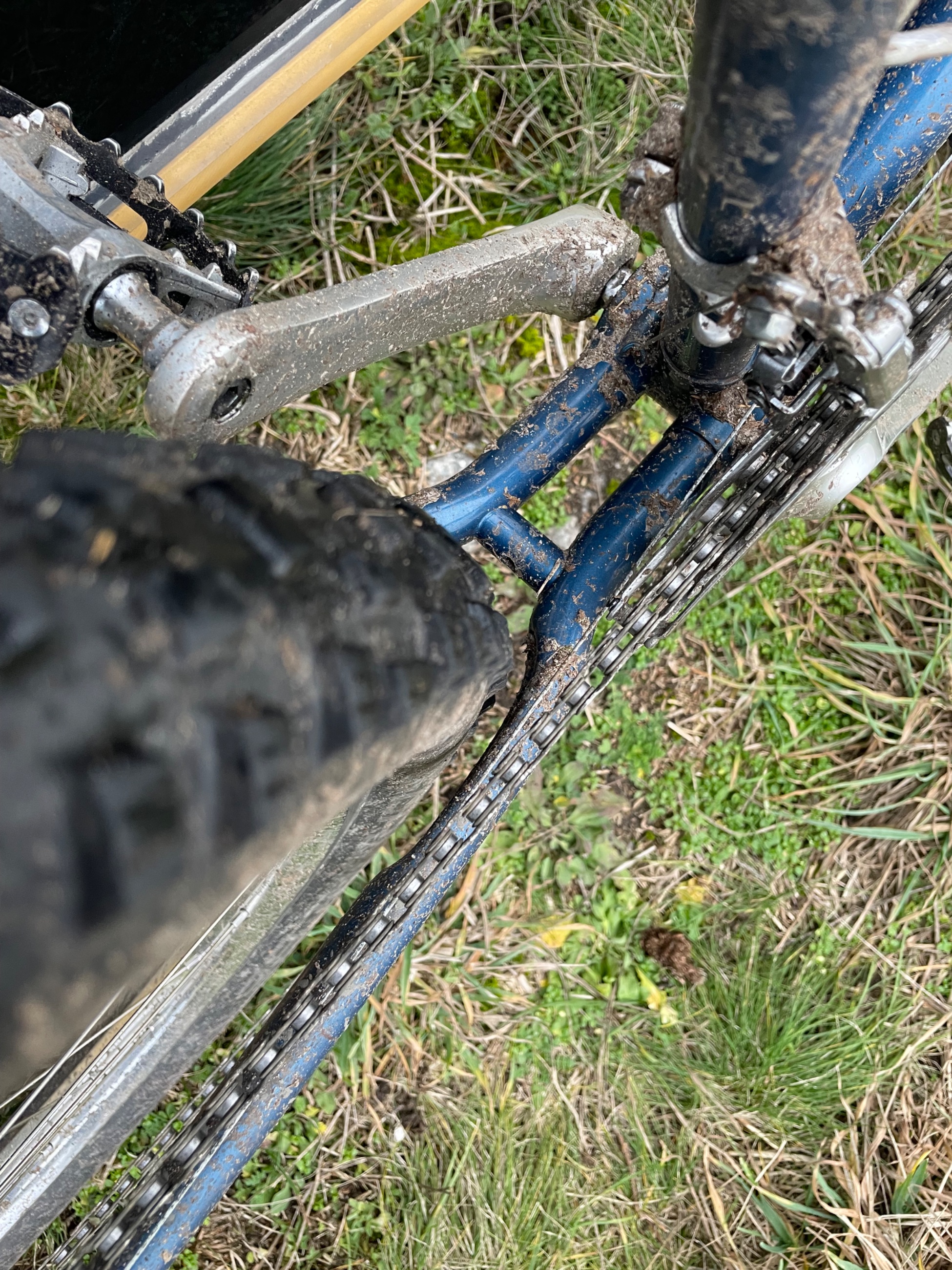

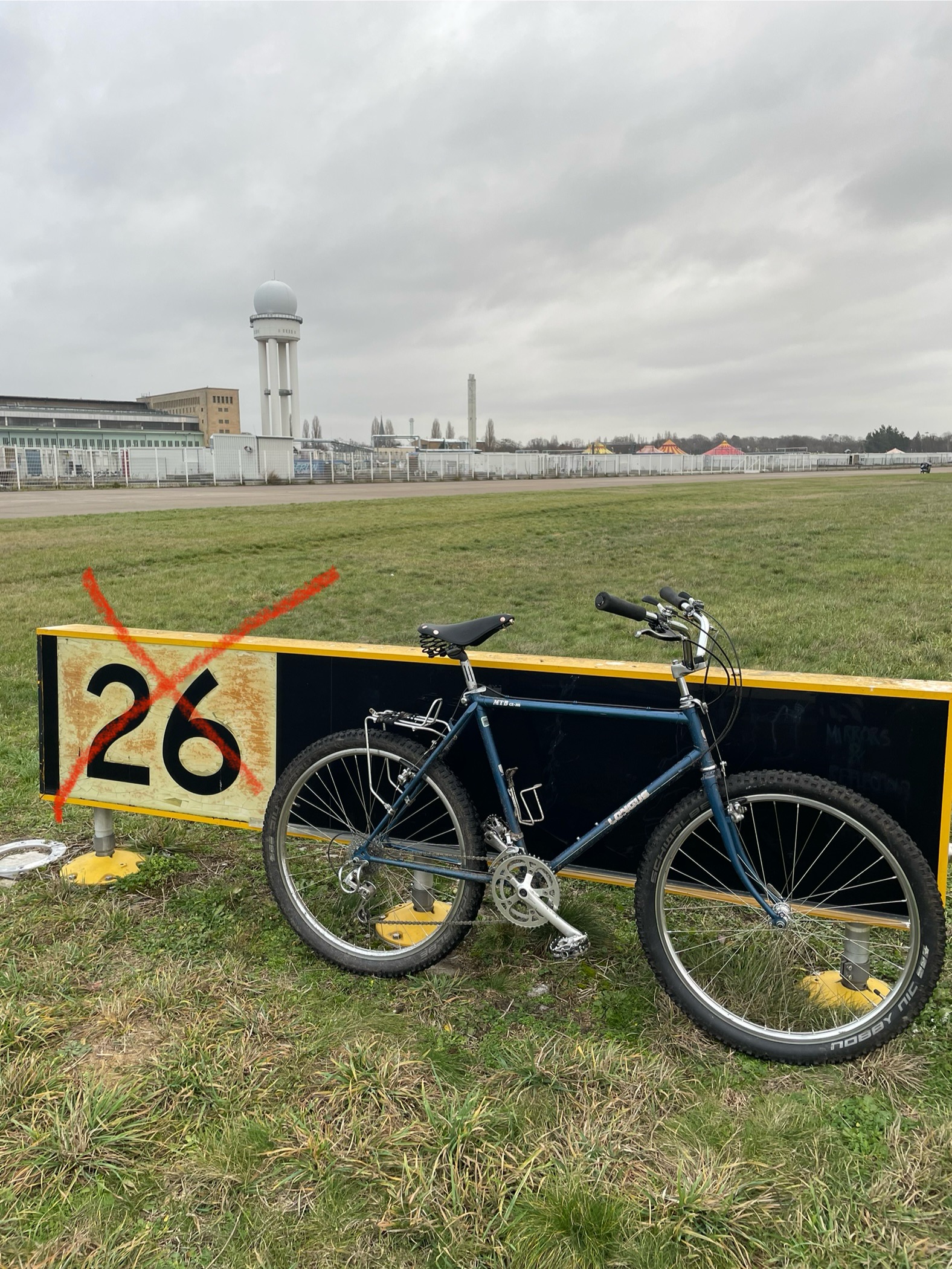

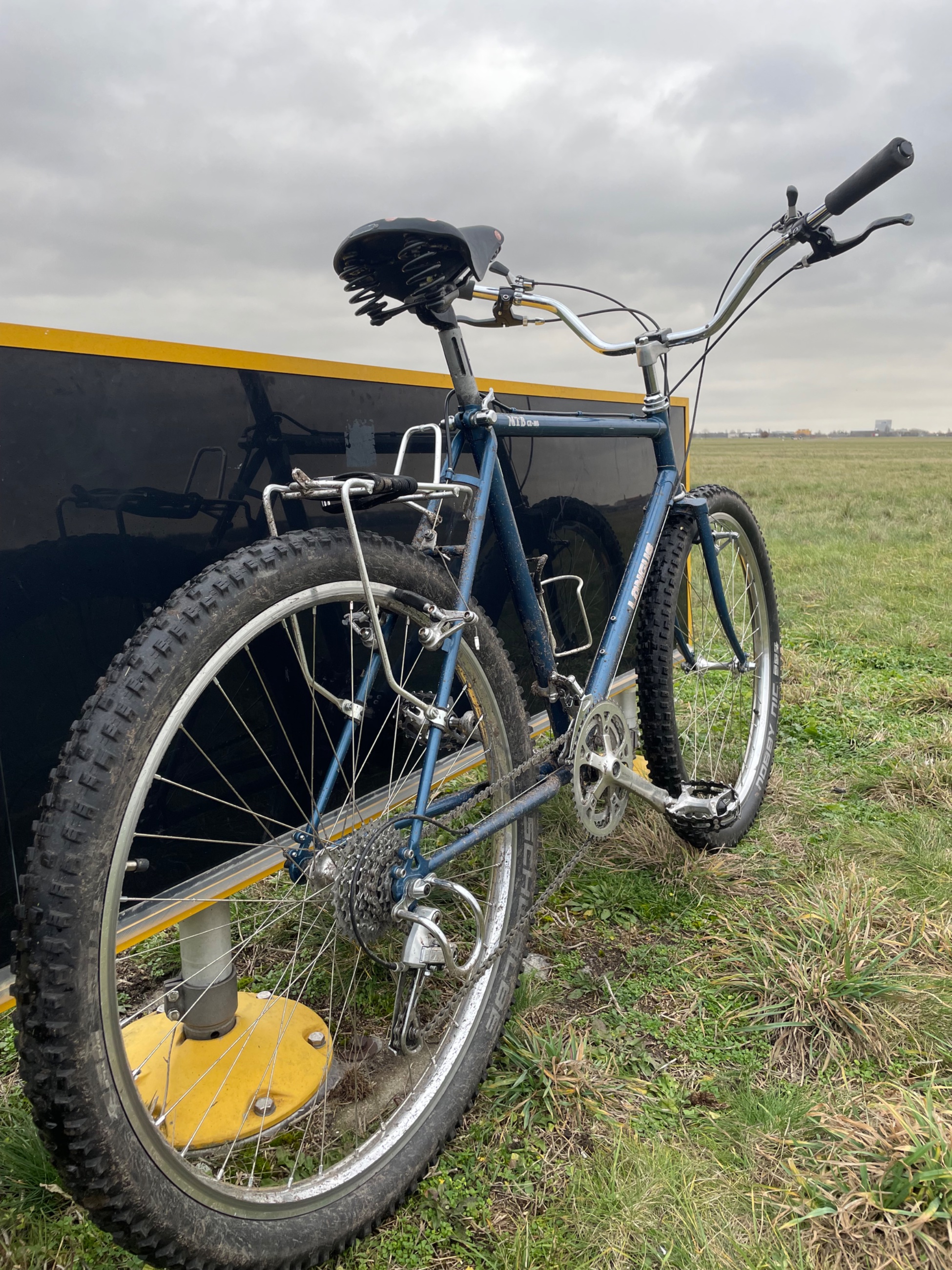

Das hab ich jetzt auch mal probiert aber genau andersrum😀
Auch der Front Gepäckträger ist genau andersrum😎
Vielleicht passt mein Longus hier trotzdem rein diese Galerie🥰
Bye bye, 26“🥹Anhang anzeigen 2063695
Welcome 27,5“🥰

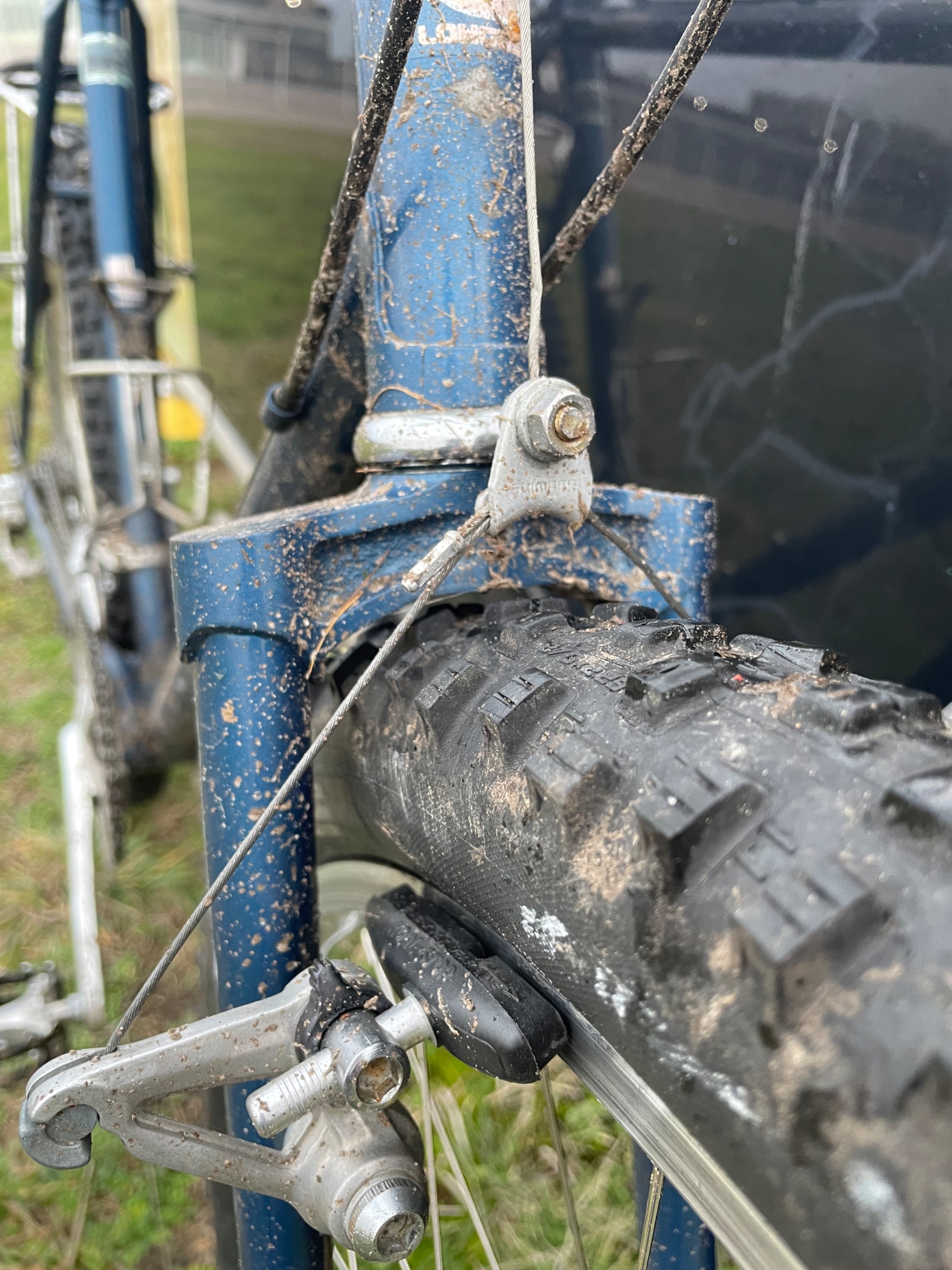

650b-Conversion mit halbwegs fette Reifen ohne Eingriffe am Rahmen? Black Magic.
Du hast also die Cantilever einfach mit Vinkel nach oben justiert? Bremswirkung ist gut?
Ich finde es auf jeden Fall cool...diese Idéen stoppt bei mir immer mit das LRS,
Yes, it is Magic✔️
Vorne und hinten sind jeweils 2,25 dicke Reifen drauf, ich hätte vorne gerne etwas dickere Reifen gehabt, aber das ist dann doch nicht möglich.
Aber immerhin🤩
Der Rahmen ist auch nicht bearbeitet, er bietet einfach eine super Ausgangsposition für so ne Sachen.
Ich kann mir aber vorstellen, dass viele Rahmen aus den 80ern dafür ganz gut geeignet sind.
Die Bremsleistung ist sehr gut, absolut ausreichend, dabei liegt noch nicht mal der komplette Belag der Bremsgummis auf der Felge, wird also sicherlich noch besser.
Ich hatte auch Angst oder die Befürchtung, dass die Bremse viel schlechter wird.
Meine Theorie dazu ist:
Dass die Zangenwirkung der Bremse zwar nicht ideal ist, aber dadurch dass die Felge größer wird, hab ich ja einen größeren Hebel zum Bremsen?!
So hab ich mir das auf jeden Fall logisch erklärt/ oder versucht.🤷‍♂️
Danke, ja ich auch 🥰
Wie meinst du das, wie ich den Laufradsatz gebaut hab?
Klick mich hier ist alles mehr oder weniger gut erklärt😵‍💫
Ab Seite 4 geht’s mehr oder weniger um die Reifen des longus.
Das dachte ich auch lange, weil mein 28er-Trekker viel besser bremst als meine 26er-MTB's. Tatsächlich hast du nur Glück mit der Wahl deiner Gummis und der blanken Bremsflanken der Felgen: Warum verwenden z.B. Klappräder trotz viel kleinerer Felgendurchmesser die gleichen Bremsen wie alle anderen Räder? Weil die Bremswirkung unabhängig vom verwendeten Felgendurchmesser ist!
Was sich etwas auswirkt, ist die Reifenhöhe oder der Abstand zwischen Cantibolzen und Bremsschuhaufnahme. Beides ist bei dir eher größer und generiert dadurch weniger Bremswirkung. Mit niedrigen Rennradreifen hättest du z.B. noch mehr Bremswirkung, weil der Hebel/Abstand zwischen Bremsflanke und Untergrund geringer ist. Bei meinem Trekker sind die Reifen nur 31mm breit und außerdem ist der Abstand Cantibolzen-Bremsschuhaufnahme grenzwertig klein, drum braucht das Teil auch wenig Handkraft.
Das ist bei dir alles nicht gegeben, also müssen ganz einfach die Gummis und die Bremsflanken der Felge als Erklärung für gute Bremsleistung herhalten. ;)

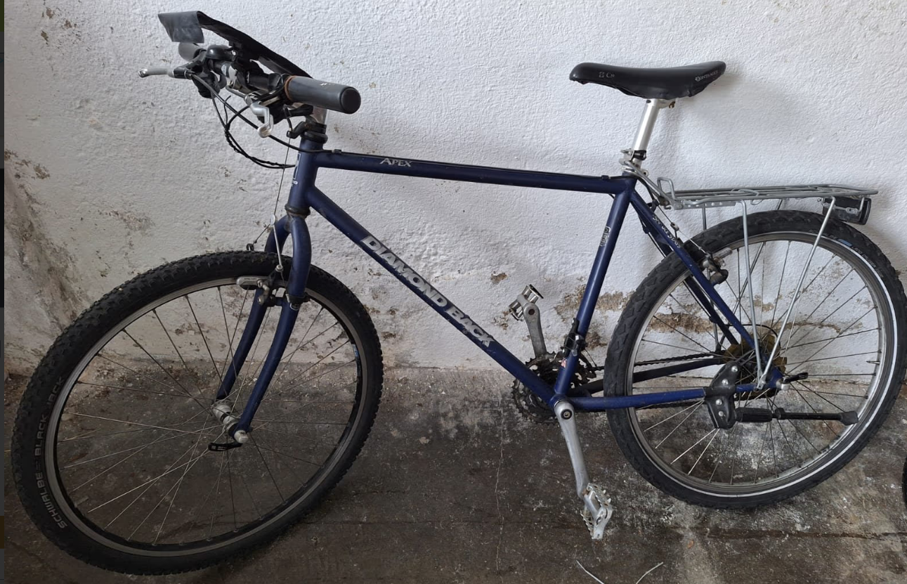

Hallo Leute kann mir jemand was zu diesem Model sagen zum Beispiel das Jahr und eventuell Ausstattung?
kann es für eine schmalen Taler heute abholen.
Der Verkäufer hat leider nur dieses eine Bild für mich.
Bremshebel könnten LX sein und die Cantis eventuell auch.
