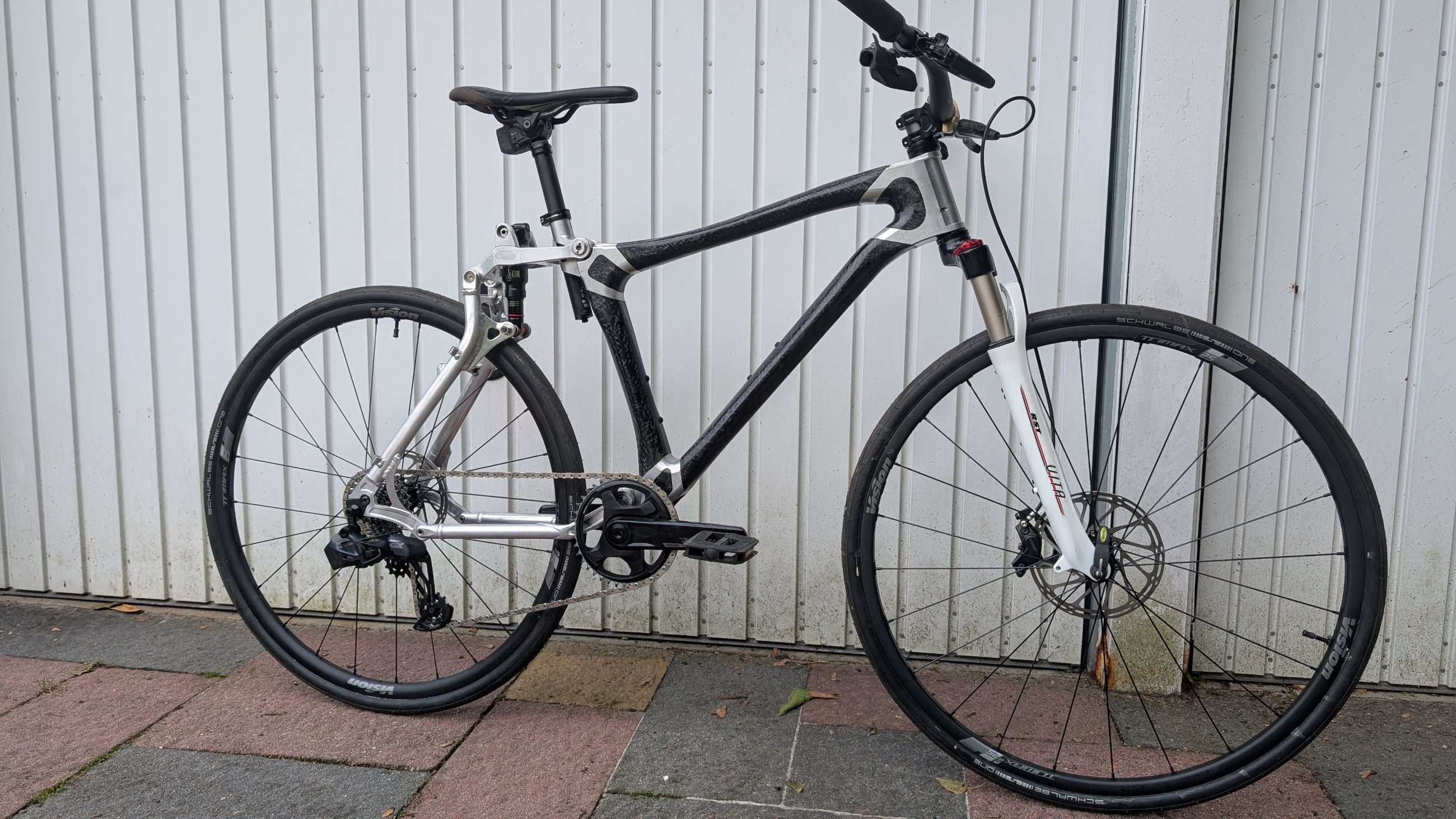

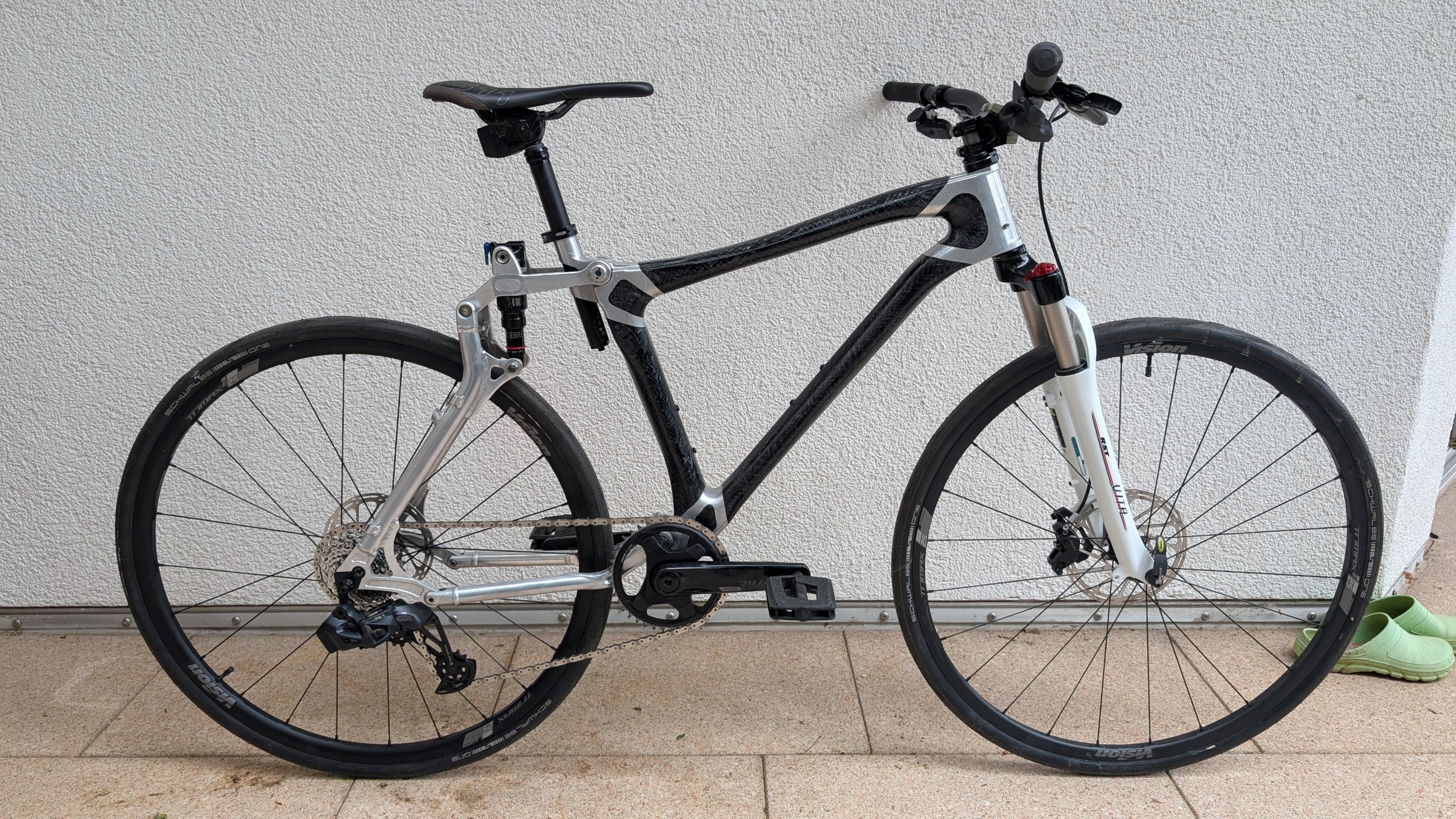

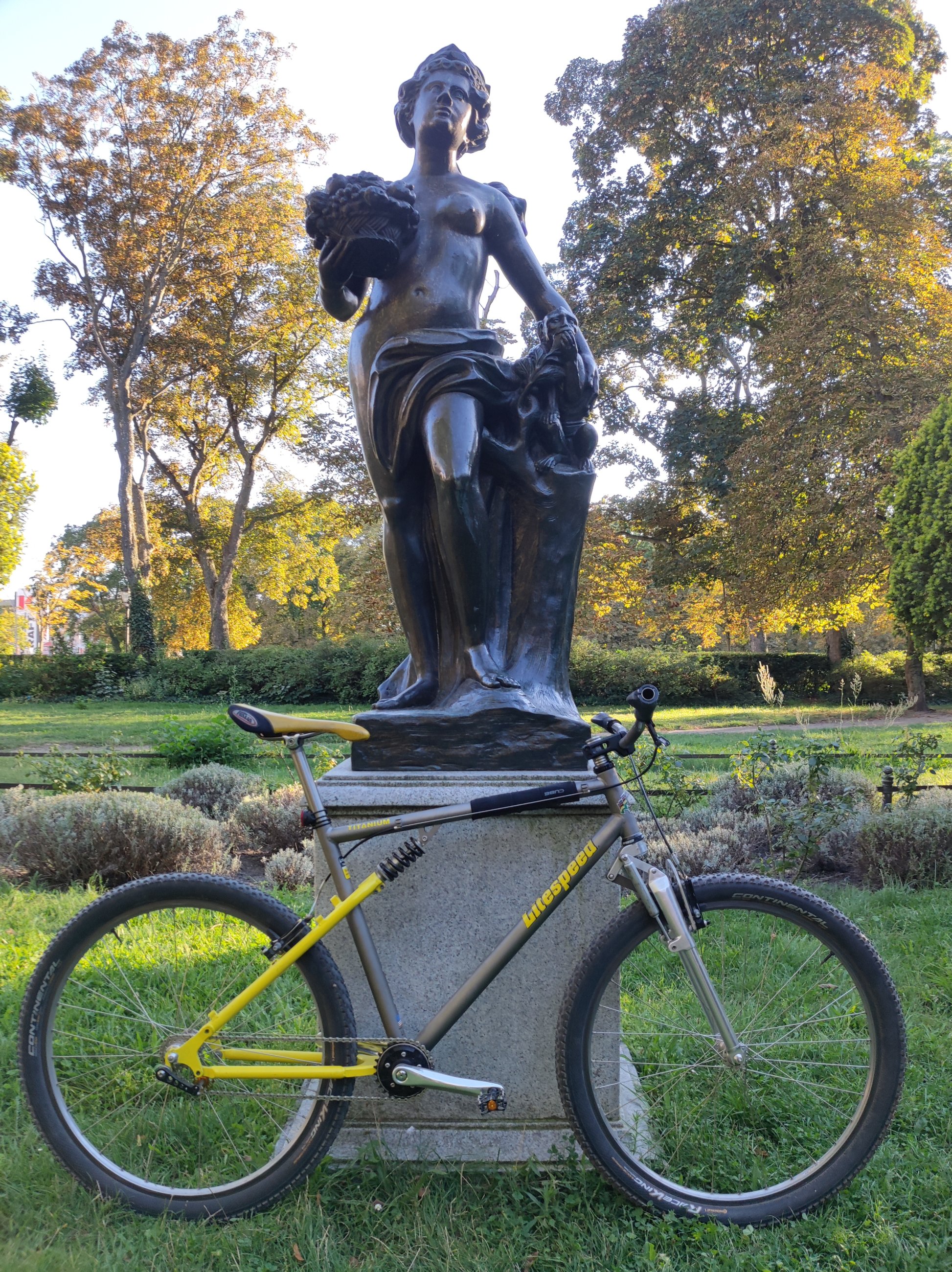

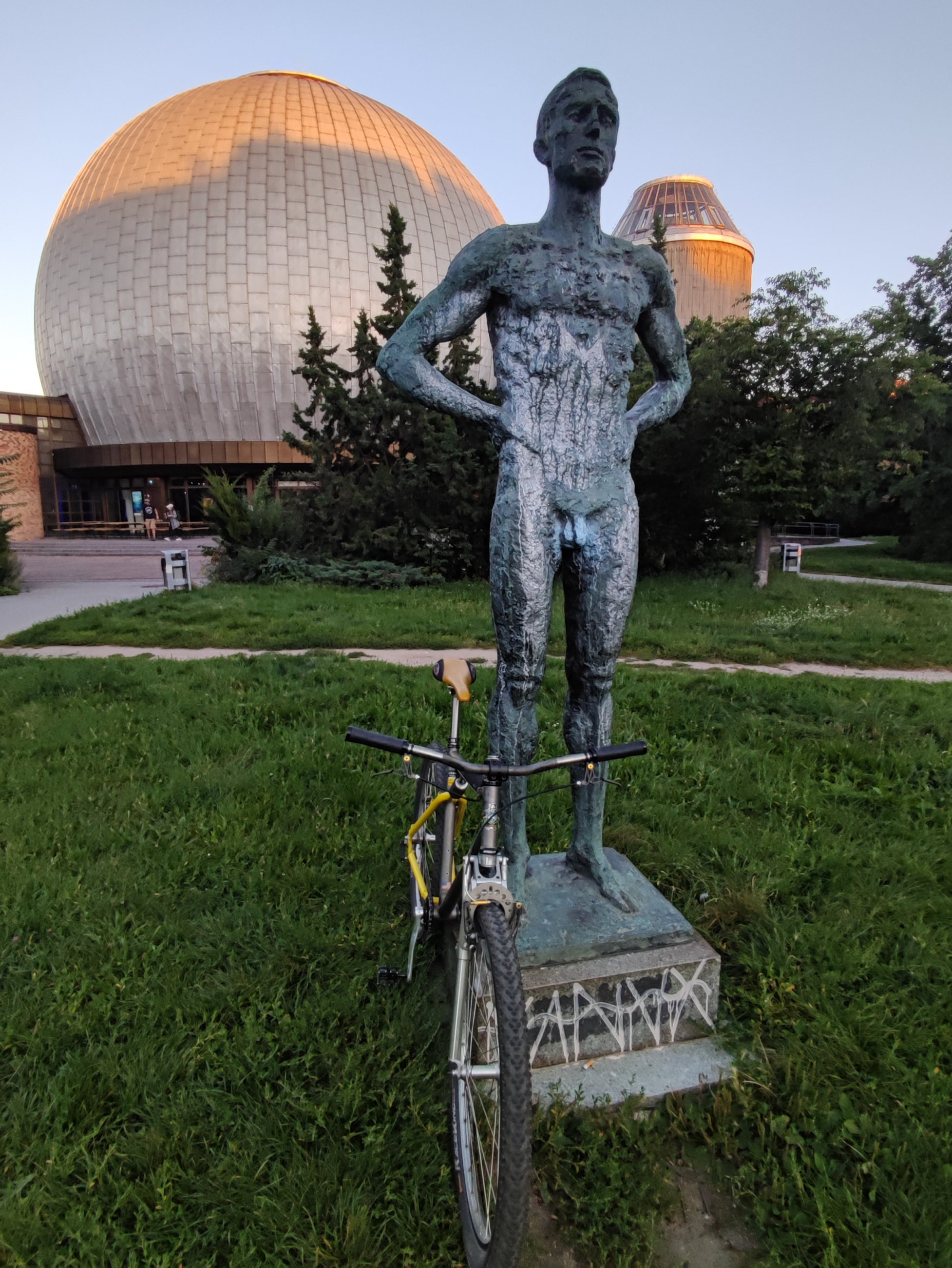

Moin! Nachdem ich in falschen Thread "beschimpft" wurde, teile ich mit Euch hier meinen Umbau.
Bin noch nicht fertig, die Gabel wird noch gegen eine Judy Gold Air getauscht (diese RST wiegt soviel wie das übrige Rad) , Lenker und Vorbau werden höher/länger und hinten folgt noch eine Scheibenbremsaufnahme sowie Thru Axle Anpassung.
Danke für Eurer Feedback!

Schon geil der Hobel! Hut ab.
Ich würde wahrscheinlich auf 650b umschwenken aber das ist Geschmackssache.
Die Judy ist dann auch schwarz, oder?
Wie willst du die Scheibenbremsaufnahme und Steckachse hinten realisieren? Geht das nur über die Ausfaller oder muss geschweißt werden?
Danke!
700C hatte ich noch "rumliegen", daher... Ist auch echt eng, mal sehn...
Judy ist schwarz, Lenker wird Chrom, Vorbau schwarz.
Die Aufnahme wird PM Standard für eine 140er Scheibe, fräse ich wieder selbst, wie die Dämpferaufnahme, und verschraube es mit dem Ausfallende.
Wird glaube ich eleganter das dieses Teil hier auf ebay Retro GT LTS STS Universalhalterung
Zu guter Letzt werde ich die Cantilever Sockel und Zuganschläge "entfernen"
Danke!
Klingt vielversprechend, ich bin gespannt.
Ich glaube eine silberne Kurbel mit schwarzem Kettenblatt könnte auch ganz gut aussehen, so als Verbindung zwischen Hinterbau und Hauptrahmen.
Gute Idee!
Das ist mein 9. Rad 🫣
Habe die Kurbel günstig gebraucht gekauft um das Portemannie zu schonen, kommen jetzt erstmal chrom Pedale dran 😁

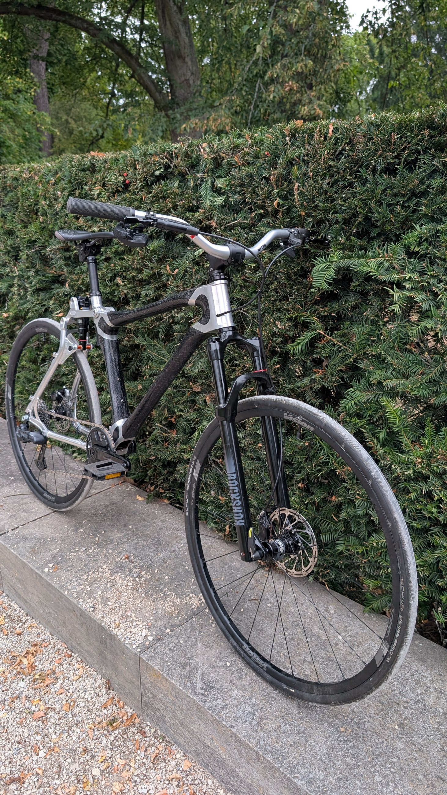

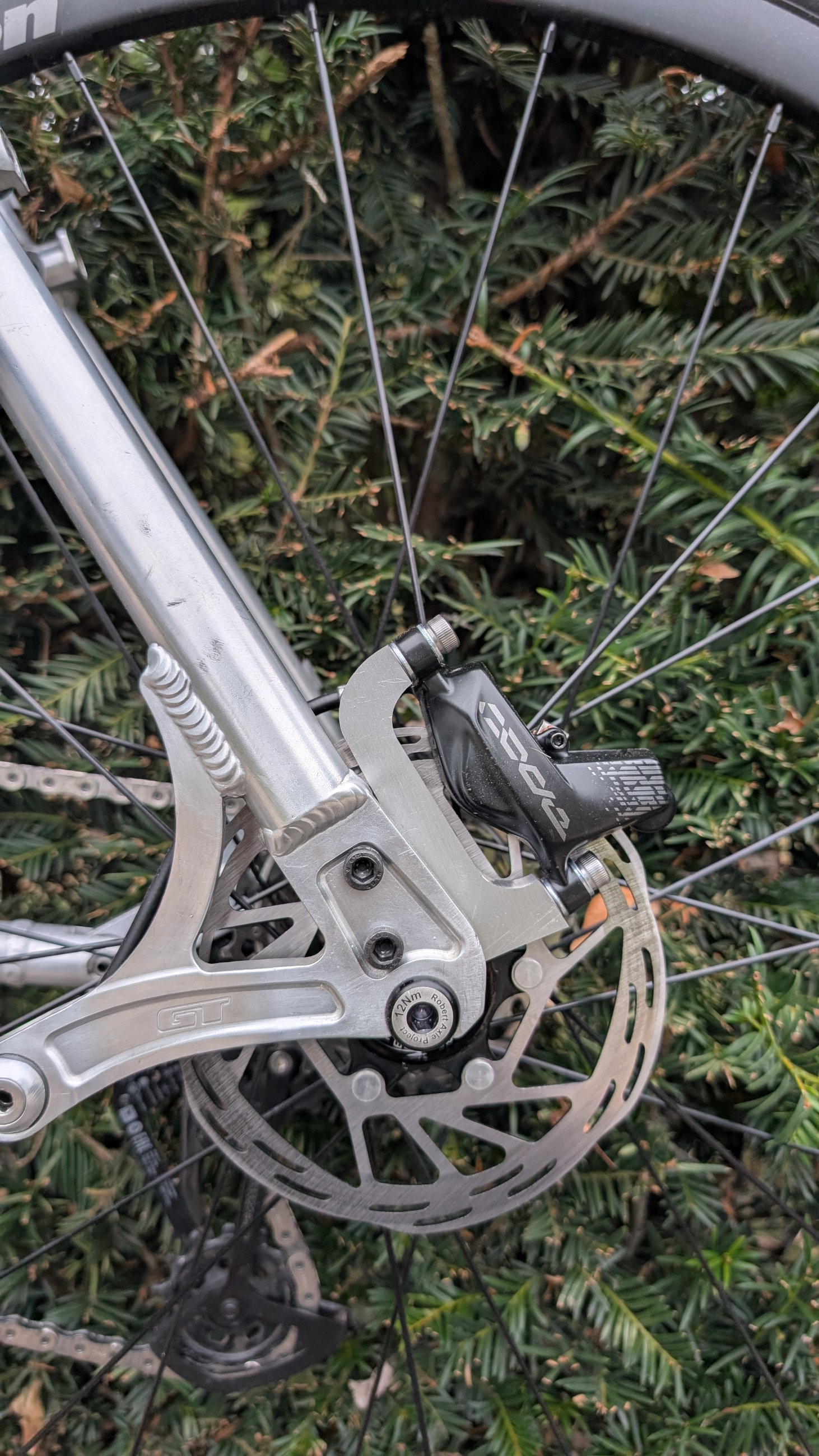

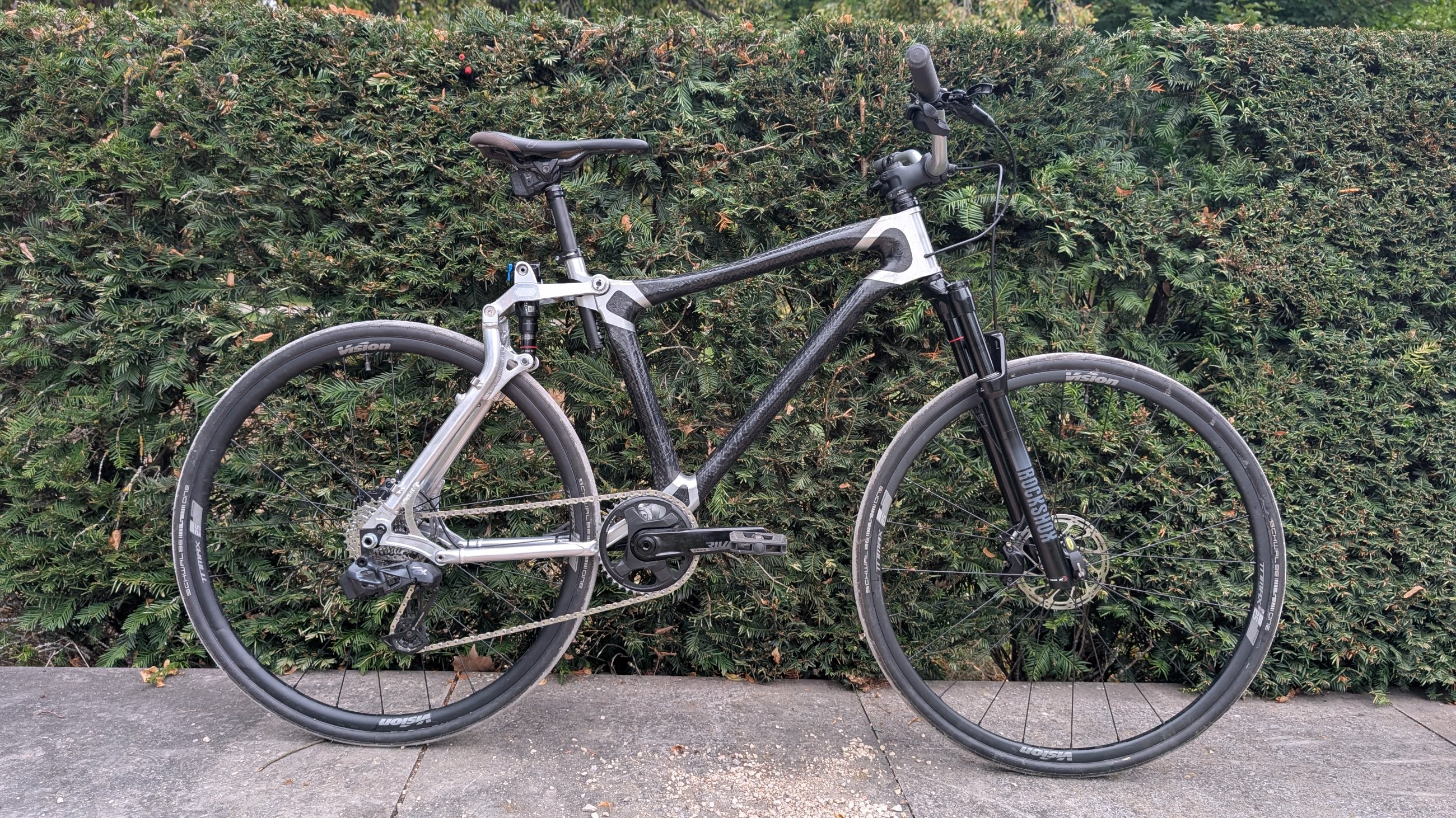

Updates:
Lenker Chrom, längerer Vorbau (ist von klein das Bike, von wegen zu groß als Gravel)
Und: Scheibenbremse hinten!
Bin der Meinung dass mein selbstgemachte PM Aufnahme schöner ist als die gekaufte da...
650b Laufradsatz folgt!

Was spricht denn gegen die DTH? sieht doch geil aus.
Sonst gibt's den Bonkers in 2,15 glaub ich
Ist für den Hinterbau etwas zu Breit und leider auch etwas träge.
Habe den Billy Bonkers aufgezogen in 2.1 und der baut super schmal auf also hat gerade mal 50mm breite anstatt 54mm.
Optisch finde ich den DTH auch klasse, nur bei den restlichen Bikes fahre ich die Race King und die sind gefühlt einiges schneller, wollte aber mal ne alternative zu den haben und nicht immer den gleichen reifen verbauen.
Leider in dem Preissegment noch nichts gefunden.
