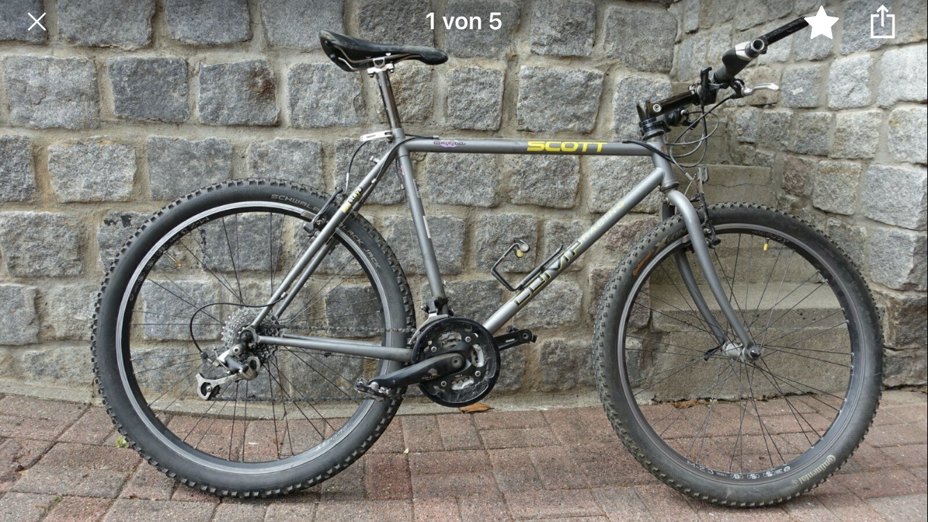

Jetzt habe ich ein Rad gefunden, dass mir wirklich zusagt, bei dem ich wegen der Größe aber sehr unsicher bin. Bevor ich den Weg zu einer Testfahrt mache - die Zeit ist momentan knapp - frage ich hier einfach mal nach. Es handelt sich um ein 19“ Scott Comp Racing, ich bin 185 cm mit eher kürzeren Beinen. Meint ihr, dass ich auf der Basis ein halbwegs bequemes Rad zusammengesteckt bekomme? Bei meinen alten Rennradumbauten habe ich als Basis gerne 56/57er OR genommen, das war allerdings in meinen jungen, wilden Jahren ? Mit MTB-Rahmengrößen kenne ich mich überhaupt nicht aus.
Weil es ja ne Gallerie ist, hier das gute Stück:
ne leichte Überhöhung darf es schon haben und einen Riser kann man ja auch verbauen. Ich frage mich aber so grundsätzlich, nach was für Rahmengrößen ich mich umschauen sollte und was etwas sportlich aber doch auch bequem ist.

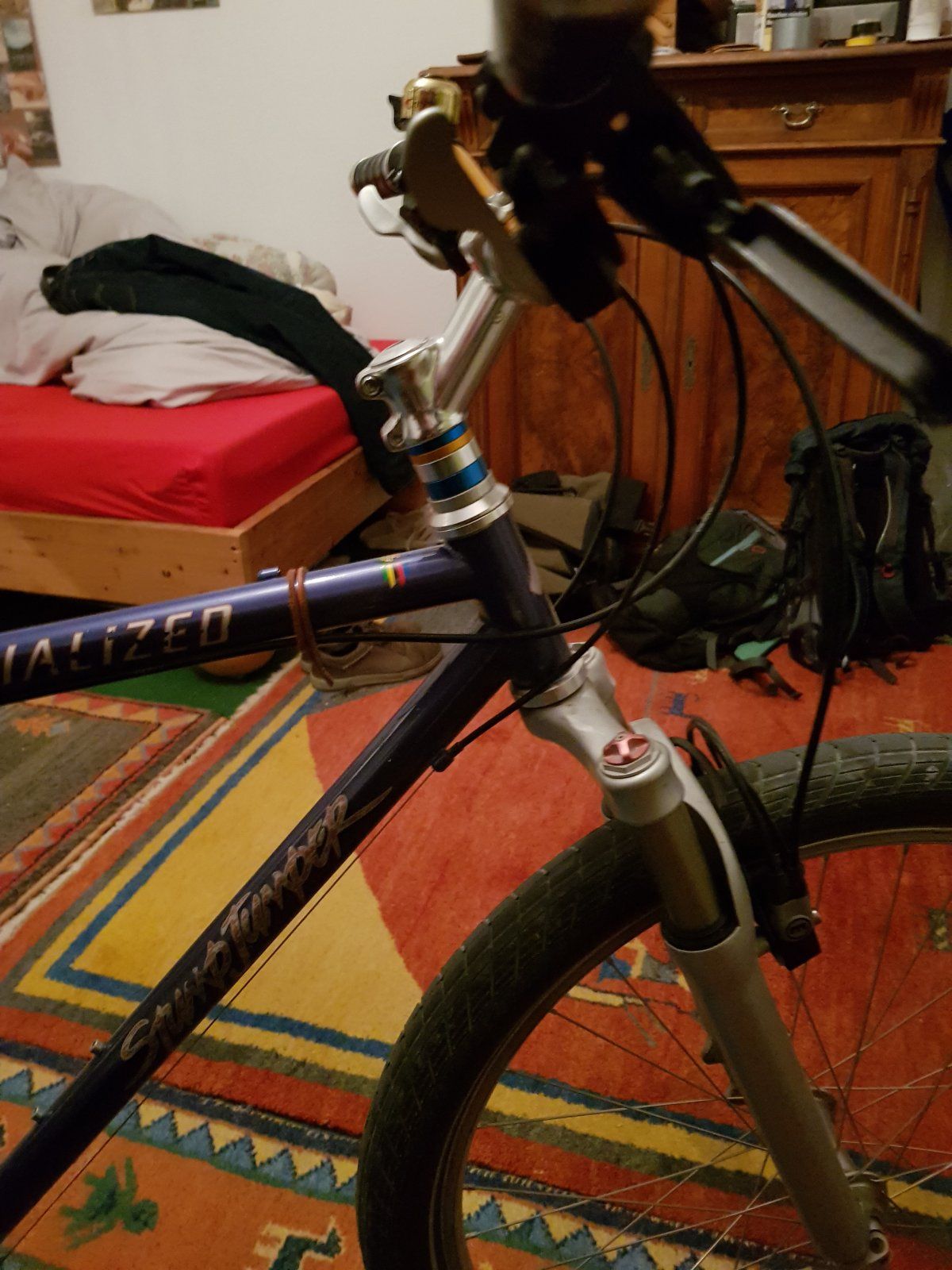

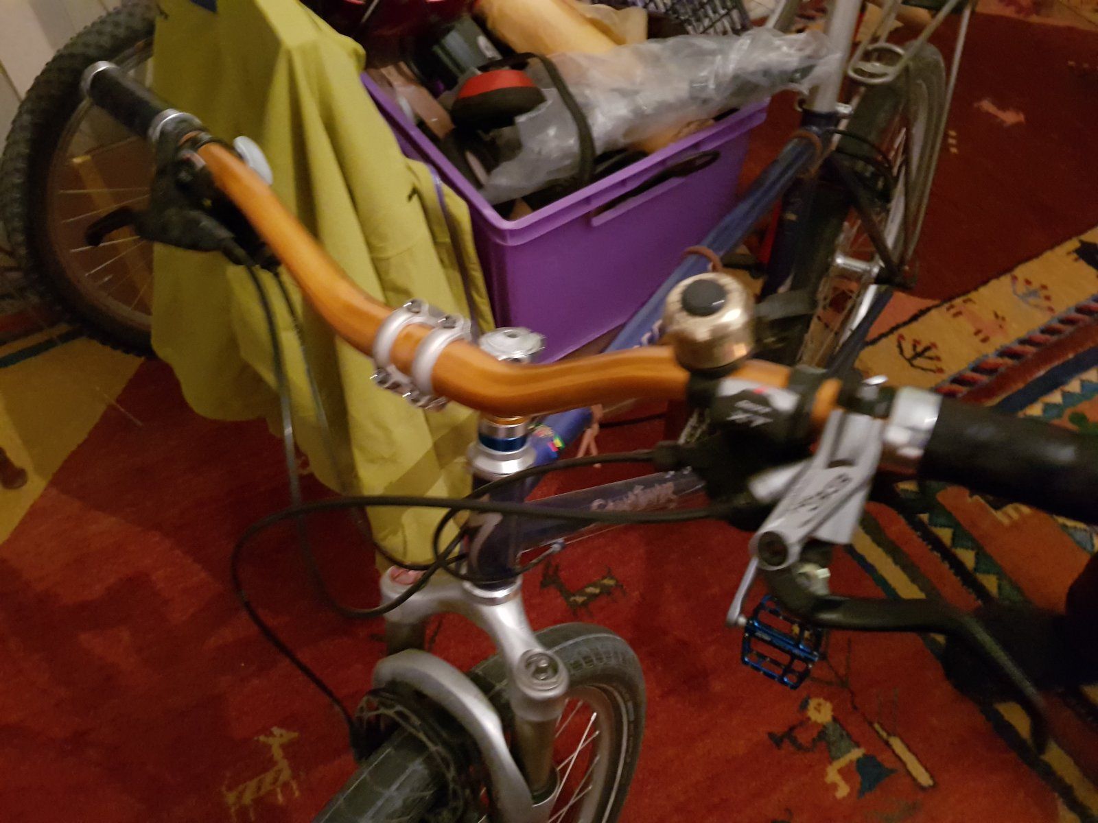

Sind zwar keine guten Fotos. Rad vom Freund. Hintergrund leider etwas chaotisch da ein Zimmer gerade renoviert wurde. 95 oder 96er Stumpjumper (glaube 59 cm Oberrohr und recht flach). 6 oder 7 cm Riser Lenker verbaut (31,8). Vorbau aus silber mit 25 Grad. 80 mm Fox Gabel. Fährt sich absolut geil die Kiste. Bin auch schonmal vier Wochen lang damit unterwegs gewesen.
Sind zwar keine guten Fotos. Rad vom Freund. Hintergrund leider etwas chaotisch da ein Zimmer gerade renoviert wurde. 95 oder 96er Stumpjumper (glaube 59 cm Oberrohr und recht flach). 6 oder 7 cm Riser Lenker verbaut (31,8). Vorbau aus silber mit 25 Grad (oder 20)). 80 mm Fox Gabel. Fährt sich absolut geil die Kiste. Bin auch schonmal vier Wochen lang damit unterwegs gewesen.

Doch, die Fotos sind super. Danke dafür. Habe den 50er Riser mittlerweile aber wieder retourniert und muss noch etwas weiter suchen - die Griffbreite des KCNC hätte nicht gepasst, wenn ich ihn auf 680 gekürzt hätte, weil die Bögen hoch in den rise zu weit auseinander und von der Vorbauklemmung weg liegen... ich benötige mindestens 185mm bis zur Biegung, um alles unterbringen zu können. Also geht die Suche weiter. Alternativ käme auch ein noch höherer Riser infrage, dann bei sehr flachem Vorbau. Brick Lane Bikes hat zum Beispiel den hier im Angebot, der mich mit nem 50er Vorbau durchaus überzeugen könnte:

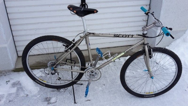

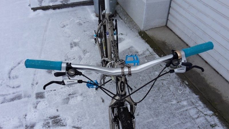

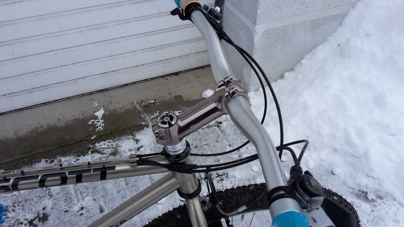

Ein 95er Comp Racing. Sehr schönes Rad. Leider haben die alten Scott nicht den Status den sie eigentlich haben sollten. Der 19 Zoll Rahmen (bei Scott dürften das 52 cm sein) dürfte dir eigentlich passen. Ich selber hatte ein 94er Comp Racing. Rahmenhöhe 17,5 Zoll (48er) bei einer Grösse von 178 cm. Wunderschöner Rahmen mit Ritchey Rohrsatz und sehr schöner Optik. Der Rahmen hat eigentlich gepasst, mir war der Rahmen wegen des geraden Oberrohrs zu sportlich. Klar, kann man da was machen. Mein Rad fuhr auch super. Hier mal ein Bilder:

Die alten Scott Racing Modelle (92-95) waren super schöne Räder. Mein alter Rahmen/Gabel wurde an einen guten Freund weitergereicht. Wir haben diesen mit schönen alten (neuwertigen) Komponenten aufgebaut. Es ist mittlerweile sein Lieblingsrad. Wird aber nur bei schönem Wetter gefahren.
Problem bei den Scott Racing Modellen, wie auch die alten Stumpjumper (siehe das von meinem Freund) und auch alte Bridgestone das sie ein langes und flaches Oberrohr haben. Dazu kommt noch ein sehr kurzes Steuerrohr. Sind absolute Rennsemmeln. Ich würde mir dann eher etwas kaufen, was schon ein leicht abfallendes Oberrohr hat (so ab mitte 90er). Dieser sind dann meist schon ohne Umbauten etwas komfortabler.
Gruß Thomas

Die von mir gefahrenen Bikes, wie das oben gezeigte Scott und der Stumpjumper vom Freund haben bzw. fahren sich sehr gut. Wenn so ein Rad, dann mit einem Vorbau mit mind. 25 Grad und einem Riser Lenker. Am Scott hatte ich nur einen Lenker mit 1,5 cm Rise. Bedenke aber, das ein extrem steiler Vorbau (40 Grad) und dabei sehr kurzer Vorbau oft auch nicht so toll aussieht. Bei meinem Alltagsrad hatte ich vor dem 25 Grad Vorbau einen mit 40 Grad montiert. War mir aber dann doch etwas zu aufrecht. Und die Optik hat mir dann auch weniger gefallen.
