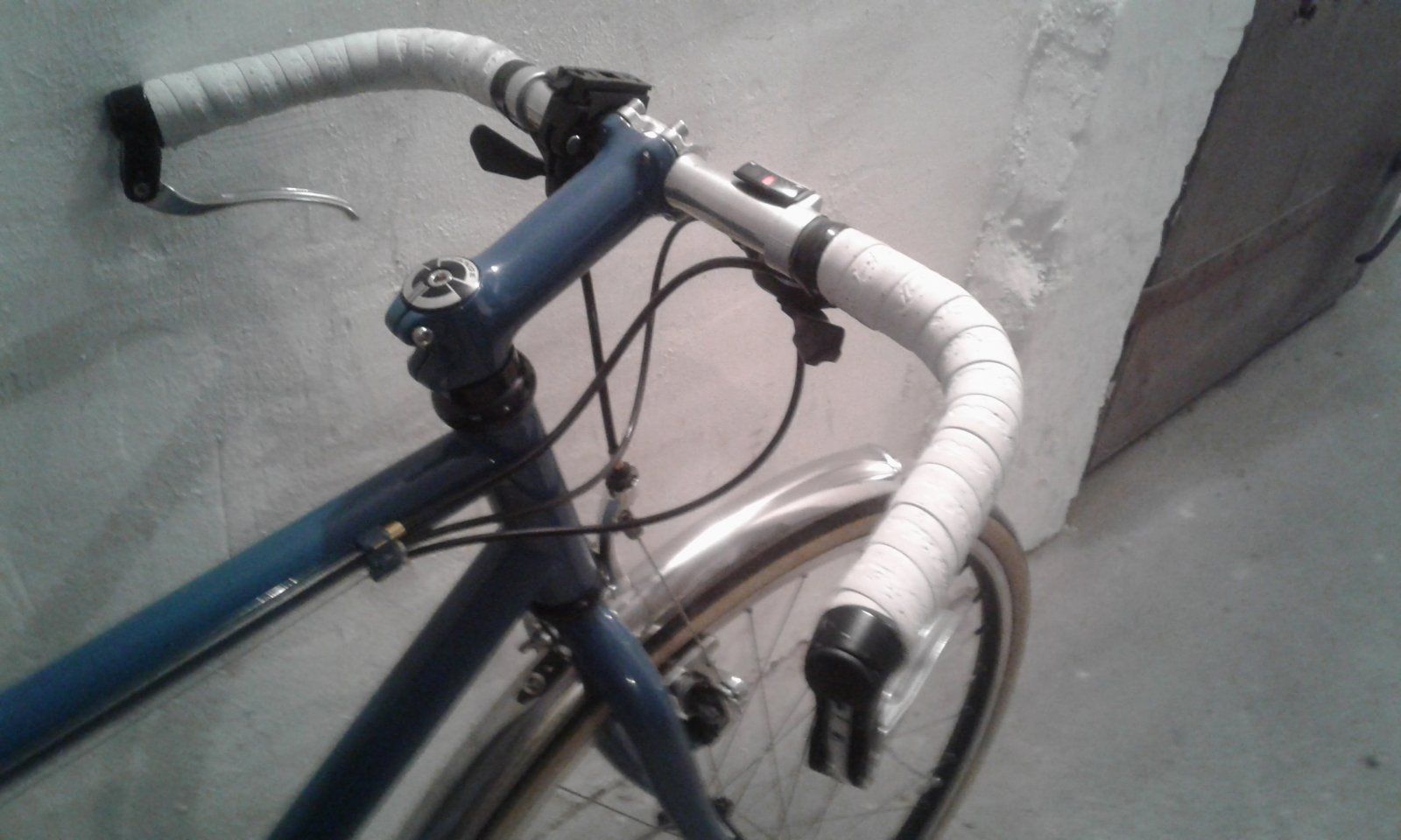

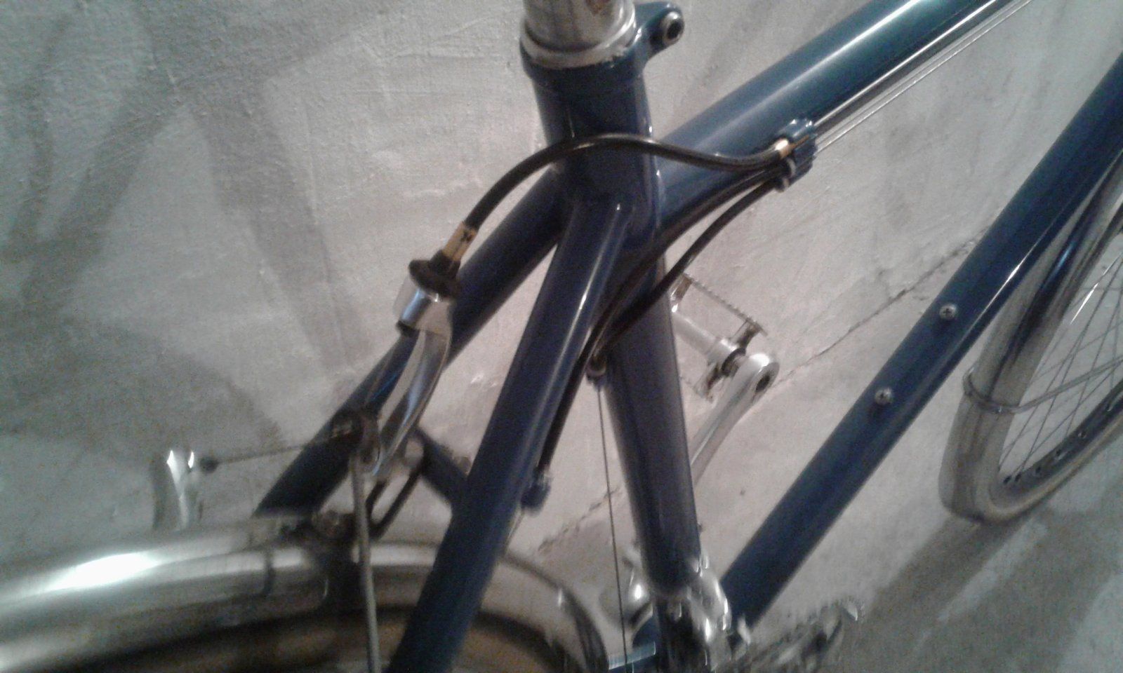

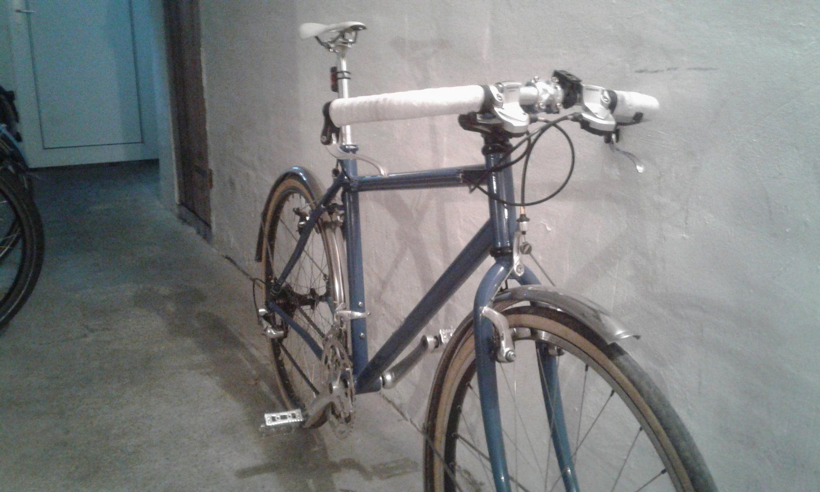

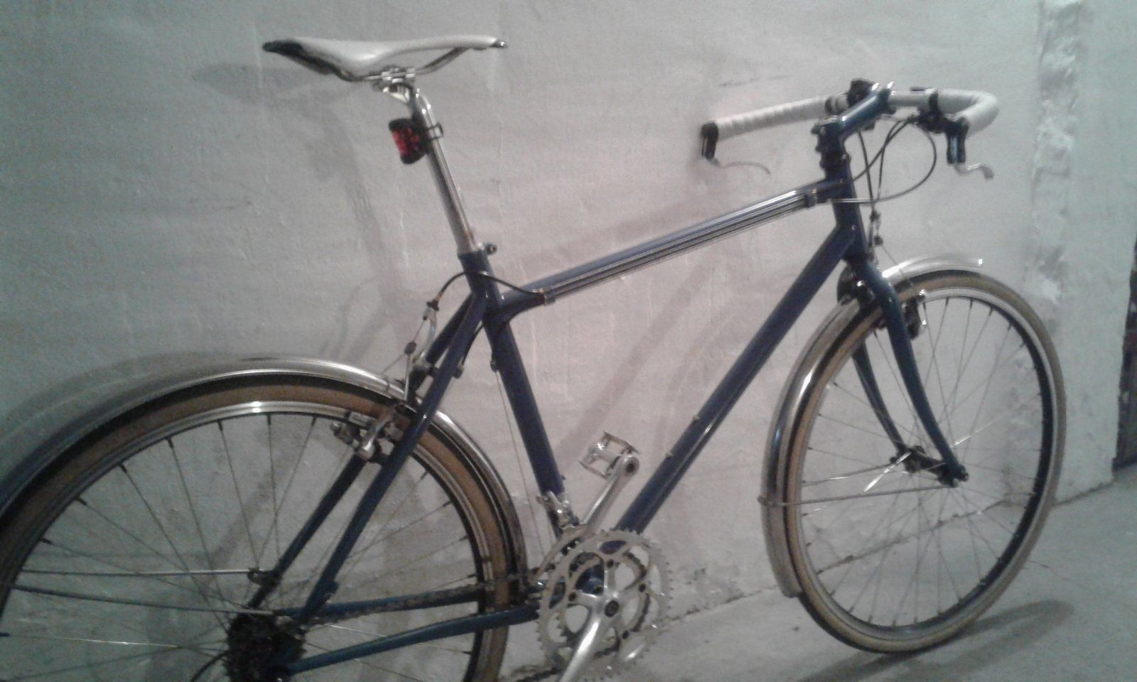

So. Zumindest Licht und Gepäckträger sind schon mal dran. Lenkerband leider immer noch nicht da. Fährt sich fantastisch. 20200519_162041.jpg

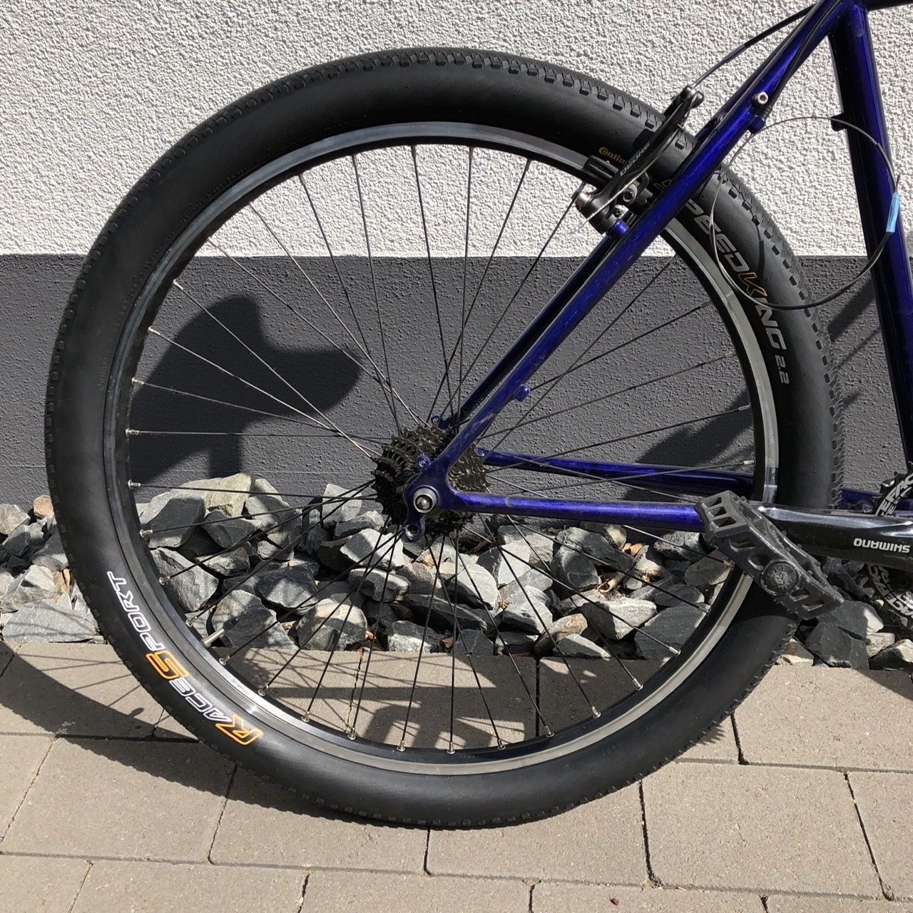

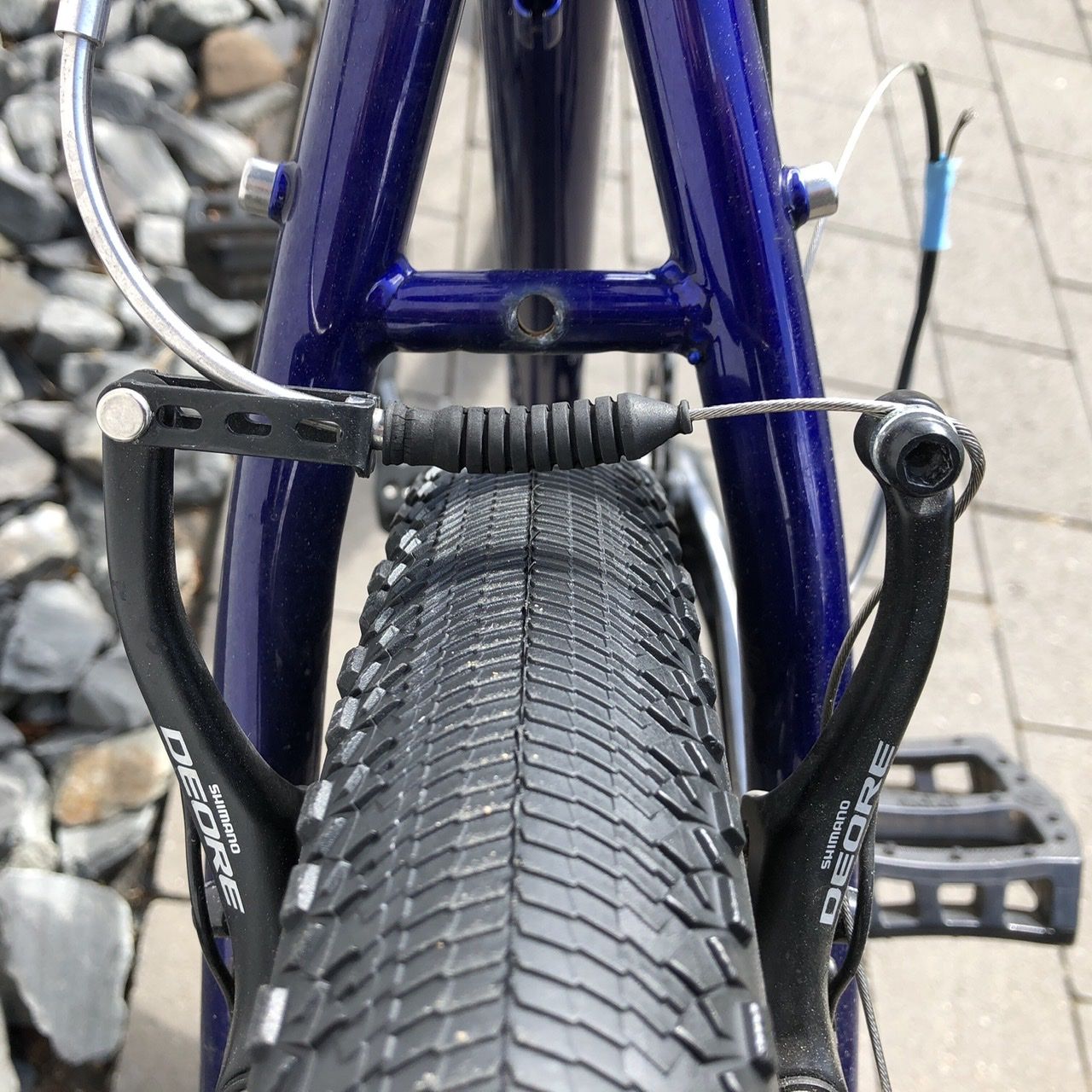

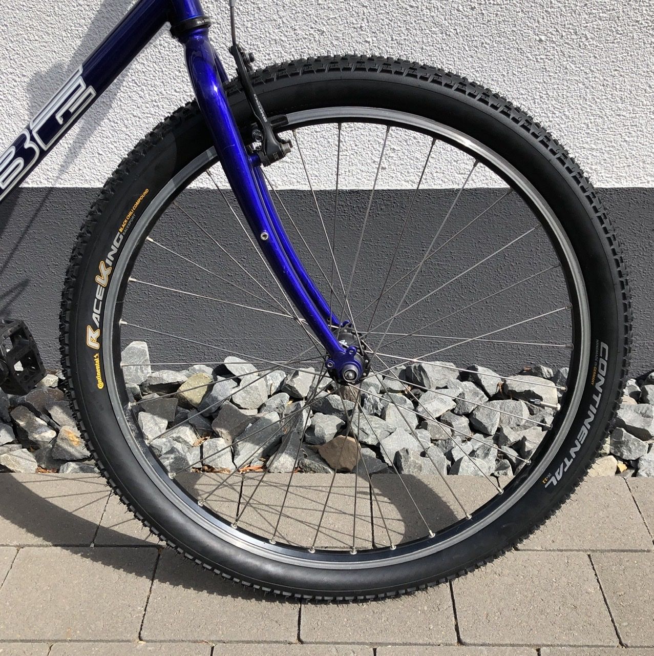

Sitzstreben genügend. Kettenstreben würde ich auf mindestens 5 mm tippen. Muss ich morgen mal messen. Schutzbleche gehen auf jeden Fall rein. Ist der 55-559 Mondial hinten.
was hast du denn für eine Felgenbreite? Die Reifen bauen ja unterschiedlich breit, je nach Maulweite... Ich bin schwer gespannt: meine neue 2.25er Bereifung ist noch unterwegs zu mir... meine 26x2.0er Big Apple wirken in meinem Rahmen immer etwas verloren, Platz wäre also noch da. Trotzdem ist der Sprung auf 2.25 auch nicht ohne. Hinten bekomme ich aber nen Raceking, der ja eh kaum Stollen hat und die Wenigen nicht in die Breite gehen.
Wow, ein sehr schönes Rad! ? Wieviel Platz hast Du denn noch zwischen Hinterreifen und Seitenstreben? Mit den Table Top?
So, umsonst geschwitzt. Die 2.2er passen locker in meinen Rahmen mit jeweils nem knappen cm Abstand zu den seitlichen Streben. Puh. =) Und: Die Reifen bauen optisch trotzdem angenehm fett. Vor allem der 26x2.2er Continental Speed King hinten wirkt schon fast Baloonbike-mäßig. ?
