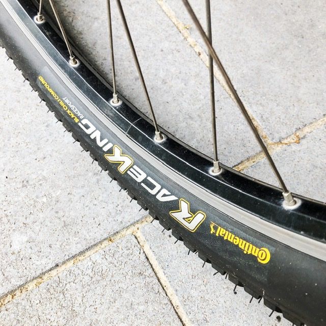

Danke für die Antworten! Nun: Platz für die 2.2er ist genug da (Siehe angehängtes Foto Hinterreifen) und die beschriebene Logik kann ich auch nachvollziehen: Drahtreifen vs Faltreifen macht tatsächlich einen großen Unterschied. Aufgrund fehlender Drahtkarkasse muss der Faltreifen ja anderswo seine Stabilität herbekommen - nicht umsonst kann man meine Reifenkombi mit 4 bzw 4.5 Bar fahren. Hab mir mit den Schlappen ja superduperhighendmadeingermany-Reifen gekauft... und fahre die nichtmal tubeless. 2.0 Bar wäre aber schon schön. Also entweder größere Maulweite mit 23-25mm, oder mehr Druck. Fraglich nur, wieviel breiter die Reifen bei breiteren Felgen bauen und ob die dann noch immer so gut in meinen Rahmen passen. Hat da jemand Erfahrungswerte mit? Und vielleicht noch jemand einen Tip für entsprechende Felgen? Als Laufradsatz ist sowas ja kaum noch zu bekommen... und kaufe ich die dann direkt als V-Brake UND Scheibenvariante? Also mit entsprechenden Naben?

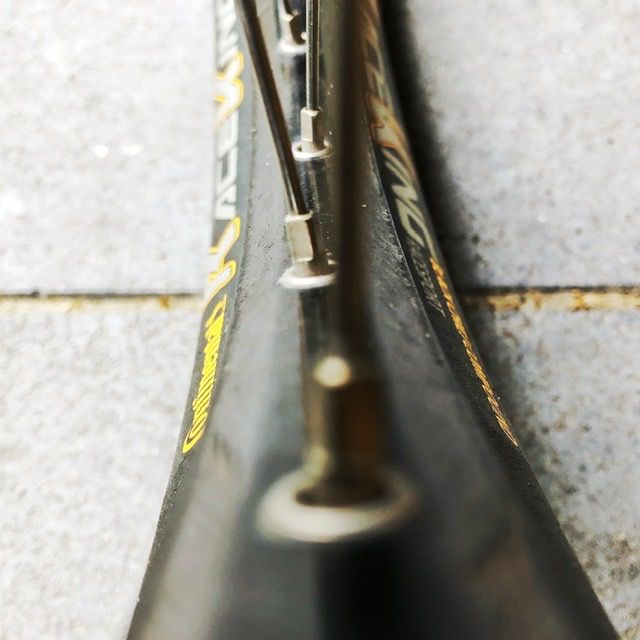

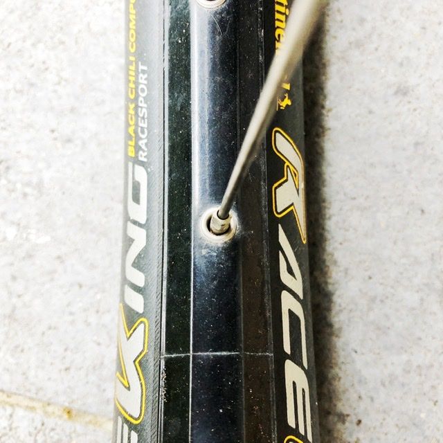

Zum „rausquellen“ der Reifen habe ich mal Flux ein paar Fotos gemacht, siehe Anhang. Und ich kann Conti da auch nur bestätigen: 3 Bar ist schon der für mich ideale Luftdruck auf hartem Untergrund. Also: Entweder so fahren, oder nochmal besser mit breiteren Felgen. Aber neue Felgen wegen Reifen kaufen? Das muss ich nochmal überdenken. Und die Big Bull sind sackschwer.
