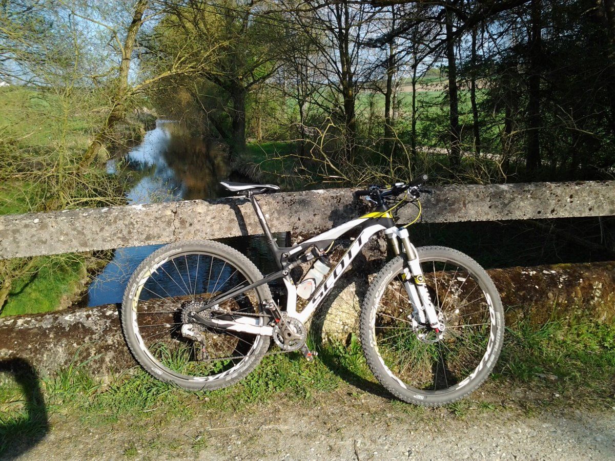

Heute eine etwas größere Ausfahrt mit einigen Trails gemacht.
Auf den Trails und auf Strecke geht das 29er richtig gut.
Aber auf steileren Bergaufstrecken habe ich das Gefühl,
daß ich noch mehr trainieren oder doch die Kurbel wechseln muß.
Macht der Umferfer Probleme wenn man von 39/26 auf 36/22 wechselt ?
Ich kann nicht entdecken, dass der Umwerfer herabgesetzt werden kann :ka:
Was mir noch auffällt ist, daß es keinen Chainsuck-Schutz an der Schwinge gibt.
Der Hinterbau ist doch beim auch aus Carbon und dadurch doch bei einem Chainsuck gefährdet, oder ?

1. Ich bin auch überrascht, aber für meinen Fahrstil passt das 29er einfach besser.
2. Der Hinterbau im offenen Modus fährt sich sehr komfortabel, was mir mit meinem geschädigten Rücken
sehr entgegenkommt. Wegsacken tut der Hinterbau mit dem Fox nicht. Der Twinloc ist bei Berg- oder Asphaltfahrten genial.
3. Packt der Umwerfer die 36/22 ? Beim Spark ist der Umwerfer ja mit einer Platte am Rahmen verschraubt
und lässt sich ja nicht in der Höhe vorstellen, oder ? Welche Kurbel hast Du montiert, XO ?

1. ist doch gut, wenn man seine Meinung aendert und das 29er nun besser für dich passt..
2. mir ist das Spark mittlerweile etwas zu progressiv. fahre nur in den Alpen, ueberlege evlt. nächste Saison auf das Genius aufzuweichen. Hat nochmals 3 cm mehr Federweg und somit mehr Reserven, vor allem wenns mal wieder richtig ruppig wird, ist das Spark schon sehr hart - ist auch ein Racebike. hatte mal ein Genius (noch 26er) mit 150mm Federweg bin ich überhaupt nicht klargekommen. Denke 130 ist vielleicht der optimale Kompromiss, und das Genius klettert noch relativ gut - ist mir sehr wichtig.
3. ja habe die X0 Kurbel gekauft, Bashgard entfernt, kürze Kettenblattschrauben und einen speziellen XO umwerfer. S3
mit dem Standard 36/38 Umwerfer wird es wahrscheinlich nicht funktionieren, müsstest Umwerfer bzw die Löcher aufbohren, damit diesen "tiefer" stellen kannst. War mir persönlich zu stressig, habe daher den speziellen S3 Umwerfer von X0 gekauft

nein chainsuck Schutz gibt es beim Spark nicht
bei dem 29er Spark hatte ich nie bisher einen Chainsuck, beim alten 26erSpark einige Male. daher auch einen gebastelten Chainsuckschutz - das war mir beim 26 ohne Schutz zu gefährlich.
irgendetwas muss Scott geändert haben, weil unter gleichen Voraussetzungen ich dies beim 26er einige Male hatte
oder es liegt am Umstieg von 3fach auf 2fach, am 26er bin ich noch 3fach gefahren
ja brauchst einen anderen Umwerfer, wie in dem anderen Post geschrieben oder den vorhanden die Bohrungen etwas aufbohren, damit dieser verschieben kannst. ob dies ausreicht kann ich dir nicht beantworten, habe mir gleich den X.0 S3 Umwerfer gekauft, der genau für solche Kettenblattkapazitäten richtig ausgelegt ist.
ich habe von ursprünglich XTR 3fach auf 2fach XX gewechselt, da ich das Pressfit von Shimano supoptimal empfand.
das GXP von Sram dagegen funktioniert super,. die XTR 3fach stammt noch aus meiner 26er Spark Zeit
da mir die XX Uebersetzung mit 26 bzw. 25/39 für die extremen steilen Passagen schon sehr grenzwertig war, habe ich nun auf X.0 gewechselt. durch die kleineren kettenblätter wiegt die X.0 in 22/36 in etwa gleich viel wie die XX mit 26/39.

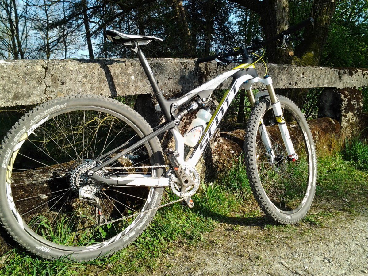

Bin zwischenzeitlich das Scalpel gefahren und empfand den Hinterbau
weniger schluckfreudig, als beim Spark.
Die Wipptendenz empfand ich vergleichbar.
Aber der große Vorteil beim Spark ist der TwinLoc.
Auf ebenen Forststraßen etc. fahre ich eigentlich nur im Traktionsmodus
und bergab offen, hier ist das Ansprechverhalten für ein 100mm super.
Beide Bikes sind eine gute Wahl und ich hätte vielleicht auch das Scalpel
genommen, aber P/L-Verhältnis, der TwinLoc, Lagerqualität, ließen mich
dann doch zum Spark greifen.
Ich habe am Hinterbau den Chip noch oben gedreht, dadurch wird
der Sitz- und Lenkwinkel um ca. 1 Grad steiler.
Damit fährt sich das Spark agiler und klettert besser.
