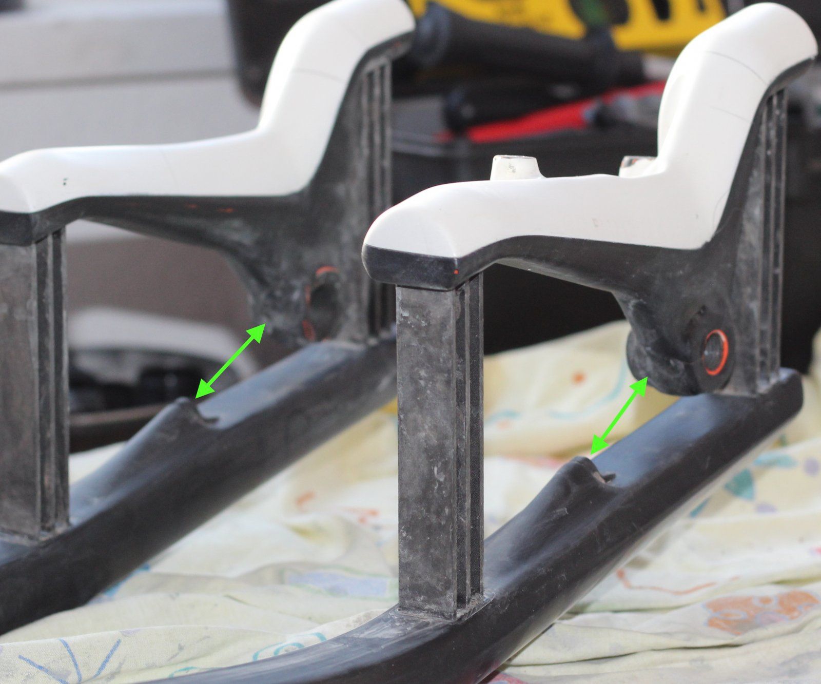

Auch eine Carbonara verfügt über einen klar definierten Federweg plus einem festen Anschlag!
Jedoch habe ich es nie geschafft die Lauf, auf Grund ihrer stark progressiven Federkennlinie, zum "Aufschlagen" auf den Gummielementen zu bringen.
Somit wäre für mich Radius VR + 60 + 10 für Dreck und Matsch vollkommen ausreichend.

Ah, daher kam das Geräusch und das Gefühl im Lenker... o_O
Also nach Augenmaß dürften am Ende keine 60 mm in der Krone übrig bleiben oder aber die Gabel feder mehr "nach hinten", als ich denke...
