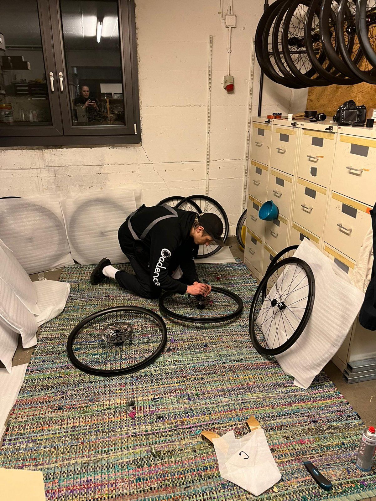

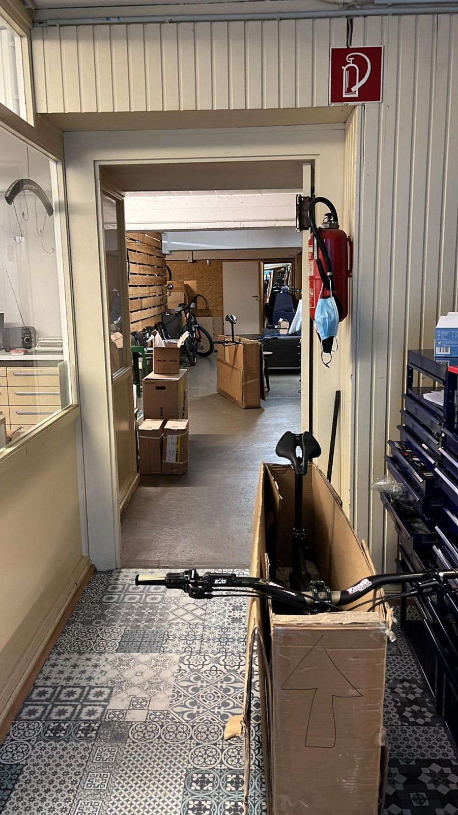

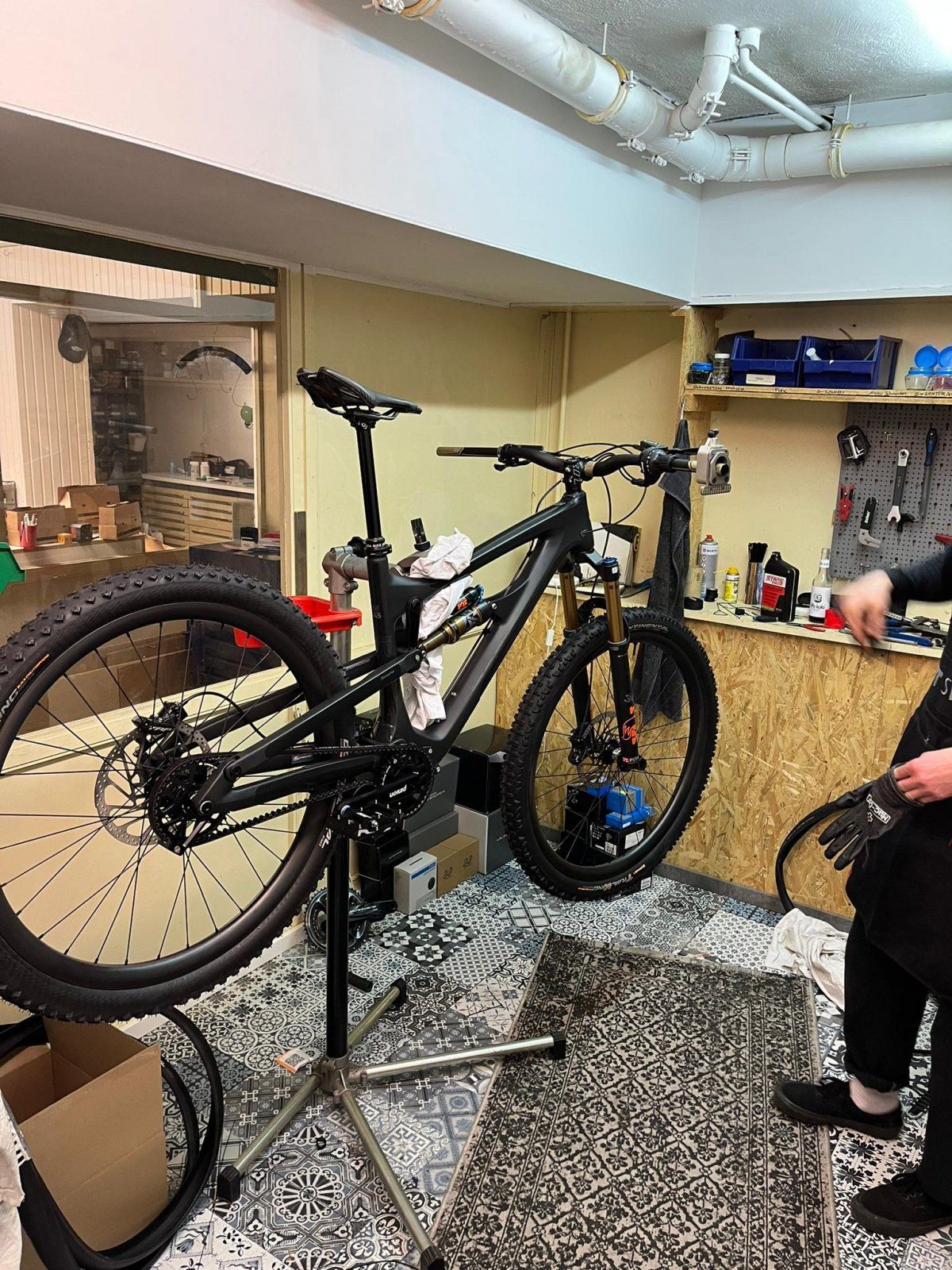

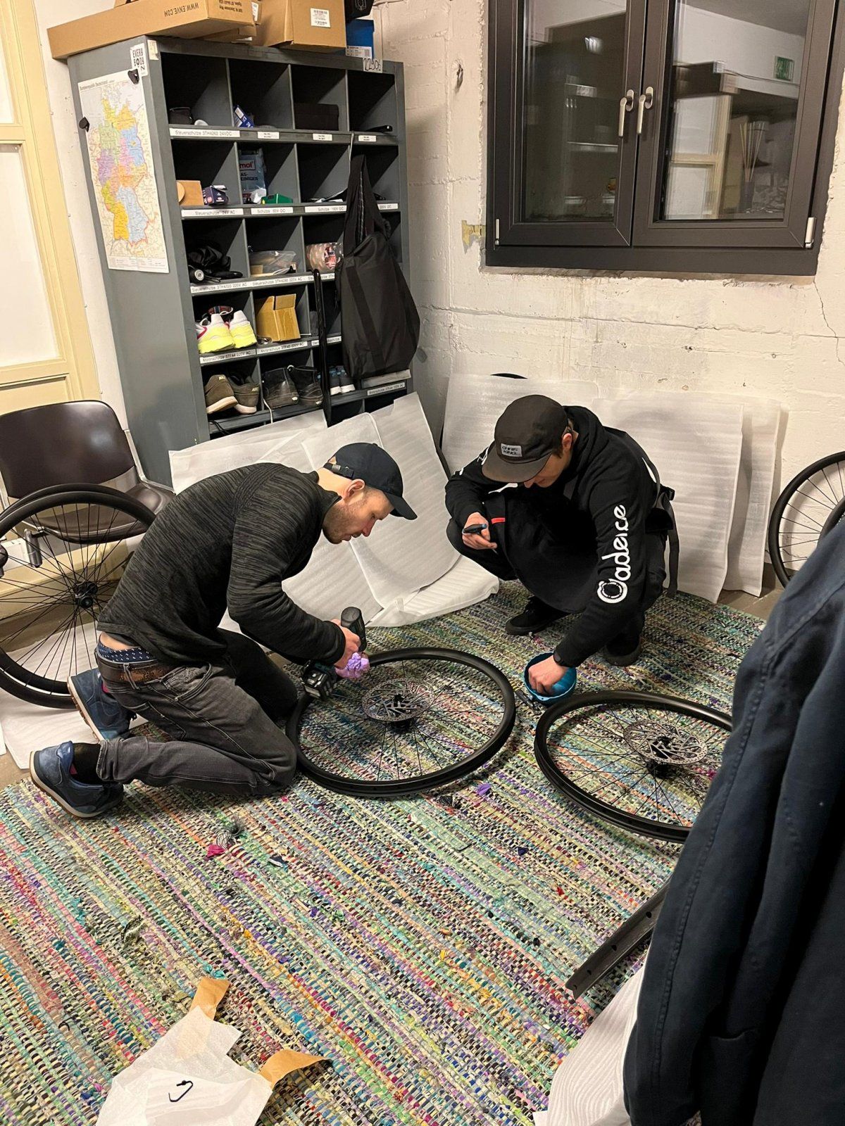

Nachdem nun auch die letzte Felge eingetrudelt ist, konnte Žarko von Laufrad-Tuning.de endlich unsere Wunsch-Laufräder bauen (Nextie 29XM36 DU, DT Aerolite Speichen) und war so nett, meine Paranoia bezüglich geradem Riemen-Lauf zu akzeptieren, weshalb er den Mechaniker seines Vertrauens für uns zur Abholung in Köln organisiert hat (was im Übrigen auch großartig funktioniert hat, wir hatten viel Spaß vor Ort mit beiden).
f3cae019-5802-46b4-967b-7cac9c77e4aa.JPGf3d6a3d0-87a2-4cfe-a48c-e9a0a1ece9d9.JPGce092b1d-5d94-4a9b-a38c-6ba47c3d29f1.JPG677c15c4-0ce6-40fd-88cf-9a41c2772737.JPG
Meine Sorge war glücklicherweise unberechtigt: Seitens Zerode waren alle Laufrad-bezogenen Teile sehr gut vorbereitet und beschriftet, sodass bei der Montage (für den Fachmann ...) wirklich keine Fragen aufkamen.
Erste Trails und Oster-Touren haben wir mit den beiden nun auch schon unter die Stollen genommen, inklusive Fahrwerks-Setup: Die Bikes fahren sich einfach großartig! Gemäß Strava sind unsere Durchschnittsgeschwindigkeiten (da beziehe ich mich eher auf pedalieren bergauf / Ebene, als auf abwärts ...) identisch zu unseren Ketten-getriebenen Bikes, was meinem subjektiven Gefühl entspricht, dass ich keinen zusätzlichen Widerstand durch Riemen / Getriebe spüre. Wenn alles dann nach dem ersten 1000km Ölwechsel nochmals etwas leichter laufen sollte, umso besser.
