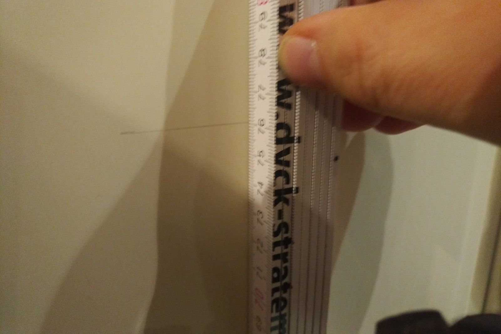

Meine höchst unprofessionelle Experten-Messmethode förderte eine Gesamthöhe von exakt 760 mm zu Tage - und einen Strich an meinem Türrahmen:
Edit:
Bike Im Ständer - also nochmal gerader - kommt nicht über 765 mm bei wenig Druck.

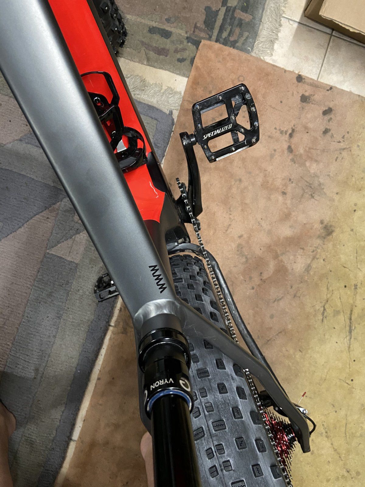

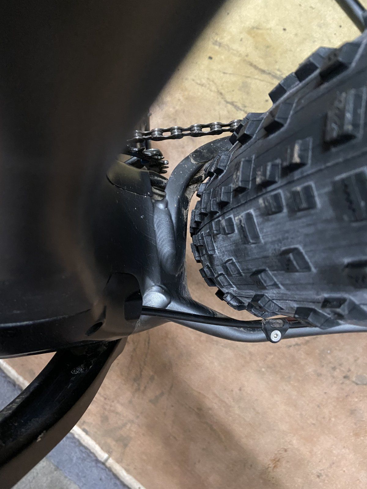

So, wie knapp das jetzt alles praktisch geworden ist - und wie groß die Maßeinheit eines Muckaseckeles in der Praxis ist - seht selbst:
Bontrager Barbegazi 27.5x4.5 auf Jackalope
Ich versuch das jetzt einfach mal und gegen das zu erwartende Blankschleifen des Rahmens hab ich auch schon ne Idee ...
Ich zitiere mich mal eben selbst:
