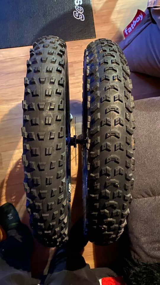

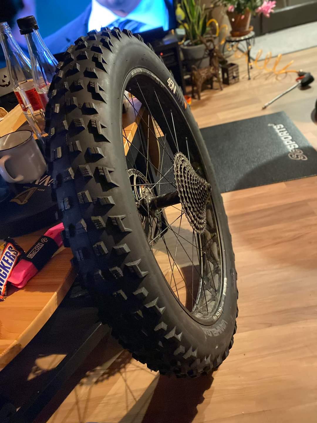

So mein Kumpel hat sie bekommen. Tubeless machen die nochmal nen eher großen Sprung in die Breite.
Beide Reifen jeweils auf einer Mulefüt V2 80mm.

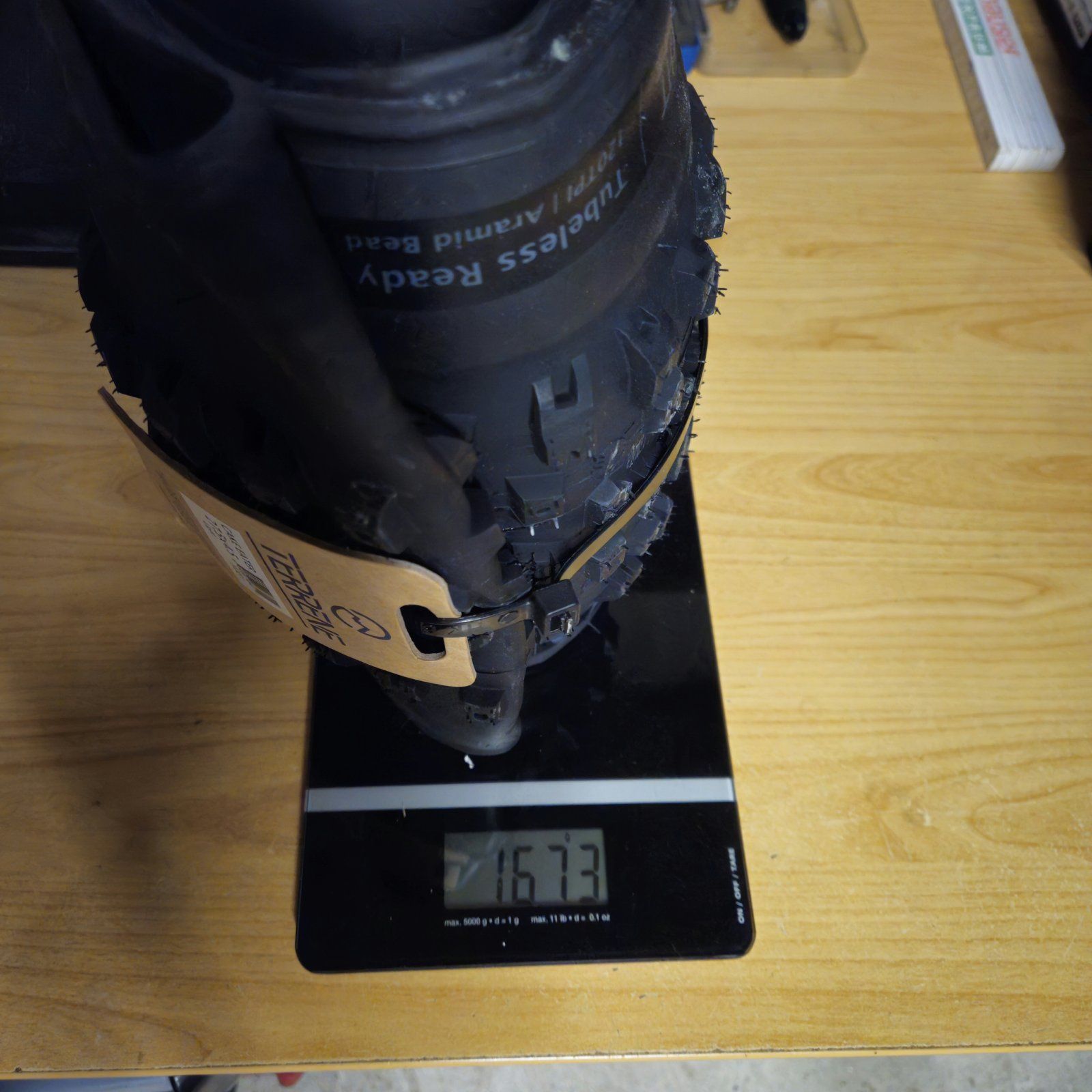

So die nächsten Kandidaten stehen in der Werkstatt. Von "Light" kann keine Rede sein aber was sollst. Gewichte abzüglich 15g Kabelbinder/Pappe 😅
Habs versucht kurz Ghettotubeless zu montieren hält aber nicht lang genug die Luft für mehr als ne kurze BreitenMessung. Raus gekommen sind 114-113mm @0,4Bar. Also schon mal breiter als der VH und BBZ in 4.5. Ich Bau das ganze morgen mal mit Silotape neu auf. Ich schätze der wird genauso breit wie ein Al Mighty.
Wenn die Proberunde am Wochenende zufriedenstellend verläuft gibt's noch nen schönen LRS dazu 🙈

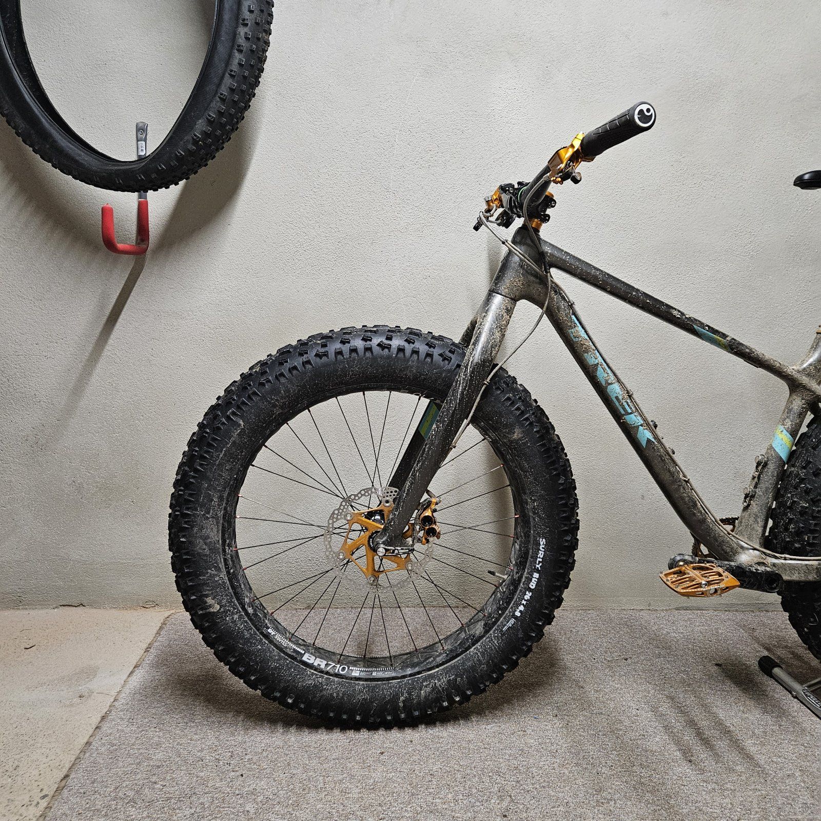

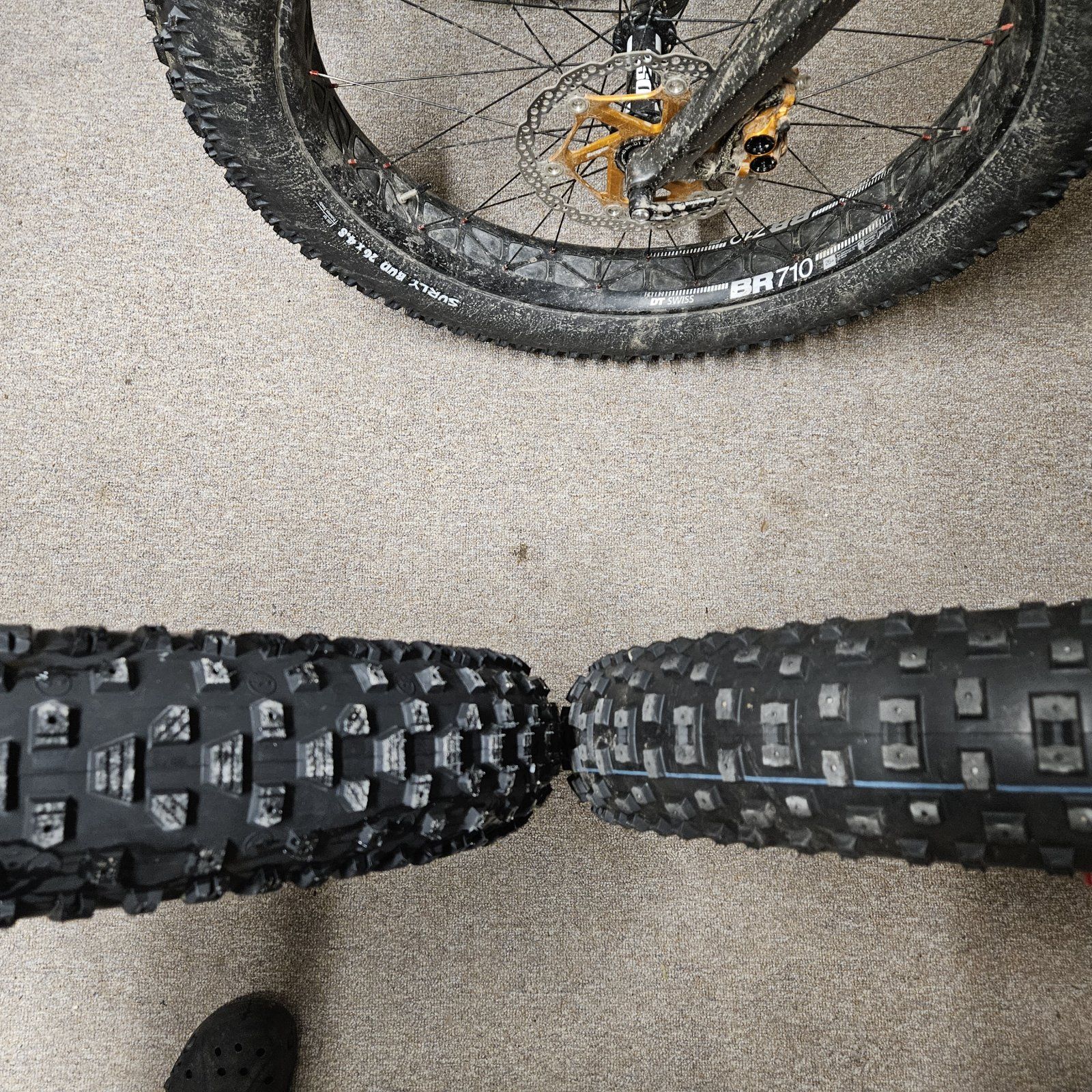

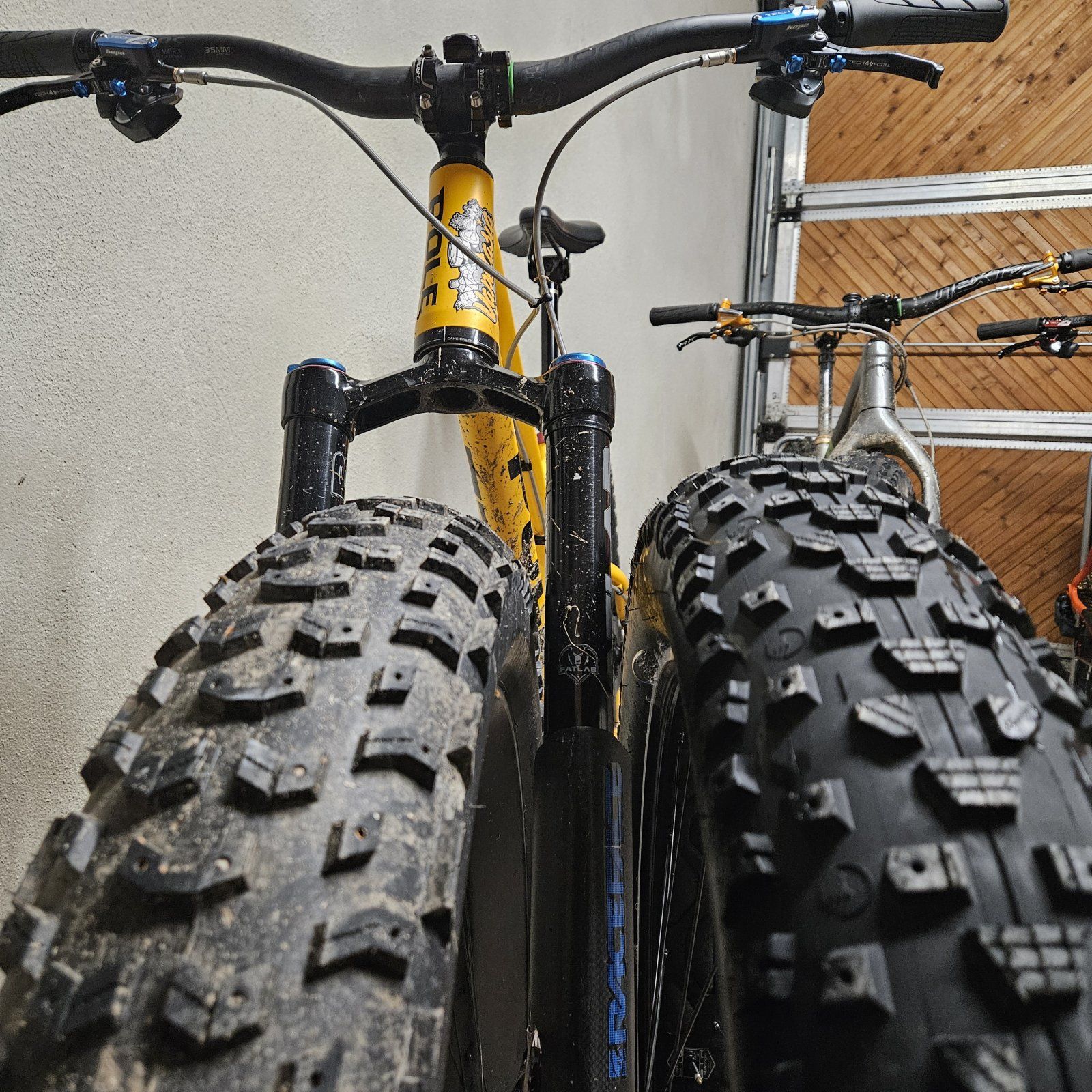

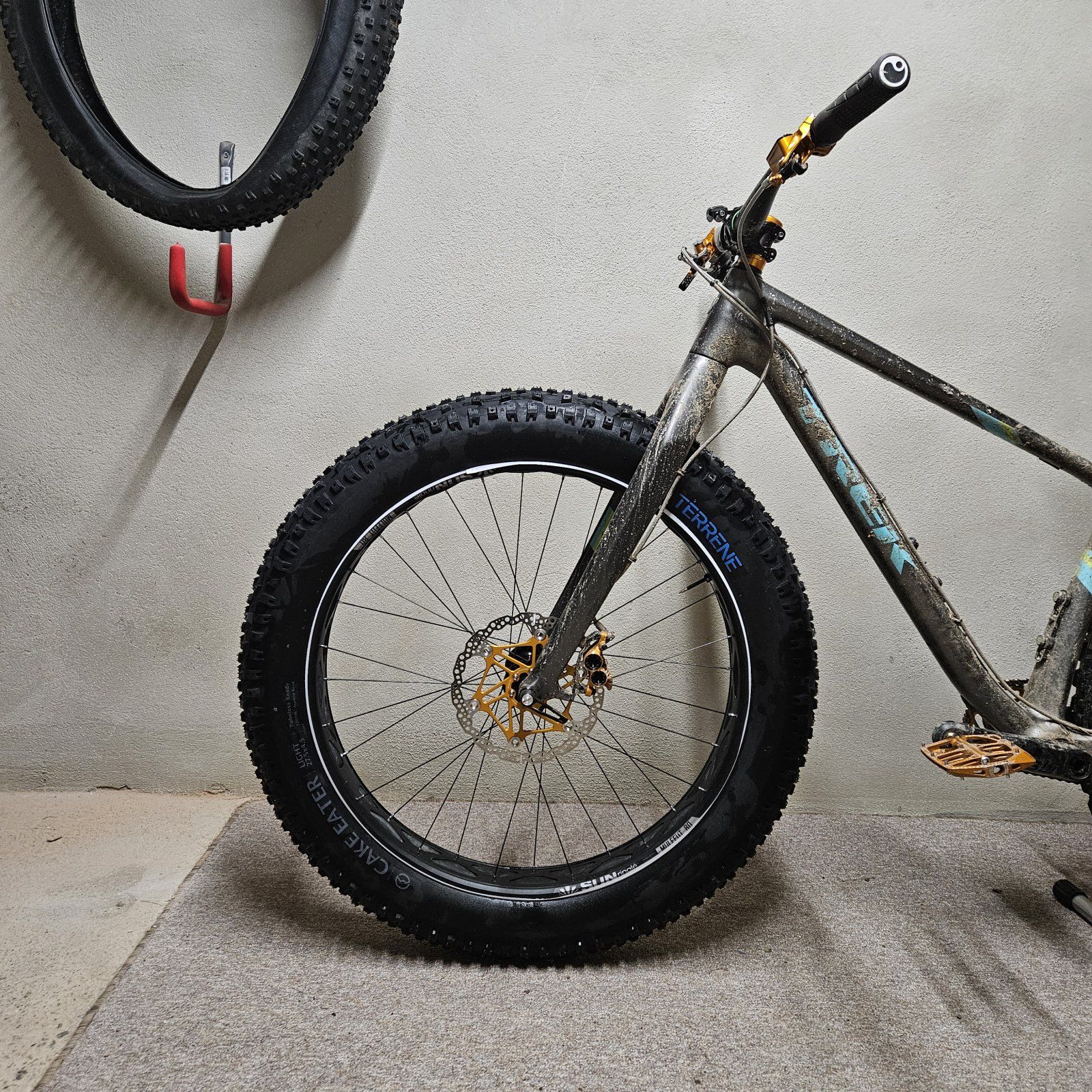

Frisch Tubeless montiert und alle Erwartungen erfüllt. Die Pelle ist riesig und das breiteste was ich an 4.5er bisher in der Hand hatte.
Breite 115mm
Außendurchmesser 830mm 🤪
Hab den AM 4.8 mal daneben gehalten, der kommt auf 90mm Nextie auf 114,3mm 🙈
Was bin ich auf der erste Runde am Wochenende gespannt. Morgen noch das HR fertig machen, oder wenns mich nicht los lässt doch heute.
Bilder
  • farley mit Bud auf 80mm DT
  • farley mit CK auf 80MM SunRingle
  • CK vs AM auf 90mm Nextie in der Breite
  • CK vs J5 auf 90mm Nextie in der Höhe

Schaut gut aus, wenngleich ich die Reifenbreiten von 150mm für den CE und die 143mm für den AM tatsächlich anzweifle.
Ein gut gewachsener 2XL auf Clownshoe hat ~ 130mm Breite.
Da solltest Du vielleicht nochmal messen 😉 🍻
Kannst Du bei 830mm des CE denn den Federweg der Wren voll nutzen oder streift der bei voll eingefederter Gabel an der Krone?
Schaut optisch schon „knapp“ aus 🫣
Muss ich mal schauen, was hat der 2XL nochmal im Durchmesser? Die Fatlab ist genau auf den 2XL begrenzt. Bei Volleinschlag ist beim 2XL noch 1mm Platz.
Aber bisher ist angedacht dass die CK ins Farley mit ein paar schönen Plastefelgen kommen.

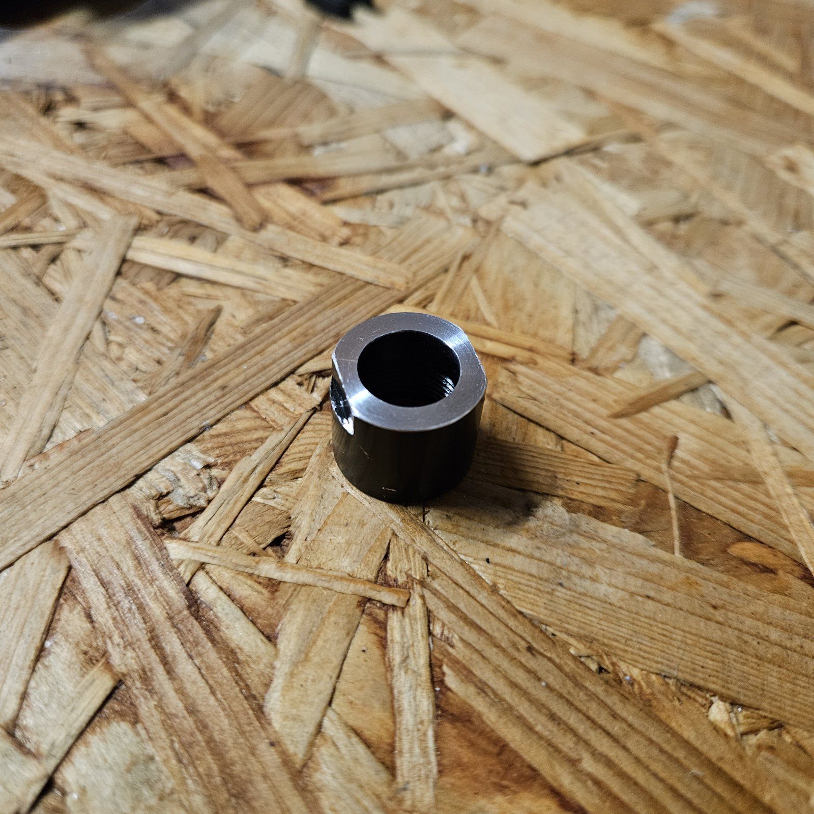

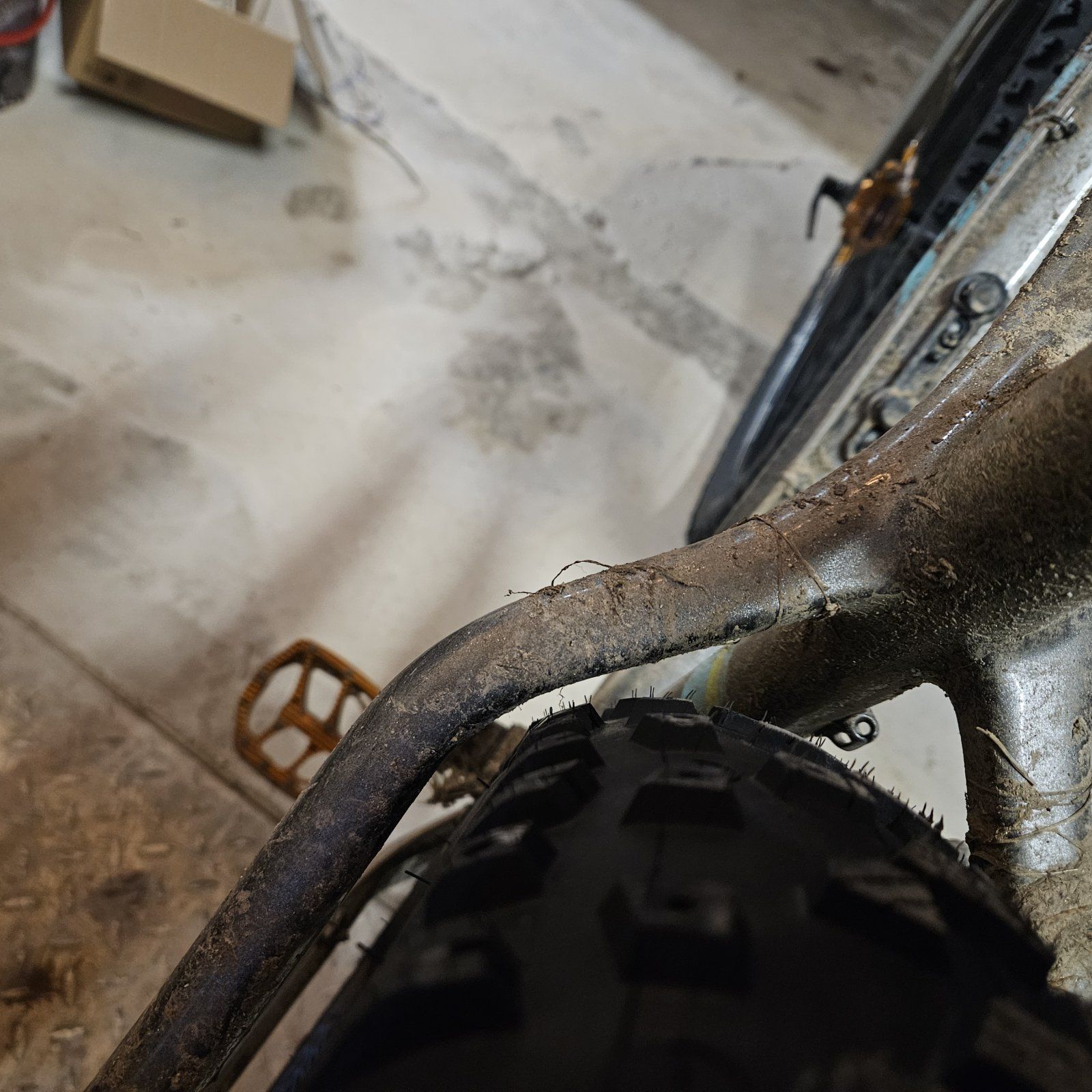

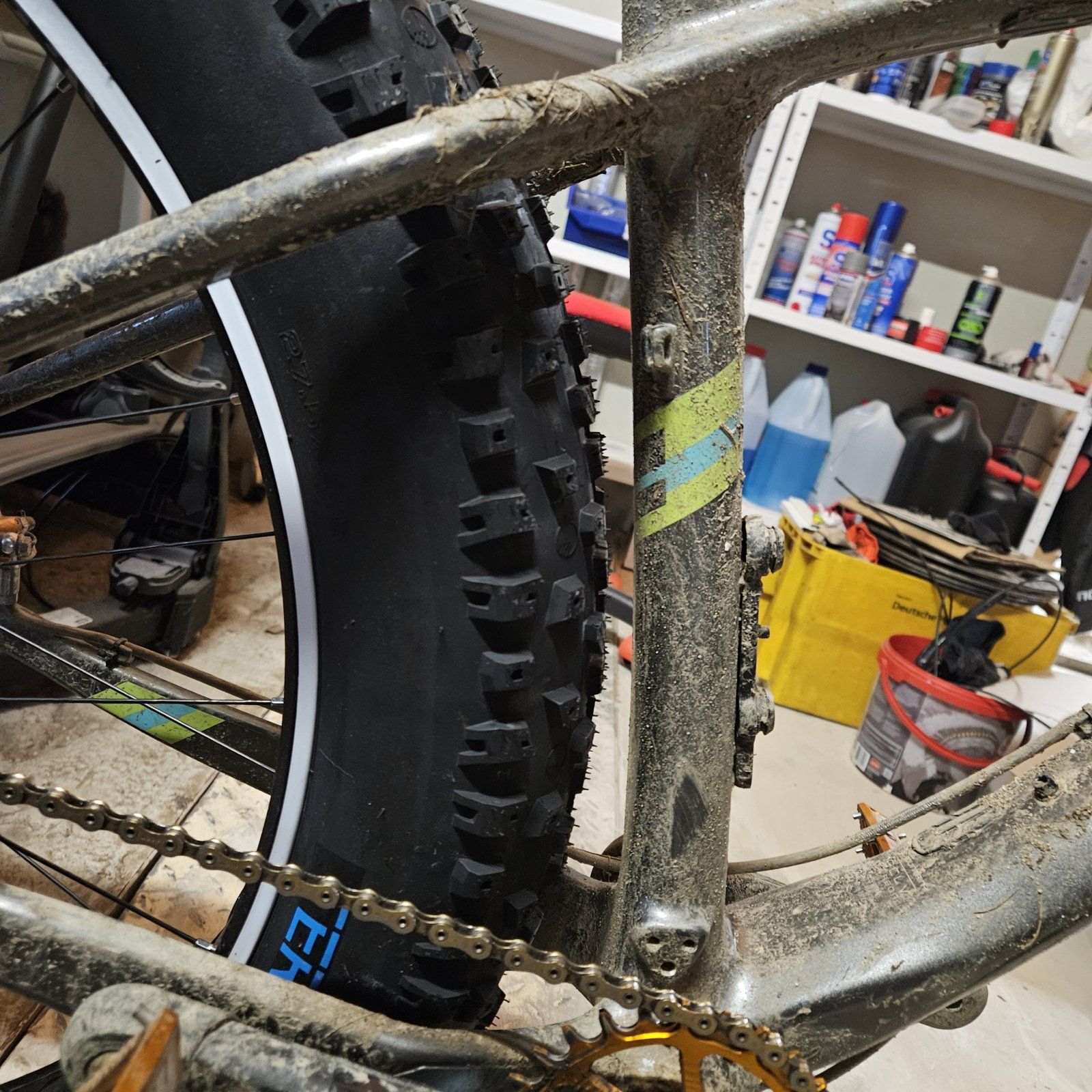

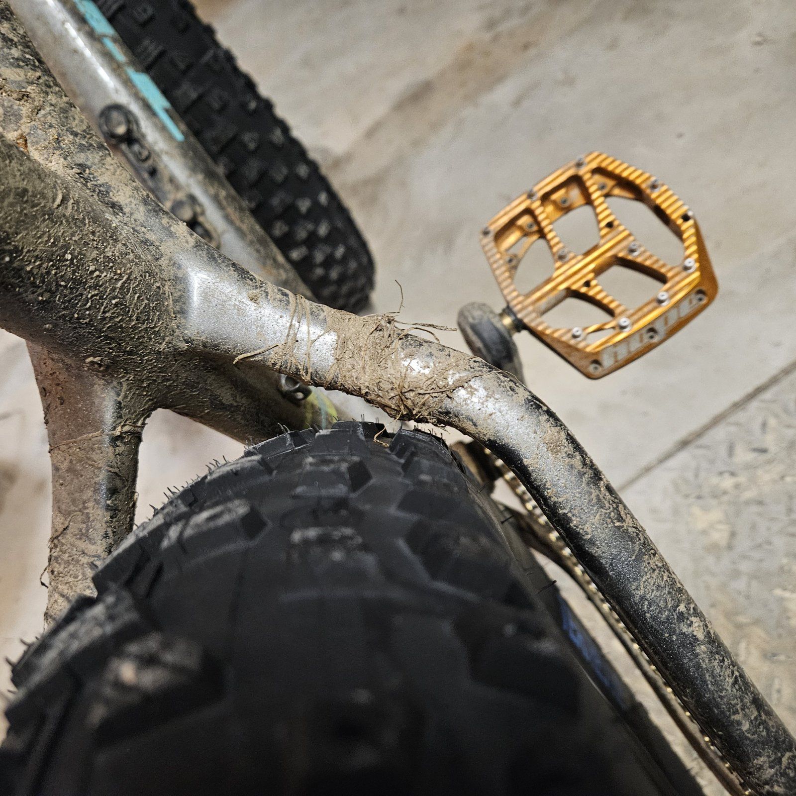

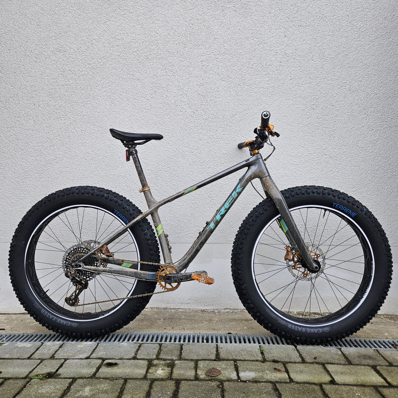

Update für heute. Hatte keine passende Endkappe mehr für den xD Freilauf. Also eine übrige für Shimano abgedreht.
Ausfallenden ganz hinter und rein damit.
Wow ist das ein Riesenrad. Erste Parkplatzrunde sagt gefällt mir. Abstand Rahmen/Reifen passt ohne kritisch oder haarscharf zu sein.
Heute Abend noch paar Feinheiten machen und morgen geht's in den Dreck.

Wow! Das ist wirklich ein monstermäßiger „Plusser Reifen💪🏻 😂
Aber der wurde ja sellemols schon so auf den einschlägigen Fatbike-Seiten beschrieben .. wobei dann letztendlich live im Bike Sehen halt doch nochmals was Anderes ist 🤘
Bleibt zu hoffen 🤞, dass der sich nicht doch noch krass weitet und zur Gefahr für die Sitzstreben wird.
Bissel Schlamm am Reifen und dann schmirgelt der dir die Sitzstrebe schmaler 🫣🫣
Genau dasselbe ist mir sellemols mit dem 27,5er Barbegazi im FatLevo passiert .. dann musst er leider hinten seinem 26“ Pendant weichen.
Also toi toi toi 🤞 und viel Spass mit dem Prügel.

ich bin guter Dinge das er sich nicht großartig weitet. Bzw. schau ich grad noch nach Plastefelgen. Da wäre die Innenbreite noch +5mm was den Reifen in der Höhe entschärfen sollte. Umso weniger hoch er baut umso mehr platz bekomm ich auch an den Streben wieder zurück.
