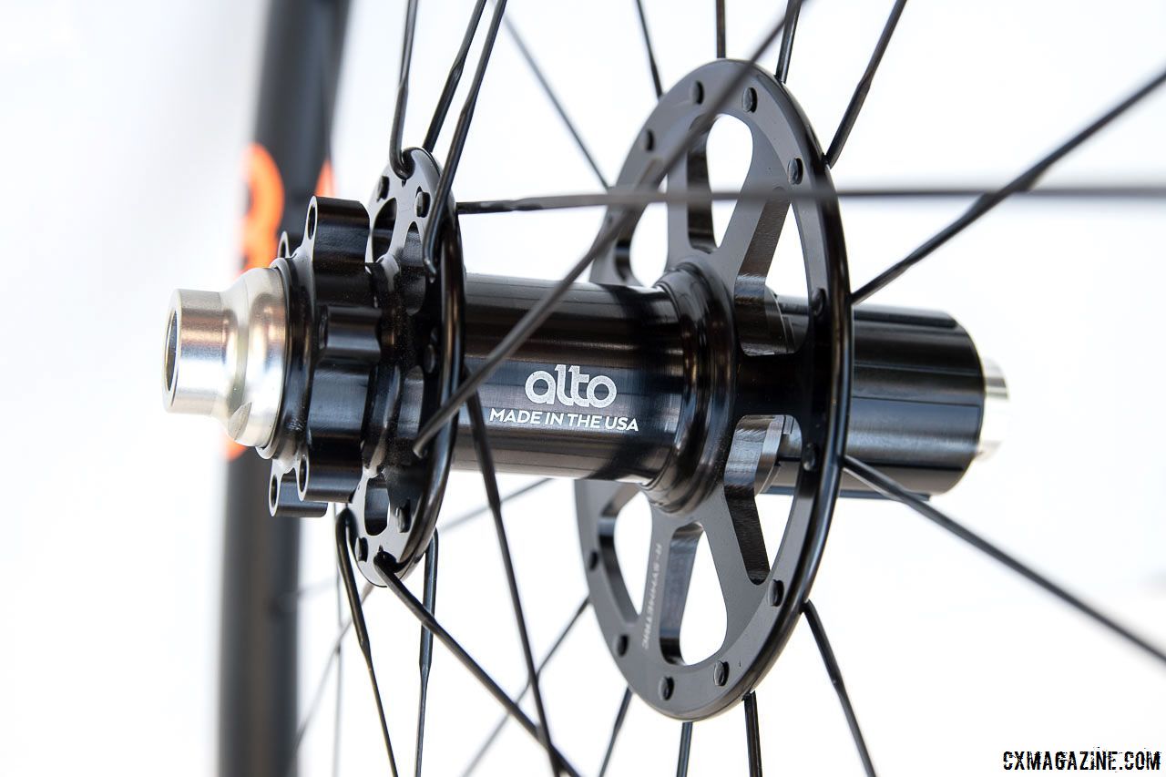

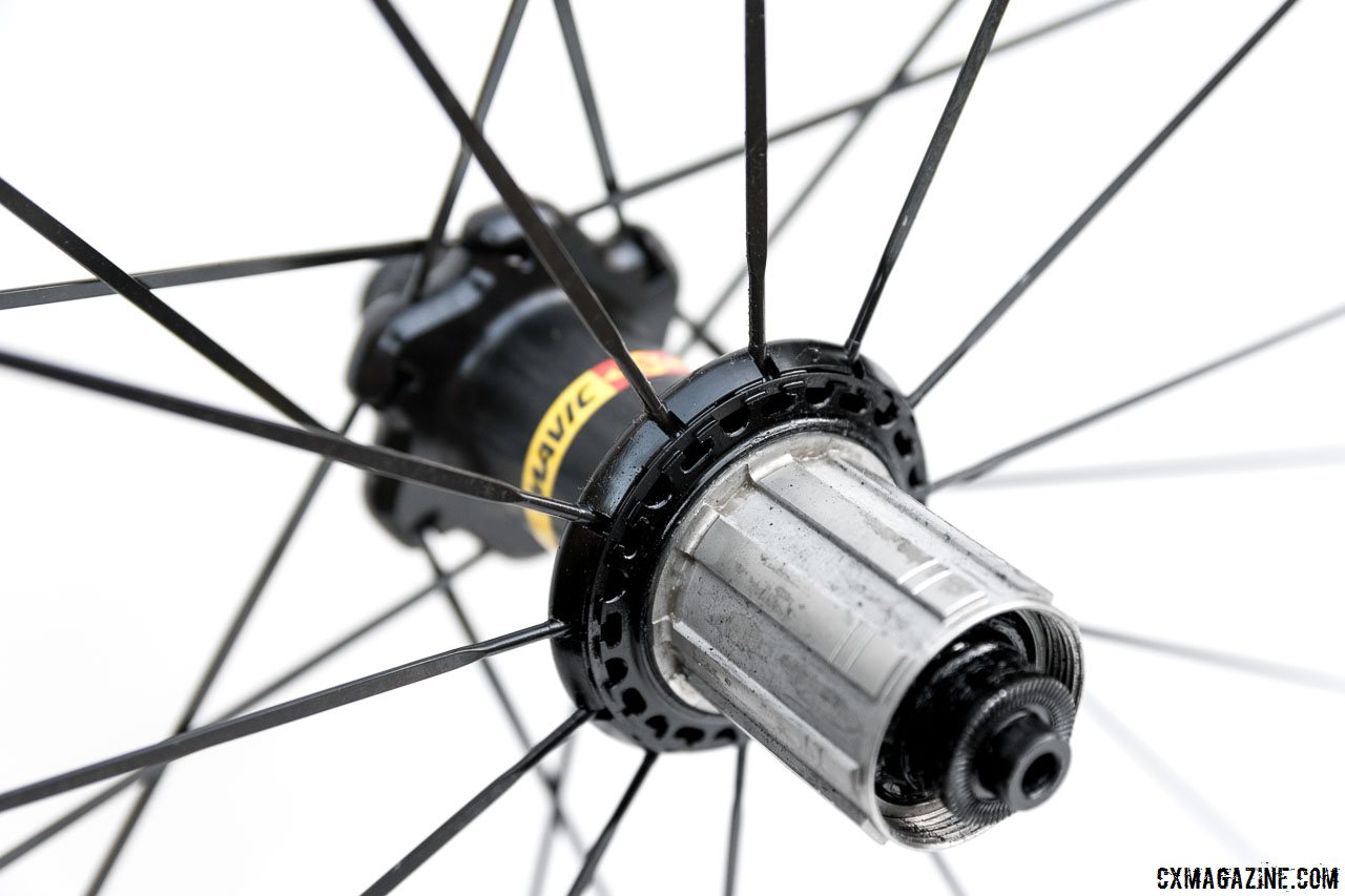

Greife das noch einmal auf... Gerade das Bild von der Alto Felge triggert mich 😊
Der Grundgedanke bei Mavic war iirc, dass damit die stärker gespannten Speichen rechts weniger zusätzliche Last bekommen sollten. Das sollte die Dauerhaltbarkeit erhöhen.
Der Nachteil ist, dass die gesamte Antriebskraft durch den Nabenkörper übertragen nach links werden muss. Der verwindet sich dabei. Die nur 10 Speichen pro Seite tun ihr übriges dazu. Deswegen schneiden die rechts radialen Laufräder in der Torsionssteifigkeit immer so miserabel ab.
Von einer besonderen Dauerhaltbarkeit dieser Laufräder ist nichts bekannt - eher das Gegenteil. Speichen haben schon seit langem nicht mehr das Problem wegen Überlastung zu brechen, sondern wegen vollständiger Entlastung. Große Torsion = stark gespannte Zugspeichen und entsprechend entlastete folgende bzw "Druckspeichen".
Mein Laufradsatz mit Mavic Isopulse hat bei jedem steileren Berg geklimpert und wurde sehr schnell wieder verkauft. Also alle Vorurteile wurden bestätigt.
Bei der Alto Nabe in dem Bild wird es obskur: super hoher Flansch rechts (mehr kann man mW nicht kaufen) zur Verbesserung der Drehmomentsübertragung, aber dort nur radial eingespeicht. Das ist mE keine Philosophie mehr, sondern Ignoranz. 😊
