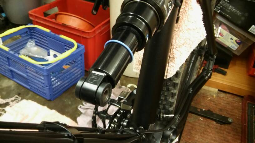

Ich hab es mir gegönnt .Push .und es taugt richtig gut.
:D :D
Gesendet von meinem LG-H440n mit Tapatalk
