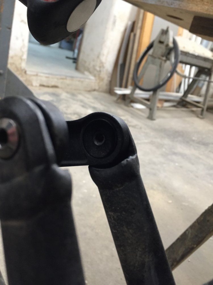

Fahre ein Mk9 mit Hebeln ab Mk10, bei mir sind bei vollem Einfedern noch 2mm Platz bis zum Anschlag der Sitzstreben gegen die Wippen mit 140mm. Bei 160mm Wippen muss man wohl die Kanten etwas wegnehmen. Hoffe man kann es auf dem Bild erkennen. 200er Dämpfer voll eingefedert.
Grüße
Klaus
