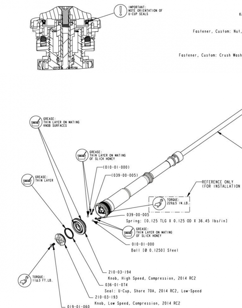

Grüßt Euch! Ich habe eine kleine Frage: Die Einsteller meiner neuen gebrauchten 36 habe ich eloxieren lassen. Dabei ist mir folgendes aufgefallen: Zwischen den Knöpfen ist eine Dichtung am LSC Einsteller, zwischen dem HSC Einsteller und der Topcap der Kartusche aber nicht. Obwohl da eine Nut am Einsteller für einen eventuellen Oring wäre... Ist da ab Werk normalerweise ein Oring verbaut?
An die zwei Einsteller gehört jeweils eine Abstreiferdichtung.
Bei älteren Gabeln ist hier zwar die passende Nut, allerdings keine Dichtung verbaut (gab wohl Lieferschwierigkeiten ^^).
Kann man aber bei foxracingshox.de kaufen.
Ich hab jetzt eine Weile gesucht, aber nichts gefunden - in der Zeichnung sieht man auch keine Dichtung (nur die vom LSC). Na bleibts halt ohne, denn Lust das abzumessen und zum Laden zu fahren wegen einem O-Ring, hab ich keine.
