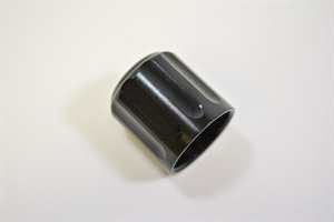

Hat zufällig jemand noch eine Abdeckkappe für den Reboundversteller rumliegen?
Ich habe meine irgendwie verloren:wut:

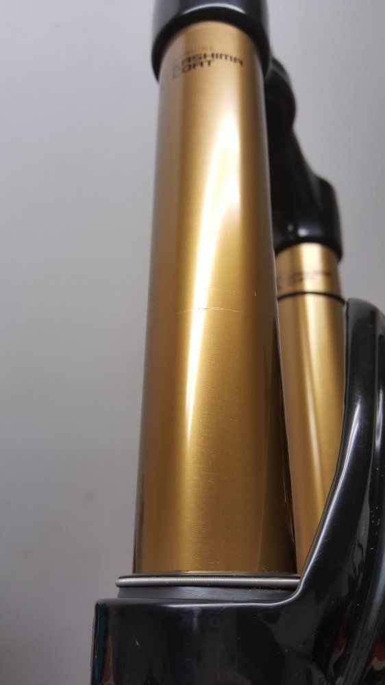

Ich habe eine Float 36 Performance Elite. Diese hat leider einen Steinschlag am Standrohr. Ist es möglich, diese auf Kashima oder die schwarzen Standrohre umzurüsten wenn ich sowieso ne neue Standrohreinheit brauche?
Zum einen ist der Steinschlag nicht schlimm, das sind Kampfszenen.
Tauschen sollte kein Problem sein.
Frag aber bei FOX nach ob sich vielleicht das Gewinde geändert hat, ich glaube aber nicht.
