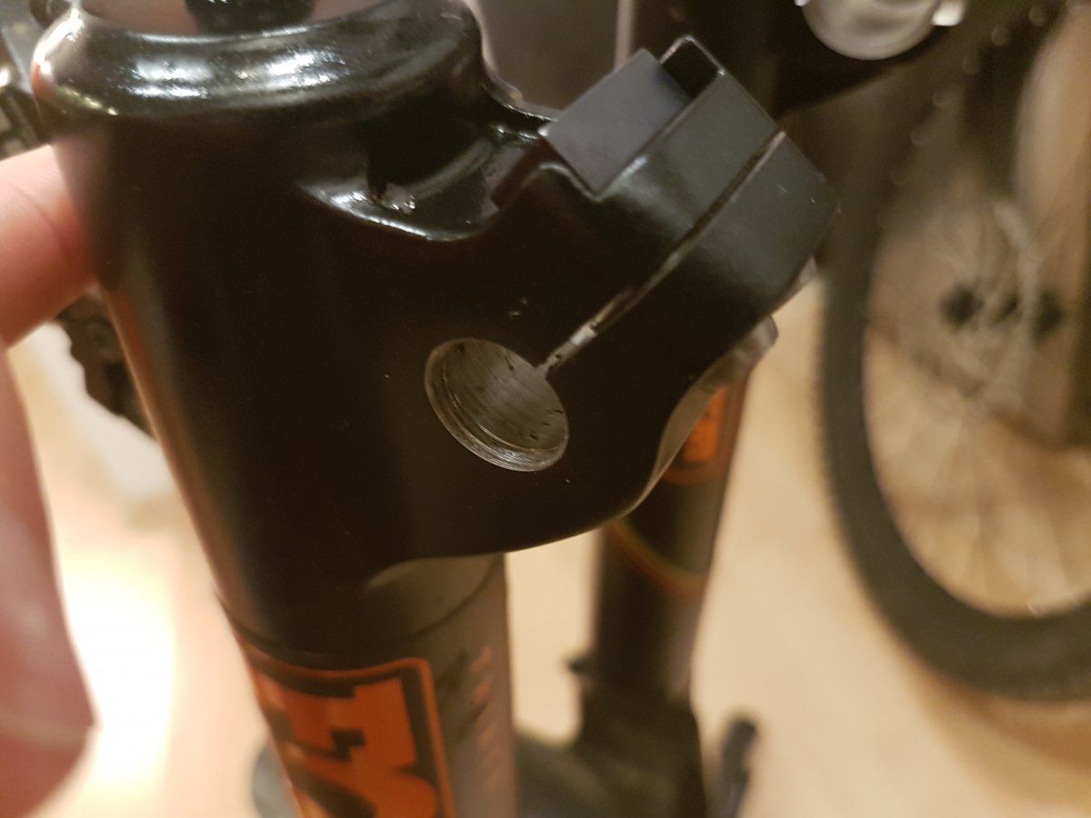

Bei mir ist das Gewinde der Achse meiner 15er 36 ausgenudelt und ich kann die Achse nur noch soft anziehen. War ja klar das die bescheuertste Klemmung aufm Markt bei mir trotz echt kleinem minitool den Geist aufgibt.
Was habe ich für Optionen? Neues Casting?

Handelt sich um das Gewinde im Casting. Weiß einer was für ne Steigung das hat? Dann würde ich es mal mit nachschneiden probieren. Befürchte aber da wird nur ein neues Casting helfen. So fahren wird glaube ich nichts, da die Nabe nicht mehr vernünftigt durch die Gabel geklemmt wird.

bei den ~4mm Gewindelänge spannend, oder halt direkt ausfräsen und eine Achse anfertigen die dann eine Kontermutter auf der Seite hat.
Gibts zig Möglichkeiten bevor man das Casting erneuern muss
nochmal: wir reden hier von einem geschlitzen 4mm langem durchgangsloch...

Genau hier sehe ich auch das Problem was Reparaturen angeht. Das Gewinde ist geschlitzt und nur sehr kurz.

Am besten gefällt mir neben neuem Casting: Gewinde ausbohren, Hülse anfertigen die ein Aussengewinde hat, Gegenstück als Innengewinde IN die Achse schneiden. So müsste man ja die 2Nm aufbringen können. Streng genommen reicht eine Schraube mit entsprechend großem Kopf. Müsste man die Achse evtl noch um 1mm abdrehen in der Länge. Ich schaue mal ob die Achse genug Fleisch für ein Innengewinde hat und welches man reinschneiden könnte.

Ich würde erst mal das defekte Gewinde versuchen nach zu schneiden.
Bisschen Fleich ist ja noch da.
Sollte dann die Steckachse noch Spiel im Gewinde haben, würde ich das Gewinde an der Achse mit Teflonband (Klemptner Bereich) "verdicken"....
Wenn ein Gewinde ausgenudelt ist, dann sind da bereits Späne geflogen. Heißt das Gewinde bzw. dessen Durchmesser ist bereits zu groß. Ich weiß echt nicht was ihr da immer noch nachschneiden wollt?! Durchs Nachschneiden geht nur noch mehr Material flöten. Man kann ein Gewinde nicht enger schneiden. Man kann kein Material "draufschneiden". Zumal ich gerne sehen möchte wie du bei diesem kurzen Gewindestück noch einen Gewindebohrer sauber zum Ansetzen bringst.
Mit solchen Tipps zerstört man das Teil garantiert. Nachnschneiden ist in diesem Fall völlig unangebracht. Da ist kein Fleisch mehr vorhanden. Das ist doch kaum noch was vom Gewinde zu sehen.
Einzige Lösung: Ausbuchsen. Soll heißen Gewindebuchse einkleben und danach wieder schlitzen. Sollte sich angesichts des Preises für ein neues Casting lohnen. Oder: Bleiben lassen.
