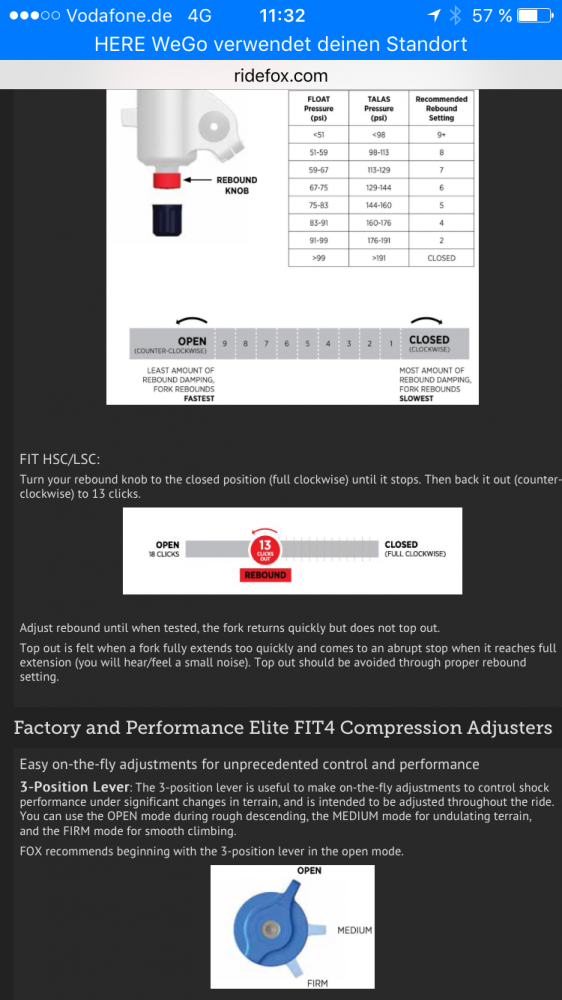

Du guckst in die falsche Tabelle.
Der LSR in Abhängigkeit vom Druck ist nur bei der Fit4 Variante mit den 9 klicks. Guck mal im Manual eine Zeile darunter :). Aber wenn es dir Shockwiz so gesagt hat, dann wirst du wohl dabei bleiben.
Und ob das Shock- Dingsda überhaupt mit der automatischen Float Negstivkammer zurecht kommt bleibt fraglich.
Bei mir passen die Fox Empfehlungen bei 20 Grad draußen ganz gut.
Egal ob 36er RC2 oder Float X2.
Da hat sich das stark verändert.
2016 sah es noch so aus für RC2.
(Untere Tabelle RC2)
