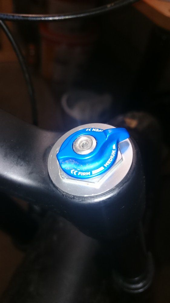

Du hast also nicht das kleine schwarze Einstelrad oben?Naja, der Haken an der Sache ist der, daß ich bei dieser FIT4 Kartusche nur drei Positionen habe. Offen - Trail - "lockout". Weitere Möglichkeiten für die Druckstufe habe ich dort nicht.
Edit: die drei Stufen heißen korrekt Open - Medium - Firm
Ich habe erst nach 2.000km eine Art einfahren feststellen können.Dieses schwarze Einstellrad hat meine Gabel nicht, lediglich den blauen Einsteller. Scheint eine OEM Version zu sein. Aber laut Fox-ID (C6TW) ein 2017er Modell.
Daß die Gabel relativ straff ist, habe ich auch schon vermutet. Möglicherweise ist sie mir auch zu straff.
Aber was mich halt wundert, ist dieser "Rubbeleffekt" wenn ich den Airshaft wie oben beschrieben schnell von Hand bewege. Ein paar Tropfen Öl habe ich mal in die Luftkammer gegeben. Das hat aber diesbezüglich auch nicht viel verändert.
Ich werde die Gabel erstmal noch ein paar Tage fahren, bis es wärmer ist - bei den aktuellen Temperaturen ist es eh schwer zu beurteilen.
das betrifft nur die Factory Version)Danke schon mal für die ganzen Tipps.
Die Zugstufe hat bei mir 12 oder 13 Klicks, mit bis zu 10 Klicks ab geschlossen hatte ich es schon probiert. Da springt aber auch schon das Vorderrad beim Test im Stand.
Das bockige Verhalten bei langsamer Fahrt kriegst du mit 2 ml Fox Gold in der positiv kammer in den GriffHallo,
