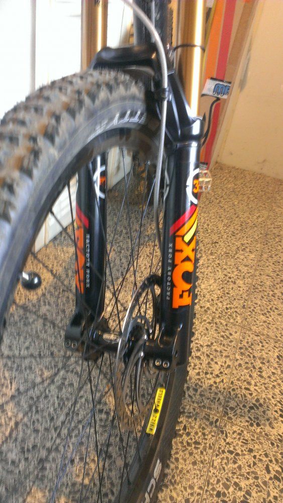

Mach doch einfach mal ein Bild deiner Gabel optisch sieht man welche Version es ist.

Hallo ich habe die mit dem neuen Casting 2015 Model im April 2015 bei Bike Components für 1099 € gekauft
Zugstufe Knopf oben ,keine Schnellspanner .Bei mir war 10 wt Öl in der Kartusche
Genau so sieht meine Gabel aus.
Und die Kartusche habe ich als erster geöffnet.
Es war kein rotes Öl drin, und zu 99% hat sich der Mitarbeiter vertan.
