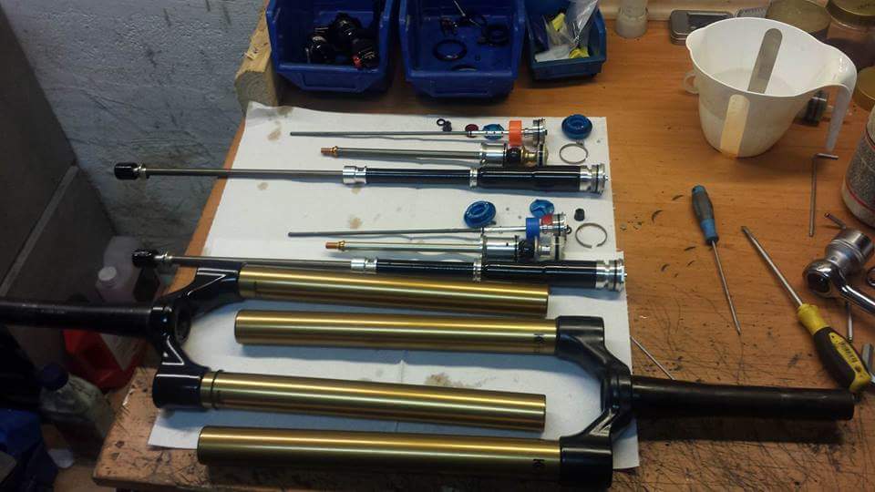

Mal eine Frage zur 36 von 2016 oder 2017, wenn ich eine mit 160mm habe, ist die ohne Umbau des Air Shaft nicht auf 180mm travelbar, richtig?
Ist aber umgekehrt mit Umbau des Air Shaft alles andere bereit für 180mm?
Edit: Geht mir um 26" und 650b^^
Steht paar Seiten weiter oben, aber auch wieder hier gerne das Vergleichsfoto :)
Die bis 160mm haben sowohl einen anderen Airshaft, als auch eine kürzere Kartusche: müsstest beides tauschen
180mm kann man bis 130mm traveln mit Spacern beim Airshaft.
oben die 180mm unten die 160mm Fox36 Kartusche
