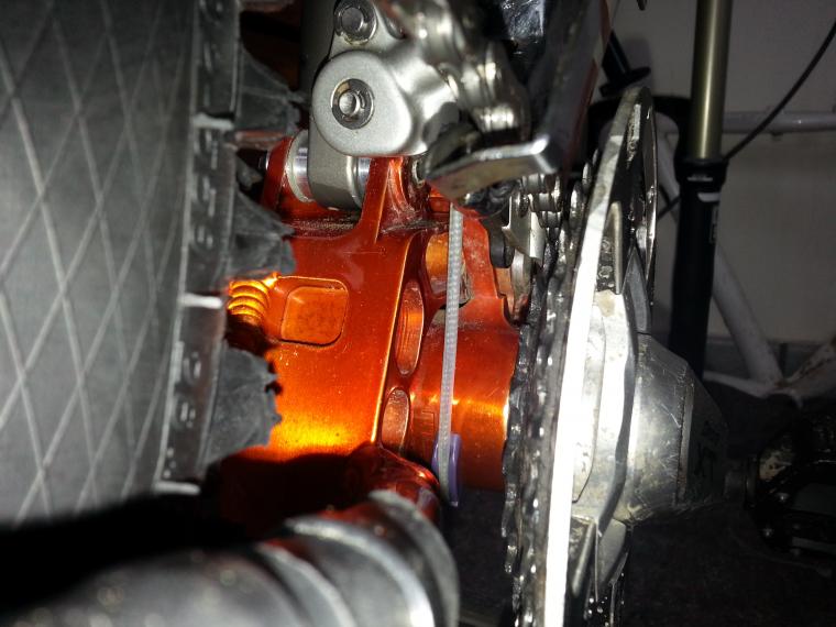

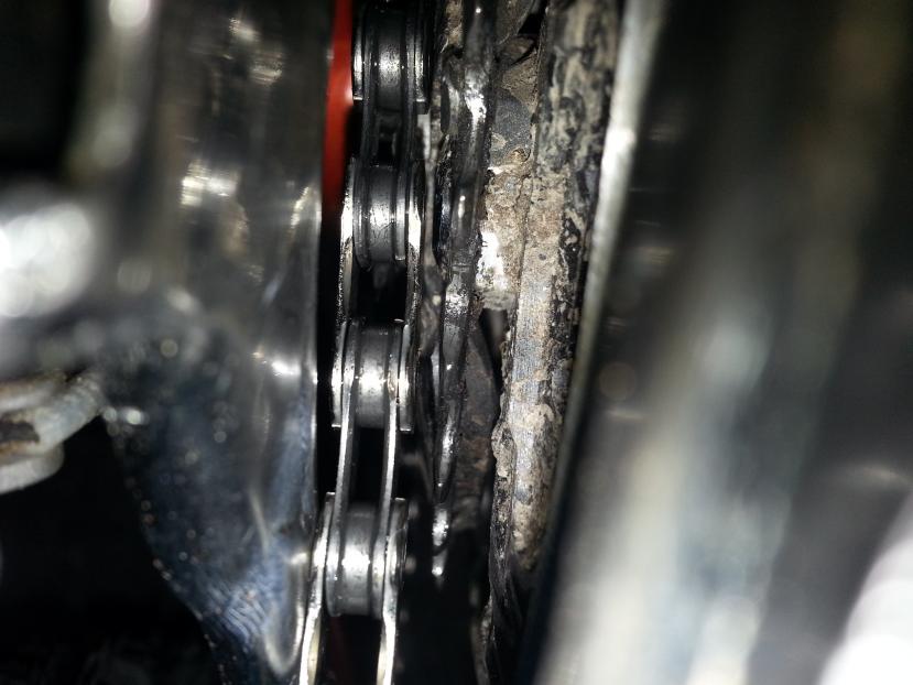

Auf den Bildern ist nicht viel zu erkennen, aber dennoch. Ich habe gemessen, dass der Umwerfer 5mm bewegt wird. Der Abstand beträgt aber ca 8-10... kann mal jemand mit einem 3 fach Schalthebel messen wie weit es sich bewegt? Denkt ihr ein 2 fach Umwerfer könnte helfen?

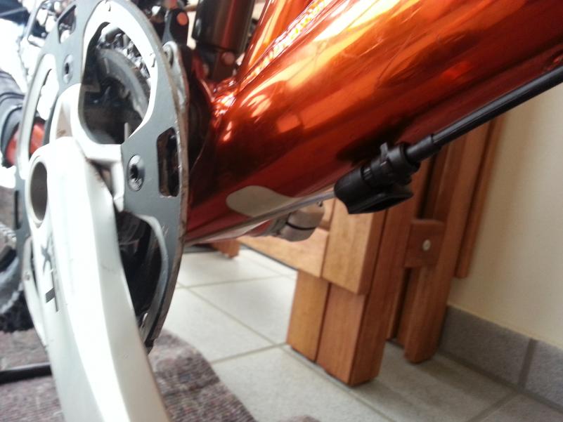

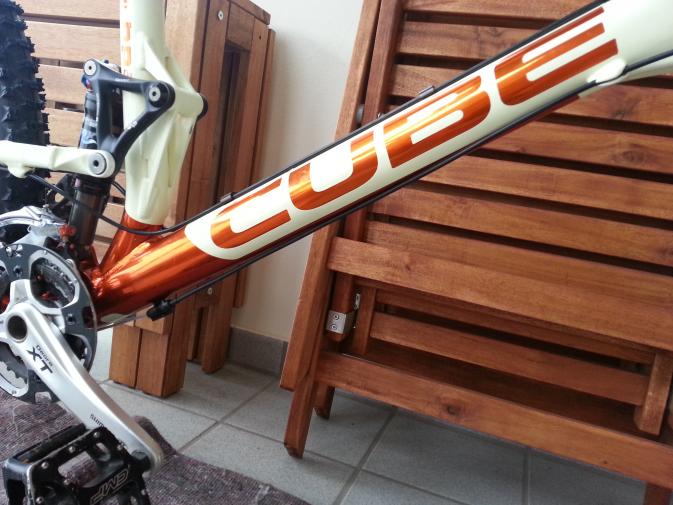

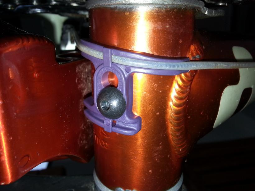

Hier einmal die benötigten Bilder. Der Zug soll geschlossen verlaufen, deswegen die auf Bohrung des Gegenhalters. Dafür weiter unten einen Gegenhalter angeschraubt. Nach dem Gegenhalter läuft der Zug in der Schalttülle von dem Schaltzug.
danke, aber erkennen wie der zug am umwerfer geklemmt ist tut man jetzt trotzdem noch nicht.
warum ist der umwerfer so hoch montiert?
wenn du vorne klein und hinten groß schaltest, ist dann noch platz zwischen innerem umwerferblech und kette?
Tiefer geht er leider nicht wegen dem Aufnahme Blech. Ja aber nur noch ein Millimeter. Der Zug kommt von unten und wird einfach nur mit der Schraube geklemmt. Kann es an der dünnen Form der Kette liegen? :(
