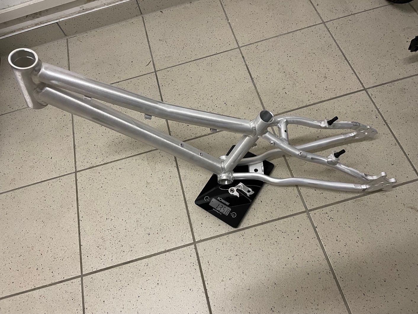

Nach dem Entfernen von Leitungs-/Zughalterungen (kommen intern), den V-Brake-Aufnahmen, dem Ständerhalter und noch einigen weiteren „Kleinarbeiten“ landete ich bei genau 1.244 g. Schon besser! 😉 Das Basteln eines Schaltauges aus Carbon wird das Gesamtgewicht hier hoffentlich nochmals um zirka 10 g reduzieren.
Weiter ging es mit der besagten Verlegung von Leitungen und Zügen (Schaltzug für hinten) in den Rahmen. Das passende Innenlager (nur eine kleine Öffnung im Tretlagegehäuse notwendig) sowie Einführhalterungen wurden in Fernost bestellt. Ja, es kommen hierbei leider „1-5 g“ dazu, aber die wesentlich aufgeräumtere Optik verlangte es von mir. 😉
Als kleinen Vorgeschmack möchte ich an dieser Stelle erwähnen, dass es an dem „rohen“ Rahmen nur eine weitere Farbe geben wird: RAL 5012 in matt. Weiterhin werden viele Teile, welche eloxiert bzw. lackiert kommen, wieder in ihren Rohzustand versetzt. Ob das Ganze dann in den Augen fruchtet? Wir werden es sehen. 😉

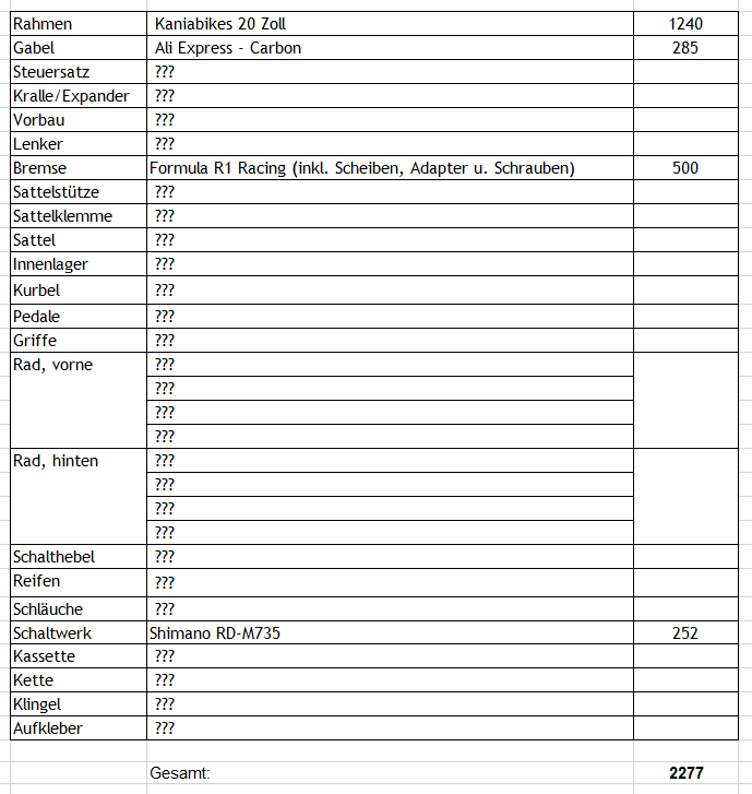

Klar habe ich eine Teileliste, jedoch möchte ich hier nicht alles in "drei Minuten" preisgeben. Vieles steckt auch noch in den Kinderschuhen - daher ja ein 20"-Rad. 8-)
Und da ich rein bugdettechnisch einen Deal mit meinem Gewissen eingegangen bin, wird es wohl ein Mix aus mir und meiner Vernunft und/oder umgekehrt. Nein, ich habe mir keine Grenze gesetzt, auch nicht grob.
Eines kann ich jedenfalls bereits mit meiner groben Teileliste sagen: eine 6 steht auf gar keinen Fall vor dem "KOMMA". 😉
p.s. - mit dem Carbonrahmen wäre auch eine 4 vor dem "KOMMA" wesentlich realistischer. Aber...
Wie das Budget keine Grenze kennt, hat auch die Teileliste derzeit noch recht viele offene Grenzen - allesamt durch "???" markiert. 🤣

Da lese ich mit, baue auch einen Kaniarahmen auf, allerdings 24". Inwieweit ist der Rahmen bearbeitet, dass du über 100 Gramm eingespart hast, bei mir waren es 53g, allerdings bleiben die Cantis dran.
Beim 24" bedeuten 100 g des 20ers dann gleich 120 g. 🤣
Nee, Quatsch! Ich habe die Cantis entfernt (soll ich das/die Überbleibsel mal wiegen?), die kompletten Aufnahmen für Leitungen sowie Züge (kommt intern) und das Innenlagergehäuse mit einer "Öffnung" für die interne Verlegungen versehen und die Ständeraufnahme (brauchen wir nicht und in der Größe stabilisiert der gar nichts).
Wobei...die Öffnung im Innenlagergehäuse ist noch nicht final, da fallen einige wenige Gramm. 8-)

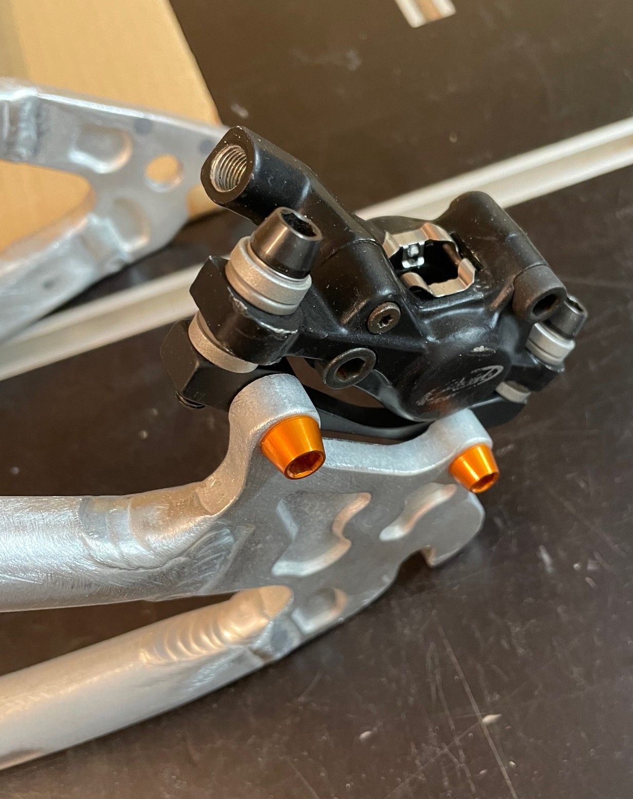

Ich habe mir im Netz eine, für mich zunächst aussichtsreiche, Probebremse geordert. Gewichtsmäßig sah das Ganze auch ganz gut aus - bis das Ding dann am Rahmen war und ich direkt wieder davon abließ.
Was war passiert? Ich war in all meinen Gedanken nicht den kompletten Bremssattel durchgegangen. Der Anschluss für die Leitung liegt am oberen Ende und ist im Winkel nicht verstellbar. So hätte die Leitung einen Bogen schlagen müssen, welcher fast 30 cm in der Länge gebraucht hätte. Nee.
Also zurück zum Anfang: AVID Juicy Ultimate Carbon! Sie lag in meiner Restekiste von Beginn an. Da ich aber gern mal kompromisslose Wege gehe, wollte ich erst das Rechts und Links ausloten.
Gesagt, getan - habe ich beide Exemplare komplett zerlegt. Wobei das Zerlegen der Bremssättel sich in dieser Version gar nicht einfach gestaltete - da ist nichts zum Schrauben. Also fummelte ich das Ding soweit auseinanader, bis das Foto in diesem Zustand entstehen konnte. 🤣
Und ich muss an dieser Stelle zugeben, die Basis sieht gut aus. 178 g plus ein "bisschen" Leitung sollten meinem Ziel großartig in die Karten spielen. Das Ganze (oder fast) geht nun zum Strahlen, wird enteloxiert und danach wieder meinem Farbschema entsprechend "bemalt". Zwischendurch werde ich jedoch auch Dr. Dremel konsultieren, welche "Schönheits"-OP er hier noch anraten würde?! 8-)
p.s.: die Teileliste wird nicht immer neu eingestellt, sondern die vorhandene aktualisiert ... dann! 🤣

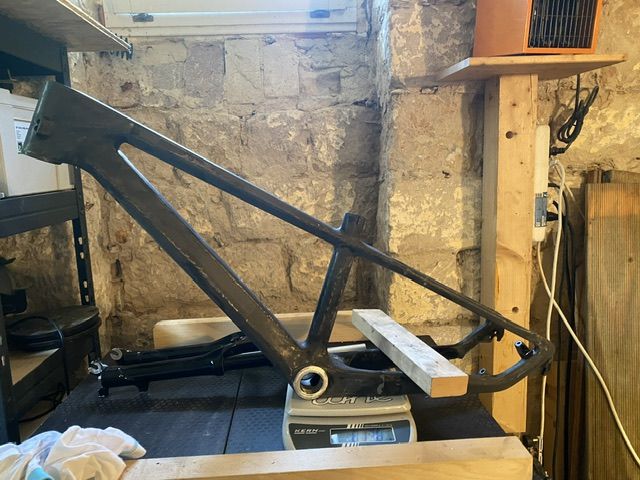

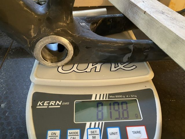

gefällt mir deine Vorgehensweise, ich habe meinem Kleinen den Ali Rahmen gekauft und entlackt

Kannst Du mir sagen, welchen Rahmen von Ali Du meinst? Den von mir oben erwähnten?
Den hier, ich glaube Twitter oder irgend etwas komisches stand da drauf, leider wollte man mir den nur lackiert verkaufen, so das die Klinge ran musste.

Update: R1R gekauft
Das Zerlegen von Bremse Nummer Eins ging lockerflockig von der Hand. Die Nummer Zwei zickte leider an einigen Stellen rum. So musste ich "leider" auch bei Recherchen nach Ersatzteilen mein bösen Erwachen durchleben.
Kurzum: die Teileliste wurde soeben geändert. Die Ultimate fliegt runter, dafür landete eine Formula R1 Racing an selbige Position. Ich denke, schlechter wird das Projekt dadurch nicht. 🤣

Ganz nebeibei trudelte heute aus Spanien die Bremse ein. Ich muss schon sagen, was Formula sich dabei geleistet hat: RESPEKT! Ein weinig Leitungen kürzen, sollten auch hier die nötigen Gramm purzeln lassen.
