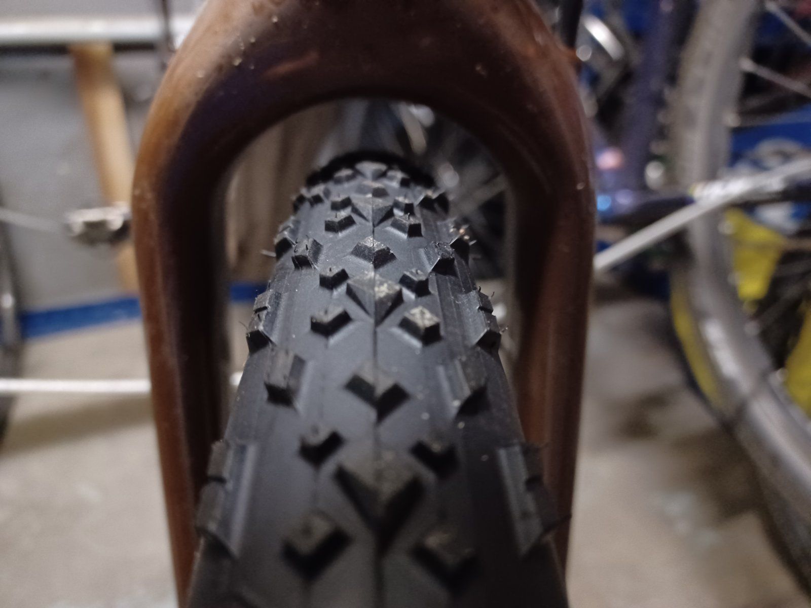

Hallo zusammen, ich greife den Faden hier mal auf, mit einer Frage zur U Turn Gabel von Open.
Die würde ich mir gerne zulegen, aber die Angabe auf der Open HP zur Reifenbreite verwundert mich. Die geben die bei 700C nur bis 40 mm Breite frei? Au den Fotos die man im netzt findet sieht man die aber auch definitiv mit breiter 28" reifen. Meine Gravelking SK bauen auf der breiten Duke Felge ca 45mm breit. Kann mal einer der Besitzer was dazu sagen oder die Breite der Gabel innen mal messen? Das wäre super!
Gruß Christian
das Problem wird weniger die Breite, sonder die Höhe des Reifens. Habe oberhalb meines aktuell 38mm breiten Reifens nur knapp 15mm bis zu Gabel. Breit ist sie an der Stelle gute 60mm. 45er Reifen geht vorne aber gut rein. Im tiefen Matsch würde ich das aber nicht fahren wollen.
Danke dir, das war hilfreich! 👍
Matsch ist kein Problem, bin eh Schönwetter-Fahrer 😅
