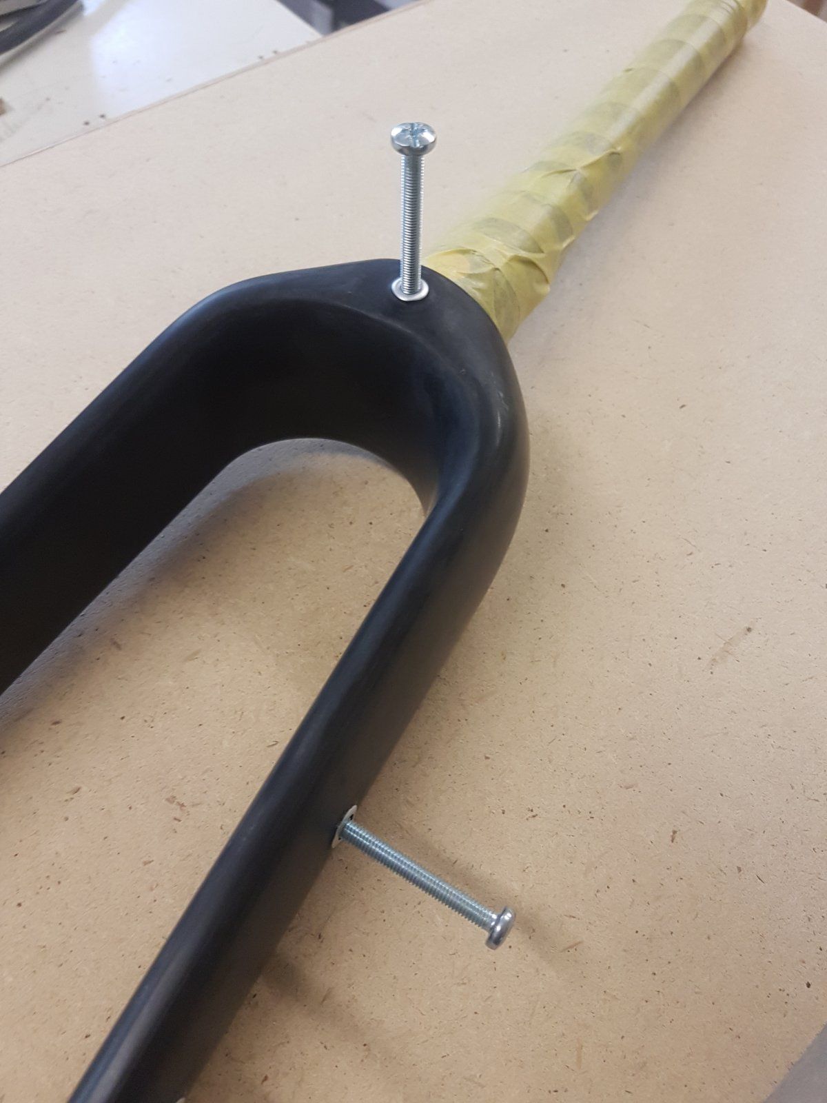

Alles abgeklebt wurde dann der Rahmen und die Gabel mit Silikonentferner gereinigt.
Als nächster Schritt dann Primer auftragen.
Verwendet hab ich 2K-Epoxy Primer von Spraymax.
Zu verarbeiten ging der wirklich super
Für Gabel und Rahmen hab ich exakt eine 400ml Dose gebraucht.
Morgen wird dann der Primer geschliffen und dann kommt eine zweite Schicht Primer drauf.

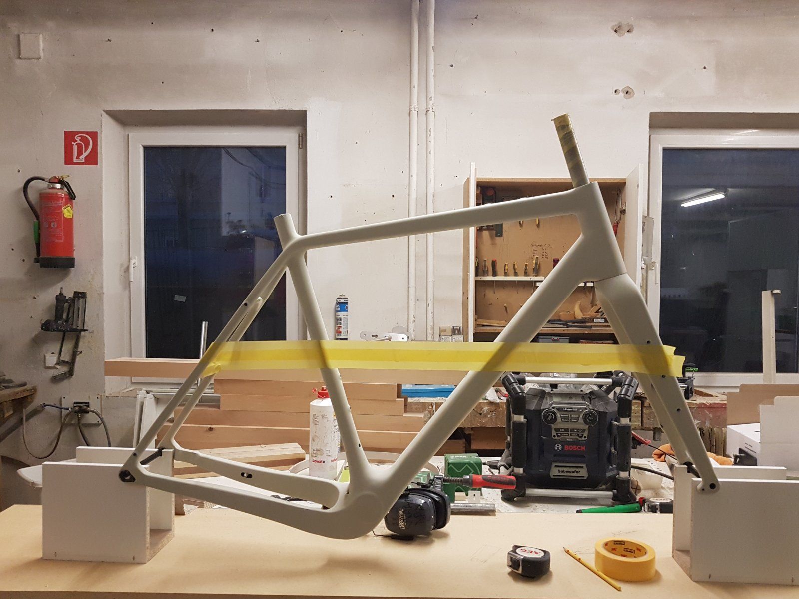

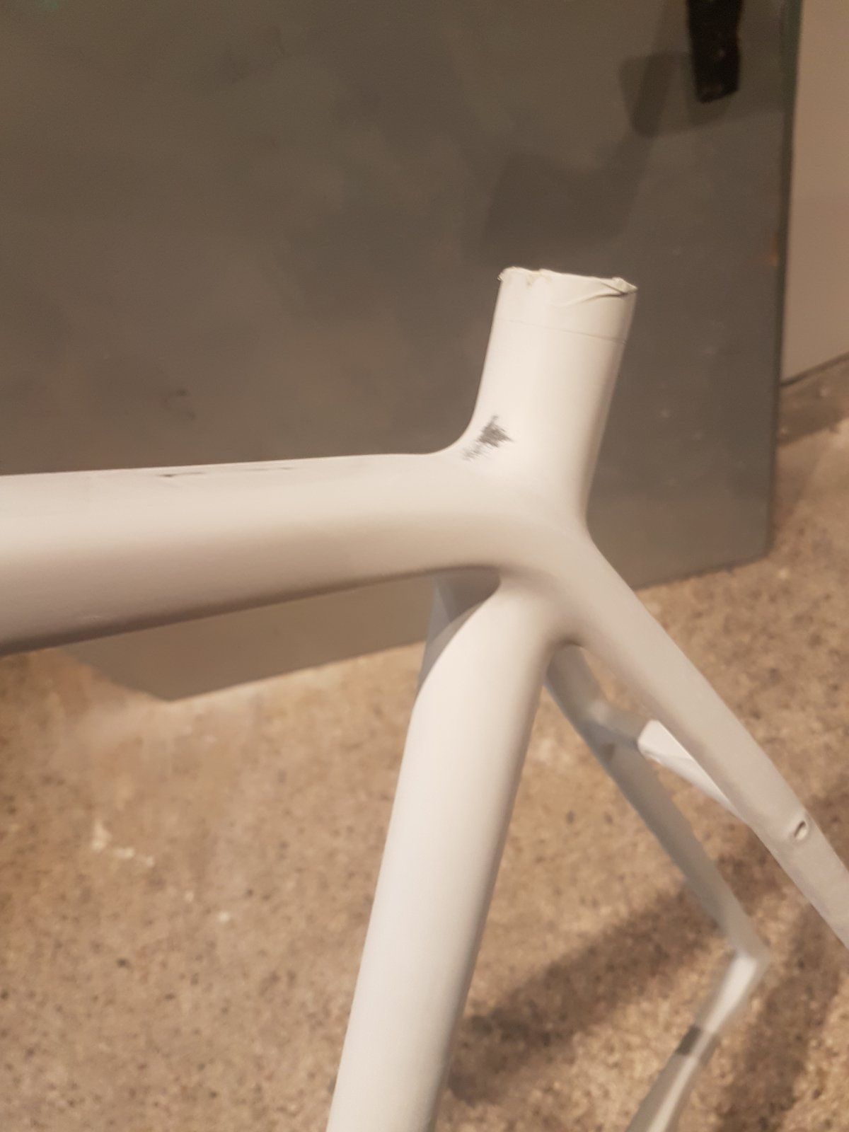

Weiter gehts mit dem scleifen und lackieren
Primer Zwischenschliff vor der ersten Schicht Farblack
Anschließend hab ich mal ca abgecheckt wo in etwa der horizontale Streifen am besten passen würde
Der horizontale Streifen wird hellblau
