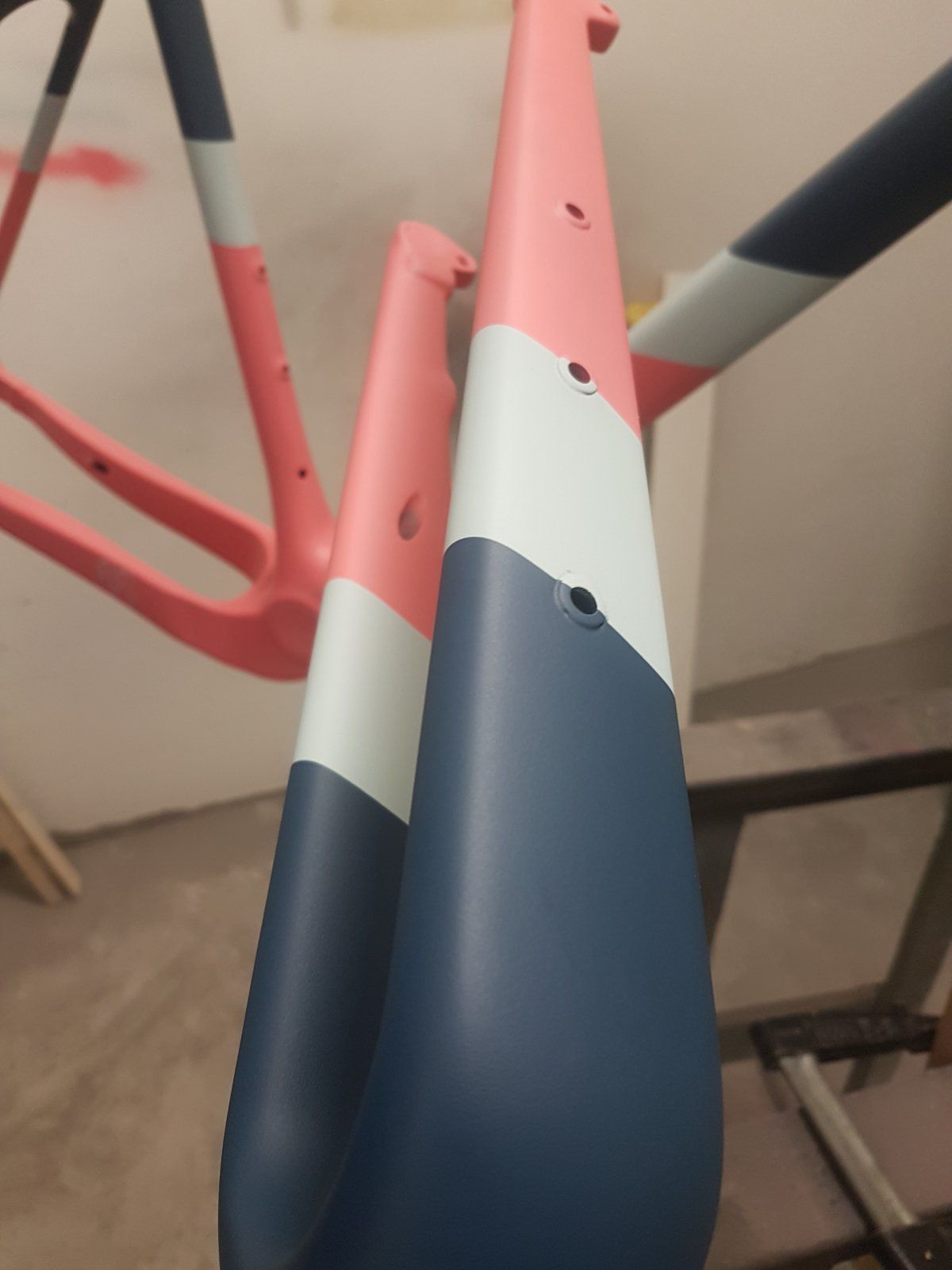

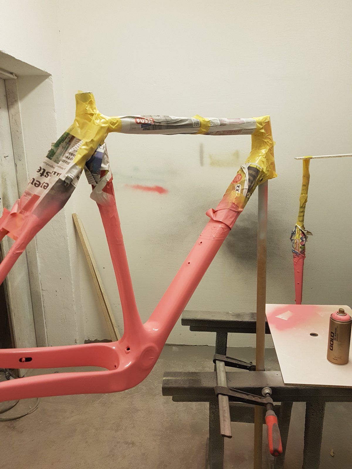

Schon langsam bin ich beim Endspurt... bin nicht wirklich unglücklich darüber 🤪

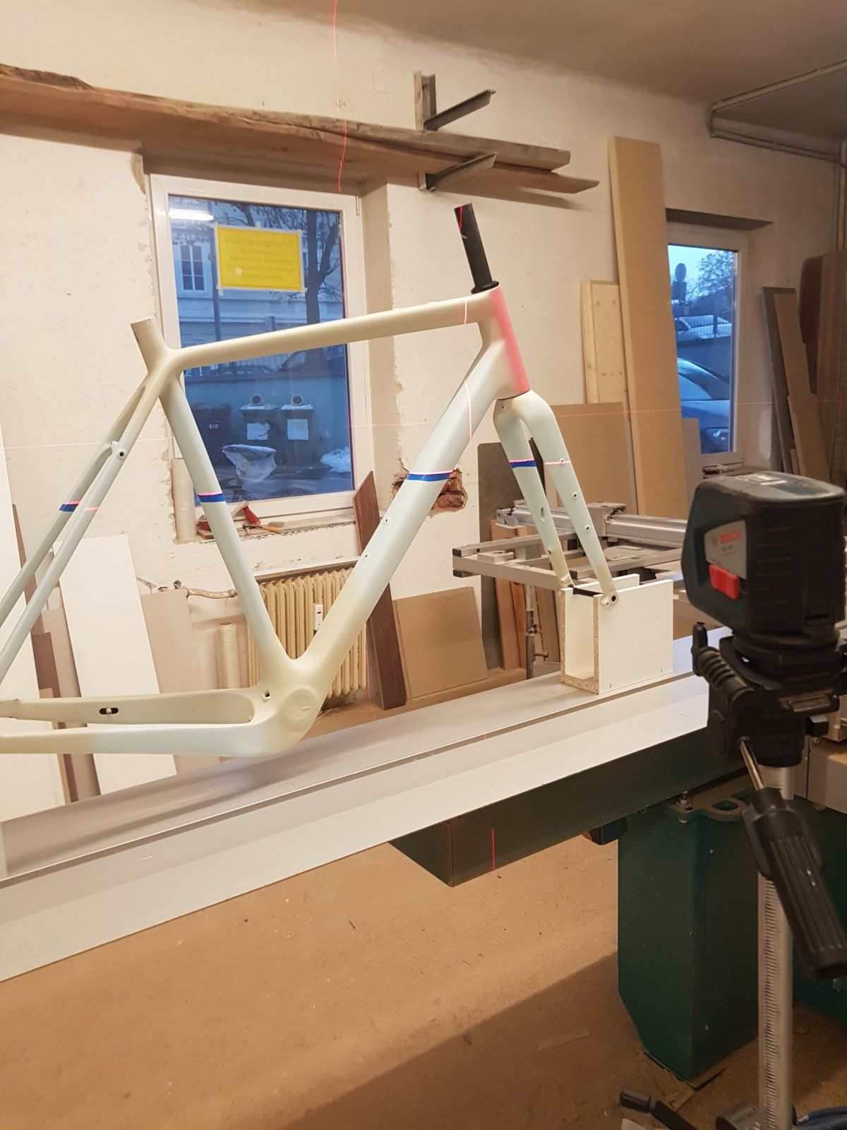

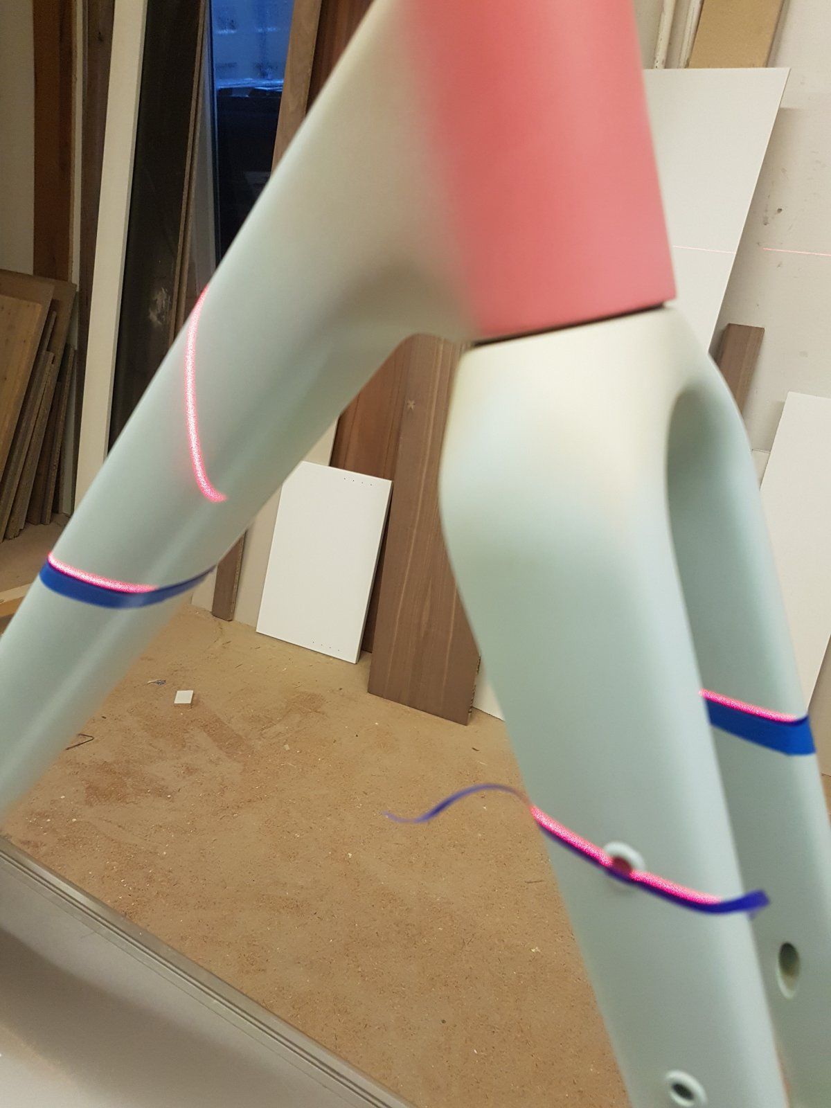

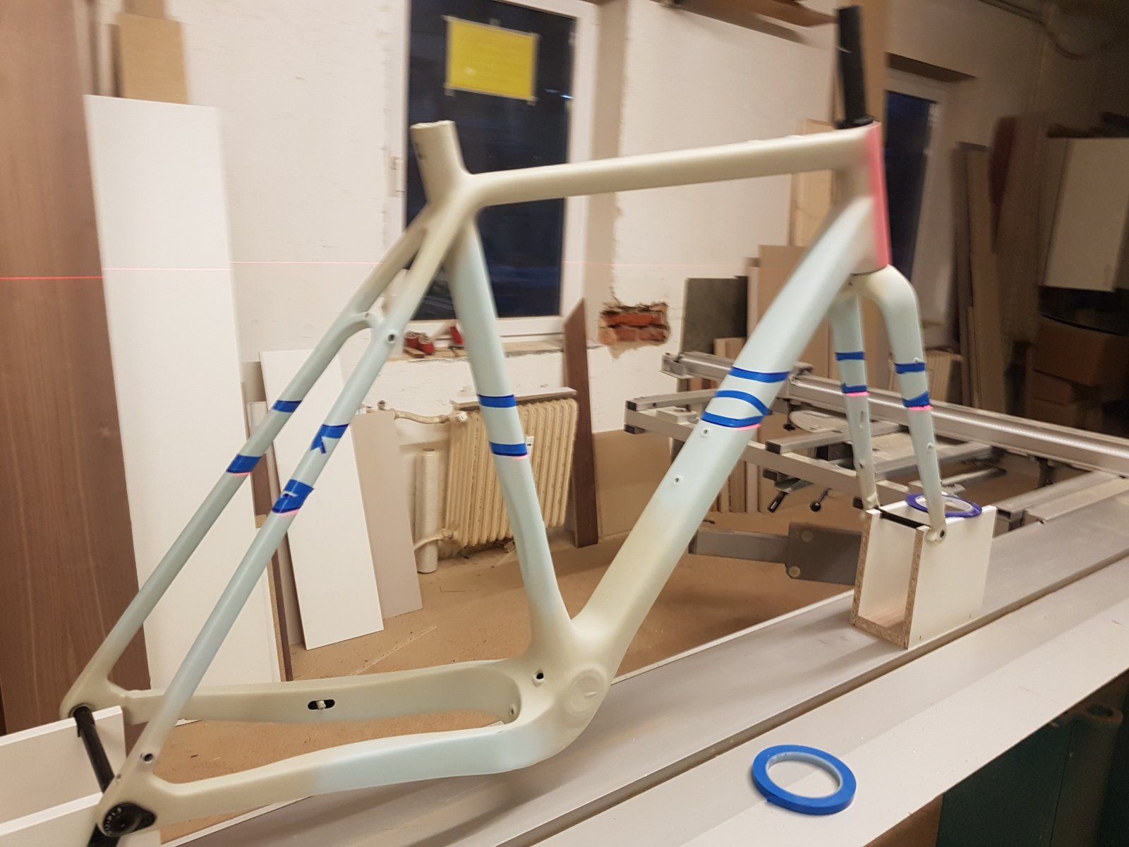

Erste Arbeit heute war das horizontale maskieren.
Dafür hab ich ein Laser-Nivelliergerät verwendet.
Als Abdeckband hab ich ein sehr hochwertiges, schmales von 3M genommen.
Somit waren die doch sehr engen Radien auch kein Problem.
Maskierungsfolie fürs Logo aufs Steuerrohr
Dann oberen Teil abkleben und den unteren Bereich Bazooka lackieren
Zu guter Letzt unten abkleben und oben Mt. Fuji sprayen
Et voila
Die nächsten Tage wird angeschliffen und 2 Schichten Klarlack matt aufgetragen.
Dann geht´s an den Aufbau
Anhang anzeigen 1205128Anhang anzeigen 1205130Anhang anzeigen 1205132

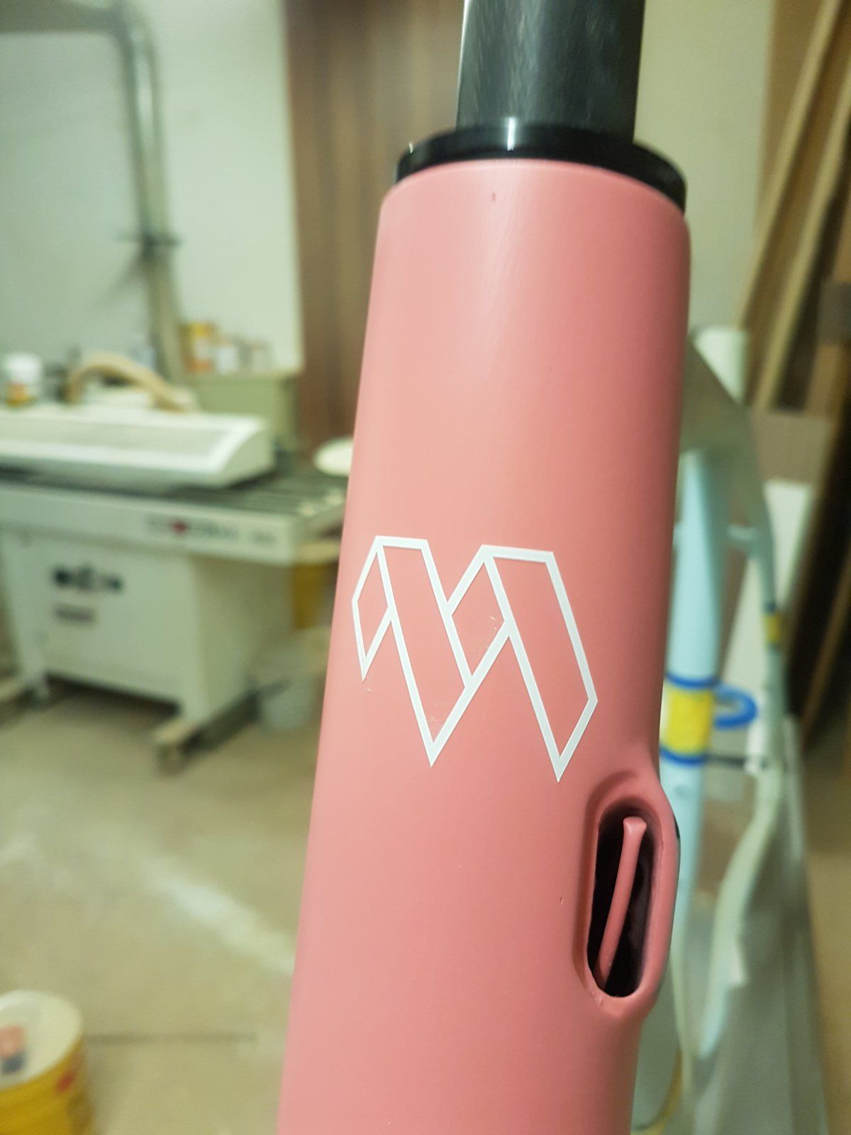

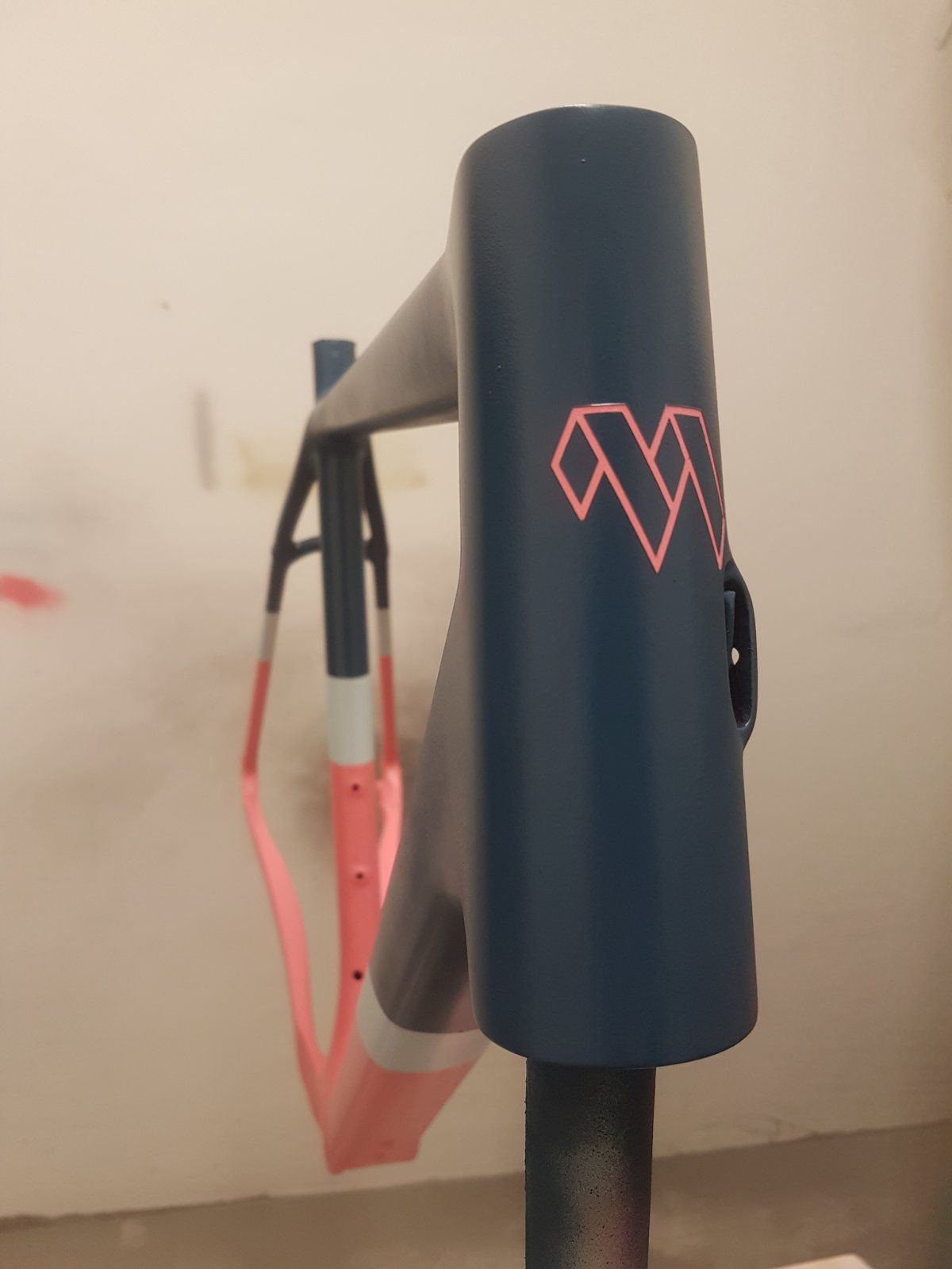

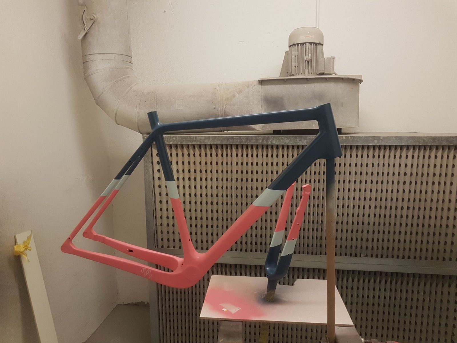

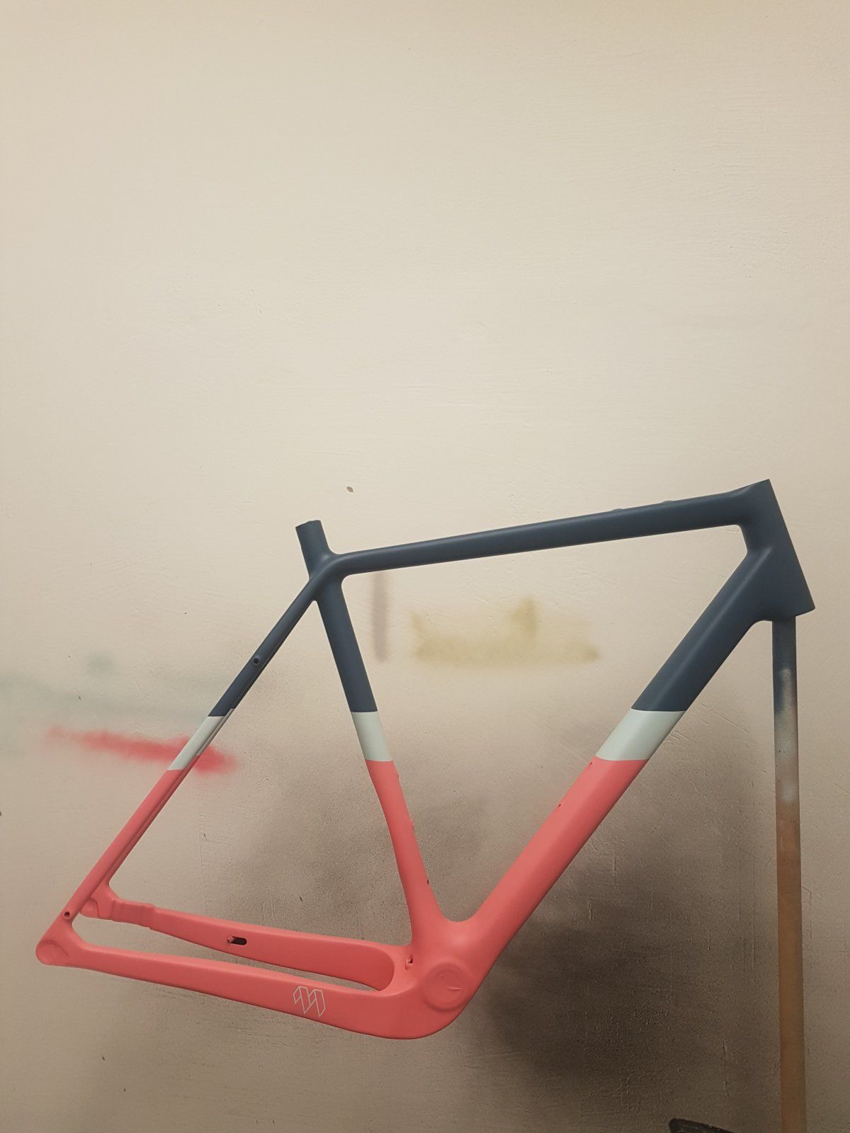

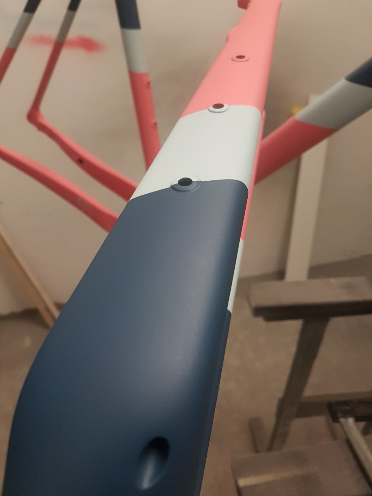

Et voila
Anhang anzeigen 1205135Anhang anzeigen 1205136Anhang anzeigen 1205137Anhang anzeigen 1205138
Saustark!
Der Schlitten der Formatkreissäge ist immer wieder praktisch;-).
Welche Temperaturen hast du da in der Werkstatt beim Lackieren?
Würdest du wieder mit dem SprayMax Lack arbeiten?
Der Schlitten ist definitiv nicht unpraktisch!
Temperatur schätz ich in der Werkstatt auf ca 20 Grad... Arbeit im tshirt.
Denk, die Temperatur passt ganz gut zum lackieren.
Abschließendes kann ich zu spraymax nicht nicht sagen, da der klarlack noch nicht drauf ist.
Vom primer bin ich begeistert.
Die düsen vom montana haben gestern ein wenig gespuck, so dass ich sie 2 x auswaschen musste.
Is aber nicht tragisch, da es zum einen ein wenig verläuft und zum anderen eh noch ein leichter zwischenschliff vor dem klarlack kommt.
Beim montana hab ich auch nur die standartdüsen genommen. Die haben einige bessere im Programm.

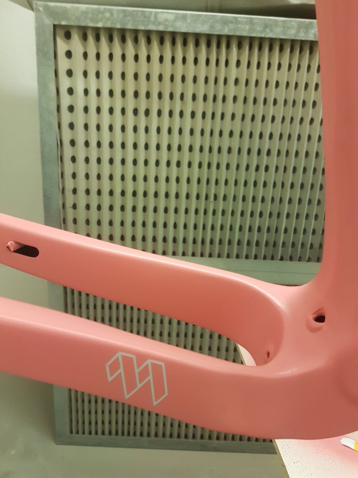

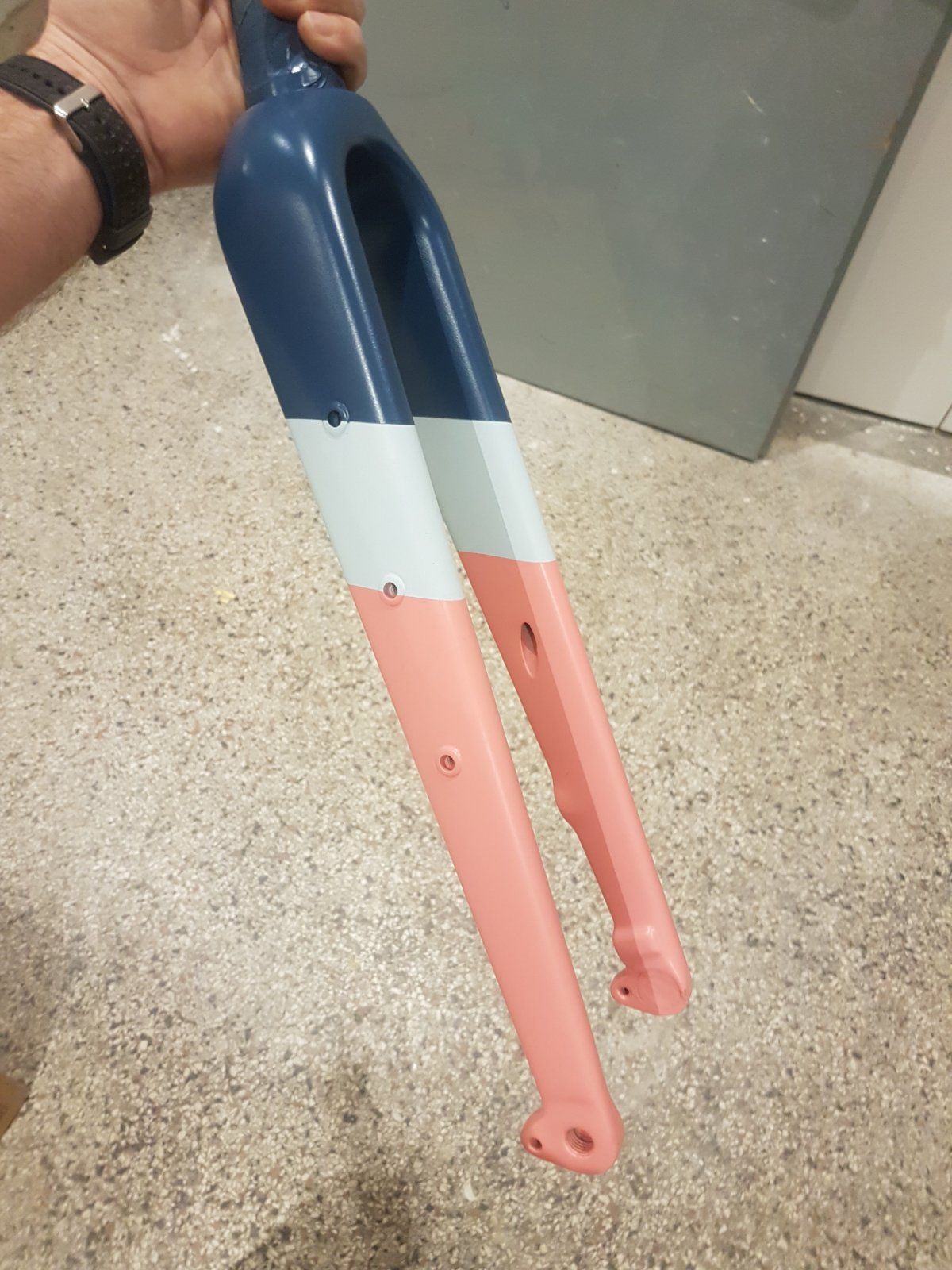

Heut gibt´s nicht extrem viel zu berichten.
Leichter Zwischenschliff, reinigen und Klarlack drüber.
Von den Spraxmax Dosen bin ich echt begeistert. Der Mattlack hat eine richtig schöne Haptik und er verzeiht bzw kaschiert auch kleine Fehler beim Farblack.
Ein paar Dinge, die mir während dem ganzen Prozess aufgefallen sind, bzw, aus meiner sicht, zu beachten sind, werde ich dann nach dem lackieren zusammengefasst in einen Post packen.
Morgen dann der letzte Arbeitsgang... 2. Schicht Klarlack
Morgen dann der letzte Arbeitsgang... 2. Schicht KlarlackAnhang anzeigen 1205754Anhang anzeigen 1205755Anhang anzeigen 1205756

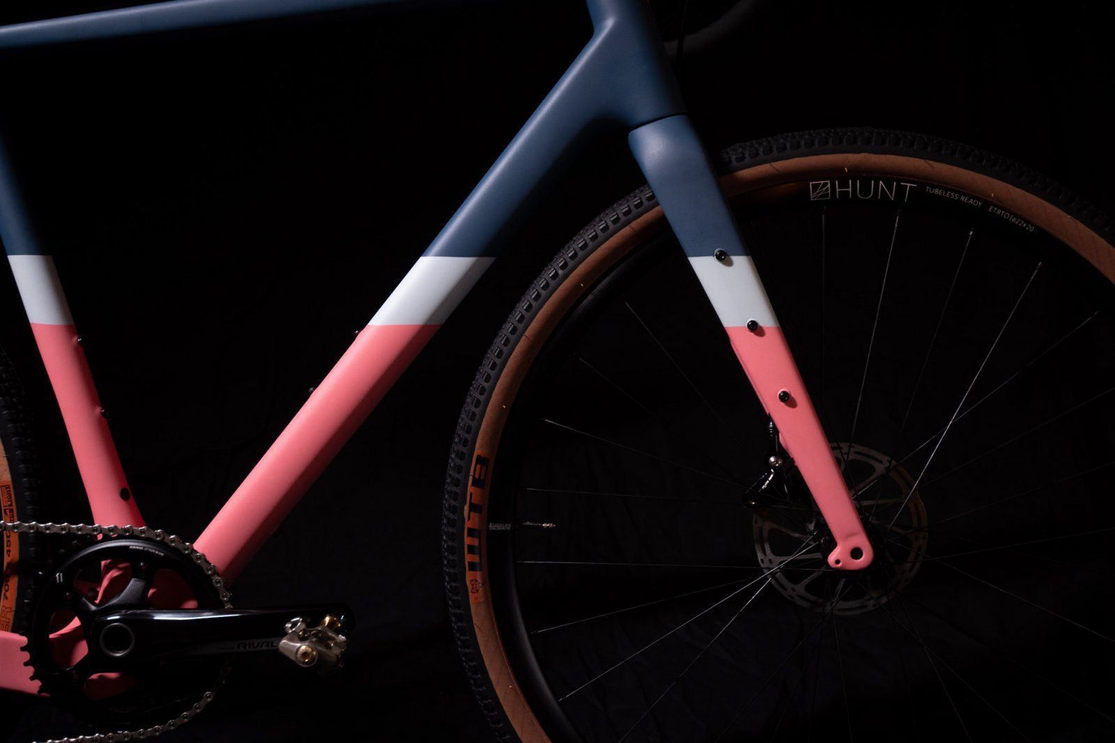

Sehr sehr gute Arbeit! Du solltest über einen lackierten Vorbau und Sattelstütze in Bazooka nachdenken 🤟

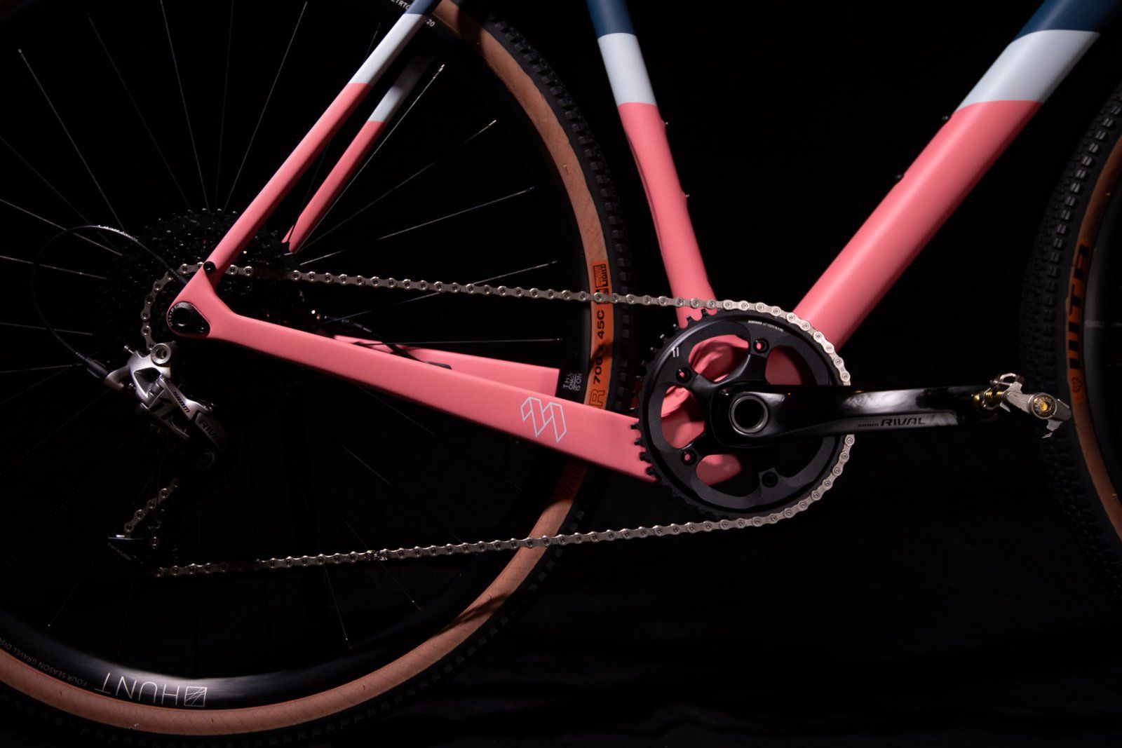

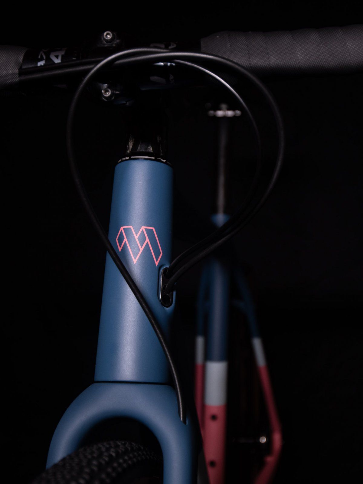

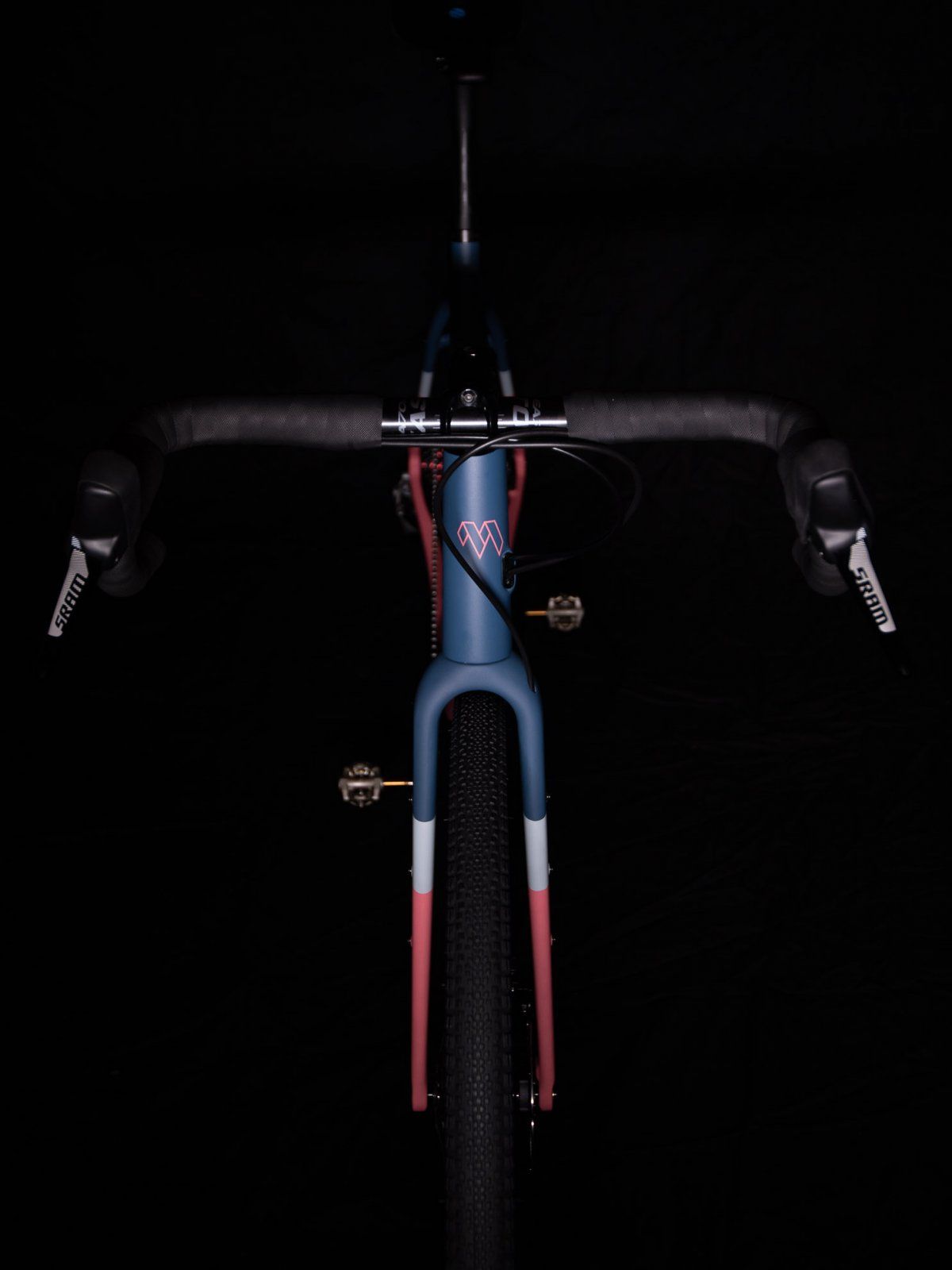

sodawasser... ich wäre fertig... soweit... bremsen müssen noch entlüftet werden
ich lass jetzt mal hier die bilder wirken. und was soll ich sagen... ich, für mich, finds perfekt. und das sag ich als perfektionist
über meine fehler beim lackieren erzähl ich euch ein anderes mal... momentan ist die zeit etwas knapp

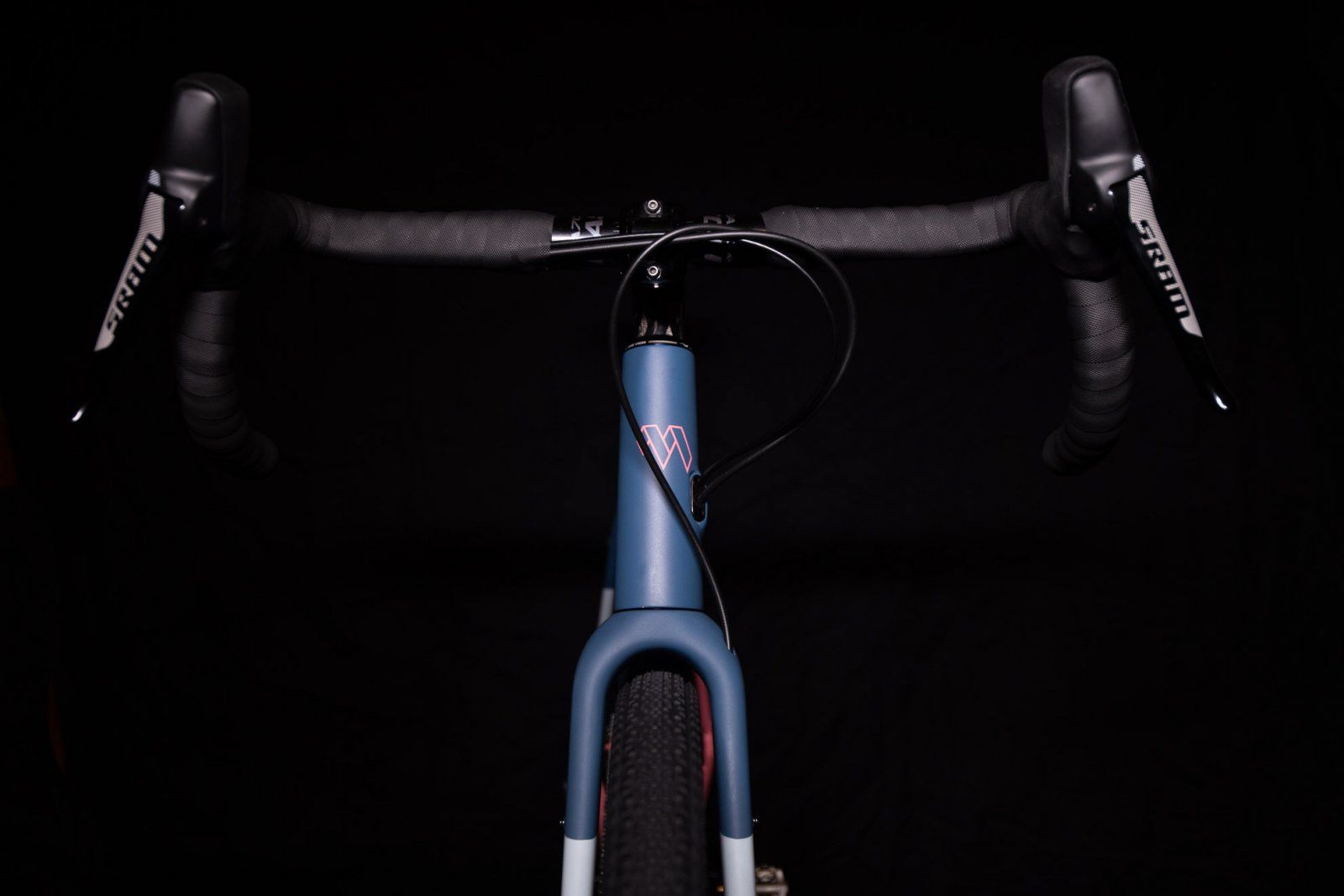

Wahsinn! Sehr schön und stimmig. Eine Frage dazu: Sollte man die Züge nicht noch ein wenig kürzen?
Yes 🙄
Aber es war auch mein erstes rad, das ich selbst aufgebaut hab. Deshalb war ich da etwas vorsichtig.
Ausserdem bin ich Tischler und vorgeschädigt... 3 x abgeschnitten und noch immer zu kurz 🤣
Aber wird noch gemacht, versprochen 🤗
