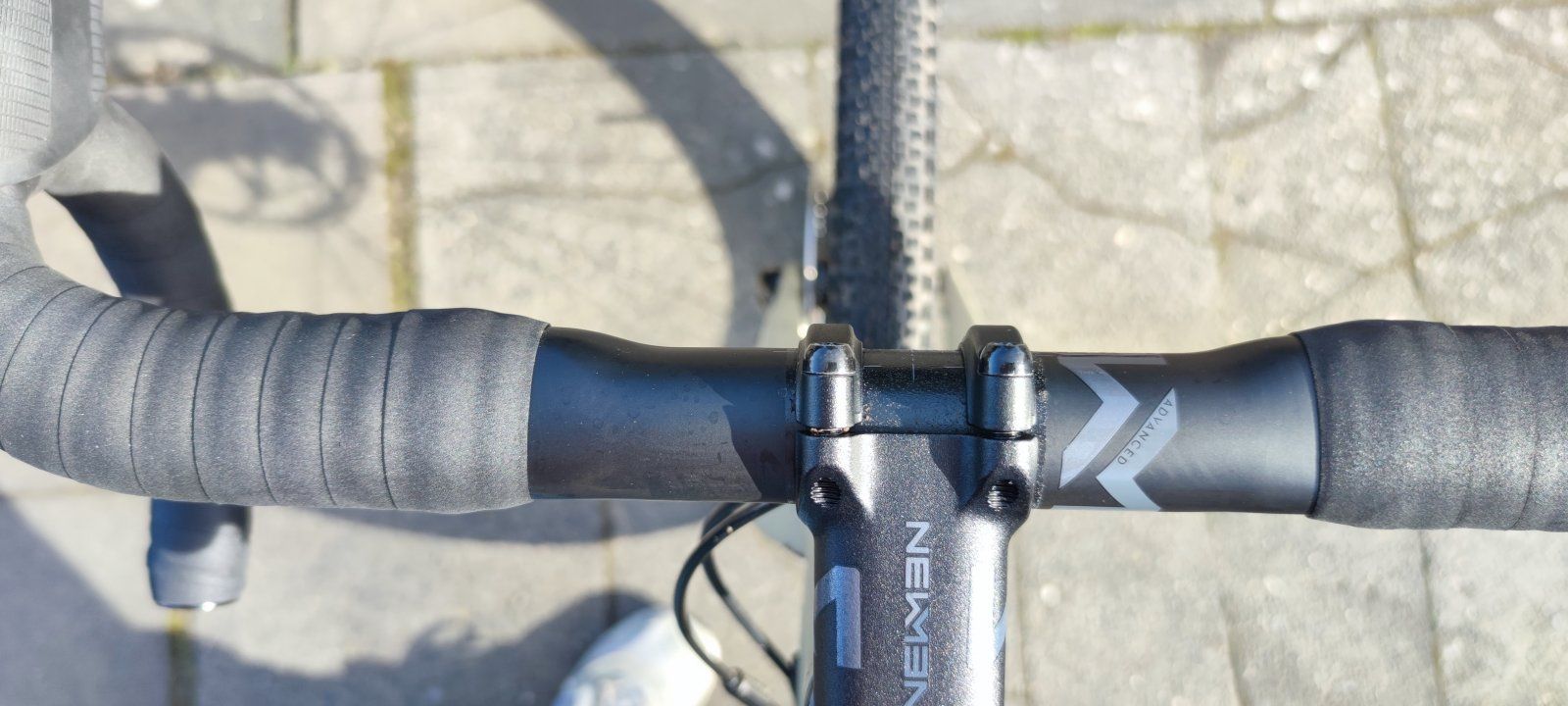

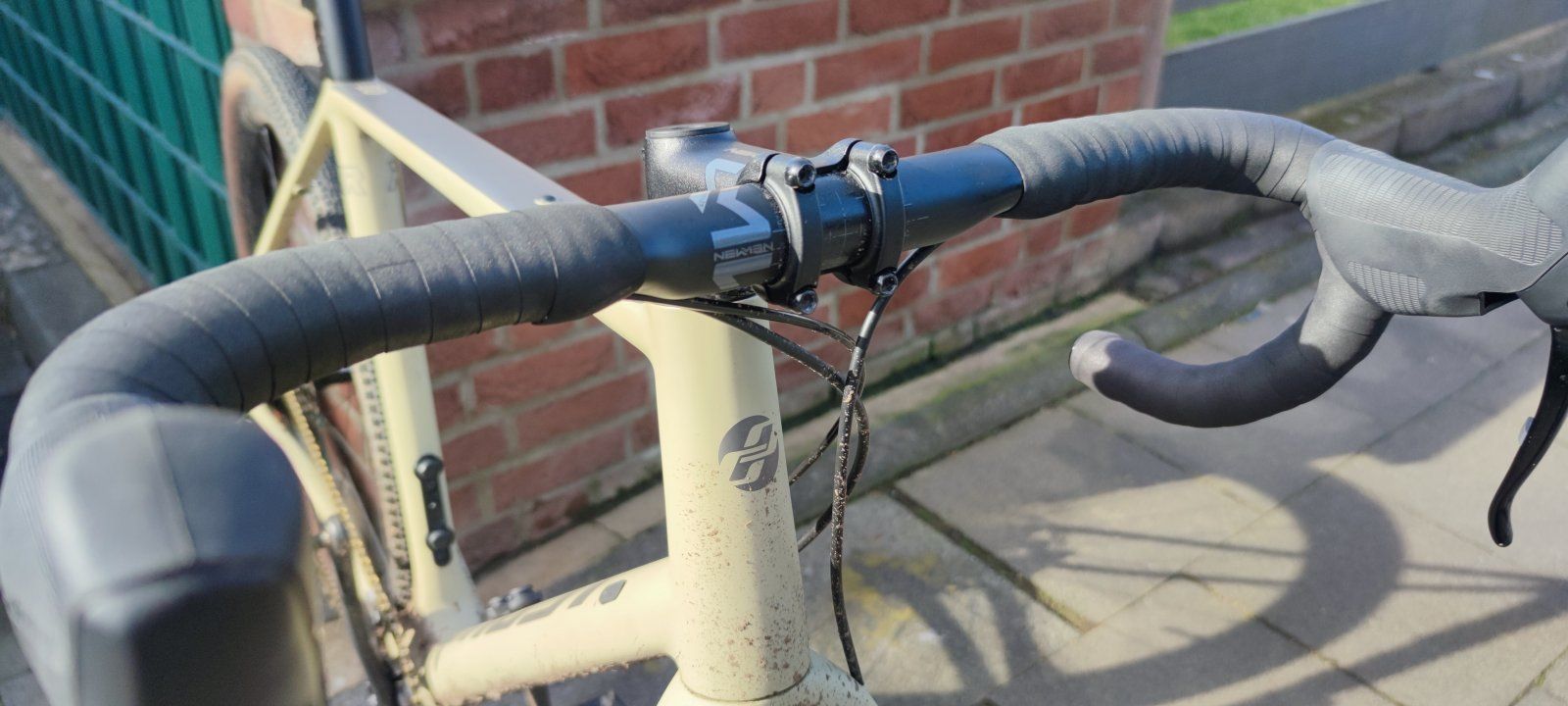

Verstehe. Dann würde ich final kürzen, wenn die Vorbauhöhe passt. Anschließend so kurz abschneiden, dass bei vollem Lenkereinschlag nichts zu lang ist, aber auch nichts unter Spannung steht oder am Steuerrohr scheuert. Beim Leitungseingang (links) so optimal kürzen, dass die Leitung beim Geradauslauf gerade reingehen und nicht beim Einschlag zu viel Biegung entsteht. Der Leitungseingang ist wohl etwas empfindlich und kann bei zu hoher Spannung (links/rechts) Schaden nehmen. Des Weiteren würde ich den Lenker nochmal oben neu wickeln, sodass die Leitungen unter dem Lenker (und nicht vorne) verlaufen. Dass sieht schöner aus und eine Lenkertasche lässt sich auch besser befestigen.
Bei mir sieht es aktuell so aus...
Anhang anzeigen 1210907Anhang anzeigen 1210908Anhang anzeigen 1210909
richtige vorbauhöhe muss natürlich noch gefunden werden.
bis dahin bleibts mal so.
aber danke für den input.

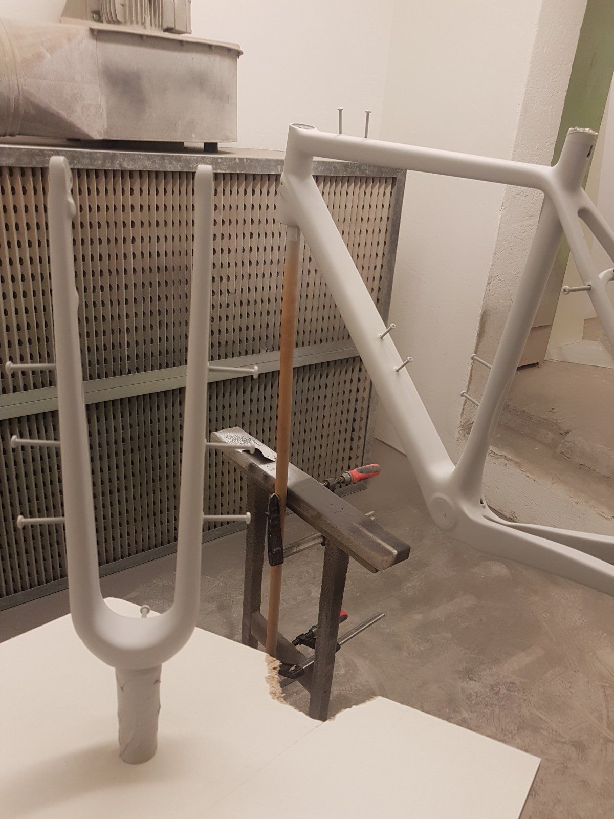

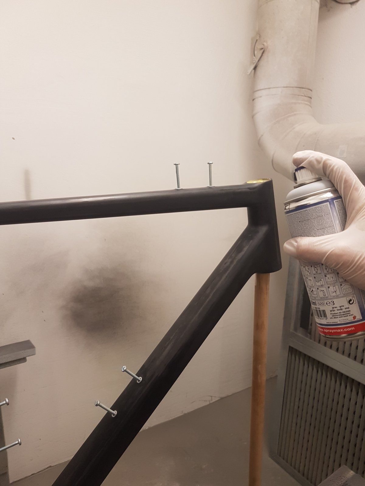

Alles abgeklebt wurde dann der Rahmen und die Gabel mit Silikonentferner gereinigt.
Als nächster Schritt dann Primer auftragen.
Verwendet hab ich 2K-Epoxy Primer von Spraymax.
Zu verarbeiten ging der wirklich super
Für Gabel und Rahmen hab ich exakt eine 400ml Dose gebraucht.
Morgen wird dann der Primer geschliffen und dann kommt eine zweite Schicht Primer drauf.
Anhang anzeigen 1202512Anhang anzeigen 1202514
