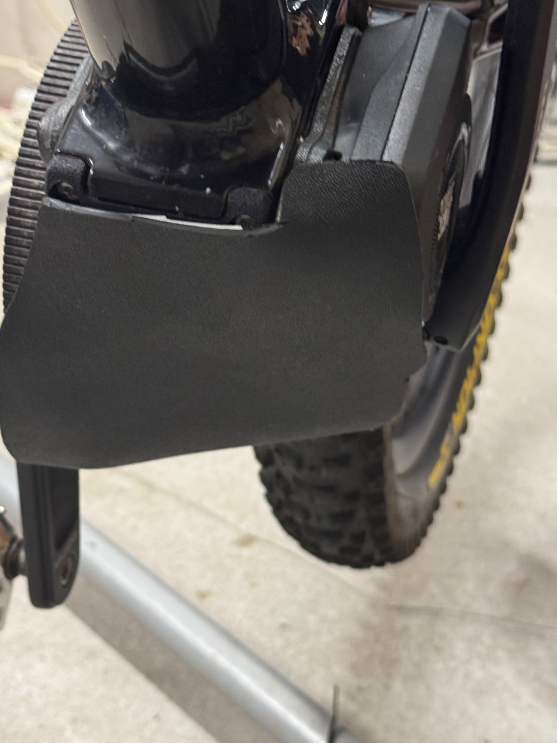

Beim Thema Bashguards haben wir neues Level an Verschleiß freigeschaltet 🤣 drei pro Tag ist evtl suboptimal

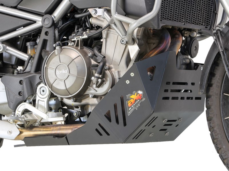

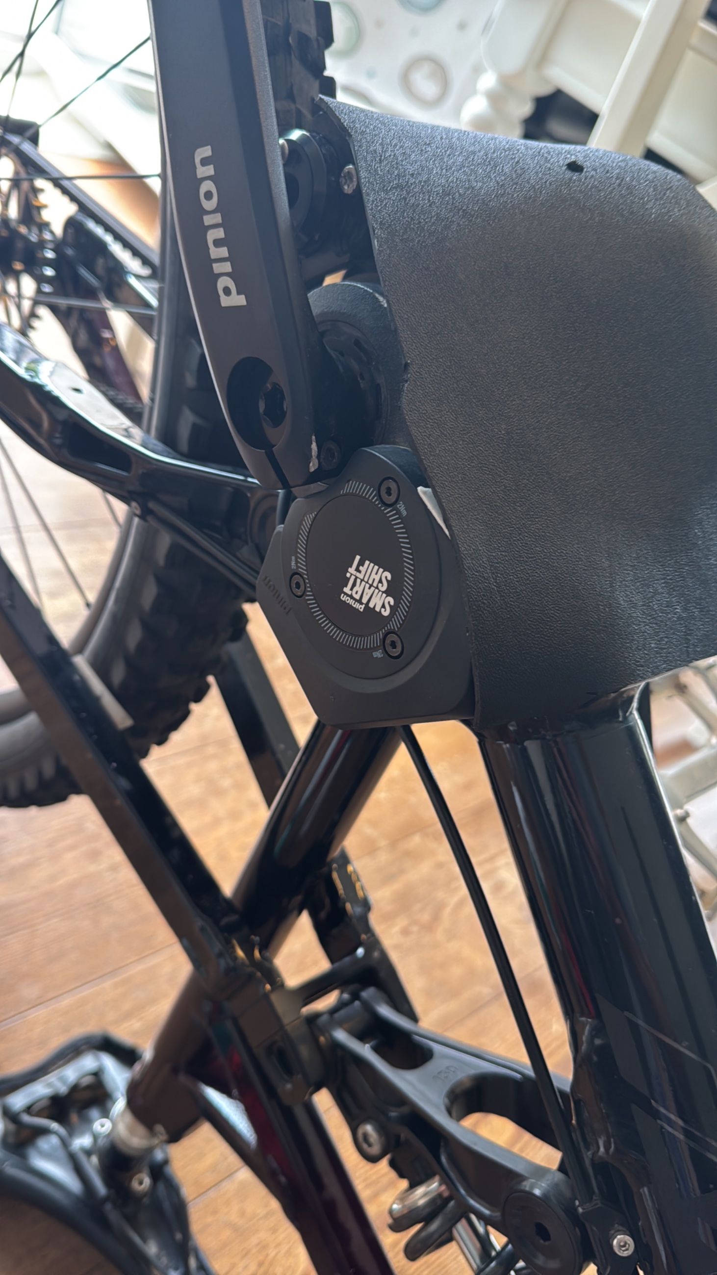

Nicolai sagt, man sei der(!) Alu-Experte im Rahmenbau. Warum bauen die dann sowas aus Plastik? Warum kein schönes Alu? Man sollte sich an Motorrädern orientieren. Da werden Motor und Getriebe seit jeher mit Alu geschützt.
920839c81986aea8f9e6da6edf60a9d5
6 mm. :D
Ja klar so wie jetzt beim S18 der Motor verpackt wurde, macht bestimmt nochmal 3-500€ Aufschlag. Ja sie können es.
Der GPI Bash naja ich sag nix🤣
Das bashguard ist erstmal nicht schlecht, paar Mal aufsetzen hat ihm nix gemacht, es war dann nenndicker Stein der geflogen kam. Dafür isser da...der aktuelle wird überarbeitet und gut. Wichtig ist es, das der dann übers smartshift Gehäuse geht, das will ich nicht unbedingt tauschen
Andere dagegen haben gar keinen am Rahmen...
Anderer Ansatz ... 1,5 Jahre no pain, abgedecktes Getriebe langt da. Die Kette kann ruhig mal Steine sehen ;-)
6 mm. :D
Alu ist dafür nicht unbedingt das beste Material, weil es nicht besonders gut rutscht, wenn man auf einem Stein aufsetzt. Hier sind Kunststoffplatten eigentlich besser bzw Kunststoffplatte auf Aluplatte für bessere Haltbarkeit.
