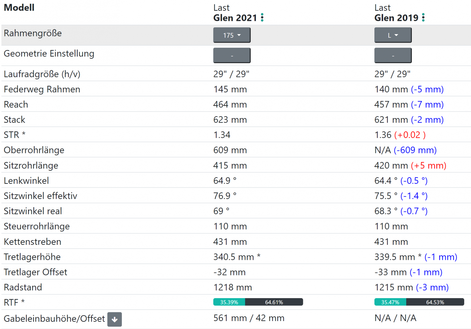

Bin gespannt für was du dich entscheidest. Ich habe mir im Mai auch einen Glen Rahmen bestellt, nachdem ich es im Vinschgau Probe gefahren bin. Fährt sich sehr gut, bergauf wie bergab!
Halbes Grad flacher als V1, minimal weniger reach. Mehr Unterschied gibt's mWn nicht
Halbes Grad flacher als V1, minimal weniger reach. Mehr b unterschied gibt's mWn nicht
Keine Ahnung ob das besser oder schlechter ist. Kenn mich mit Geowerten nicht aus bzw. habe ich mir nie richtig etwas draus gemacht.
Allein vom Aussehen her würde ich auch lieber das Tarvo/Cinto fahren. In Alu hätte ich auch nicht lange gezögert aber so wird es eben ein Glen oder Coal, wenngleich ich das Glen irgendwie reizvoller finde.
Übrigens geht das Fahrwerk des KSL da eh nicht dran weil beim Glen nicht im passenden Maß und beim Coal nicht Trunnion.
Ich würde ja zu gern mal eine Fox probieren. Bin ich noch nie gefahren.
Ist das MX eigentlich von den Geowerten identisch zum reinen 29er? Ich finde bei Last keine andere Tabelle.
