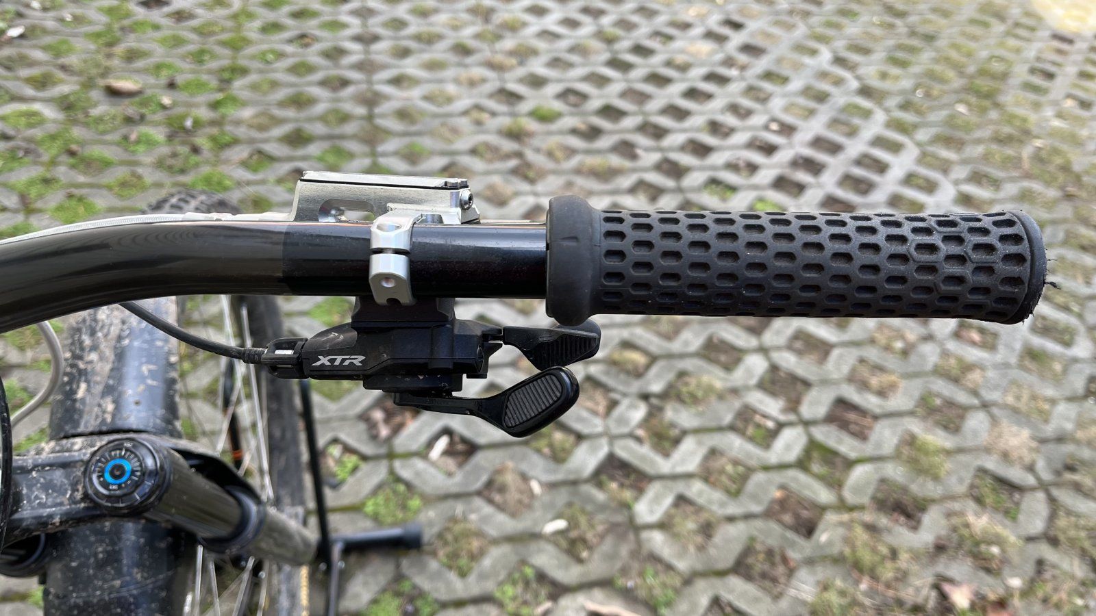

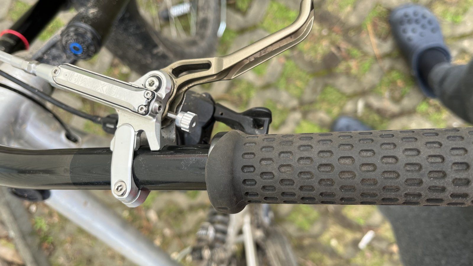

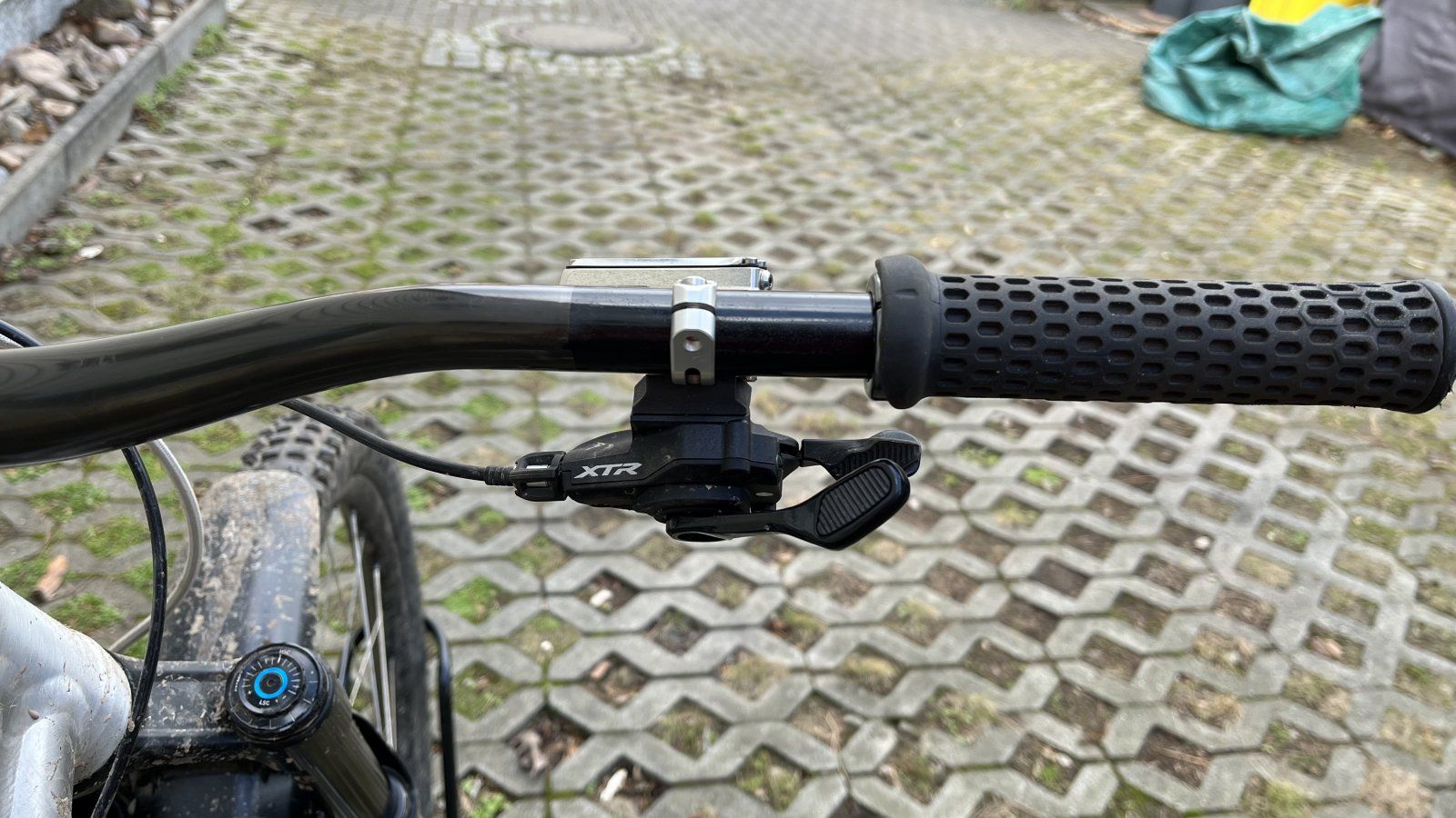

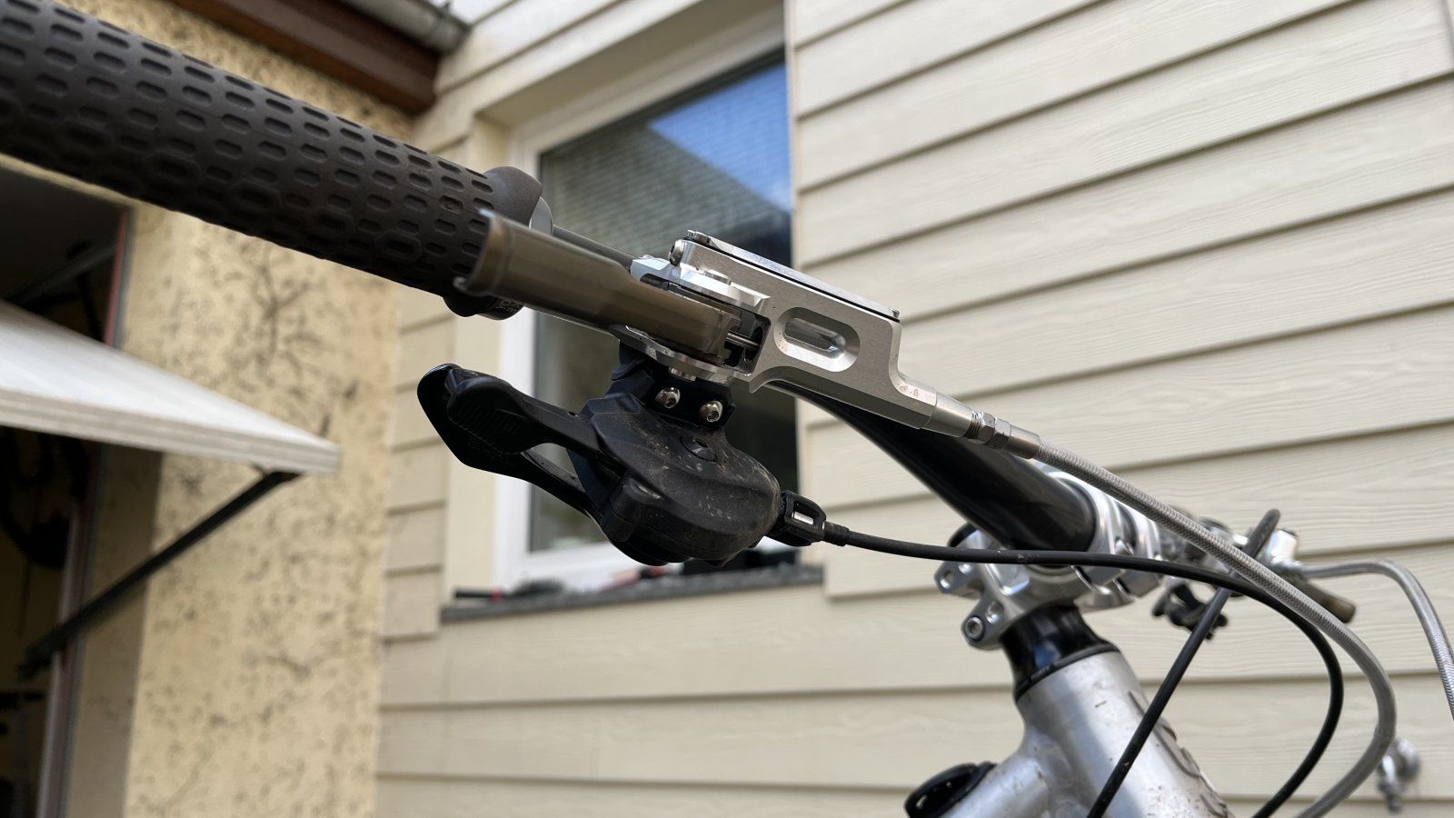

Noch nicht gefahren aber macht schon mal einen guten Eindruck.

Wie man hier sehen kann, habe ich jetzt doch den Hope verbaut. Ich habe nach jeder harten Abfahrt Steuersatzspiel, welches wohl davon kommt, dass der Intend Vorbau an der RS Gabel nicht genügend Grip hat. Bei der Era war das kein Problem. Vielleicht liegt es auch an etwas anderem, was ich ja dann sehen werde, wenn ich den Hope auch mal fahre außerhalb meiner Manual Versuche. Ich bin immer noch recht angeschlagen und möchte mich bei dem Wetter dann doch nicht so aufs Rad begeben.
