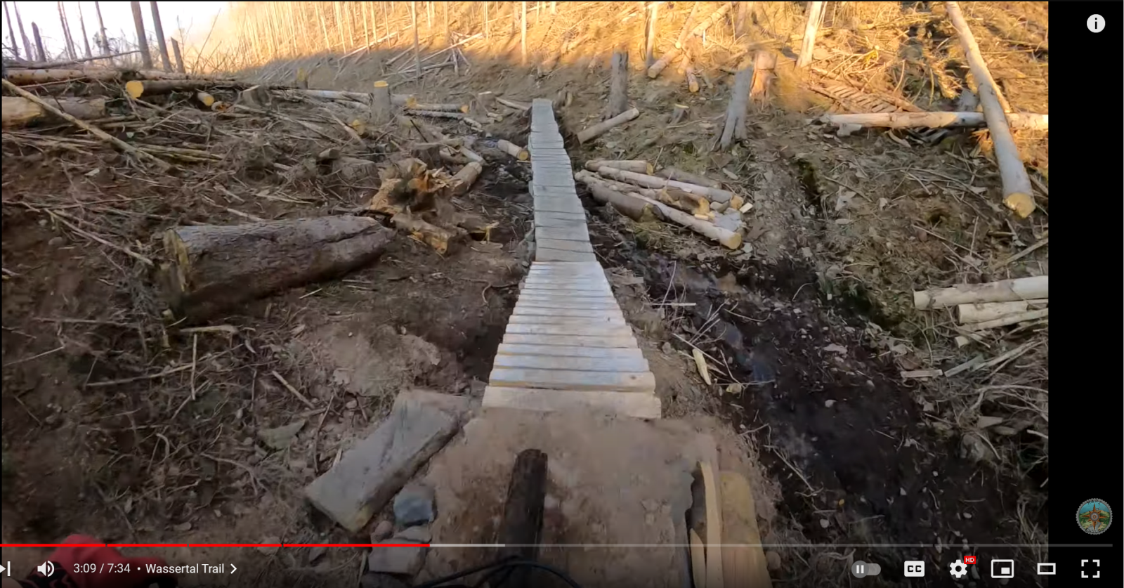

Also DangerDan nachmachen.Andere Sache: Ich hatte heute beim Manual Üben eine verrückte Idee. Ich will das im Manual fahren:
So wie er das da macht, traue ich mir jetzt schon zu. Ich meine das Teil von Anfang bis Ende.Also DangerDan nachmachen.
Hui fast 10Jahre alt ...
http://mtbn.ws/vs3gDa wäre mir die MikadoLandestelle zu scary.
Ja schon klar, erinnerte mich nur daran.So wie er das da macht, traue ich mir jetzt schon zu. Ich meine das Teil von Anfang bis Ende.
