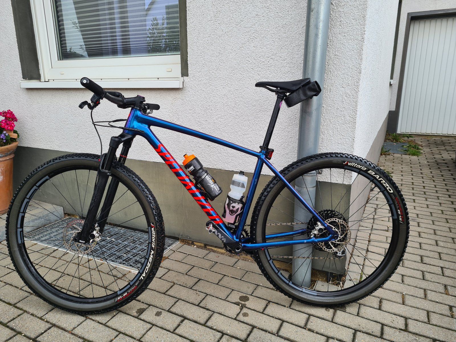

Hab lange Zeit nach Ersatzlagern für den Steuersatz gesucht und bin einfach nicht fündig geworden, die "normalen" MH-P25 scheint es in Europa schlicht nicht zu geben.
Da das Chisel ja anscheinend ausläuft und keinen Nachfolger bekommt ist Ersatzteilbeschaffung in Zukunft natürlich immer so eine Sache...

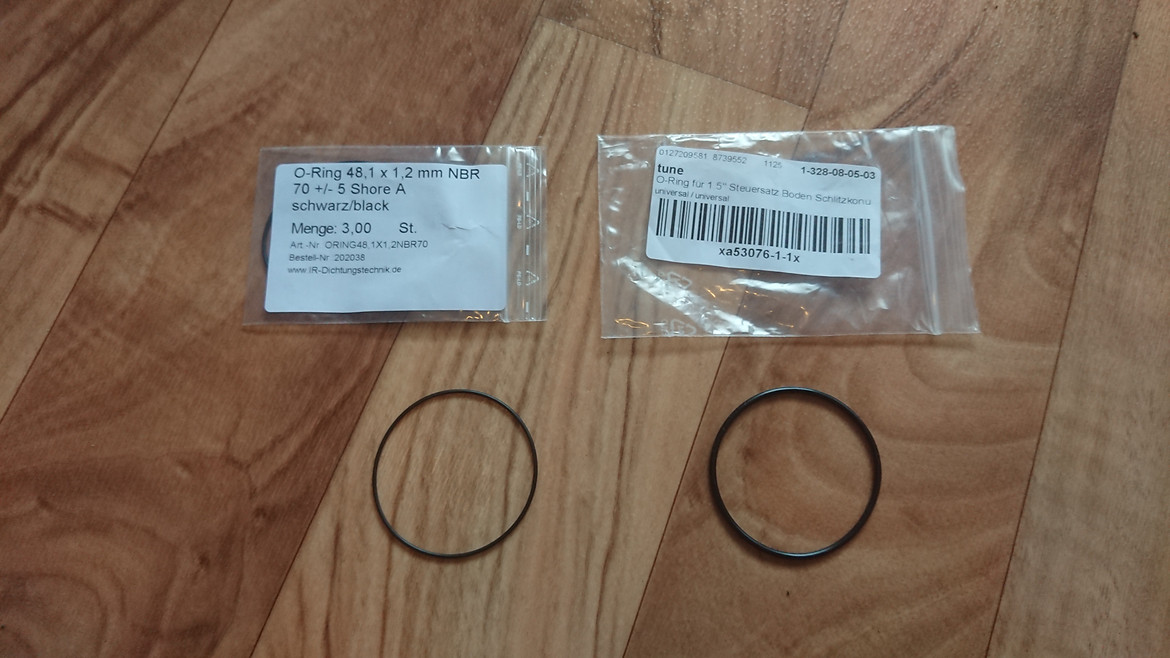

Daher bin ich den Weg gegangen und habe mir einen anderen Gabelkonus mit passender Fase geholt.
Bin am Ende beim Gabelkonus vom Tune Bubi gelandet, ein Alukonus der von Haus aus bereits geschlitzt ist und mit einer zusätzlichen Dichtung versehen ist.
Sollte bei direkten Dreckbeschuss auch förderlich für die Haltbarkeit der Lager sein
Als Lager gab es dann die verfügbaren MH-P25K mit 36° Fase die der Tune Bubi Gabelkonus ebenfalls hat.
Was soll ich sagen, sitzt und passt besser als vom Werk aus
Fürs obere Steuersatzlager habe ich dann direkt auch noch ein Ersatzlager mitbestellt.

Wie gesagt ich erhoffe mir von den neuen Lagern zusammen mit dem Gabelkonus inkl. eingelegter Dichtung (O-Ring) mehr als von den Originallagern.
