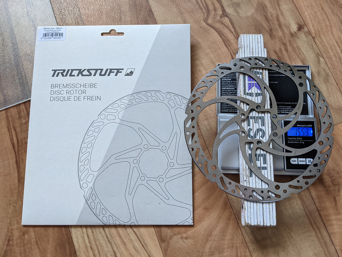

Für die geplant deutlich längeren Abfahrten wurden vorne wie hinten die Bremsscheiben auf Trickstuff Dächle HD (180/160) getauscht in Kombination mit Trickstuff Power am VR und normalen Trickstuff Standard am HR.

  • Bremsscheiben von Trickstuff Dächle UL 180/160 -> Trickstuff Dächle HD 180/160
