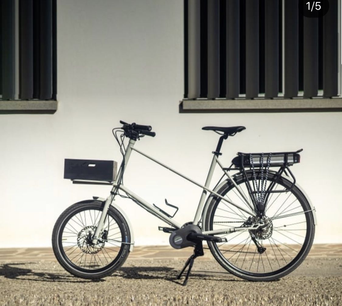

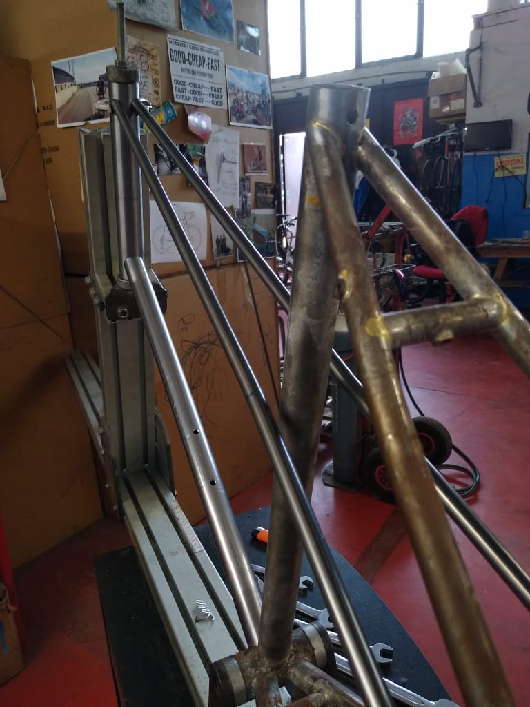

Und damit auch mal die Auflösung zum Thema Lastenrad: es wird - nennt man glaub ich so - eine Art Bäckerrad.
Da ich ja so ziemlich von Anfang verfolge, was die Jungs aus Modena von OfficineRecycle so machen, Marco auf seiner Tour zur FahrRadschau Berlin ( siehe kleines Video hier bei dem Bild)
bei uns übernachtete, war da sofort eine Idee vorhanden.

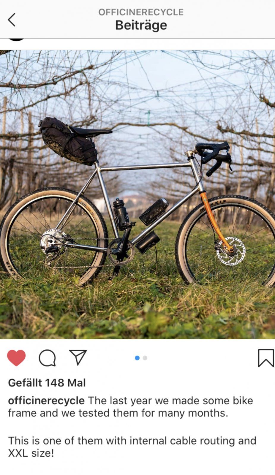

Mittlerweile bieten sie nämlich verschiedene Rahmen und bikes an, eben auch das QB
Und auf Instagram war mal eine Mixte-Version (zwar als Pedelec) zu sehen

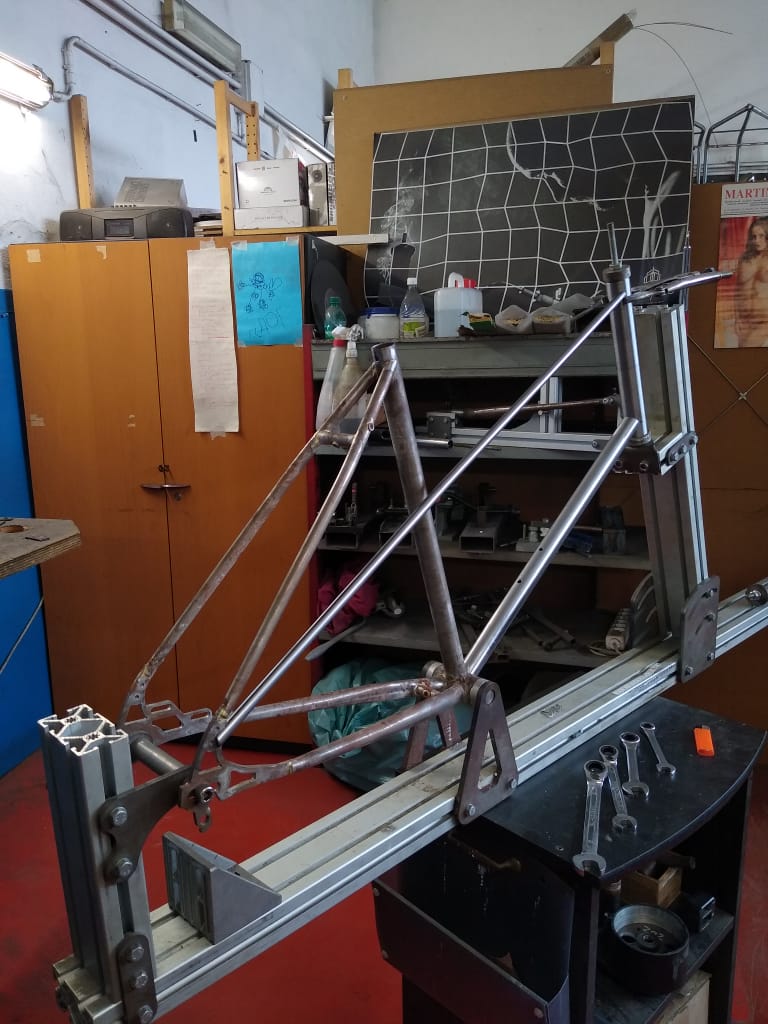

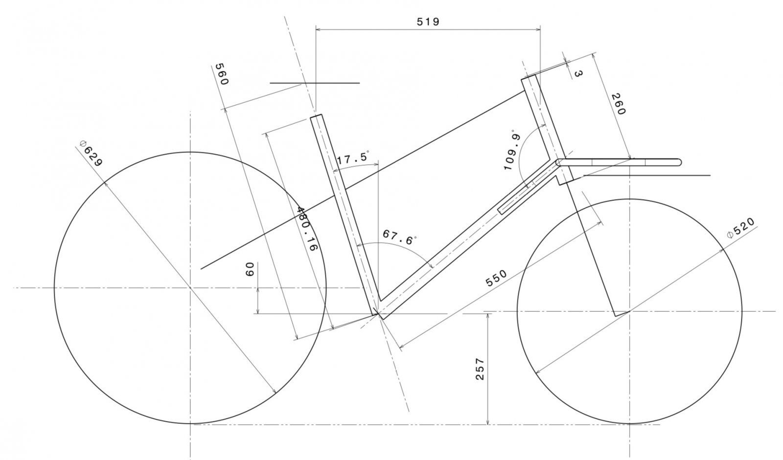

Also hab mit Marco Kontakt aufgenommen und mal nachgefragt, was geht. Da Schwiegertochter eher zierlich und nicht arg groß ist mit 160cm, was kann man anpassen, was ändern?
Also wird es für 26“ Hinterrad umgeplant, Sattelrohr und Steuerrohr auch etwas kürzer gemacht, und eben auch in Mixte ?? und eben ohne E- Unterstützung.

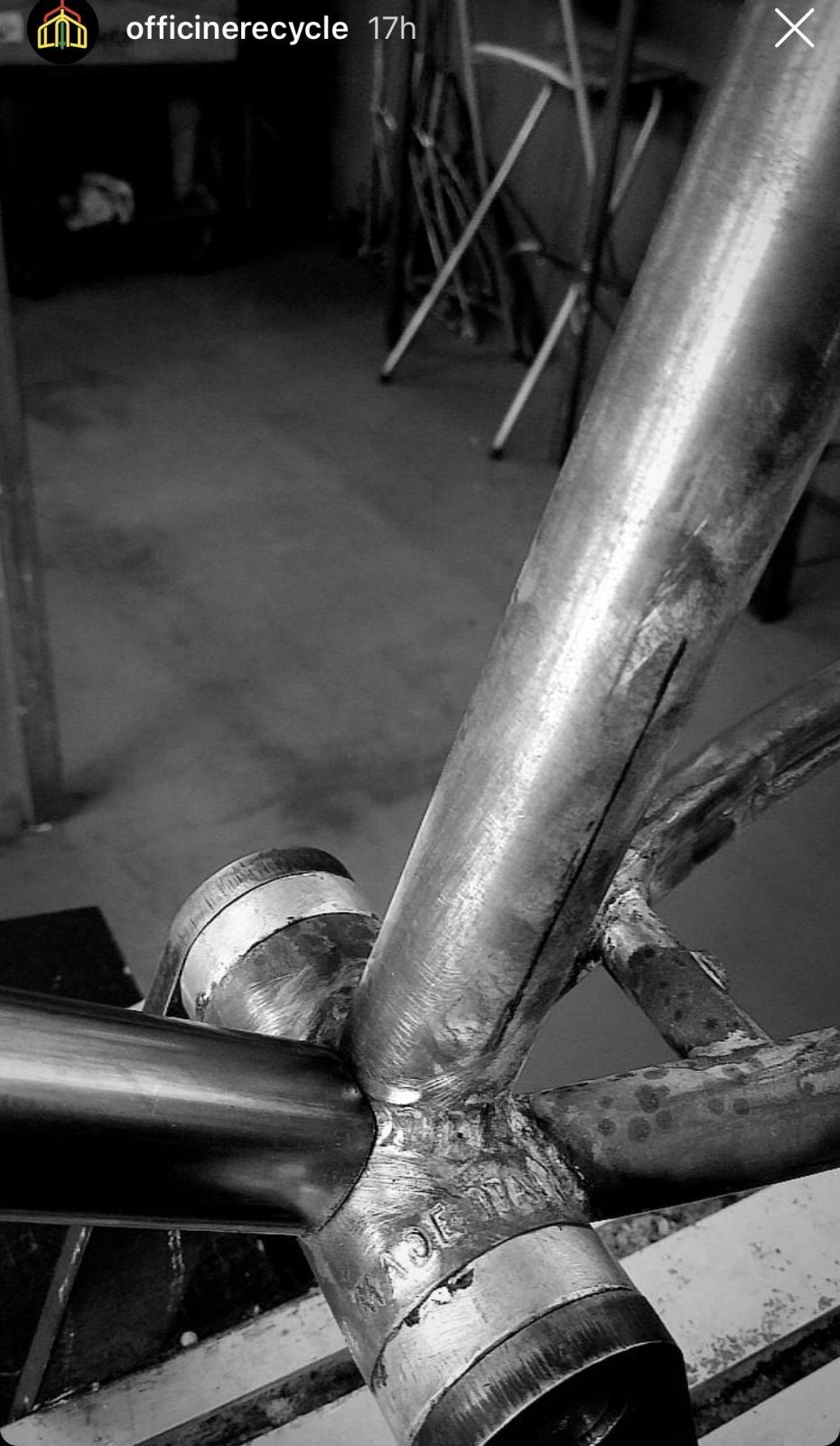

Sehr schön. Wo ist der Hinterbau gemopst? Ich dachte die bauen inzwischen nur noch komplette Rahmen ohne Recycling.
Hab ich auch erst gedacht, aber wegen des Ausfallendes denk ich, dass die die Hinterbauten schon mal in Kleinserie gefertigt haben, weil die auch mal sowas hatten...

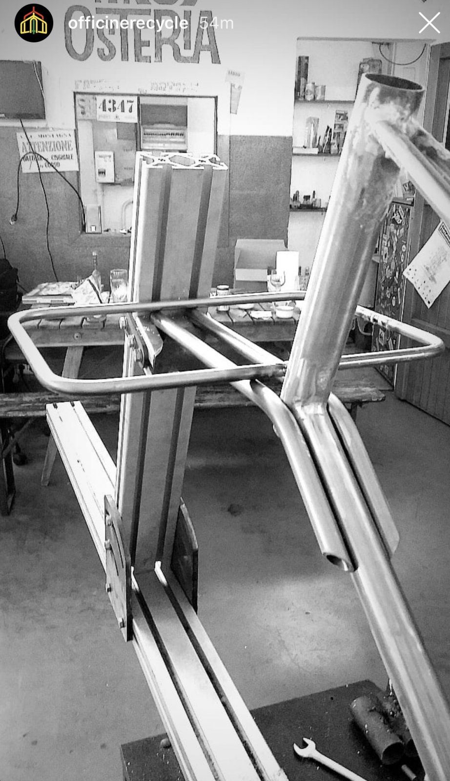

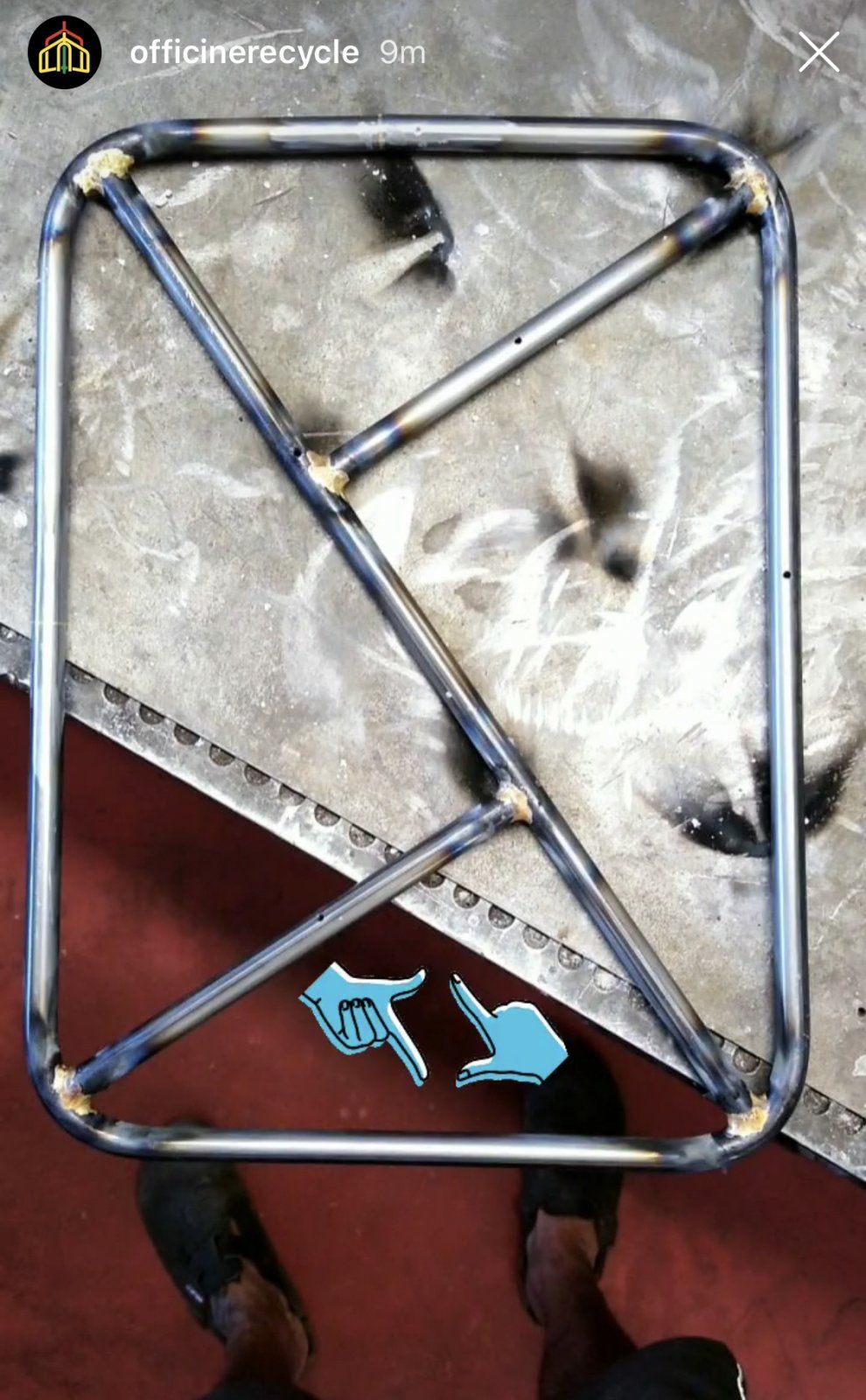

Sowas z.B. ??
Bei dem Rahmen-Parallelogramm aus dünnen Rohren wäre ich misstrauisch in Bezug auf Steifigkeit. Ich hätte da noch ein horizontales Rohr vom unteren Ende des Steuerrohres nach hinten eingeplant, Klunker oder Hooligan-Style.
