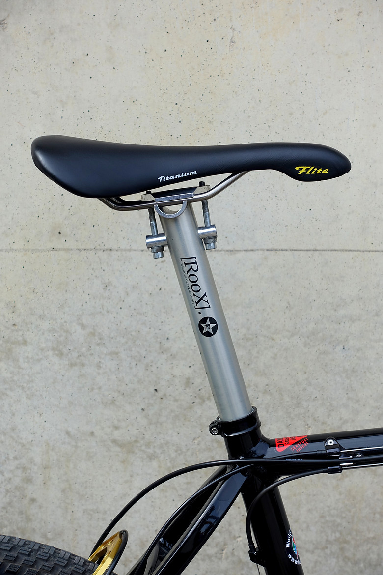

Was man gut beim Bild mit der Sattelstütze sieht , wie hoch die Neuauflage des Flite baut.
Das wäre das einzige was MICH an der Seitenansicht stören würde.

Das mit dem Flite ist mir gar nicht aufgefallen. :eek: Hatte lange keinen von damals mehr in der Hand und dachte das wäre die alte Form.

So schön flach baut übrigens der alte Flite.

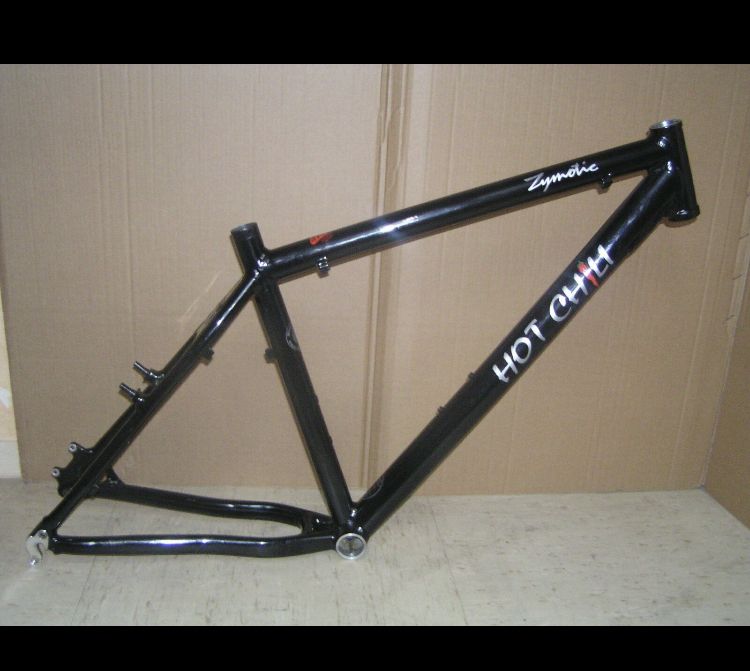

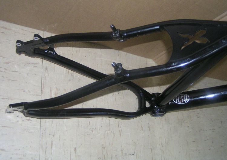

Aber mal ne OT Frage: in den Kleinanzeigen war ja kürzlich dieser Rahmen
aus welchem Jahr stammt der denn ? Wegen dem Hinterbau ..
Das müsste die letzte Baureihe sein, Serie V. Den Rahmen kann man auch heute immer noch so bei Hot Chili kaufen, Kostenpunkt 780,00 €. Ich meine so seit 2005 gebaut. Die Canti-Aufnahmen sind bei dem Modell eher selten, wurden nur noch auf Nachfrage angeschweißt. Abgesehen davon aber wohl das Spitzenmodell des Zymotics. Für mich jedoch nicht so schön wie Serie II und III. :cool:
