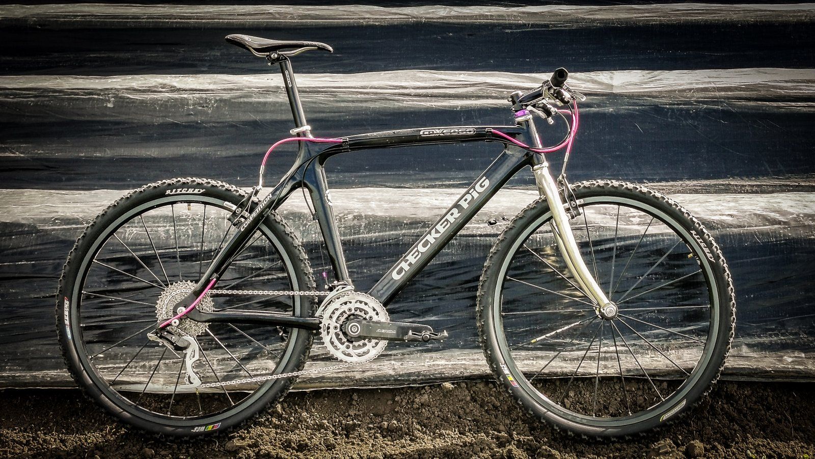

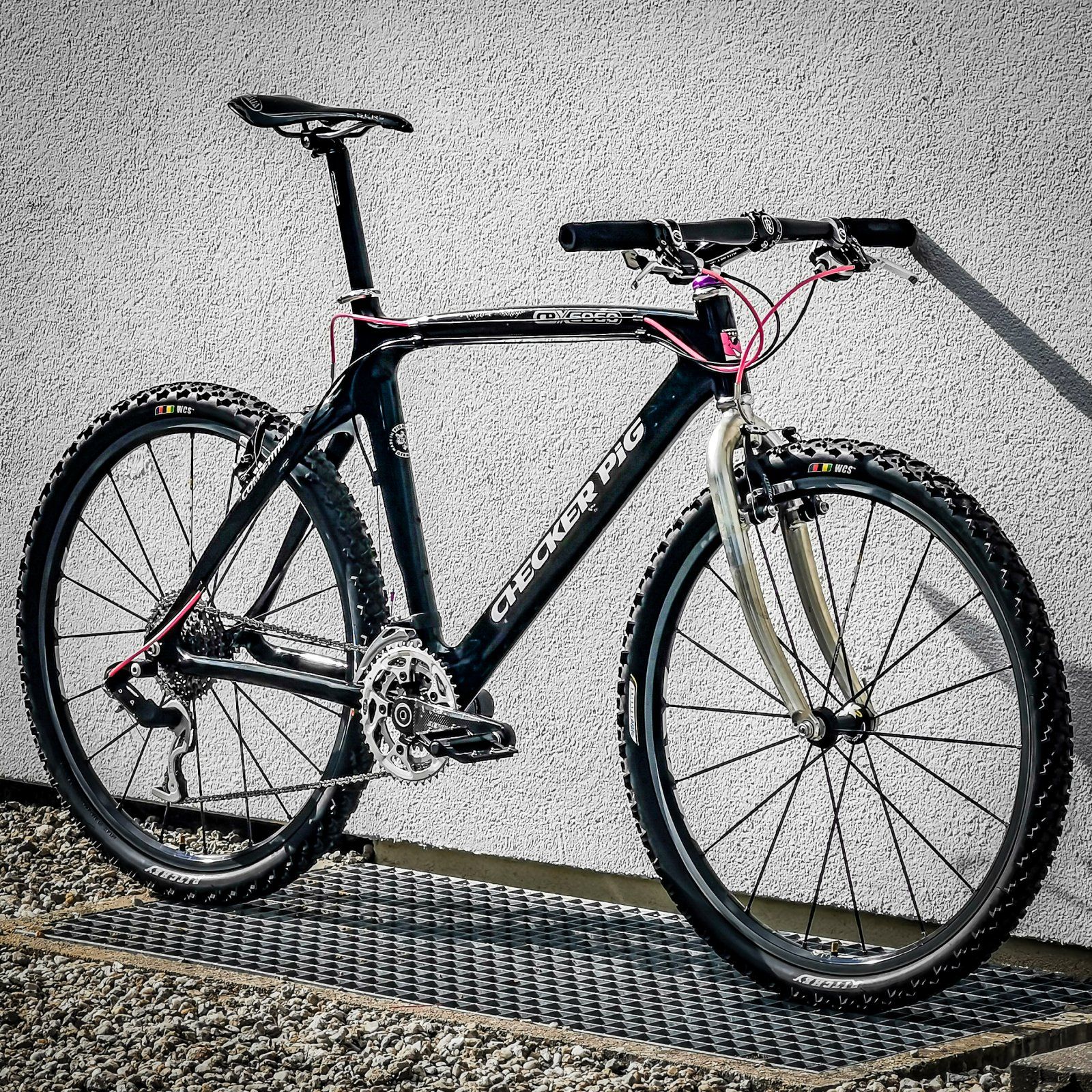

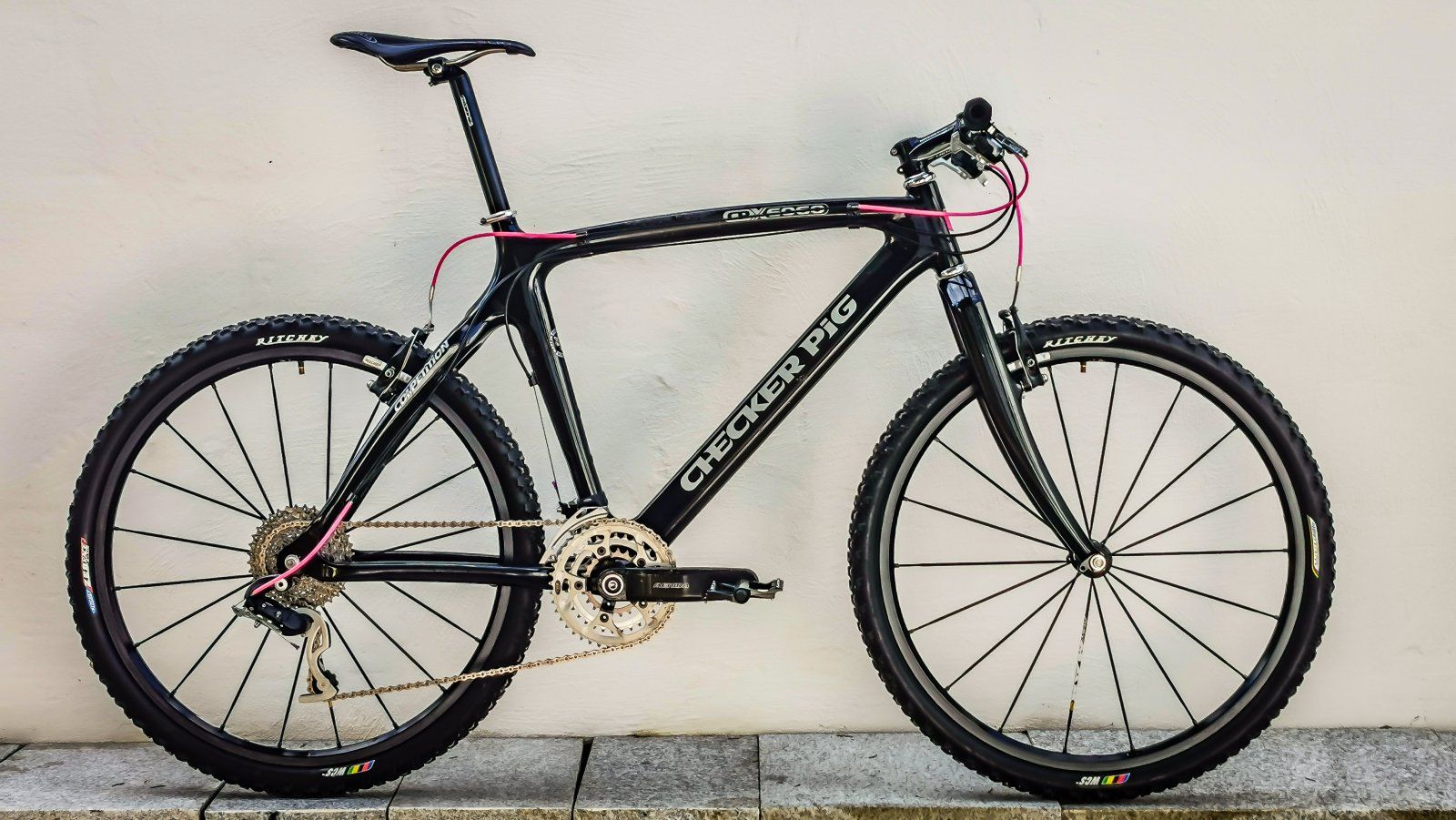

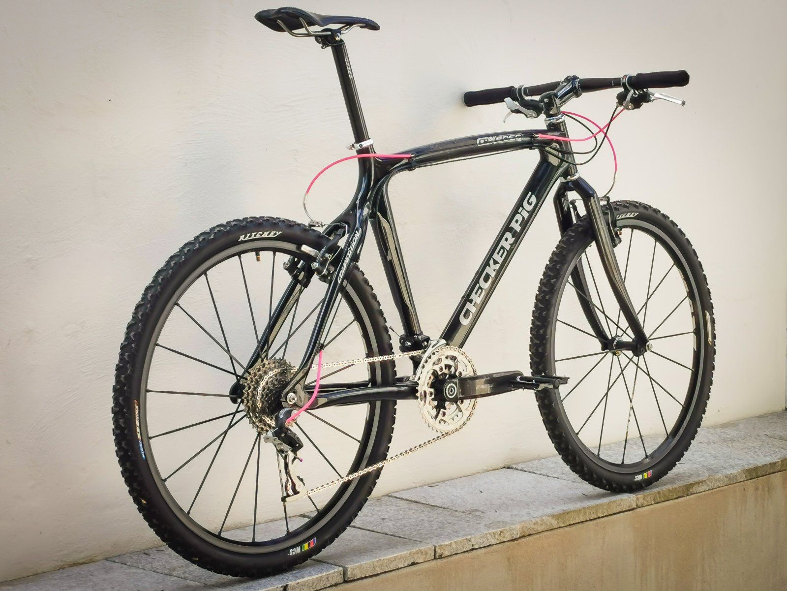

So, man könnte das Projekt als "fertig" deklarieren und einfach so weiter machen.

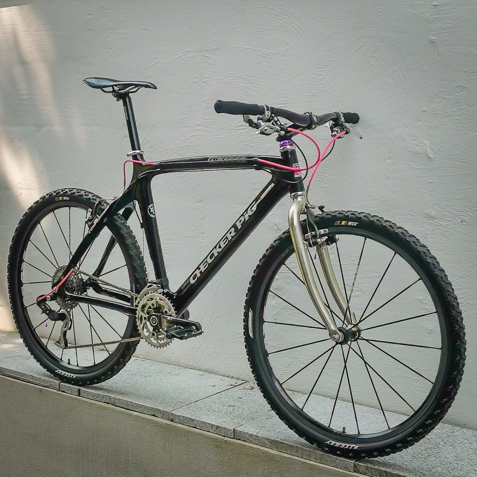

ABER: alles ist da, wo es sein soll. Alles funktionier soweit, wie es soll - dennoch fährt sich die Kiste wie ein Sack Nüsse. Ich habe selten auf einem Rad gesessen, was sich so beschissen fahren lässt - sehr behäbig - weit weg von agil und spritzig. Jetzt ist die Frage: woran liegt's?
Bilder von gestern:
Anhang anzeigen 1690273Anhang anzeigen 1690274Anhang anzeigen 1690275Anhang anzeigen 1690272Anhang anzeigen 1690271
Wie hoch ist die Einbauhöhe der Carbon-Forke und wie hoch die von der silbernen aus Alu?
Du hättest meinen Rat befolgen sollen und die Steinbach aus Kleinanzeigen neulich kaufen sollen. ;) Die war nur auf VB eingestellt. Wenn ich mir den Aufbau so anschaue, komme ich nicht umhin diese elendig hoch bauende Carbon-Gabel im Trägheits-Verdacht zu haben. Allein der Abstand zwischen Reifen und Konus auf dem einen Foto... :rolleyes: Da ist die Geometrie des Rahmens absolut nicht drauf ausgelegt, würde ich vermuten. Die 415mm der teuren superleicht Carbongabeln sind ein wahrer Agilitäts-Boost.

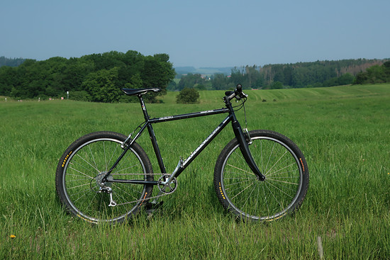

Hier noch als Direktvergleich:
Quelle:
https://www.kleinanzeigen.de/s-anze...zoll-xl-carbon-starrgabel/2430593866-217-5709

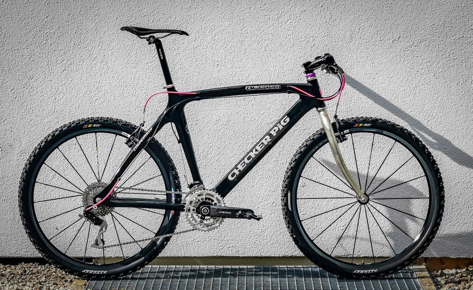

Ich habe heute mal vor der Dialyse eine etwas größere Runde gedreht, um dem Haufen noch eine Chance zu geben. ;)
Einer der Übeltäter ist der Lenker. Ich kann mit geraden Lenkern nicht wirklich was anfangen. Nach wenigen Minuten taten mir die Handgelenke weh. Auf meinen Dropbar-Conversions kann ich locker einen Tag ohne Gelenkschmerzen durchfahren. Ich glaube, gerade Lenker (auch Riser) und ich werden keine Freunde mehr. Evtl. was abgeknicktes versuchen?
Zweiter Übeltäter ist die Gesamtlänge inkl. Vorbau. Jaja, ich weiß: RaceGeo und so. Da würde ich evtl. mal testweise mit einem höheren, kürzeren Vorbau gegenwirken wollen.
Und als dritten Spaßkiller vermute ich die Gabel repektive den Radstand. Da würde ich gern mal eine kurze, gerade Gabel reinhängen, um den Radstand noch etwas zu verkürzen.

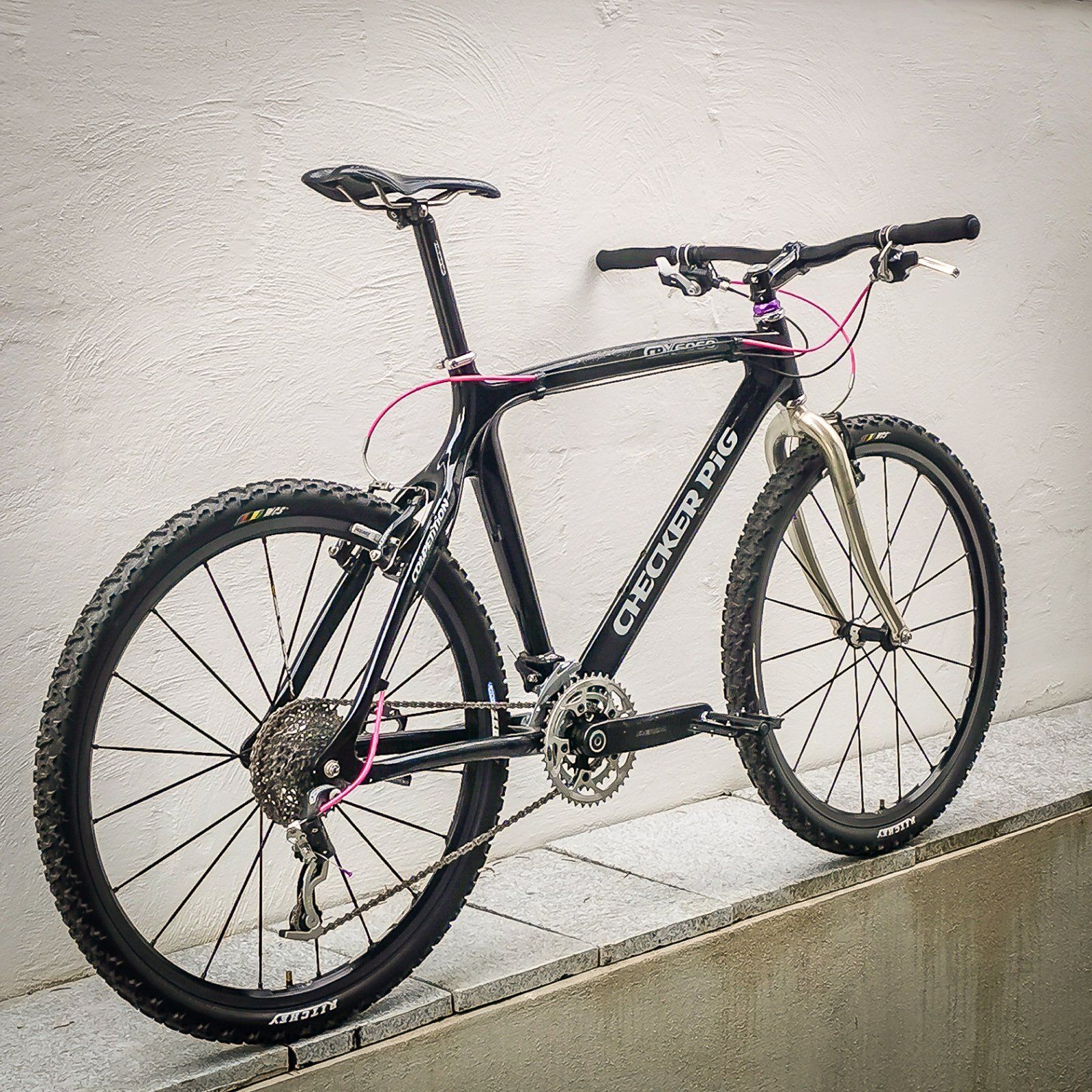

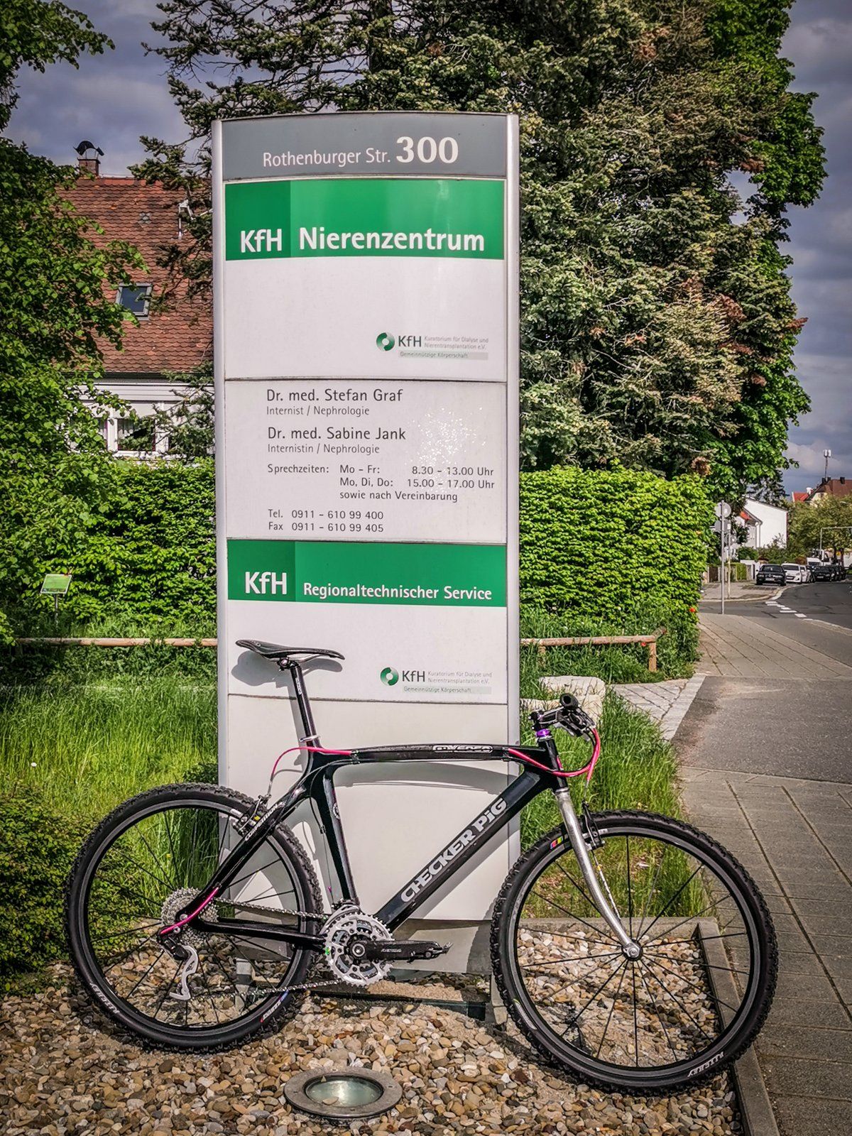

aktuelle Bilder gibt's natürlich auch:
Anhang anzeigen 1694950Anhang anzeigen 1694954Anhang anzeigen 1694955Anhang anzeigen 1694951Anhang anzeigen 1694952Anhang anzeigen 1694953
Das gefällt mir so sogar besser, wenn ich das ehrlich sagen darf 😁
Ganz bestimmt. Nur anders.
Und was den Radstand betrifft: Laenger bringt Ruhe ins Rad.
In jeder Sitzposition haben auch die Handgelenke ihre eigene Ruhelage. Siehst Du. Danach gilt es -imo- den Lenker zu wählen.
Das Gewicht ist Top finde ich. Die Gabel hätte ich auch getauscht in eine gerade und in schwarz dann perfekt :)
Ne schwarze, leichte Project2 wäre geil. 😍 Oder ne leichte Federgabel mit möglichst wenig Vorlauf
Nee, das beißt sich mit dem Rahmen.
Straight kannst bei geraden Rohren machen, aber nicht bei geschwungenen ( finde ich).
Kona macht's vor
Das Gewicht ist super!!
Mit der silbernen Gabel ne?
Wenn du Mal n Zwanni zu viel hast:
https://www.amazon.de/Burg-Wächter-...t=&hvlocphy=9043584&hvtargid=pla-564682008450
Gerade Gabel vs. geschwungene: ja aber ja - ich will den Radstand verkürzen, das geht ja nur mit gerader Gabel. Irgendeinen Tod muss man sterben. 😏
Is die Alu-Gabel aus dem Wilier. Die wiegt weit unter 800gr. Geht also klar.
So ne Kofferwaage habe ich irgendwo, finde sie nur gerade nicht.
Und ne P2 ist auch nicht leichter!
Die hat ca.100g mehr als die Carbongabel
Die Erst verbaute Carbongabel hat auch nicht wirklich mehr Vorlauf als ne P2
(Wenn ich mich richtig erinnere)
Der einzige nennenswerte Unterschied ist die Einbauhöhe
Und die Einbauhöhe kann sich wiederum negativ auf das fahr verhalten ändern.
Ich hätte ja gesagt ne niedrigere EBH aber dadurch könnte der Rahmen miese Belastungen bekommen.
Da wäre ich bei Carbon vorsichtig.
Was man öfter sieht: Gabel verkehrt herum im Bike 🤣 fährt sich sicherlich gut, mit Sandalen
Ich schiebe es auf die Geo und evtl. die Gabel.

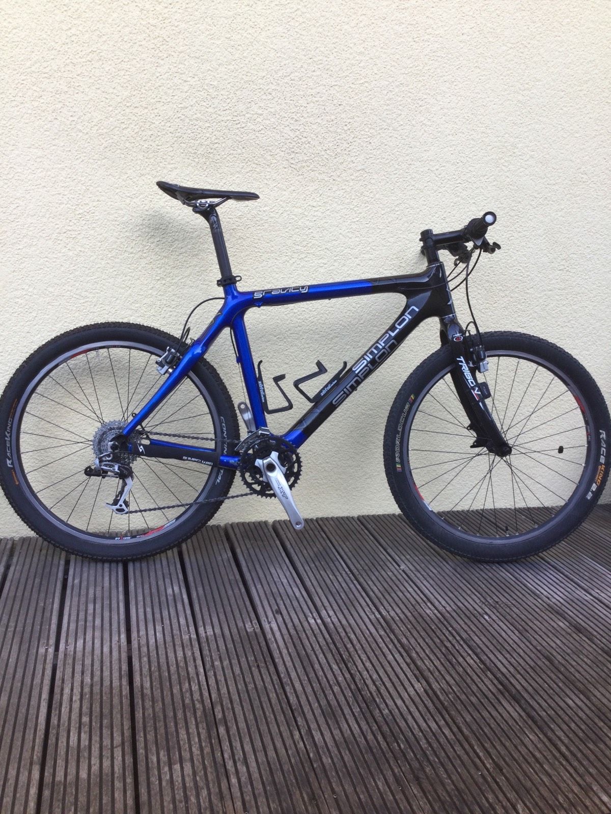

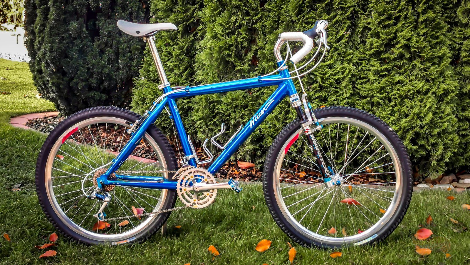

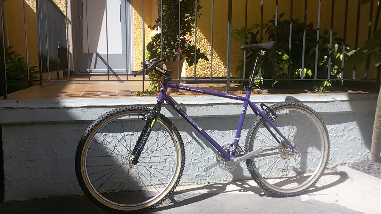

ich bin die letzte Zeit den hier gefahren:
... und der ist wirklich die Spritzigkeit und Agilität in Person, was natürlich dem kurzen Vorbau und der Gabel mit quasi Null Nachlauf geschuldet ist.
Hmmh...?
Deutlich kürzeres Oberrohr ?
beim Vergleich mit dem Rad springt mir als optischer Unterschied für die Sitzposition, sofort Das deutlich höhere Cockpit ins Auge... + die Sattelposition ....
... Da würde ich mal ansetzen...
Ist doch leichter und günstiger zu Testen als mit ner anderen Gabel?
Apropos Gabel ... Auch die Federgabel hat ne Nachlauf !
Und für den Radstand ...
Da soll es solche Instrumente geben, mit denen kann man das Maß genau bestimmen 😉
Einfach mal nachmessen und vergleichen:D
:winken:
bei meinem DBR hat sich der steilere und kürzerer Vorbau (auch bei den beiden Fotos oben zu sehen)
beim Fahrverhalten mehr bemerkbar gemacht als der Gabeltausch
Weiterhin viel Spaß !

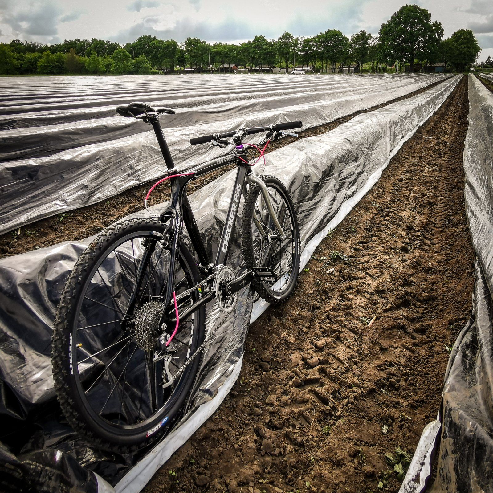

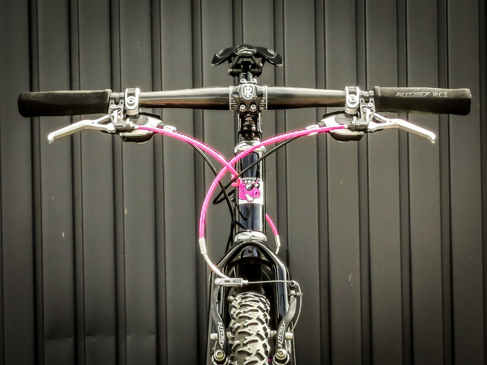

Ich habe im Fundus noch einen Lenker mit etwas rise und etwas backsweep gefunden. Das fährt sich schon etwas besser - zumindest eben kurz die Straße hoch und runter.

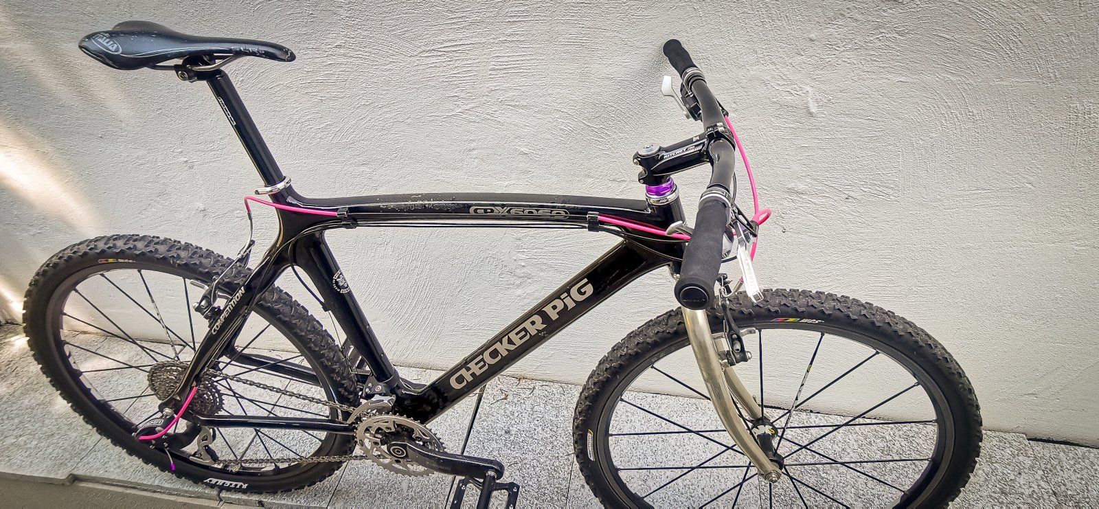

Jetzt brauchen Bremsen und Schaltung noch etwas Finetuning. Was mir eben auffiel: die Shifter sind scheisse. Schalten zwar sauber und knackig durch; ich bleibe aber ständig mit den Fingern an den Hebeln hängen. Das nervt. Doch mal GripShift probieren? Die meisten meiner anderen Räder haben DropBars und Road-STIs, da bin ich was das angeht etwas verwöhnt.
Bilder von heute Mittag:
Du kannst ja Shifter und Bremshebel austauschen von der Position her. Dann ragen die Hebel nicht so stark in den Griffbereich rein.
Frei nach Brösel: "Du bist mir ja ne gute Idee, du!"
Das hatte ich gar nicht auf dem Schirm, weil ich dachte, dass mir da gleich die Style-Polizei auf'n Kopp haut.
Gesagt, getan: viel besser! Danke!
Sorry, aber Scheiss was auf die Style-Polizei. Dir muss es passen und gut funktionieren, der Rest ist Banane. Und es ist echt ein Sahneteil geworden....ich vermisse nur den rosa Sattel (duck und wech)....😉
