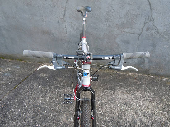

Mir das nicht so bewusst, dass da überhaupt jemand drauf schaut, ob Bremshebel oder Schalthebel dem Griff näher sind. Habe grad mal in meinem Alben geschaut und offensichtlich habe ich immer den Bremshebel näher am Griff, erst dann, weiter innen, den Schalthebel. Ich habe zwar große Hände und die Shifter würden sonst stören aber vorrangig ist mir auf dem Rad bremsen im Extremfall wichtiger als schalten. :D
Ja, bis auf Gripshift kommen die Schalter doch immer auf die innen Seite? (STI sitzt sie Innen, Trigger Innen, Daumie Innen)
Also so habe ich das bisher immer gemacht und auch nur so gesehen.
Aus dem Grund stehen die Hebel ja auch so weit raus 😊
