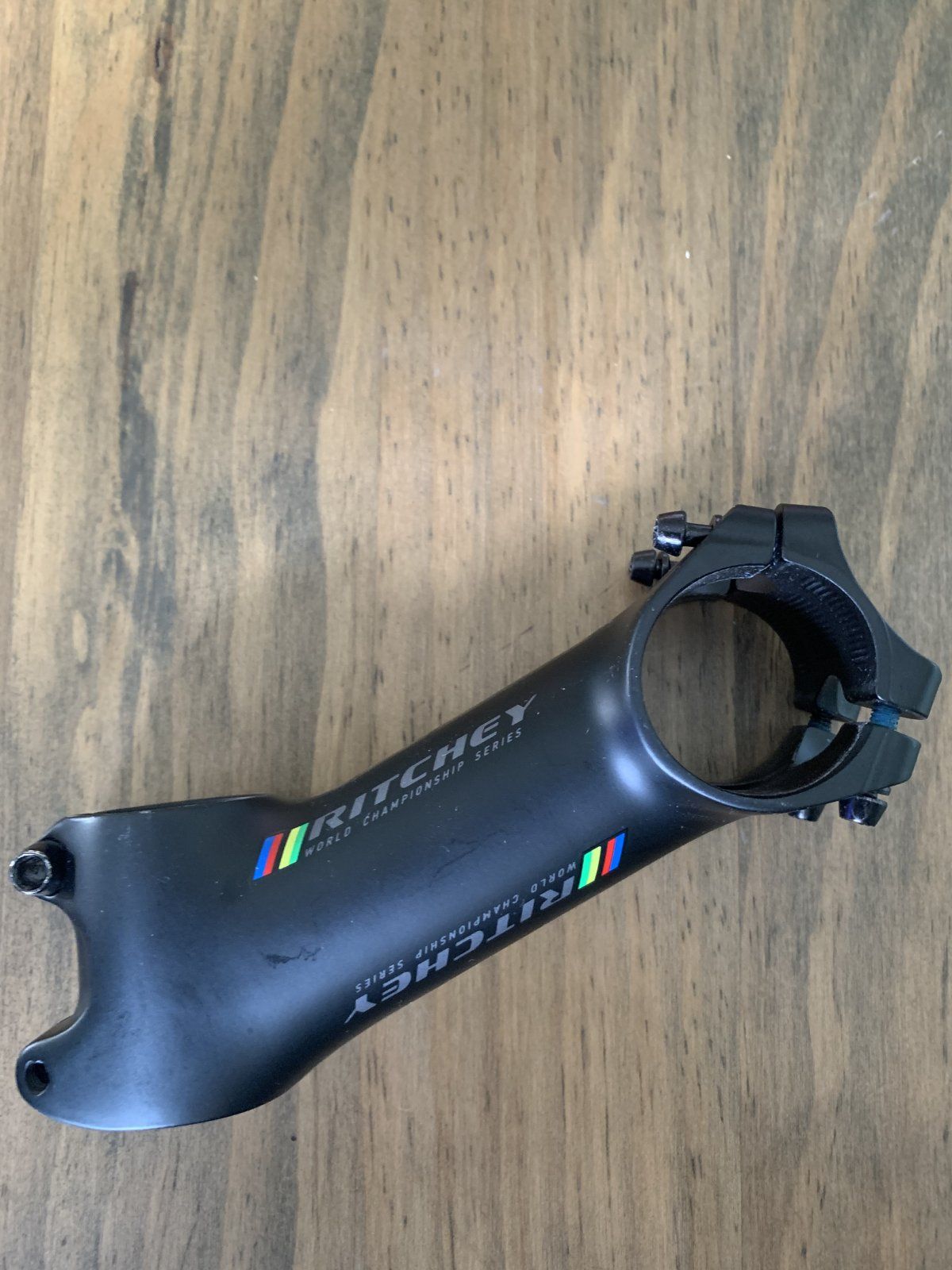

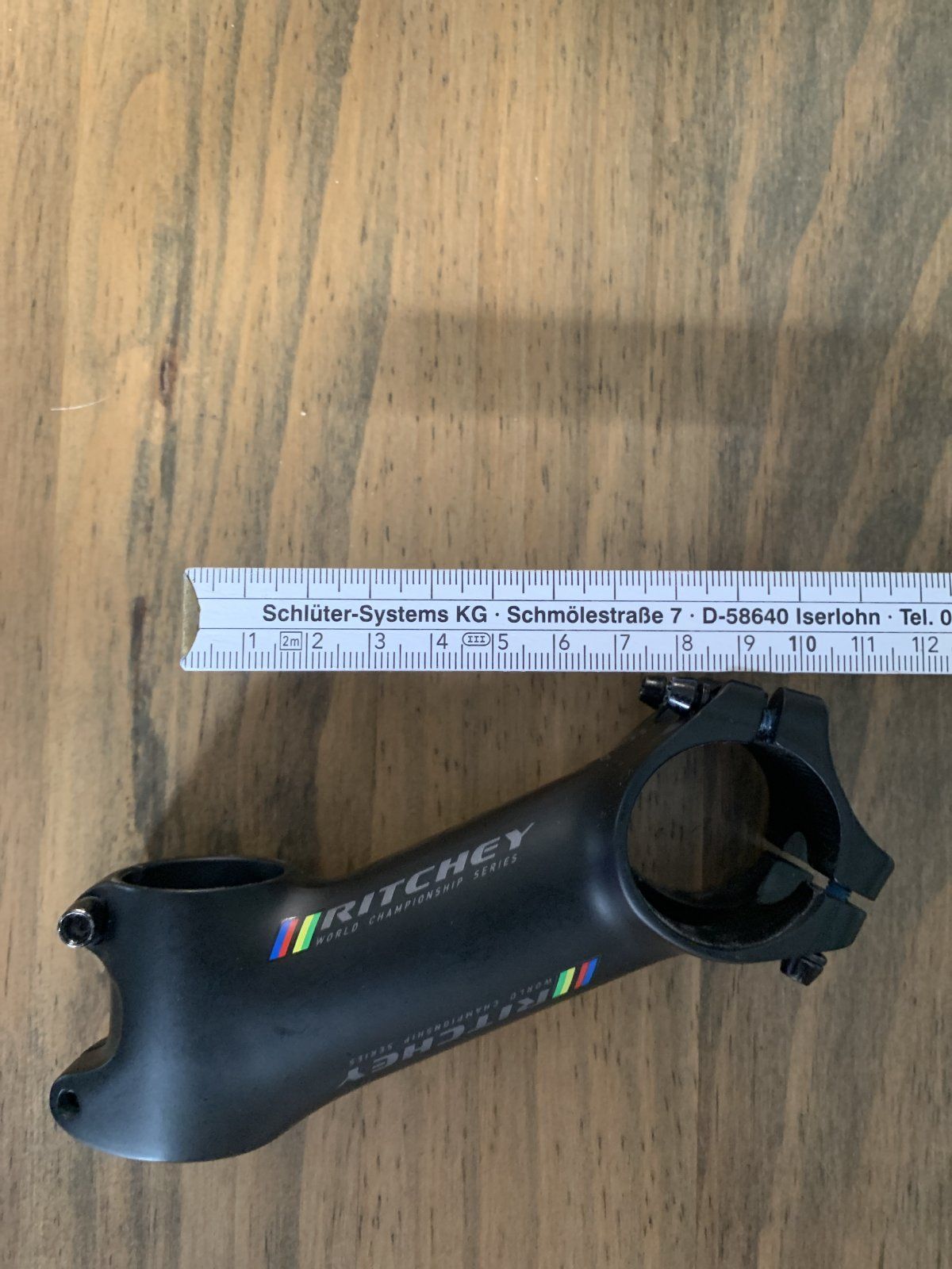

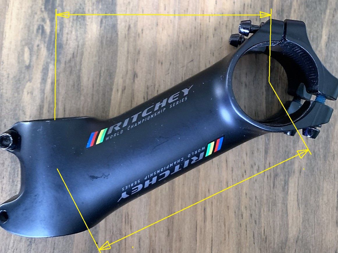

Hi, vielleicht passt ja schlicht irgendwas noch nicht zu Dir, oder Deinen Vorlieben?
Du solltest das nicht zu schnell aufgeben und lieber noch etwas probieren z.B. anderer Vorbau oder Lenker.
Rein vom Bild könnte man meinen das Du, auch möglicherweise als Resultat des kurzen Vorbaus, den Sattel recht weit hinten hast? Zu weit hinten tritt man ganz anders als weiter vorne.
Wieder nur vom Bild her, und eben meinen persönlichen Vorlieben, würde ich den Sattel schon ne Ecke weiter vorschieben, vorallem weil Du ja eh sogar noch ne Stütze mit Set-back hast. Gleichzeitig aber einen längeren, vielleicht steileren Vorbau und evtl auch anderen Lenker probieren.
Versuch macht klug(ch)...
