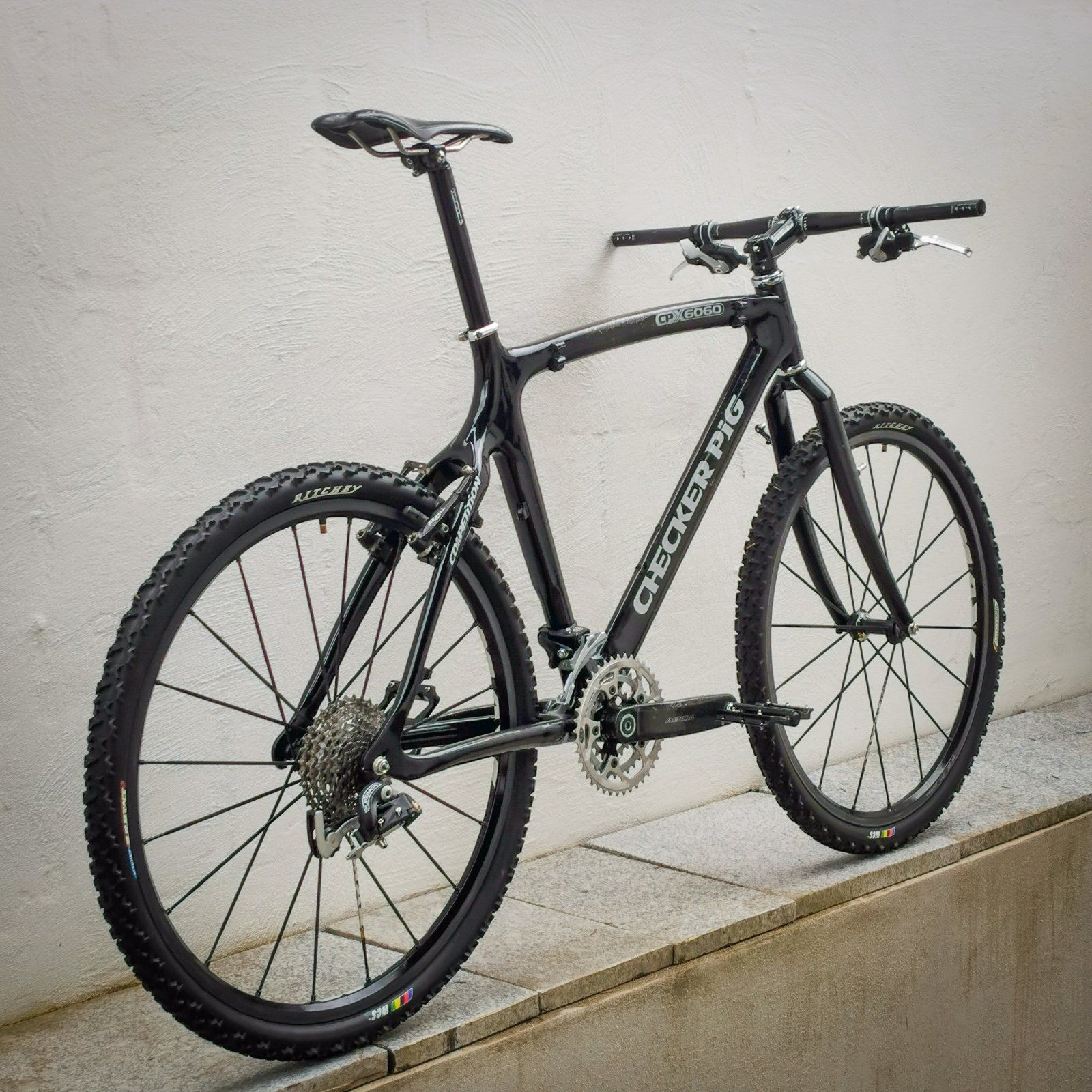

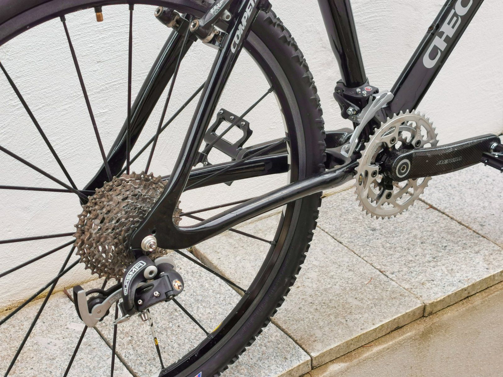

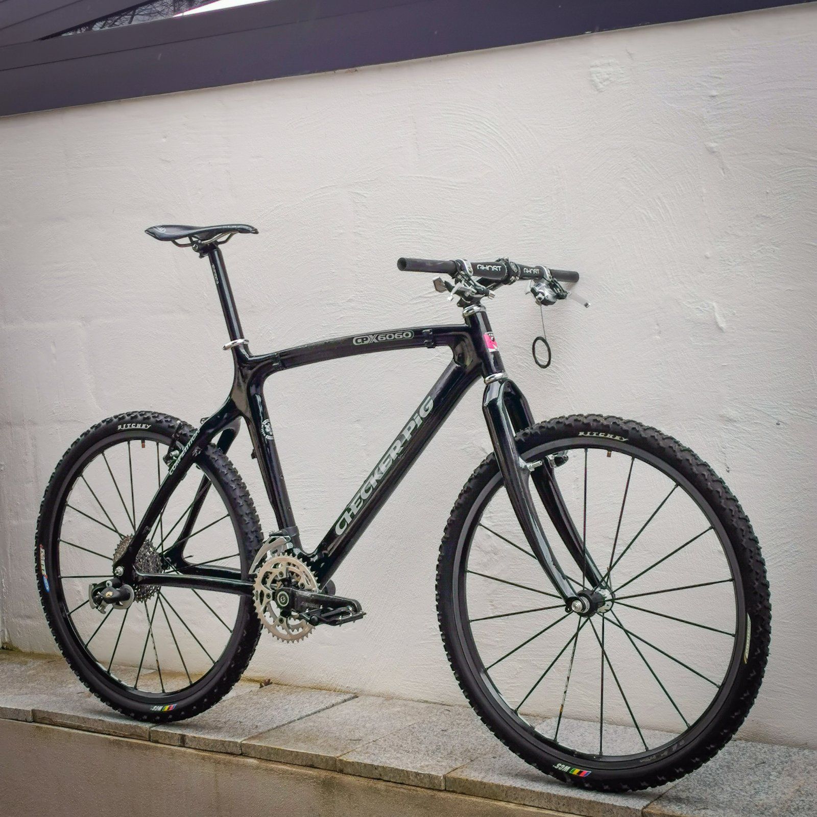

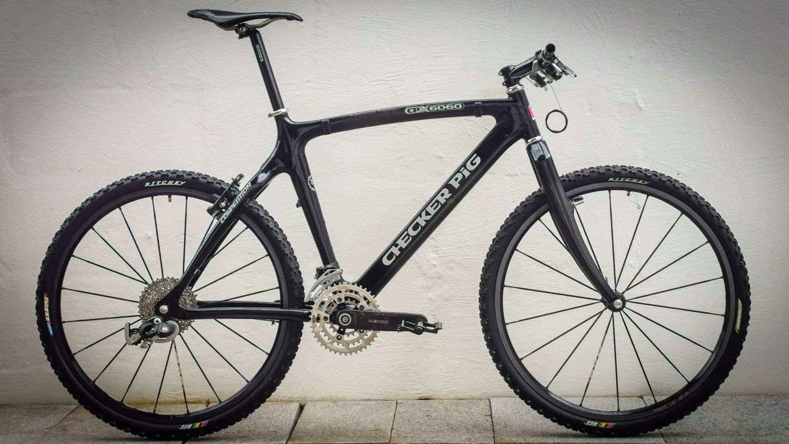

Die Tage kam der Laufradsatz von @Horster_Schwabe
Sehr geil und genau so, wie ich mir das vorgestellt hatte. Passende Optik mit den Messerspeichen und mit 1603gr. schön leicht. Also gleich mal die Ritchey Pellen draufgeschmissen und das Ganze ans Rad getüdelt. Die Kassette macht ihn noch ordentlich schwer - aber da habe ich ja noch die SRAM von @PanicMen liegen. Bzgl. Stütze und Pedale muss ich noch nach was leichterem schauen. Und das Bremsenproblem ist noch nicht gelöst.
Bilder vom Ist-Zustand:

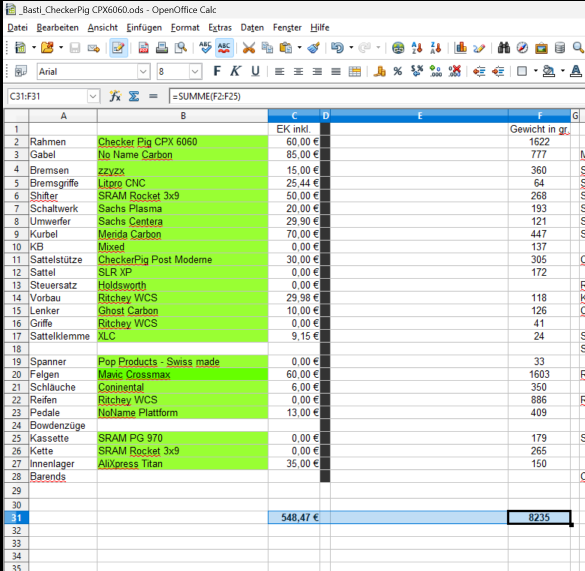

Rechnung Stand 13.04.2023:

Mit:
Stütze (-60g ca.)
leichte Schläuche (-90g ca.)
leichtere Pedale (-70g ca.)
kommst du nahe an die 8kg Marke.
Allerdings kommen dann noch Züge und Außenhüllen dazu... 🤔
Anhang anzeigen 1674426Anhang anzeigen 1674427Anhang anzeigen 1674428Anhang anzeigen 1674429Anhang anzeigen 1674430Anhang anzeigen 1674431
