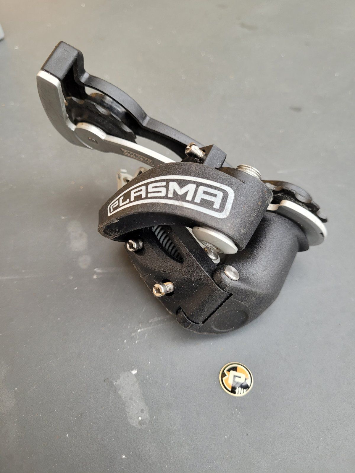

  • das Plasma-Schaltwerk von @Spezi66 (was würdest Du eigenbtlich dafür haben wollen?) als Basis

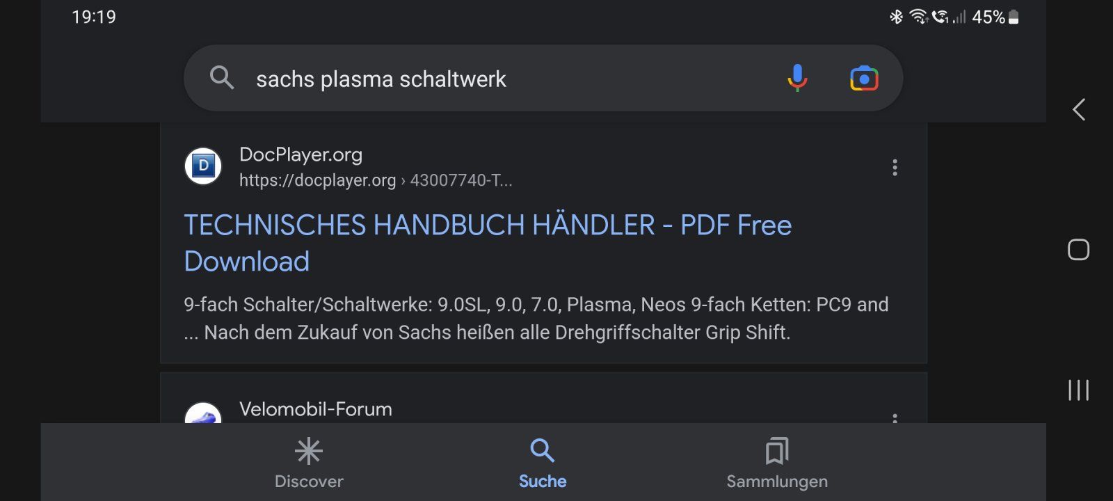

  • wenn ich nach "Sachs Plasma Gruppe" google, kommt weiterführend so ziemlich gar nix; womit kombiniert man das dann? Gibt es irgendwo eine Übersicht über die Sachs/SRAM Gruppen ab Mitte der 90er? Die Idee finde ich im Grunde ganz cool, weil ich auf Außenseiter stehe. Von Sachs habe ich hier nur ältere Sachen aus Anfang der 90er rumliegen.

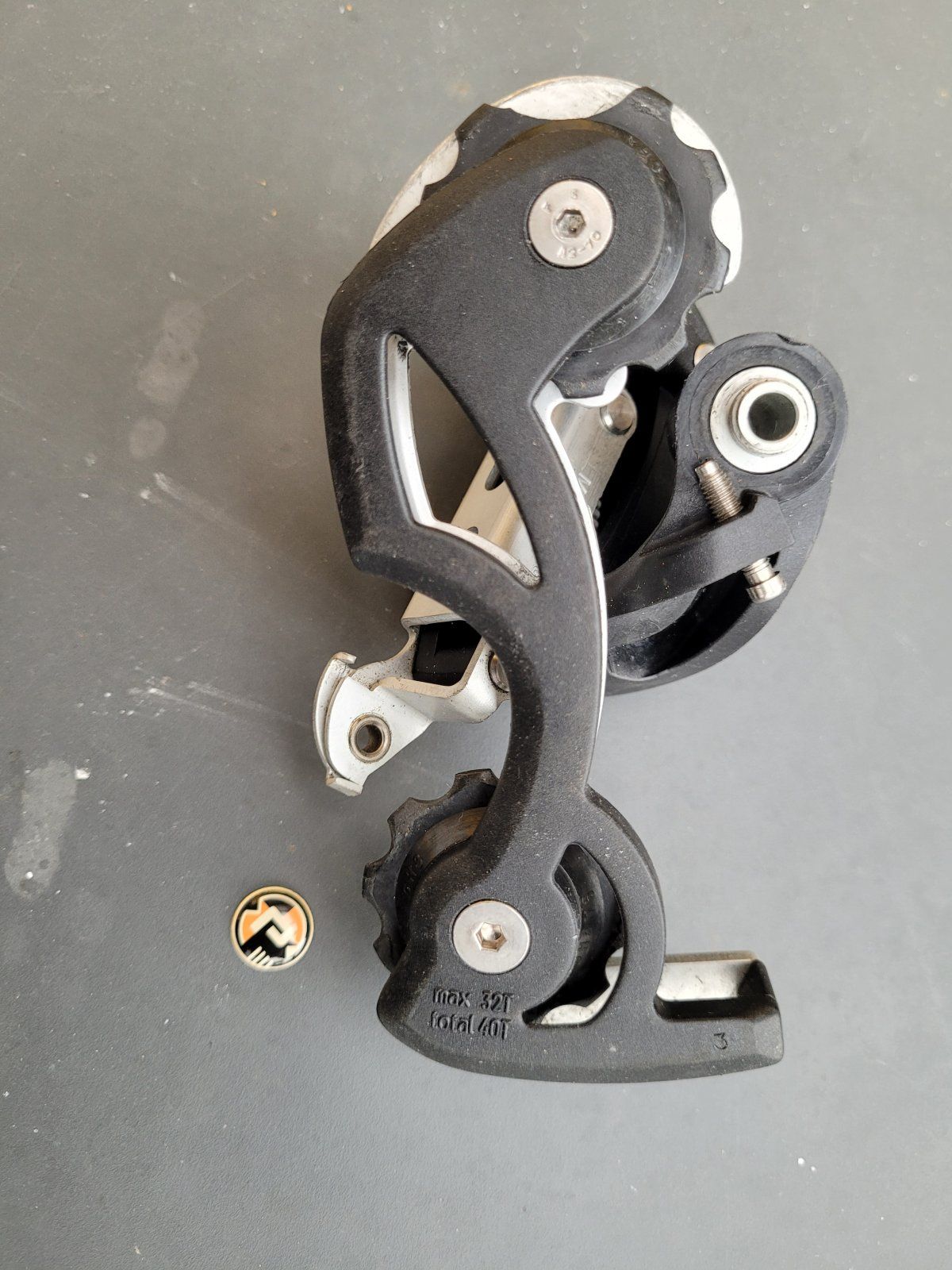

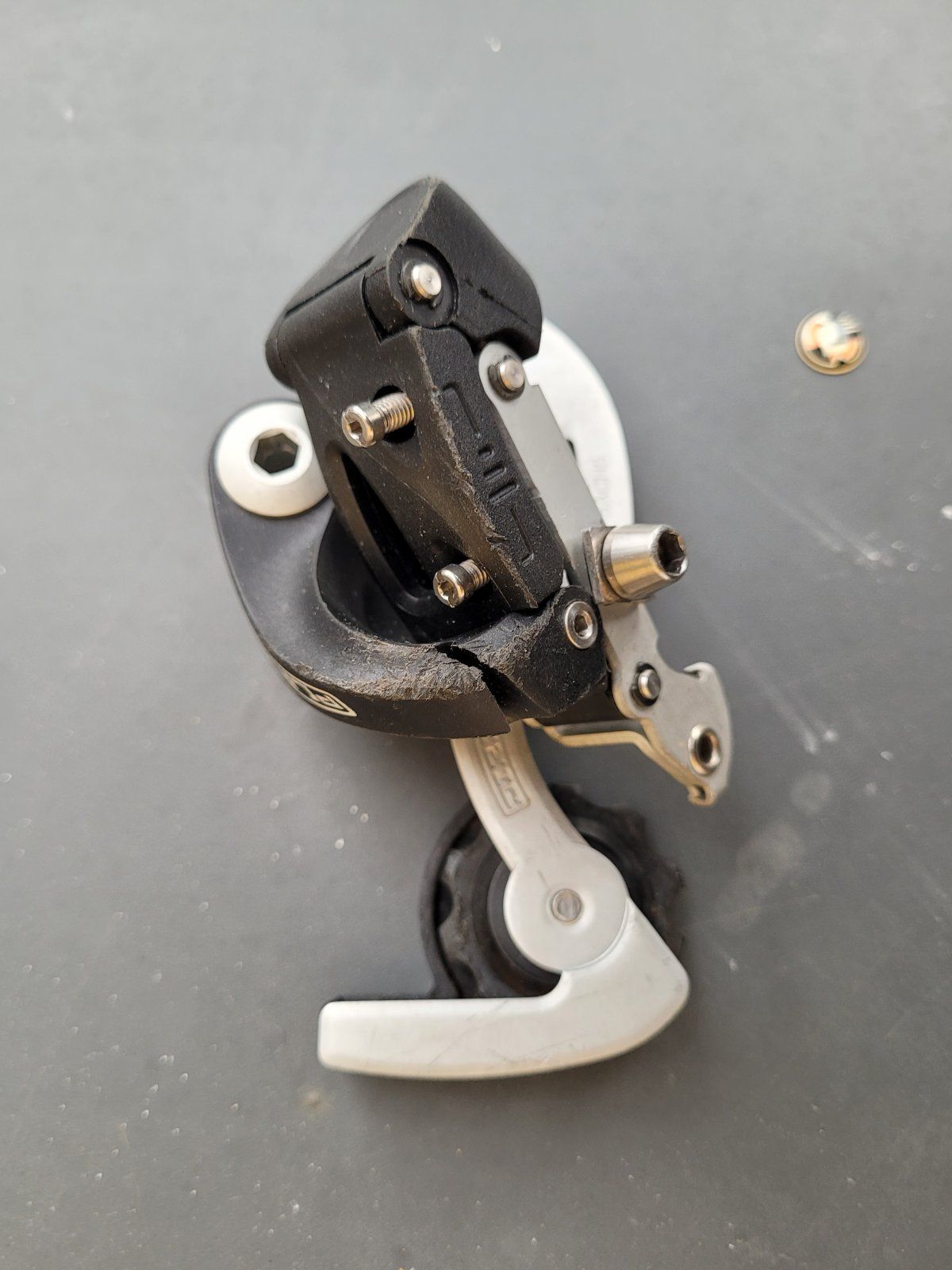

Erstmal dazu
Der "Riss" ist die Aufnahme für die Schaltzughülle.
Das SW stammt aus der Übergangszeit von Sachs zu Sram. Egmont hat von mir mal einen Quarzumwerfer im Sachsdesign bekommen, der aber schon sram gelabelt war.
Gekostet hat das SW glaube ich 20.
Naben hab ich noch Sachs Quarz, wäre dann ungefähr vergleichbar mit Shimano XT, allerdings noch das ältere Logo in rosa.
Im Netz schwirrt irgendwo noch das Sachs Reparaturhandbuch von 99 herum, finde ich gerade nicht. Sehr detailliert mit allen Gruppen.

Das Plasma Schaltwerk passt doch wirklich prima zu dem Hobel.

Weiter geht's mit dem Antrieb. @Spezi66 das Schaltwerk würde ich wohl nehmen wollen. Gehe ich recht in der Annahme, dass sich das nur via Sachs/Sram Drehgriffschaltern bedienen lässt? Das wäre zwar nur semioptima, das ich Gripshift eigentlich net mag. Aber sei's drum.
Danke Jungs. Wenn die Verkäufer antworten, is das Thema Kurbel erstmal vom Tisch.
Sachs/SRAM DI.R.T. Schaltwerke sind m.W. Shimano kompatibel (2:1 actuation ratio, wie die zugehörigen Sachs Gripshifter) - die SRAM ESP Serien dagegen nicht (1:1 actuation ratio - ggf. kompatibel mit späteren SRAM Trigger-Shiftern).
Vgl. https://www.disraeligears.co.uk/site/sachs_-_dirt.html
Neue passende Pulleys gibt's z.B. im Tacx-Abverkauf bei bike24 fast geschenkt (Kompatibilität prüfen!):
https://www.bike24.de/p1184.htmlhttps://www.bike24.de/p16738.htmlhttps://www.bike24.de/p1194.html
Ist schon richtig, sind Shimsno kompatibel.
