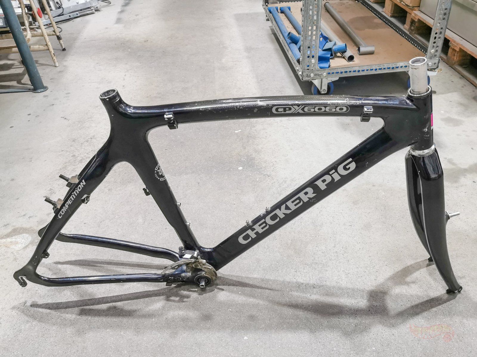

[A] Kohleschwein - Checker Pig CPX 6060

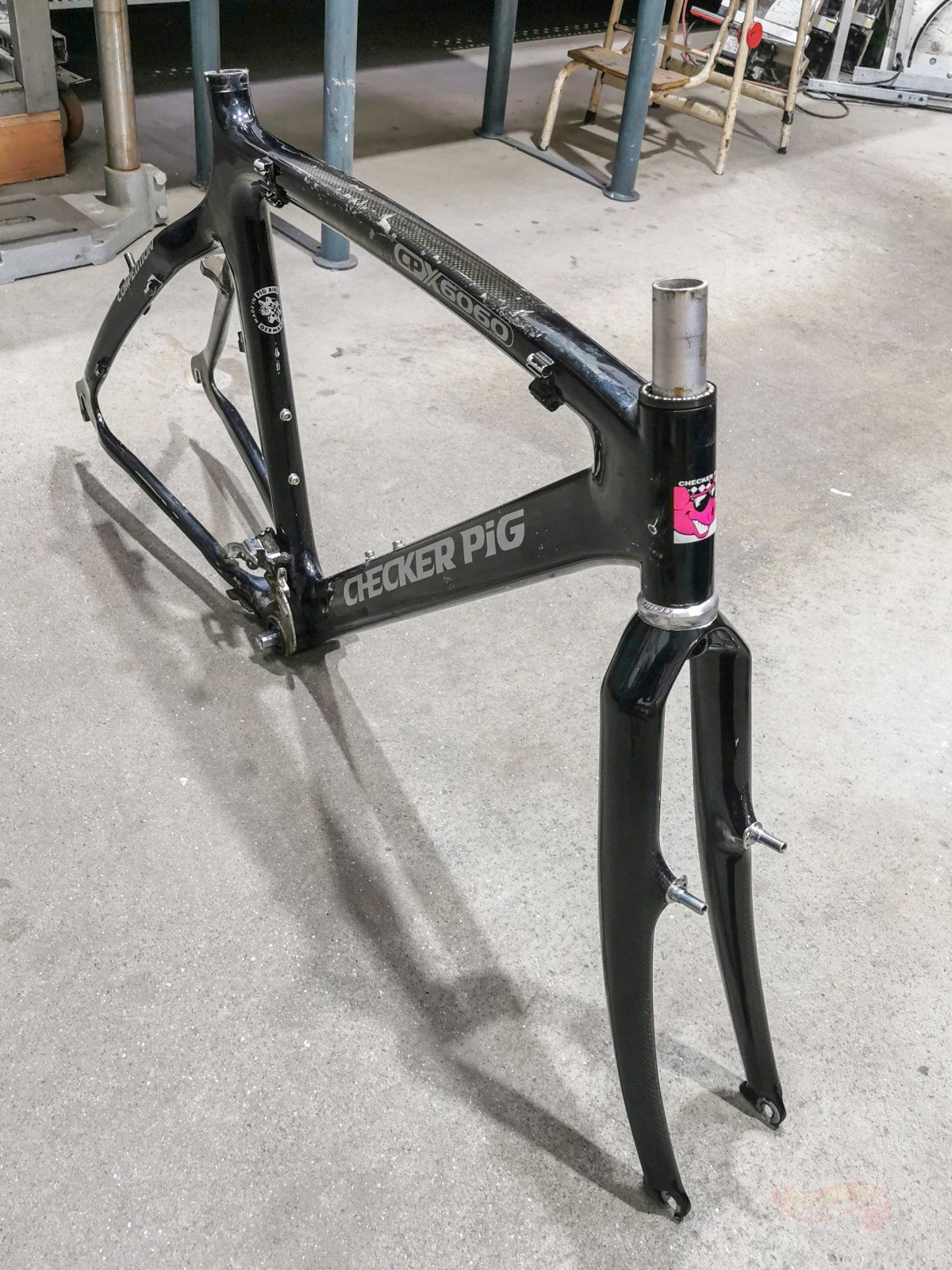

Mal alles vom Rahmen abgeschraubt.
SO hatte ich mir das gedacht

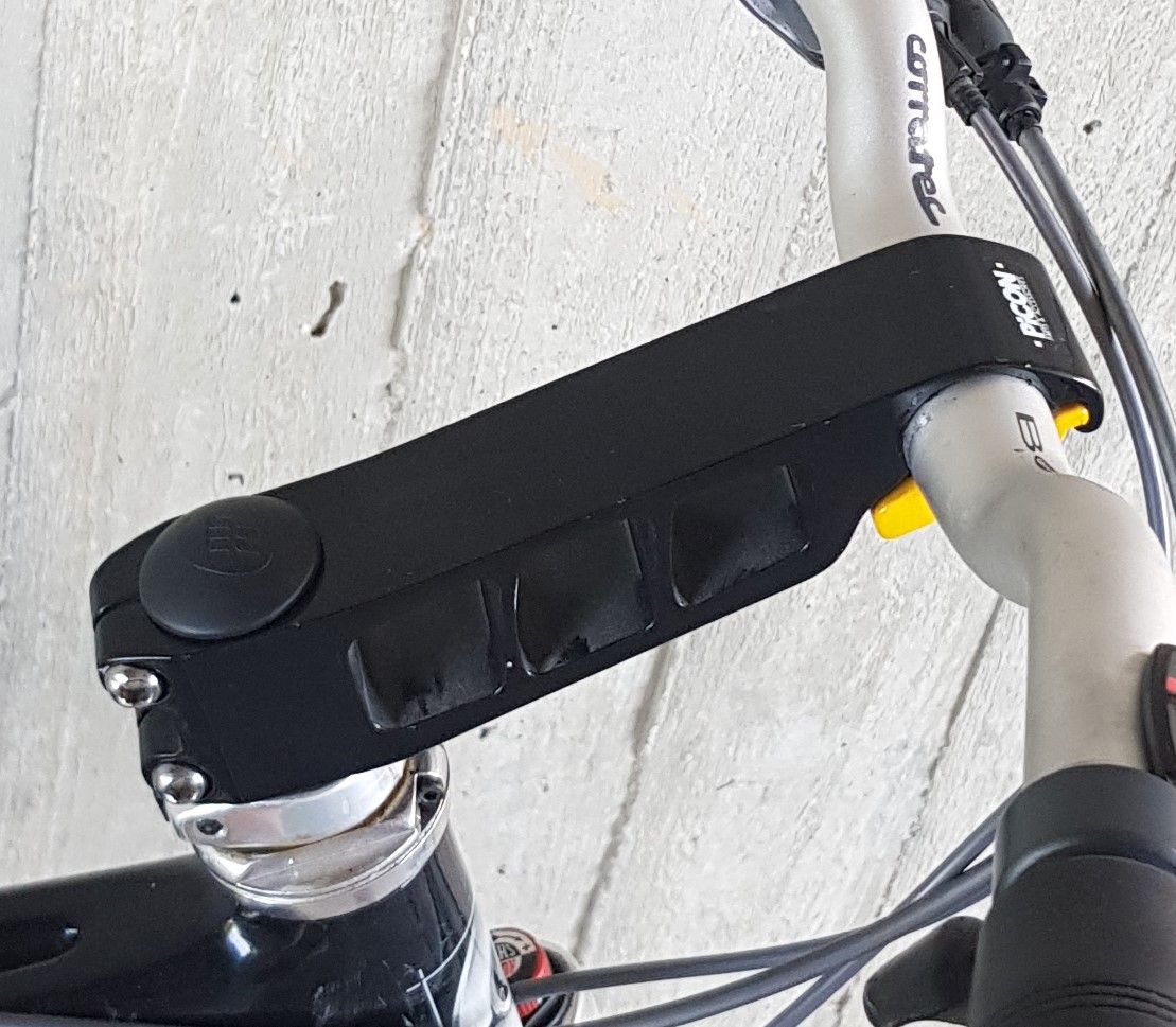

Ach übrigens, bei all den coolen Teilen wirkt jetzt der Vorbau in der Tat etwas langweilig...
Ich frage mich was besser passen könnte, sowas?

Vorbau und Lenker gern entsprechend...beeindruckender.
Ja, die Lenker-Vorbau-Kombi steckt da nur dran, damit was dran steckt (ist ein alter RockyMountain-Vorbau). Die Frage nach Lenker und Vorbau stellt sich aber erst, wenn ich mal Testsitzen und die Länge der ganzen Fuhre abschätzen kann. Irgendwo habe ich noch 'nen leichten Vorbau mit Carbon-Straightbar rumliegen.

Der Rahmen hat gestern Abend eine kleine Frischzellenkur in Form von Lackstift und Politur bekommen.
