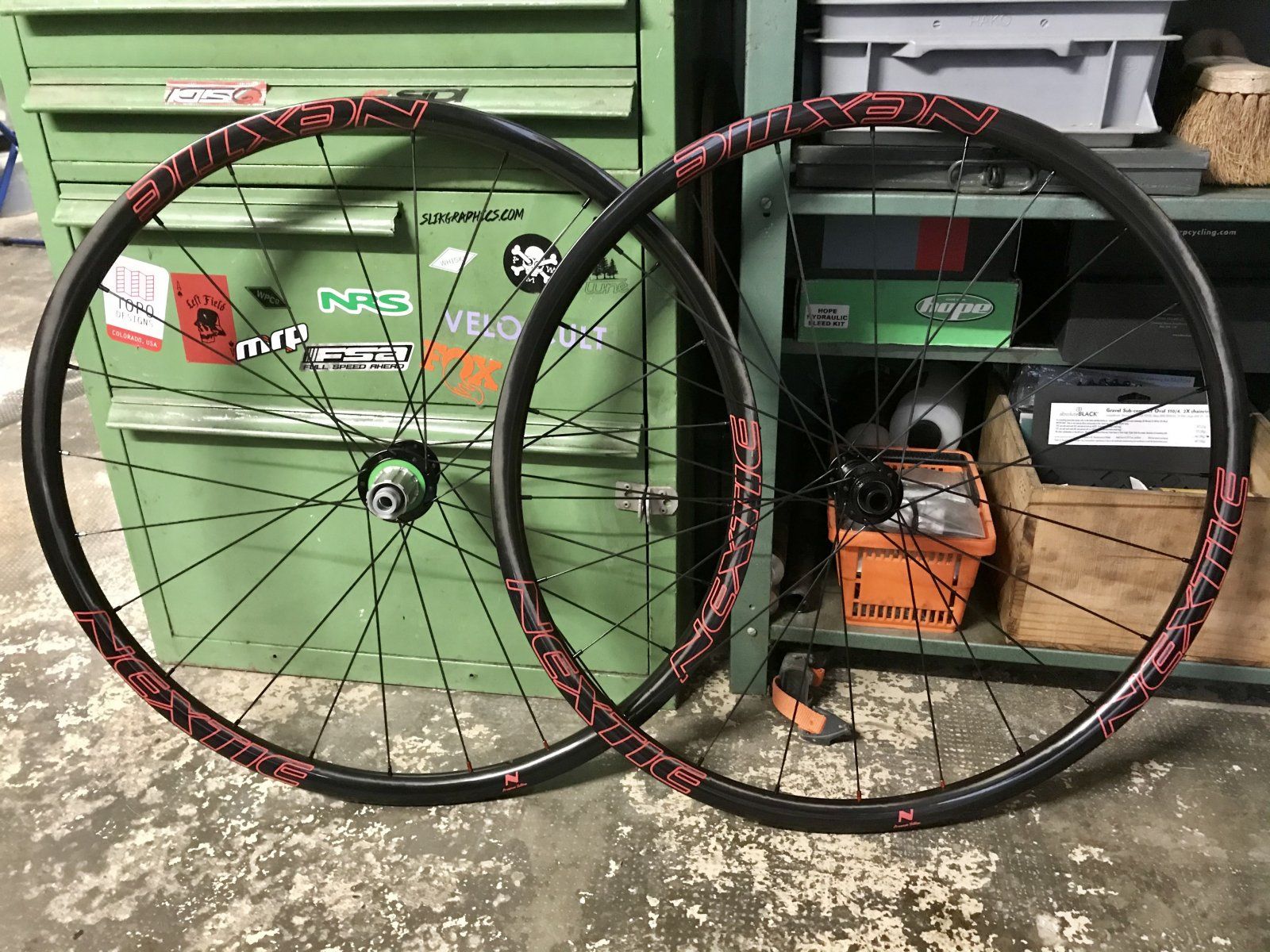

650b geht schon mit Alu und 25mm Innenweite um die 1400g ohne exotisches Material .
Trail taugliche Laufräder fürs Mountainbike sind um 1650 keine Seltenheit mehr
Heutzutage fängt leicht ganz woanders an .
Wie breit sind die Nextie ?
Achso 650b...
Dennoch, meine 700c Carbon DT240s 28L Gravelräder wogen ca. 1500g. Die Hopes sind deutlich schwerer, also müssen die Nextie deutlich leichter als meine damals 410g Felgen von LightBicycle. Aber ja unter 140g ist keine Kunst mehr, aber nicht einfach bei 700c und RS4 mit Gravelfelgen die bis 120PSI aushalten.
Nee, beim graveln mit >38mm jetzt nicht zwingend. Aber gravel geht auch mit 32/35mm und da fahren einige noch über 4Bar und viele der Gravel Felgen sind eben genau deshalb stabiler gebaut
Dafür gibt es passende Carbonfelgen die für hohe Drücke ausgelegt sind , die machen mit Reifen größer/gleich 40mm aber nicht mehr viel Sinn weil sich das zw. 19 und 21 Innenweite abspielt .
Die Entscheidung muß man vorher treffen .

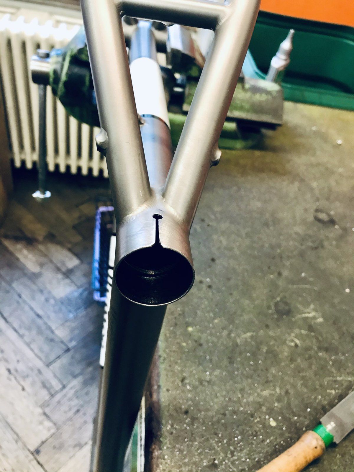

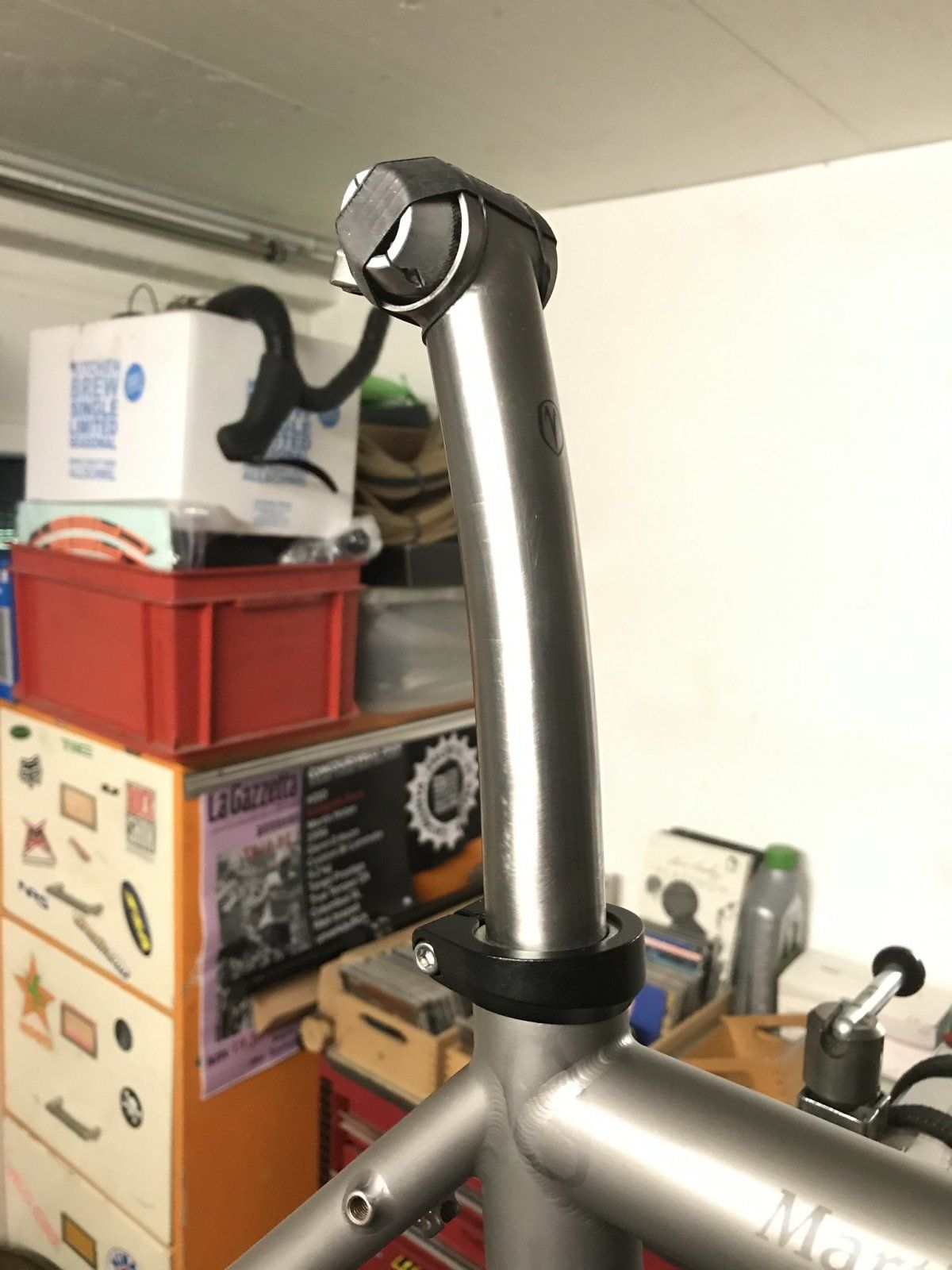

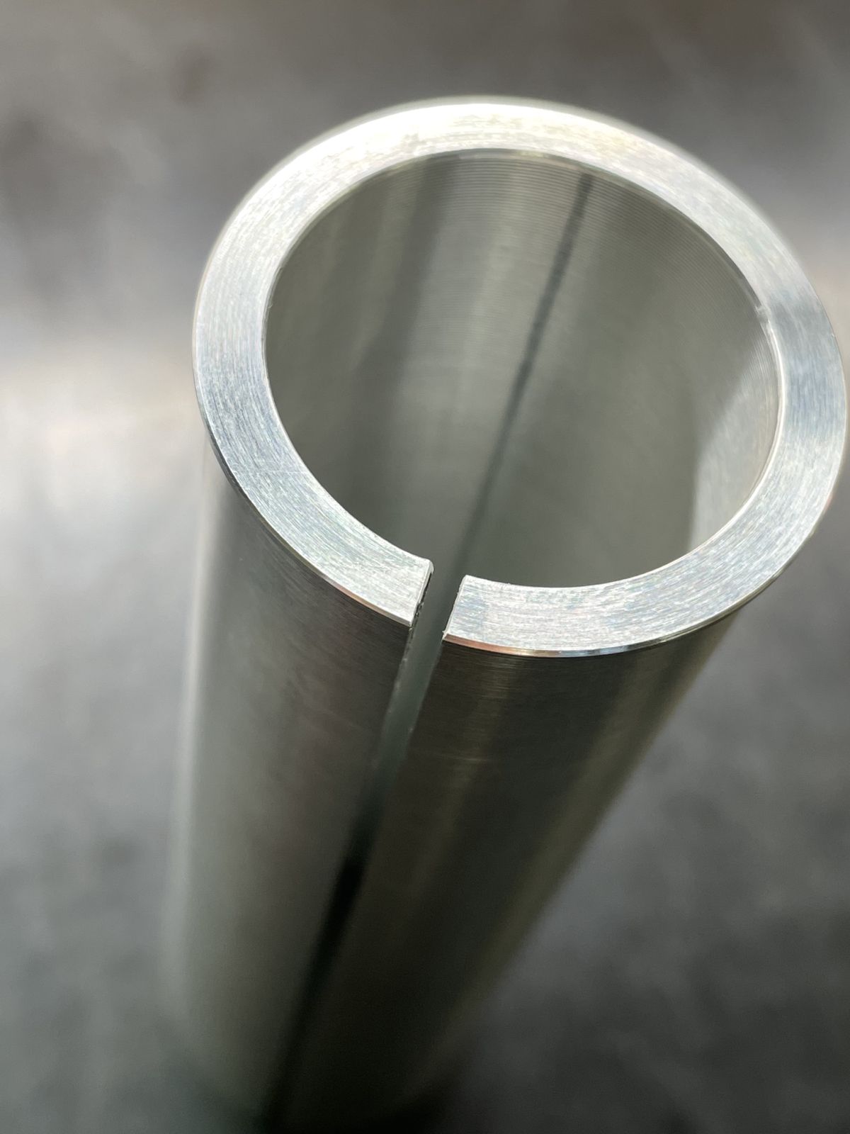

hat am Übergang Oberrohr-Sattelrohr-Sattelstützen für je einen Riss auf der linken und rechten Seite gesorgt - so über die Jahre seit 2013. Bin das Rad doch etliche 10'000 km gefahren....😭

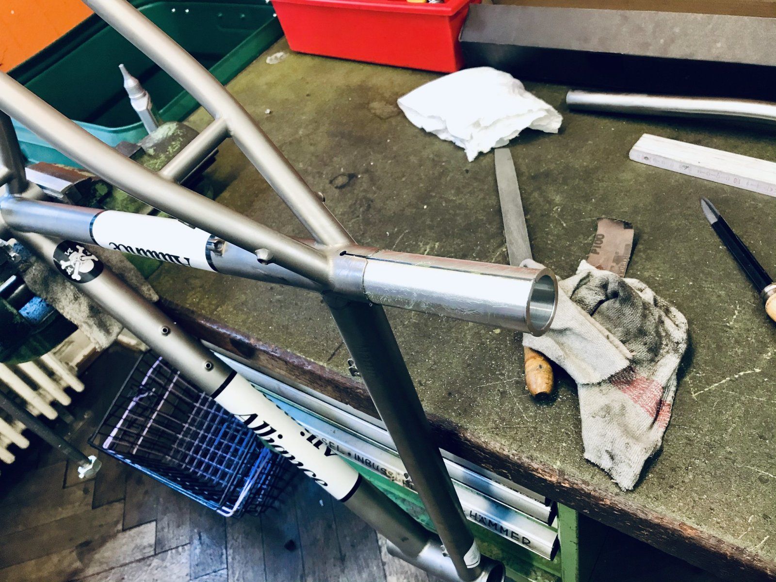

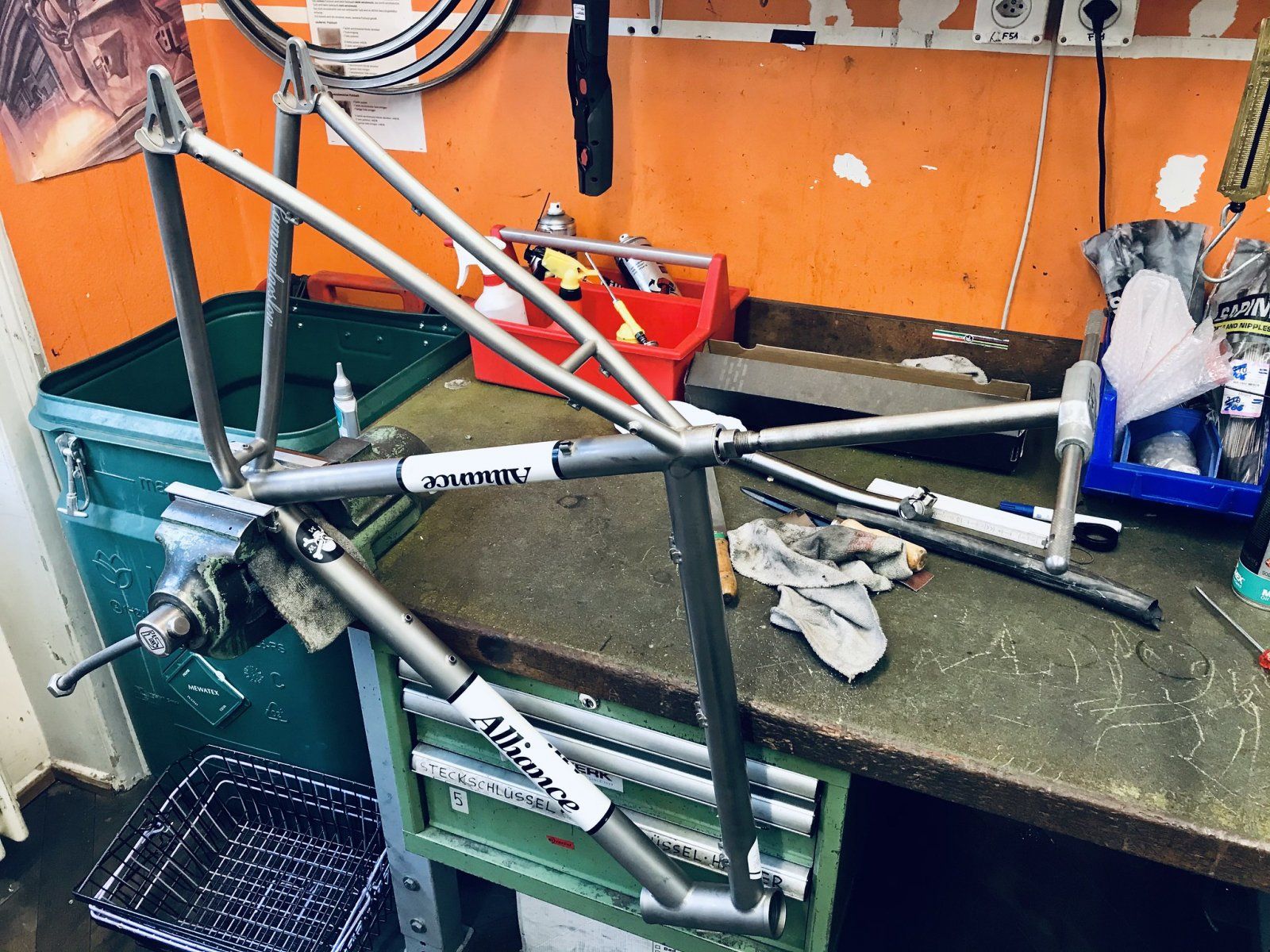

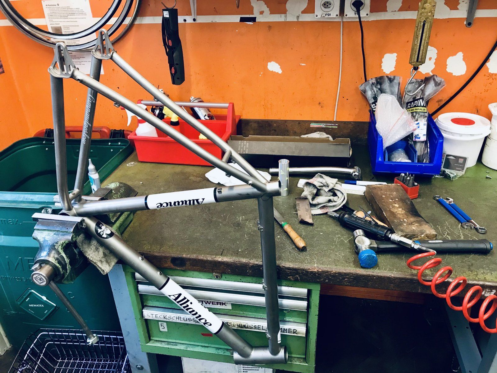

Nun habe ich das 35 mm Sattelrohr abgeschnitten und einen Klemmschlitz mit Entlastungsbohrung angebracht. Ein Kumpel hat mir eine passende Alu-Hülse gedreht 33.2 auf 27.2 mm
Die habe ich in das Sattelrohr eingepresst - schwergängiger Schiebesitz und auf die 27.2 mm nachgerieben.👌
Ob das dann hält oder ob die Risse grösser werden wird sich zeigen - ich baue mir den jetzt als SingleSpeeder auf und der Rest ist Fahren ...👀

Hast du ziemlich gut gemacht! Das sollte die Kraft wesentlich anders in den Rahmen einbringen und damit den Riss nicht weiter wachsen lassen.
